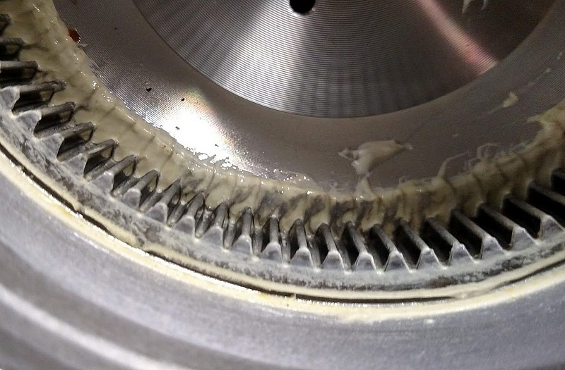

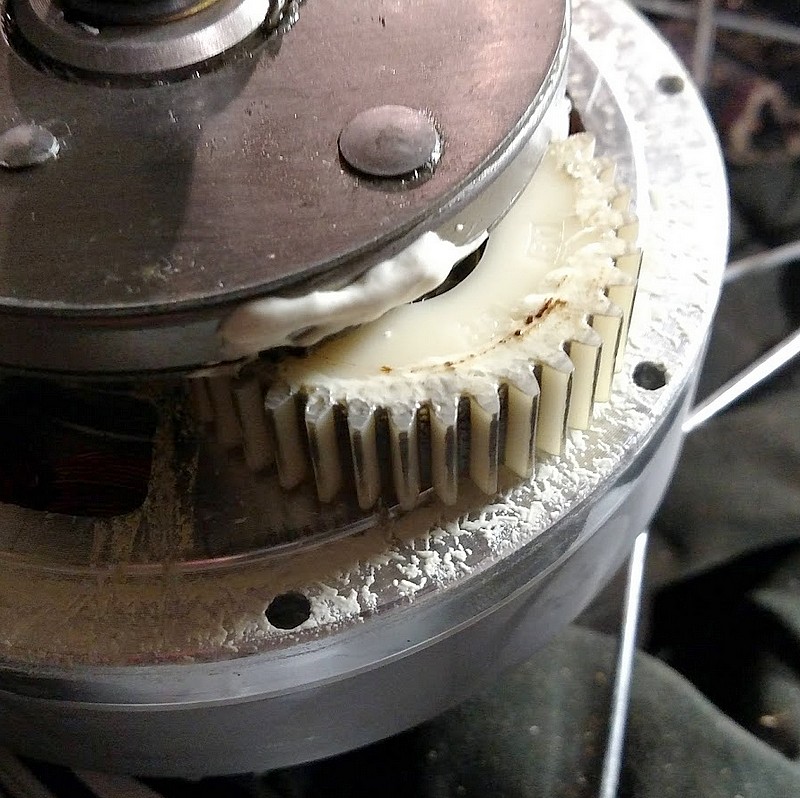

Кто как смазывает моторчик?
отъездил 2500 км за сезон (вдувал до 15А, около 700-800 Вт). может пора вскрывать мазать?
рекомендуют ABRO LG-990. вроде то чно нужно.
P.S. при температурах ниже 5 градусов иногда наблюдаю прокручивание обгонной муфты...

lagidnyj
Цитата: satell от 03 Янв. 2020 в 22:04
Не реклама! Я использую эту смазку. На двойной вкачиваемой мощности прекрасно работает: https://www.li-force.ru/shop/view/smazka-dlya-reduktornix-motorov
ну так а интевал между ТО сколько км должен быть? одни смазывают через тысячу км, другие пока вообще уже начнет грохотать в движении. понятно что ждать пока "высохнет" не нужно, но и лишний раз лезть тоже считаю не нужным, а иногда и вредным.

satell
Делаю ревизию два раза в год. Весной и осенью. Пробег в год примерно 1500-2000 км.

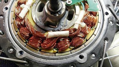

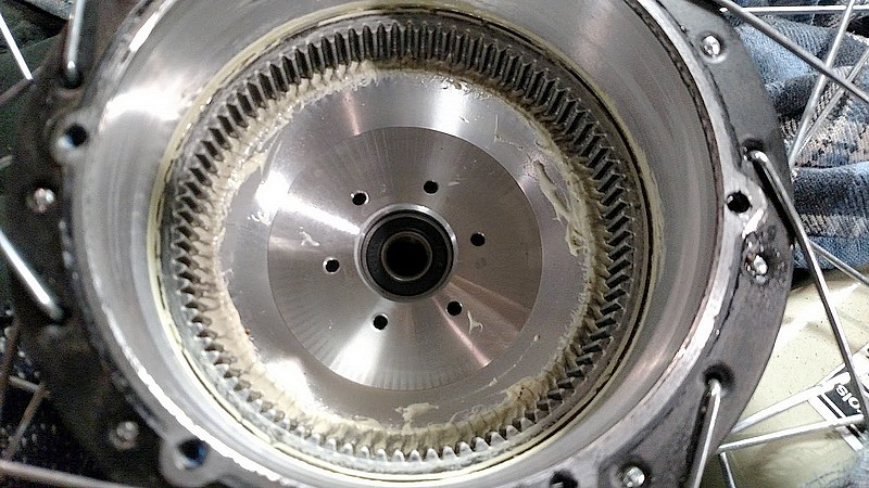

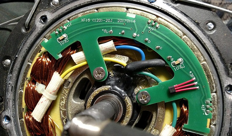

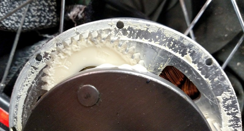

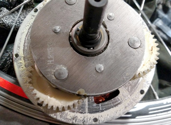

lagidnyj
Короче после 2600 км разобрал. перемазывать не вижу смысла. остатки смазки соскреб и назад на шестерни. собрал.
обмотки хреновенько уложены. пришлось подправить, закрепить. на следующее ТО залью лаком, что б не гудело.
консистенция смазки интересная. тягуче-липучая, не похожа на привычные нам литолоподобные. надо искать такую же имхо
satell
Цитата: lagidnyj от 06 Янв. 2020 в 20:07консистенция смазки интересная. тягуче-липучая, не похожа на привычные нам литолоподобные. надо искать такую же имхо
Я такую уже год использую, нашел где продают. Дорого правда, но её расход маленький. Покупал на ли-форсе.

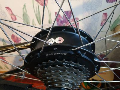

doob
#629
Забрал сабж со второго раза. Первый раз приехал в ужасной упаковке, без чека и без кабеля, который просил дать в комплект. Пришлось вернуть. Наклейки на нем были 48/26"
Со второй попытки взял недалеко от дома в магазине. С чеком, нужным длинным кабелем, гарантией и тд. Но наклейка 36/26". Использовать буду на 48В и кнтроллер 12А (ном) 25А(макс). Главный в магазине сказал, что вся партия с наклейками 36. Говорит гоняли его на разных напряжениях. 48 В идет 45 кмч.
Ветку перечитывал, но для уверенности спрошу еще раз. Разницы точно нет? Наклейки просто для увеличения ассортимента у продавца?
И еще вопрос. Такой мотор спицуется одинаковой длиной спиц?
