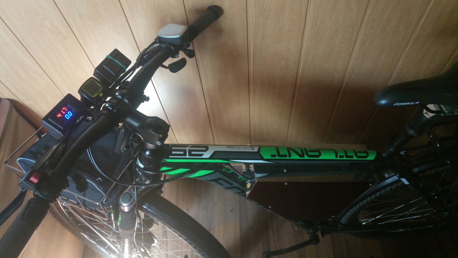

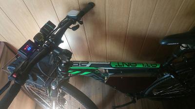

добрый день . до того как нашел эту тему  (полгода назад когда только планировал собирать третий велосипед (для "на дальняк")  - я купил в интернете этот моторчик mxus xf15f (передний) . на моторе наклейки 36в 26". по моей просьбе в магазе заспицевали в обод 29" .собрав велик (ну почти,  еще термометры жду из поднебесной и винил- немного поклеить бока ящика) я на первом тестовом выезде столкнулся с совсем неожиданной проблеммой , а именно  у меня на 2-3 секунде разгона выбило автомат на 20 ампер.аккуратный набор скорости тоже ничего не дал -выбивает (газ в пол (узнать предел скорости)не дает) сказать что я был просто в шоке это ничего не сказать. у меня еще 2 велика :первый на 20 колесах  (автомат 15 ампер,не выбивает так как на этом велике ездию по месту и помогаю педалями довольно активно моторчик редукторник 250ватт 24 вольт мной разогнан до 36 вольт (не хватало скорости в 20кмч) - примерно скажем что он 360 ватт, контроллер да греется (он 350 ватт) , второй велик  делался для городского потока  более сложен по проводке (поворотники стопак,сигнализация ) на нем стоит прямой привод 36 в 500ватт (600). такой же контролер как на найнере (600 ватт) автомат изначально был на 30а (контроллер по-моему 31а ограничевает) но мотор летом грелся и на зимнем ТО я поменял атомат 30а на 25а и поменял разьемы фазных проводов (грелись сильно,подгорели) в итоге редко выбивает только если подьем затяжной (когда ленюсь в общем)  извиняюсь за много слов -вернемся к xf15 . решил поставить автомат на 25 ампер. знаю много скажите но мной контроллер был выбран мощнее не просто так -у меня все  в закрытом и тесном корпусе и нагрев контроллера мне не нужен( замарачиватся со сменой мосфетов  на слабом контроллере на крутые я не хочу так как купить оригинал надо еще то везение) .так вот второй выезд показал что поколесив по окресностям  и приехав домой я потрогал мотор -он был холодным (естественно у меня стоит амперметр и я отслеживал ток). но я был очень приятно удивлен .в общем я понял что немного не угадал с тем что 29 обод ему многовато но при этом он ведет себя достойно только кушает . для старта на педалях проблем я думаю не будет как то так.
еще подумал -скорей всего  можно было проблему решить даже оставшись на автомате 20А - запаятся перемычкой на контроллере на скорость 60 или 100 %  но я в силу ограниченного пространства отпаиваю лишние провода чтобы не мешали и выставляю перемычкой максималку (110%) я хорошо уже знаю возможности контроллера :на найнере 30 кмч на моторе согласитесь будет глуповато ехать когда там педалями можно 50 набрать и это хороший плюс больших колес -можно поддержать мотор даже на масимальной скорости

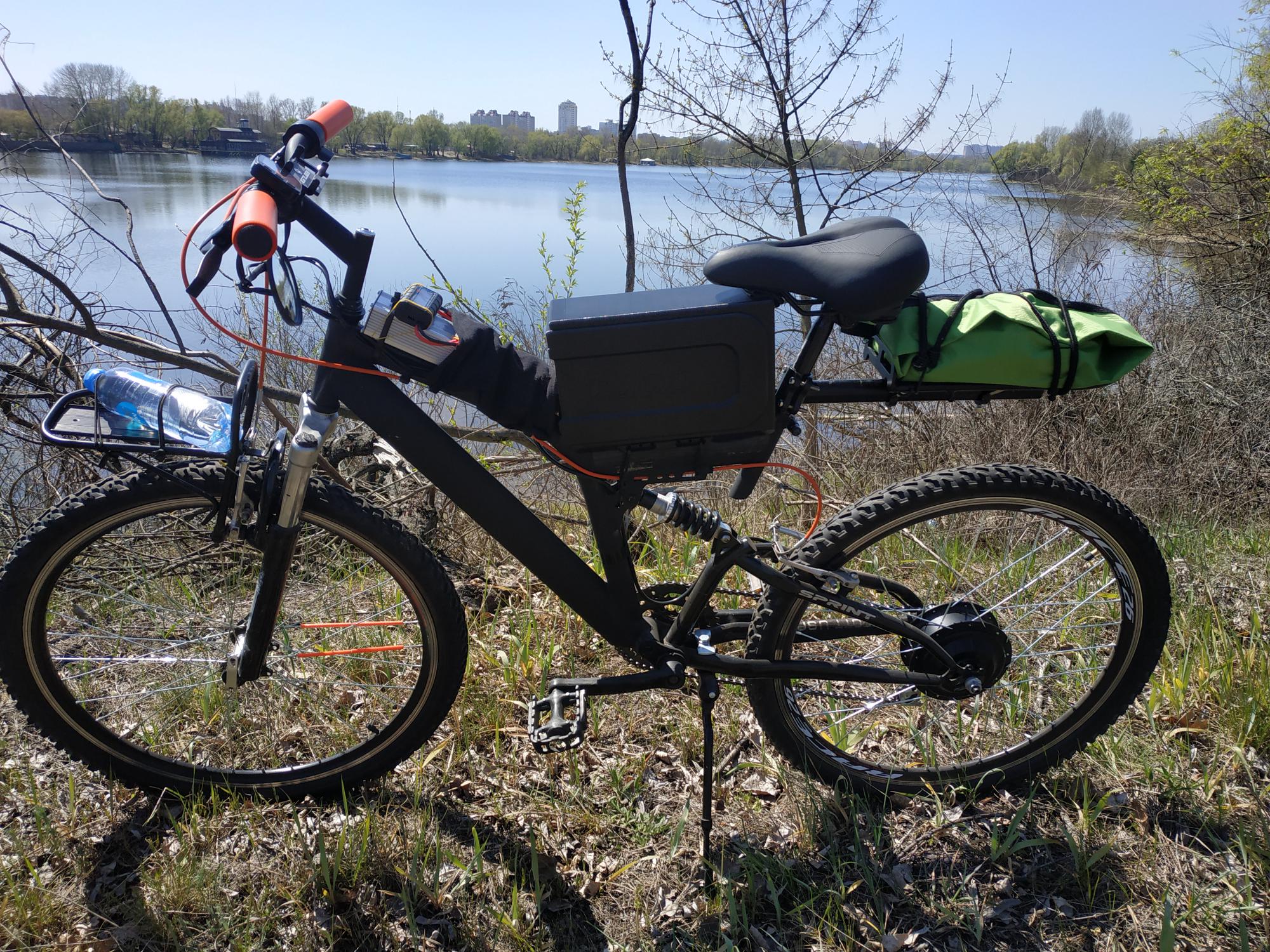

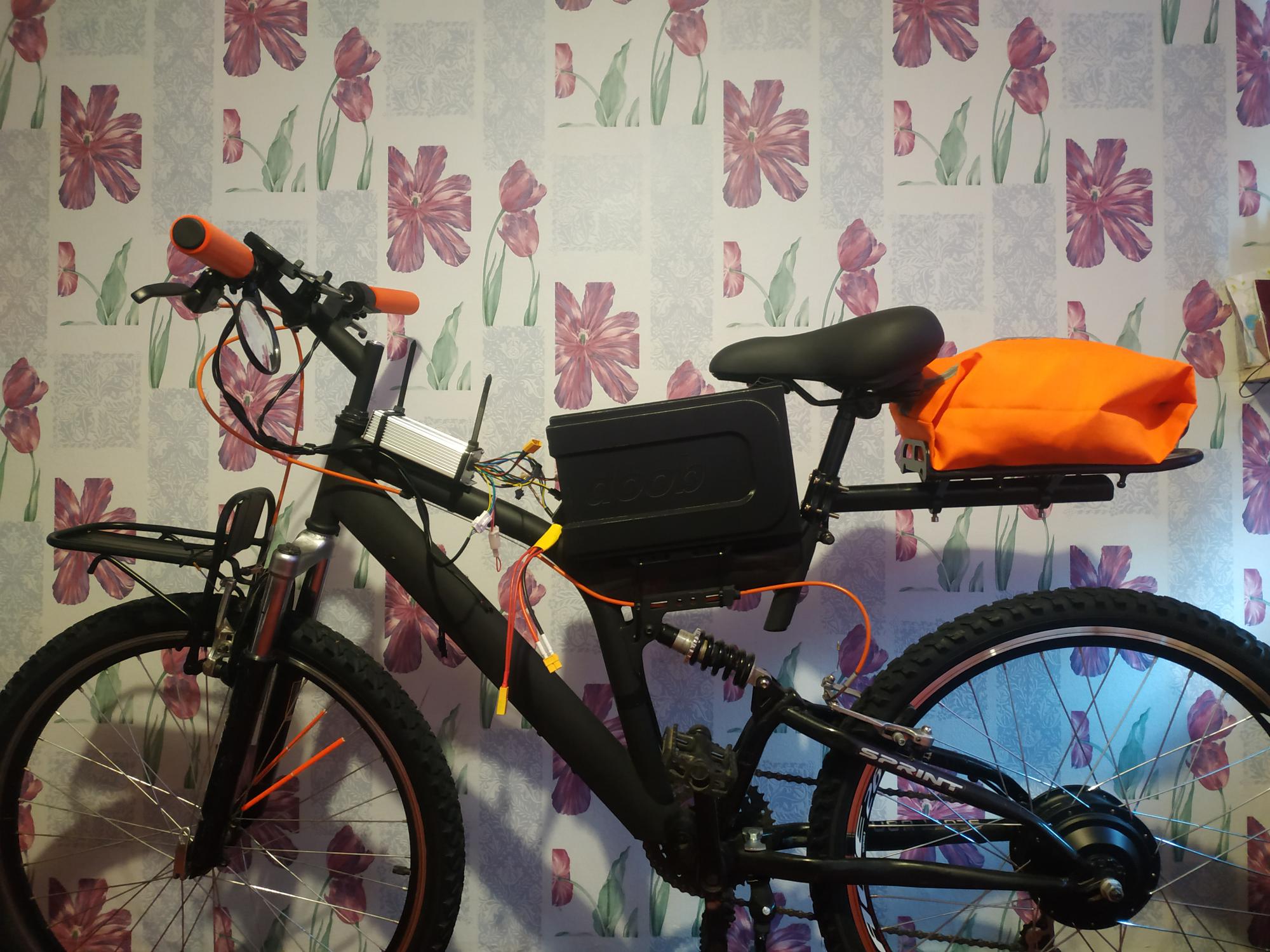

Первое испытание самодельного э-вела и вообще первая в жизни проба электротяги на mxus xf15r 26" 36v. Очень впечатлён. После первой сотни метров сразу резанул фазный в половину. С 25 до 13. Тяга всё ровно впечатляющая. Особенно впечатлила тяга по песку. Хотя и задний привод. На пике по ваттметру 650 Вт. Батарея 23Ач 48в собрал на lanzhd e33. Почти 35 км отъездил по пескам щебню. Двигатель, батарея и контроллер не нагрелись совершенно. Очень доволен. Конечно конфиг получился вдвое мощнее, чем мне нужно было, но пусть лучше лишняя неиспользованная мощность пойдет на продление ресурса

Видимо батарейный. B-) С фазным в 13А даже с места не тронется, думаю.
doob
Возможно) в общем обрезал максимальный ток на lcd 5. на 50% от максимума
