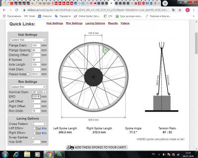

Цитата: Brus Lee от 29 Июнь 2020 в 15:16Уважаемый, ты запомнил, ты понял меня )
Ну ты и писатель)))
Вот когда пролетишь с рекомендованной длиной спиц - тогда и вспомнишь про калькулятор. Надо самому по факту измерять размеры и вставлять их в калькулятор, не забыв указать во сколько крестов будет спицевание.
Не расстраивайся, еще научишься пользоваться калькулятором спиц.

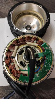

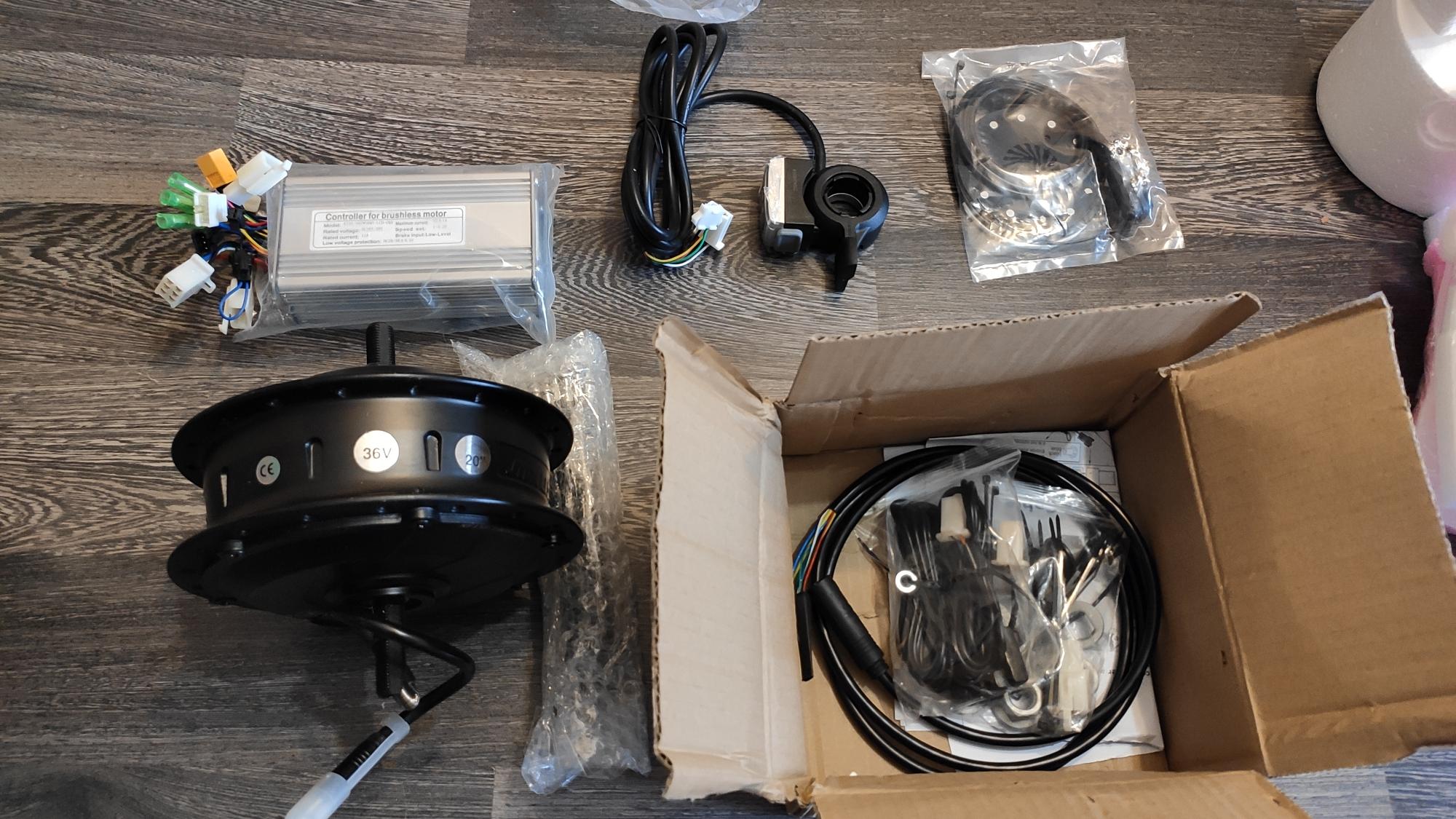

Друзья, приехал вчера ко мне комплект с мотором mxus 15xf. На самом моторе наклейки 20" и 36v, хоть я и заказывал набор на 48 вольт. Внутри мотора никаких обозначений, проливающих свет на кол-во витков, не вижу.
Получается это высокоскоростной мотор ? Мне на 20" колёса наверное такой и нужен. По фото можете определить кол-во витков?
Гравировку на моторе сфоткайте, если есть. Снаружи корпуса где-нибудь.
Или соберите и измерьте обороты.
