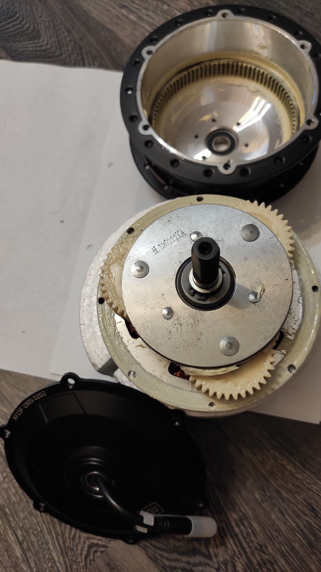

Друзья, приехал вчера ко мне комплект с мотором mxus 15xf. На самом моторе наклейки 20" и 36v, хоть я и заказывал набор на 48 вольт. Внутри мотора никаких обозначений, проливающих свет на кол-во витков, не вижу.
вот на этом внутреннем ободке,где плата крепится винтами,посмотри внимательно - может быть нацарапано что нибудь вроде цифры и буквы,они и будут обозначать то что ты ищешь))ну а если китаец ничего не сподобился нацарапать то только скоростью на холостом ходу можно примерно определить тяговый он у тебя или скоростной попался.
на наклейки с вольтажем не ориентируйся,они не имеют значения.
Aleksan dr
Цитата: edw123 от 14 Июль 2020 в 21:05Гравировку на моторе сфоткайте, если есть. Снаружи корпуса где-нибудь.
Цитата: Интроверт от 15 Июль 2020 в 12:32вот на этом внутреннем ободке,где плата крепится винтами,посмотри внимательно - может быть нацарапано что нибудь вроде цифры и буквы,они и будут обозначать то что ты ищешь))ну а если китаец ничего не сподобился нацарапать то только скоростью на холостом ходу можно примерно определить тяговый он у тебя или скоростной попался.
внутри мотора внимательно смотрел, ничего не выгравировано и не нацарапано. Судя по большому кол-ву жил в косичке (12-13) мотор похож на скоростной (5-6t), после тестов буду знать точно.

Снаружи надо смотреть. Там часто крупная маркировка выбита.

Снаружи только такая гравировка:
На черном корпусе. Снаружи. Типа такого
doob
Цитата: edw123 от 16 Июль 2020 в 12:17Снаружи
Это тема не о Бафанге. На Мксусах никогда таких обозначений небыло. Иногда гравируют на статоре цифру. Но это иногда
Какой Вы придирчивый   :pardon: я же написал - "типа такого". Ну или тогда так
doob
Цитата: edw123 от 19 Июль 2020 в 18:29Ну или тогда так
Всё же советую прочитать название этой темы и хотябы пару первых страниц. На крышке мотора нет полезной информации вовсе. Там только модель, дата изготовления и номер изделия в партии
Получается это высокоскоростной мотор ? Мне на 20" колёса наверное такой и нужен. По фото можете определить кол-во витков?

Aleksan dr
Цитата: Aleksan dr от 14 Июль 2020 в 20:18Друзья, приехал вчера ко мне комплект с мотором mxus 15xf. На самом моторе наклейки 20" и 36v, хоть я и заказывал набор на 48 вольт. Внутри мотора никаких обозначений, проливающих свет на кол-во витков, не вижу.
Пока не собрана штатная акб 48в 20Ач (13s), поставил хоббийные li-po 12s 4Ач, максималка 38 км/ч на 20" колёсах, проезжает под 20км на одном заряде. Думаю на 13s будет 40 км/ч. Примерно как я хотел и даже немного быстрее, в общем нравится.
обороты/скорость на вывешенном колесе какие?
Aleksan dr
Цитата: edw123 от 22 Июль 2020 в 20:09обороты/скорость на вывешенном колесе какие?
сделал сброс ограничения макс скорости в контроллере до 72 (максимально возможная скорость) и проверил на вывешенном колесе - 62 км/ч. Раньше стояло ограничение 44 и больше 38 не набиралось. Занизил ограничитель до 25 и колесо набирает только 21 - 22 км/ч.
Да... многовато что-то. Это от 48В? Как измерили? Получается Ваш мотор с рпм=600.
Aleksan dr
Цитата: edw123 от 23 Июль 2020 в 13:08Да... многовато что-то. Это от 48В? Как измерили? Получается Ваш мотор с рпм=600.
замер дисплеем lcd8, в настройках замер по датчику скорости мотора, колесо выбрано 20". При езде сравнивал показания спидометра с двумя разными великами, примерно одинаковая скорость была.
Тогда мотор не очень оптимальный вышел для этой батареи - и перерасход энергии, и перегрев, и меньше тяга. Разве что скорость выше. Это всё не критично, но и не лучший вариант.
