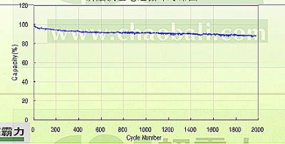

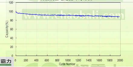

Производители любых батарей не гарантируют бесконечный срок службы при использовании батарей в пиковых значениях, даже титаната. Как и не гарантируют количество рабочих циклов и конечную ёмкость, через число циклов или время. Просто пишут, что в этих пределах не произойдёт нежелательных последствий, указывают результаты лабораторных тестов.
На всякий случай прикладываю график циклирования зелёных цилиндров в режиме 1С-1С 2000 циклов.

Токи заряда и время полного заряда связаны не на прямую. Никто не обещает 100% заряд ни за 6, ни за 35 минут.
Для долголетия и процветания заряжайте эти цилиндры токами не более 1С.
