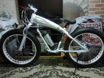

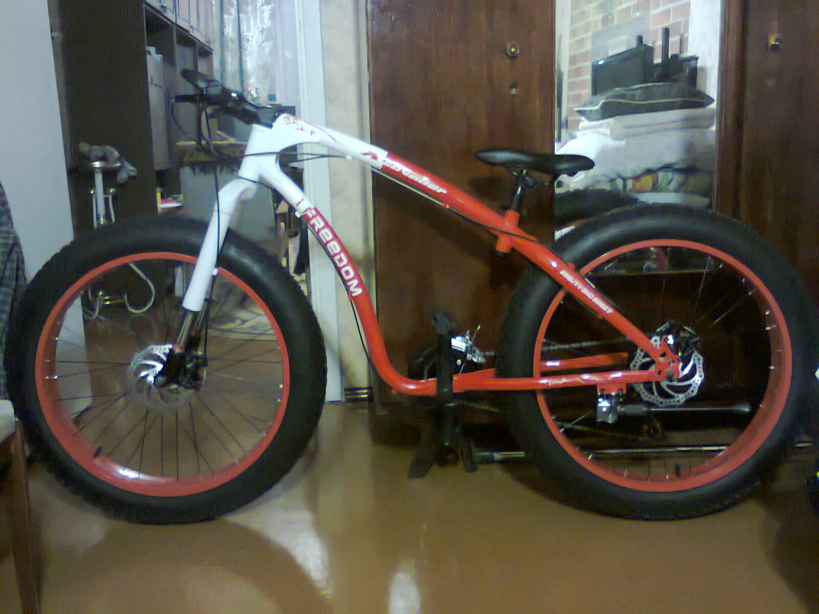

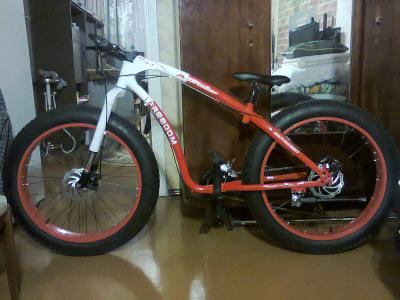

Вот и получил я свой комплект из Китая и за пол-дня я все установил. Мои переживания по поводу несоответствия размеров мотора под мои дропауты на 5 мм, оказались напрасными - встал как родной :wow: шаманить не пришлось.
Вроде получилось неплохо.
Поехал на испытания и тут возникли некоторые проблемы:
1. Дисплей LCD3 сильно врет по скорости, завышает раза в два. Соответственно выше 70 км/ч(по дисплею) разогнаться не дает, хотя по факту еду чуть больше 30 км/ч и упираюсь в ограничение. Диаметр колес в дюймах выставлены правильно.  Что надо настроить, что смотреть?
2. Установил ассистент педалей и получилась такая фигня: если уровень помощи выставить в 0 (выключить ассистент), то и ручка газа перестает работать, то есть ручка газа работает только при включенном ассистенте, фигня какая-то.  Логично было бы, что-бы работал либо ассистент, либо ручка газа. Наверное я опять что-то не так сделал.
А в целом впечатления от катания только положительные. Забрался в очень крутую горку без помощи педалей, силен мотор, это порадовало. Я там на авто только на первой передачи забираюсь.  Но хотелось бы еще и максимальную скорость замерить, надеюсь на вашу помощь...
Готовлюсь к зиме, собираю эл. фэтбайк!

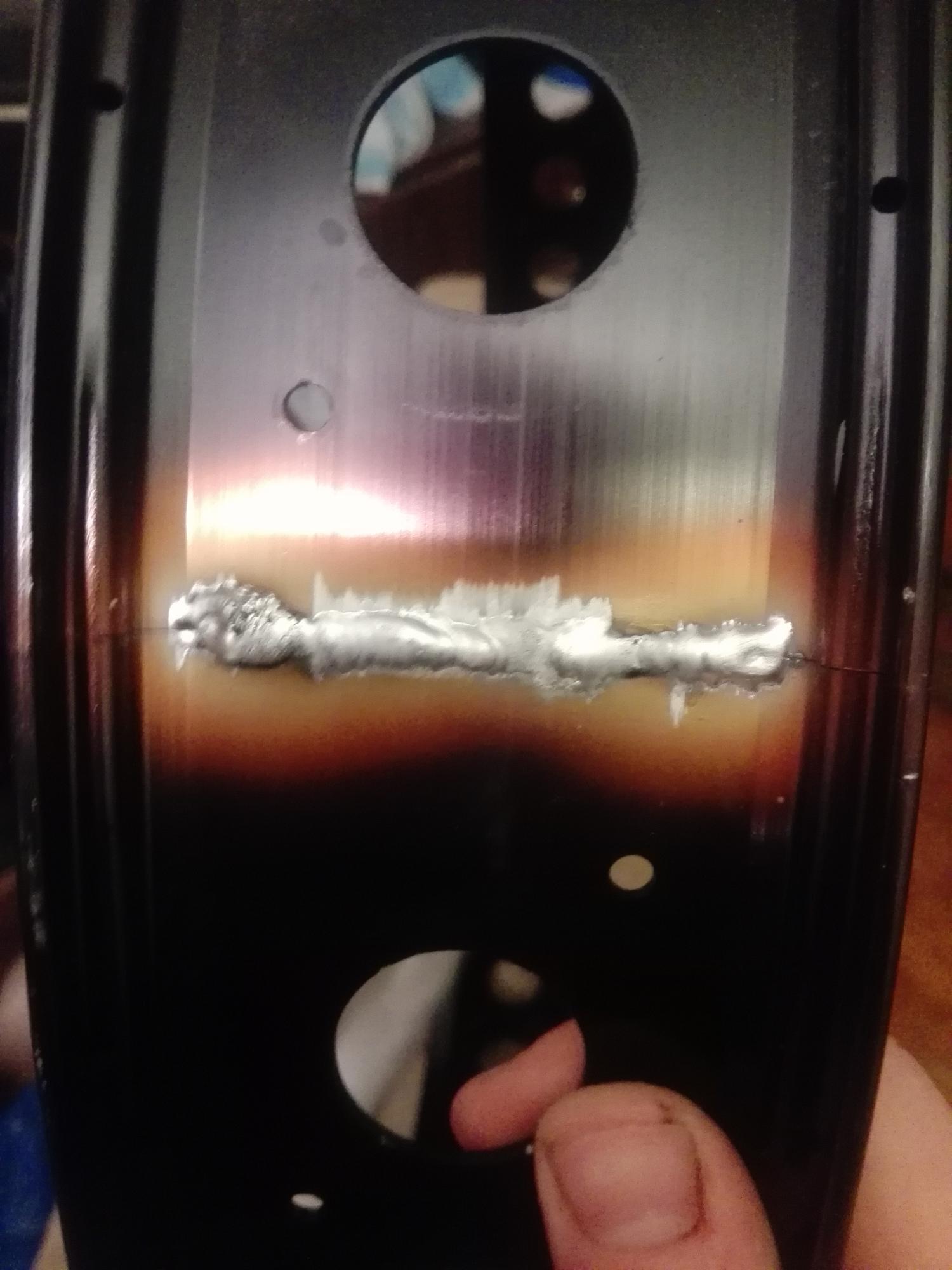

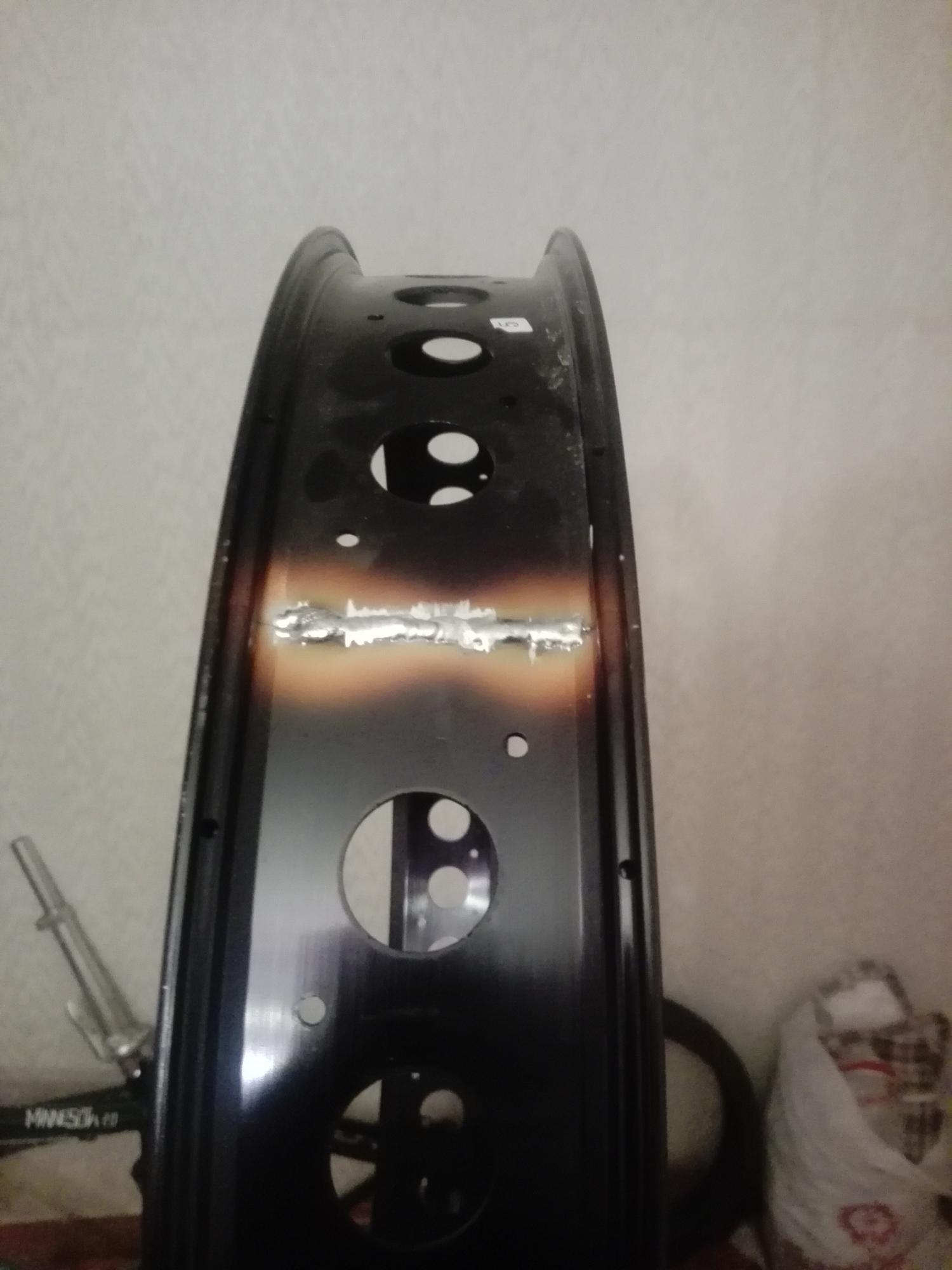

Вот обода, но это уже в Москве.
http://www.fatbiker.ru/category/rim.html
Я себе взял пару таких. Цена 2000 за штуку. Обода дрилиные, одинарные.
Правда мне не понравилась их слабая сварка. Стыки прихвачены в 2-3 местах.
Отдал их аргонщику, для дополнительного провара.
Вот, что получилось.
