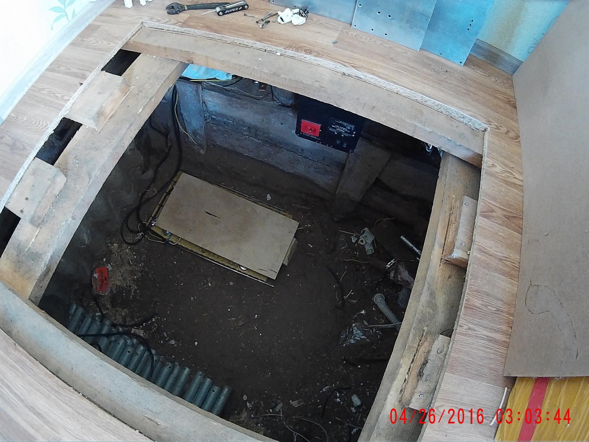

Решил создать тут свою тему по независимому гарантированному обеспечению энергией жилого дома в случае БП.
В связи с известными событиями решил восстановить свой старый дом в удаленной деревне на границе областей(пензенской и респ мордовия)
преимуществом места является (для бп) отсутствие вблизи магистральных путей,и дорожных условий,не способствующих продвижению мародеров к этой территории по земле(но в обычное время это конечно минус).
единственный возможный путь проникновения-водный.
в прошлом году приступил к закупке оборудования для электросистемы дома.
при анализе вариантов (а их много) исходил из максимальной простоты,ремонтопригодности,и массовости(а значит и цены)
бытового оборудования,питающегося от этой сети.

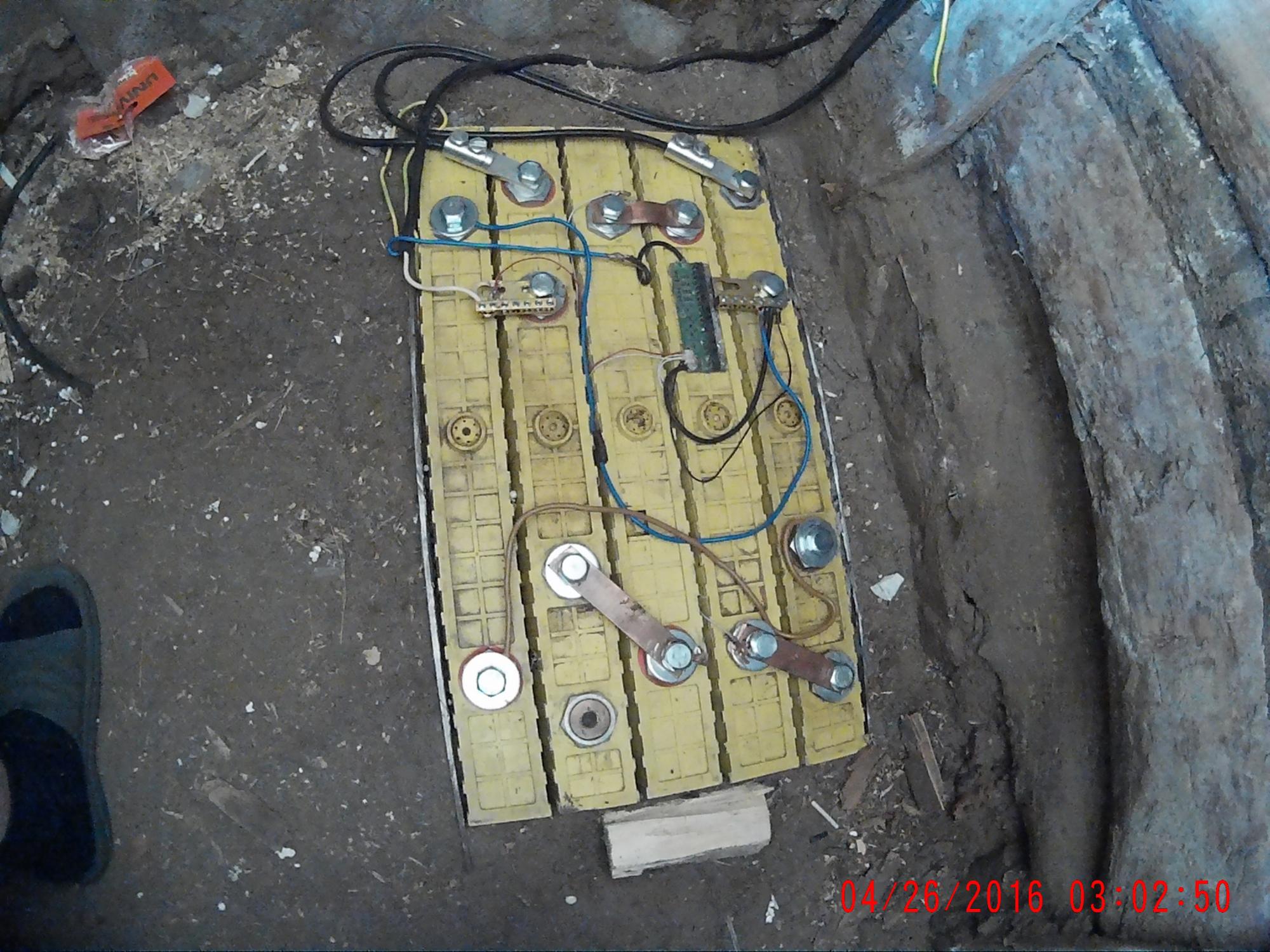

Пришел к выводу,что самым оптимальным будет  создать мощную 12в систему(основное напряжение) и вспомогательную 220в систему (пока на 3 квт мв пике 6 квт на базе надежного инвертора сибвольт 3012).
анализ показал ,что подключаемого бытового оборудования на 24,36,48в либо мало,либо нет вообще. а значит,прийдется использовать преобразователи,что усложняет систему,и ухудшает ее надежность.
на 12 в рассчитано большинство электронного и бытового оборудования(а это радио-связная,телевизионная,компьютерная(ноутбуки) и прочая бытовая техника,а так же освещение(светодиоды,галоген и тд))
есть так же компрессоры холодильные и кондиционерные для работы от 12 в (bldc моторы вместо асинхронных).
из недостатков- сложность  получить большие выходные мощности системы из-за огрничений по отдаче батареями и входные ограничения инверторов.
обе эти проблемы легко были решены  использованием долгоживущих даже для  LiFePo4 батарей на 700 ач с током отдачи 1200а и инверторами с максимальным количеством защит(от эми защиту пришлось дорабатывать самому,нужна для защиты от  ядерного взрыва в радиусе 100 км и от попадания молнии в солнечную панель или крышу на которой она расположена,предотвращает выход из строя инвертора и подключенного оборудования).
все элементы,могущие выйти из строя в результате эми(а это как правило ,контроллеры двигателей,бмс и другие критически важные элементы системы должны быть резервированы и храниться в медном ящике(0,5 куб м),крышка которого по периметру закручивается на несколько (не менее 8 ) винтовых зажимов. это нужно для надежного контакта ,чтобы импульс не попал в емкость и не вывел из строя хранящееся там оборудование,особенно имеющее индуктивности в своей схеме)
все вышеперечисленное было подготовлено и заложено .
далее предстояло решить что же будет собственно источником энергии,которая будет заливаться в аккумуляторы.
было выбрано три источника,имеющихся в наличии. это солнце,гидро(река) и ветро.
бензин и стационарные чубайсовские сети несмотря на наличие были отметены,как основные из-за их ненадежности в случае уничтожения инфраструктуры. бензиновый генератор и подведеная электросеть- вспомогательные в этой системе ;-)

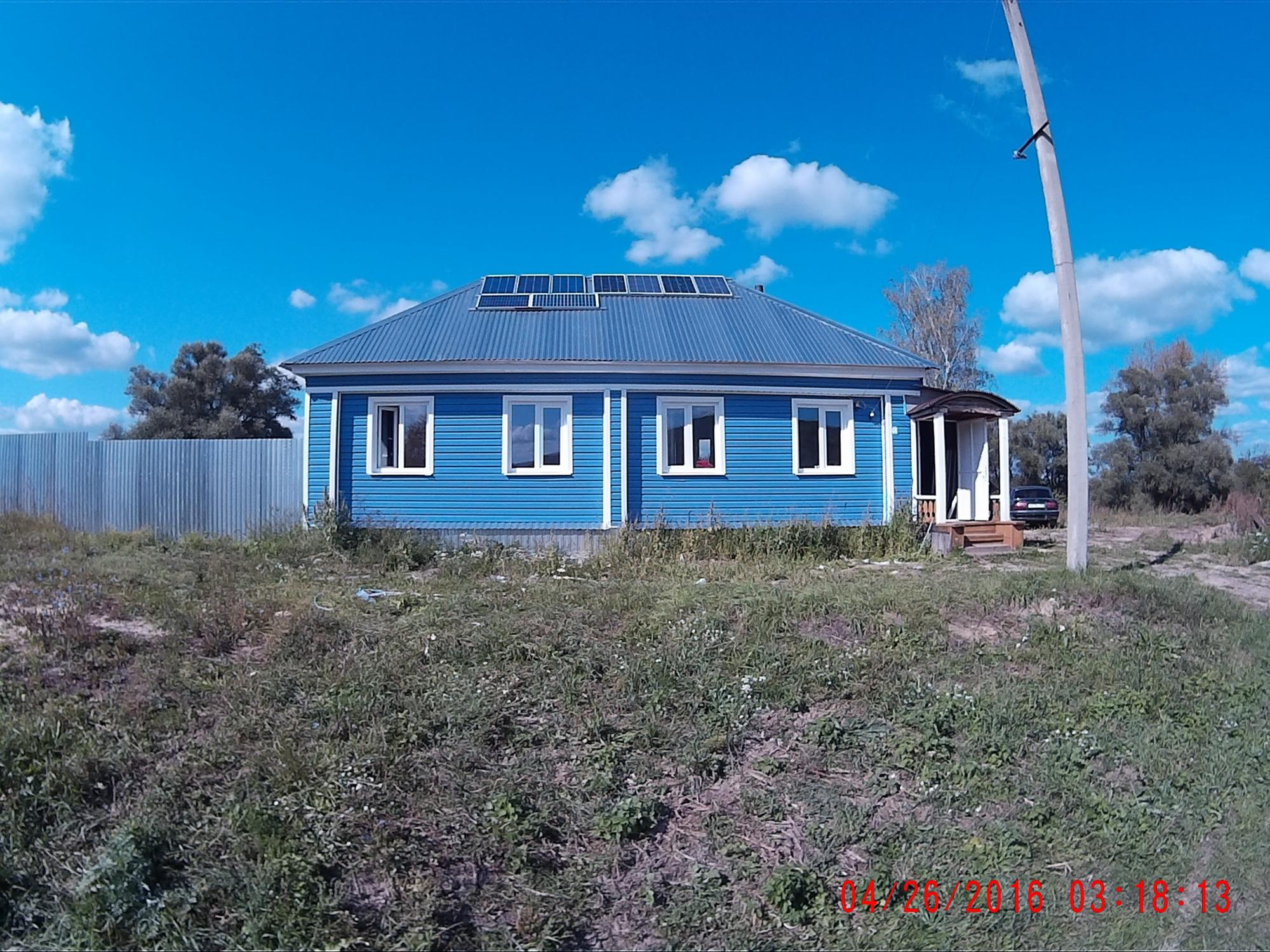

первый,и самый простой этап было установить первую партию  приобретенных солнечных панелей на крыше,коммутацию их
и подвод в качестве первого источника зарядки батарей.
Далее,была собрана сама батарея,где всего 4 элемента,а значит вероятность выхода из строя и разбалансировки -ниже.
(5 элемент это балласт или запасной)
небольшая заминка возникла с солнечным контроллером,который ограничивал ток 30 амперами. в итоге,он был вообще выкинут из схемы,и все 65 а тока поступили таки на вход бмс.  хотя возможно,из-за этого несколько снизился кпд  но как мне кажется,поскольку батарея свободно может заряжаться током 350а,это  несущественно.
далее,были смонтированы клеммники и отводы,а так же инвертор 3012,позволяющий иметь полноценную розетку на 16 а 220в синусоидального(немодифицированного синуса) напряжения. в будущем планируется поставить 3 таких блока.
кратковременно этот блок способен выдать в нагрузку до 6 квт.
В систему еще нужно будет добавить контактор на 400а,управляемый от бмс. хотя инвертор при 10в сам отключается,и система балансировки работает.
далее уже продумываю проект ветрогенератора на (пока) 1 квт. даже в самую глухую и темную ядерную зиму ветры будут дуть!
