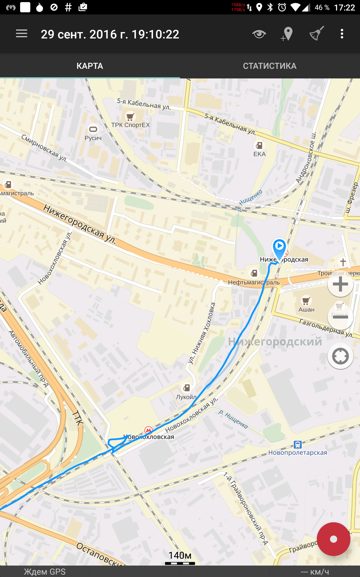

Цитата: MaF от 30 Сен. 2016 в 15:15Сравнивайте с GPS
У меня на разгоне почти 1 в 1 было
Как Вам это удалось?
Поезд с металлизированными окнами, двери закрываются и GPS сигналы исчезают. Мне так и не удалось увидеть координаты/скорость от GPS в движении.
MaF
Простите,Вы мне на слово не верите или у Вас просто телефон старый?
У меня проблем особых у окна не было,разве что на стоянке его немного колбасило.
Вот,к примеру,тут видно,что на стоянках был некоторый расколбас
Я понимаю,что метрологически мое измерение никоим образом не гарантирует 100% точность,но если Вы способны - сделайте лучше)
Я полагаю,что GPS-логгер,приклееный на 2х сторонний скотч к стенке или крыше Ласточки даст вполне достоверные измерения,но к сожалению такой возможности у меня на данный момент нет)
По треку у меня получилось 9.41км.
Если мерить по яндекс-картам,то расстояние между платформами примерно 9.23км по линейке,максимально возможно приближеной к путям.
Погрешность получается около 1.91%
Что-ж,будем считать,что максимальная скорость была 85+-1.91%)
