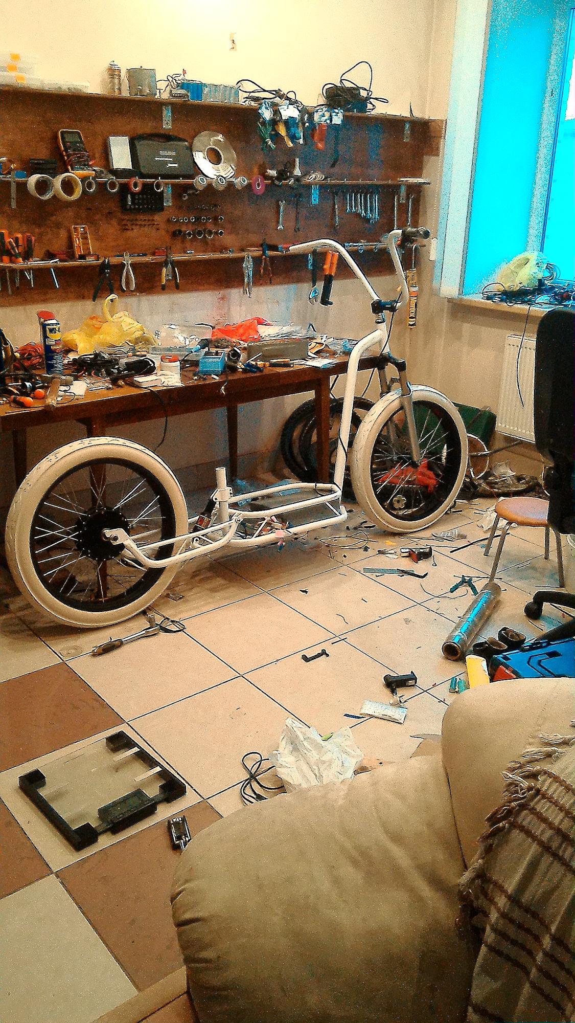

История проекта.
Всё началось осенью 2015г., когда я по дешевке урвал у Павла [user]BlackArrow[/user] пару анодированных в красное колес 24", решив, что на них может получится отличное творение ;-D
Поразмыслив, прикинул, что это будет именно самокат. Хотелось чего-то необычного... :ah:

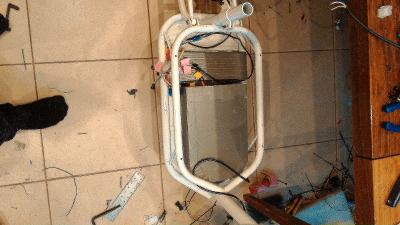

Пообщавшись с "металлистами" форума, нашел понимание с Александром [user]Buldozer[/user] (сейчас он один из членов [user]А.У.Т.[/user]), так как договорились мы с ним на бартер :-) Я отправил в Москву 54кг всякого вело добра/барахла :-D А взамен получил обещание изготовить стильную самокатную стальную раму для толстых колес 24", с задней подвеской и большим аккумуляторным боксом под ногами.
Изначально планировал название "Юпитер", как бы "большой", самый большой типа)) Но когда определились с цветом, то форма напомнила парням и АУТ лебедя (Лебл*дя, как они выразились :laugh:), и так и прилипло :-)
Не раз пересматривая концепцию деталей, решил заменить колеса на фетбайковские с 80мм ободами и 3" белой резиной. Менял только что заспицованный мотор MXUS 3000 (миникрошка) на MAC в силу большей его адекватности под 720Втч аккумулятор. Не раз менял варианты тормозов и многие другие детали подвергались пересматриванию :-)
Вот текущие характеристики:
Длина 230см, высота по рулю 126см, вес 36кг.
Колеса 24". Задний обод 80мм, двойной. Передний Robsson, одинарный. Резина Kenda Flame W.
Тормоз передний Magura MT5 203мм. тормоз задний Avid juicy 5 160мм.
Мотор MAC 7T.
Контроллер от [user]VVK[/user] 26-100В 80А долговременно, программируемый, синус/трапеция.
Аккумулятор 16s6p 26650 KOK 2500mAh (48В 15Ач). БМС симметричная 80А. Зарядное 7/30А.
Передняя вилка RockShox Recon 130мм. Задний амортизатор 5th Element.
На данный момент проект готов процентов на 80-90.
Оставшееся работа:
1. Замена вилки или выточка переходника под наличествующие тормоза. Замена вилки в приоритете, так как 3" покрышка на 80мм ободе немного не влезла в нее, и пришлось грубо сточить изгиб, нарушив жесткость и внешний вид.
2. Настройка контроллера (в т.ч. датчиков холла) у кого-то в гостях. Мой комп не хочет связываться с контроллером по bluetooth, поэтому нужно контроллер, аккму и мотор-колесо переть к другу для настройки. Ноутбука на win7 ни у кого нет.
3. Изобретение крепления седла на нестандартный подседельный штырь. Как вариант - выточка переходной втулки под стандартный размер.
4. Ремонт/замена заднего амортизатора. Плохо держит воздух.
5. Изготовление крышки батарейного отсека.
6. Изготовление крыльев из стеклопластика.
7. Установка и настройка бортового электрооборудования: головной свет, габарит, поворотники, сигнал (всё с самоката Kooper), обогрев АКБ, сигналка.

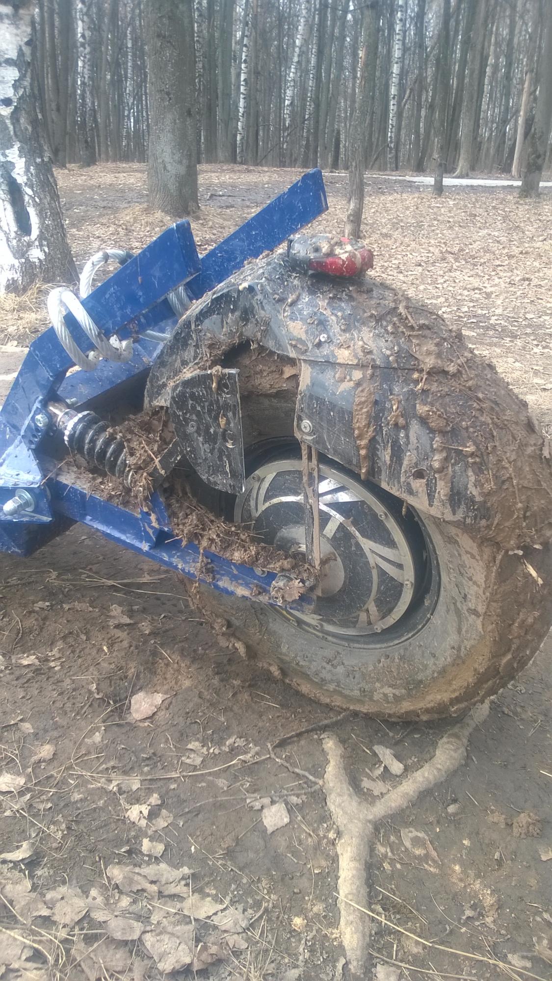

Можно фото узла рулевого стакана и трубы рамы?
Издалека выглядит немного пугающе. Если там нет усиления, при серьезных нагрузках оторвет.

Не бойтесь!
ничего не оторвет,  труба там используется  38 стенка 3 мм  и не электросварная а  а безшовная холодно катанная  ( ничем не уступает хромансилю)
а стенка 3 мм   ..... можно камаз таранить)))))))
а в довесок  труба улилено в поскости путем формовки на прессе ( имеет овал в сечении)
на свои рамы я даю гарантию!!!

Цитата: А.У.Т. от 17 Март 2017 в 19:26на свои рамы я даю гарантию!!!
Раму Вы делали? Есть фото поближе, интересно как оно выглядит, а то там тяжело рассмотреть (
