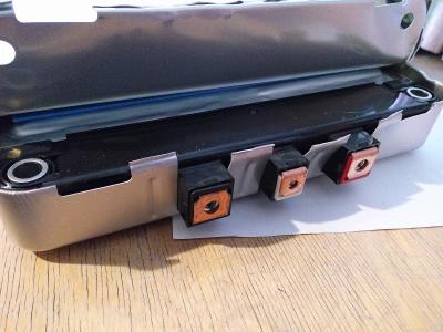

Сразу понравилось что корпус уже готов. Внутри пакеты зафиксированы с помощью специальных черных холдеров и плотного силикона. Между собой склеены на липкие листы (по краям точно, а между собой еще не вскрывал).

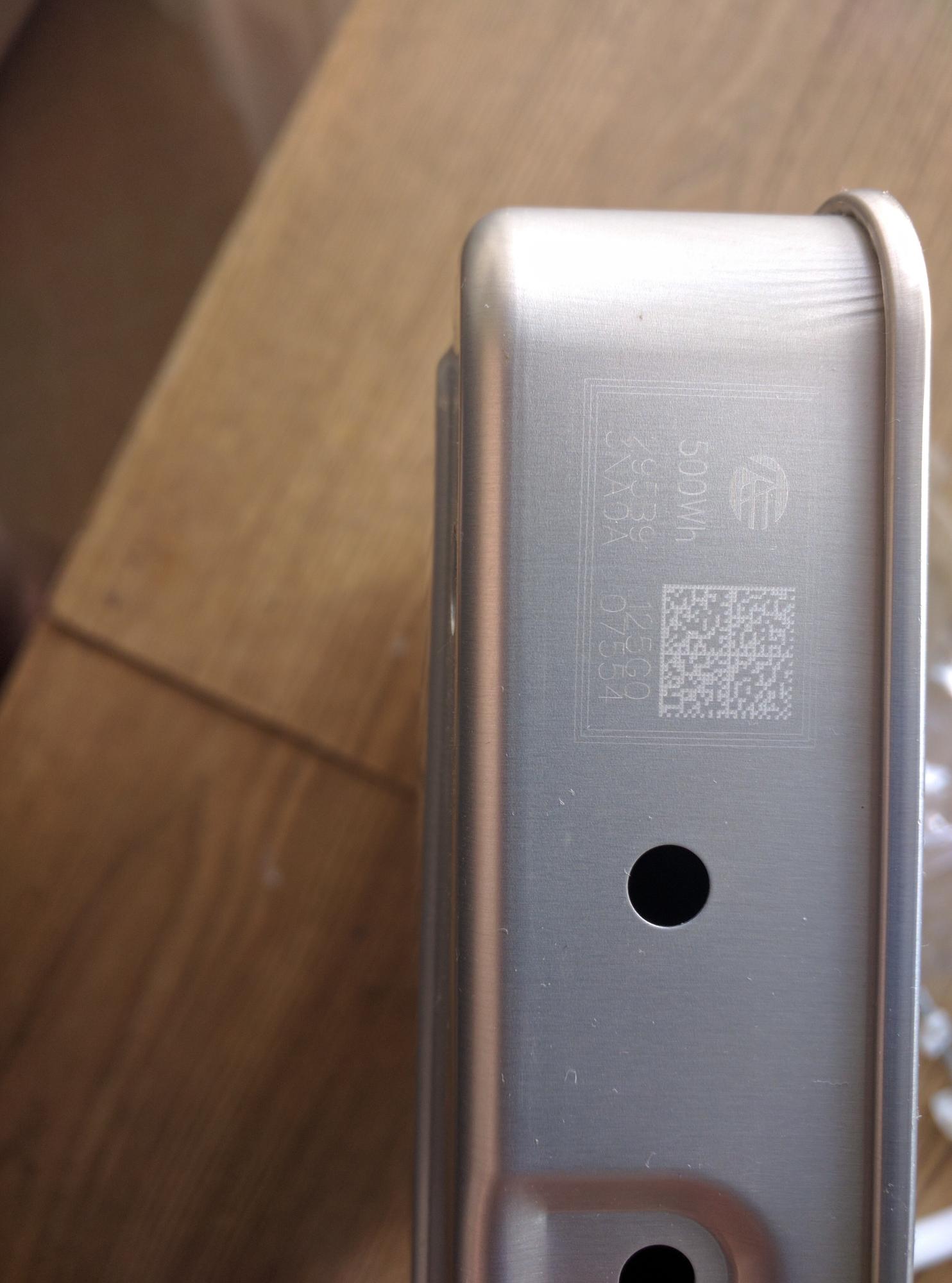

Итак сначала основные характеристики консервы:
2s2p 8.2В 32ач при 0.3С. Да их можно  перекоммутировать в 4S  :-) немного подождите только и прокрутите ниже;-)
Тип химии: LiMn2O4
Вес: 3.8 kg, 600гр.-из них корпус+шина.один пакет-787гр.
Материал анода: Graphite
Номинальная энергоемкость: 157Wh/kg

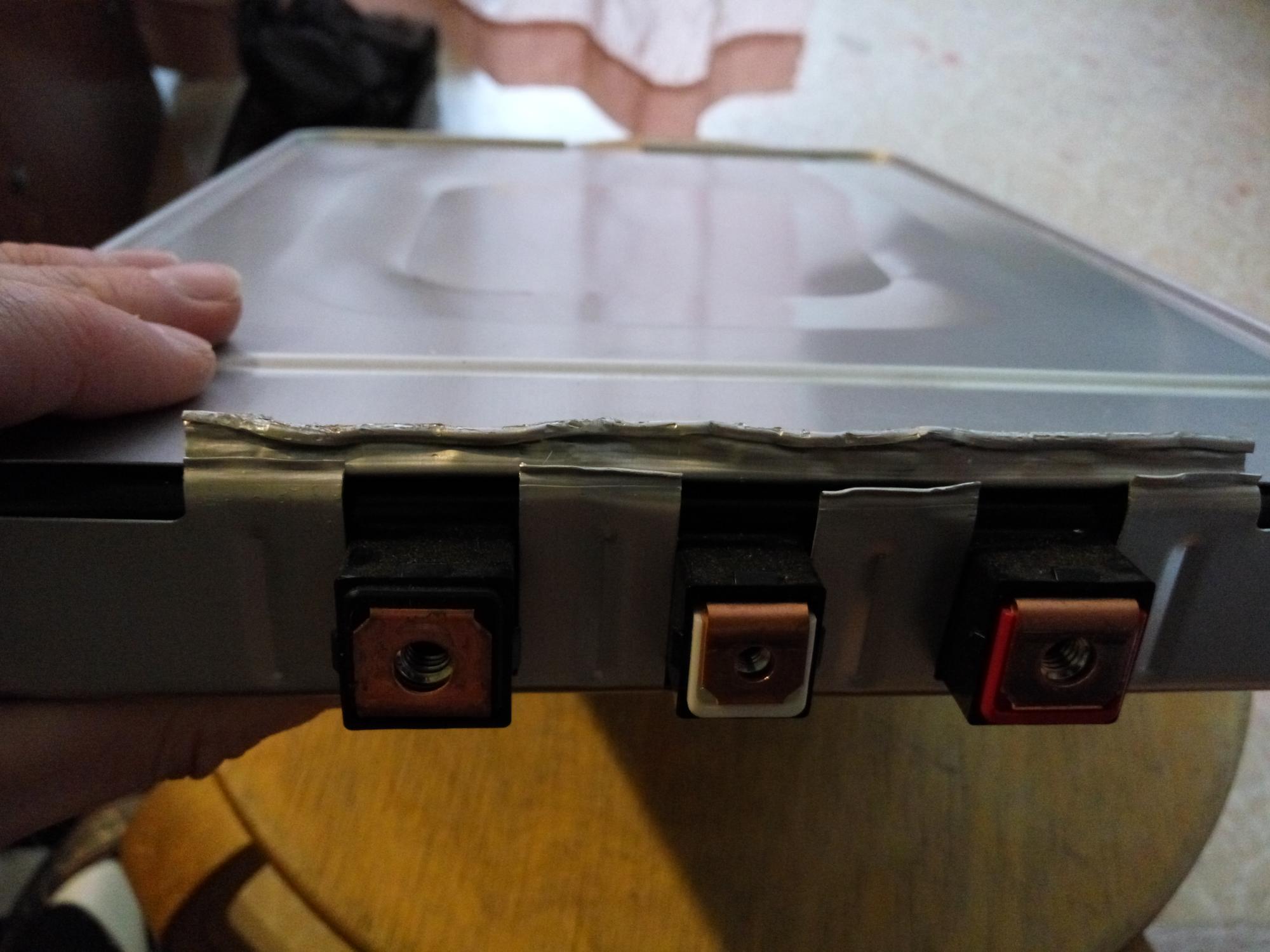

Учитывая что это мой единственный вариант, я уже доедая пачку печенья нашел поставщика АКБ по крайней мере для своего  байка! :wow:  На форуме никто не знал про эти консервы толкового, как я ни спрашивал :pardon:. Проблема заключалась в перекоммутации, никто даже в анлгоязычной среде такого не проводил( ну я не нашел, хотя очень пытался это сделать). Решено. Заказал одну консерву на эксперимент.
Приехала она спустя 3 недели с обрешетке. Было холодно и вскрытие я отложил до дома... но кровь бурлила, и я не стерпел прям в маршрутке разложился на пару сидений и начал вскрывать  /:-) %-)
На меня правда смотрели как на неадеквата когда я мультметром замерял напряжение-на них было ровно 7.4В(средняя точка).
А теперь черед фото,хватит уж писанины:

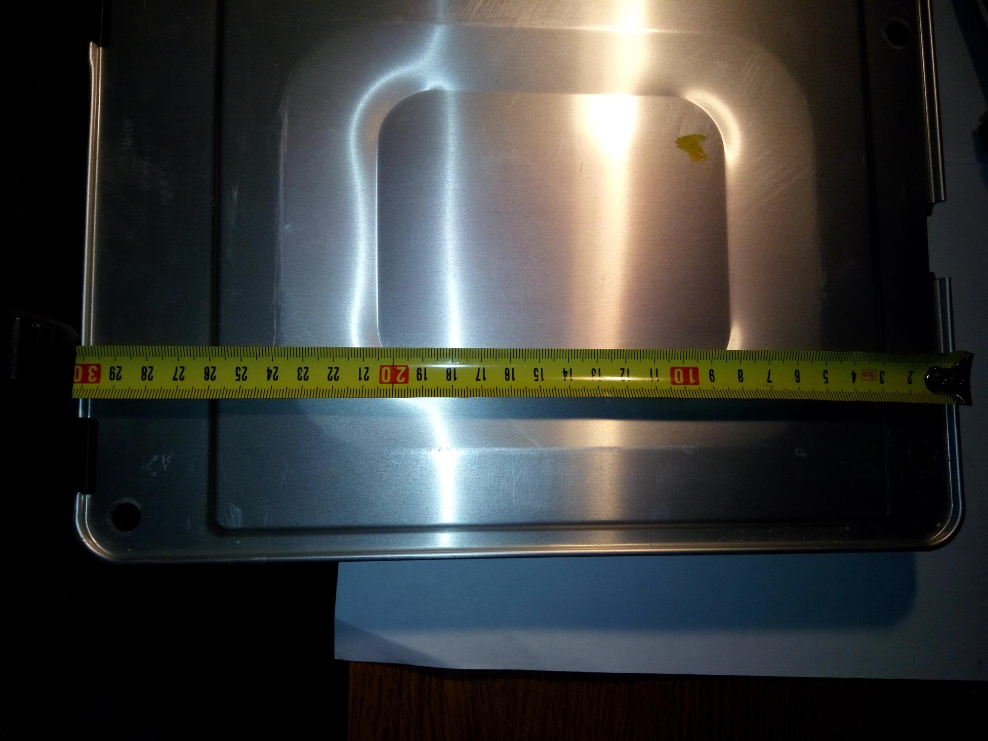

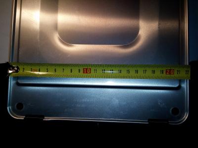

Размеры в живую:
Толщина каждой 35мм. Отверстия под шпильку М8.

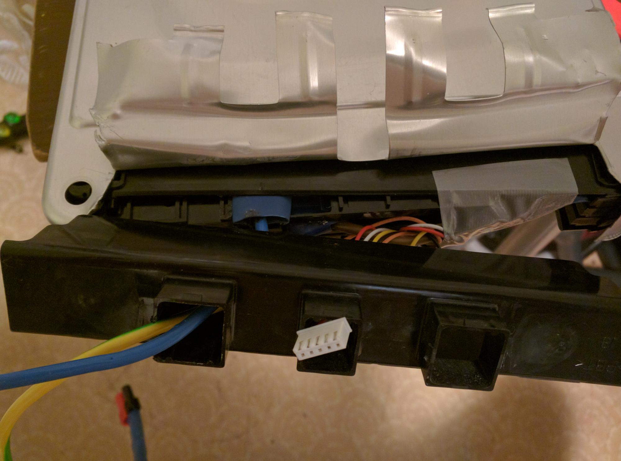

А теперь самое главное -процесс вскрытия и перекоммутации консерв, многие уже просили- давайте приступим  6_6
Нарезаем хлеб, накрывем стол- будем глотать сардины :-D
Ну а если серьезно, то нам понадобится маленькая шлицевая отвертка, переставной ключ или же плоскозубцы
Также обязателен либо Дремель (Бор машинка) с насадкой армированного диска, либо вариант который использовал я:
Ножницы по металлу:
Абы какие резать не будут, мне пришлось взять подороже, якобы немецкие, вот они справлялись с медной шиной.
Вроде все...

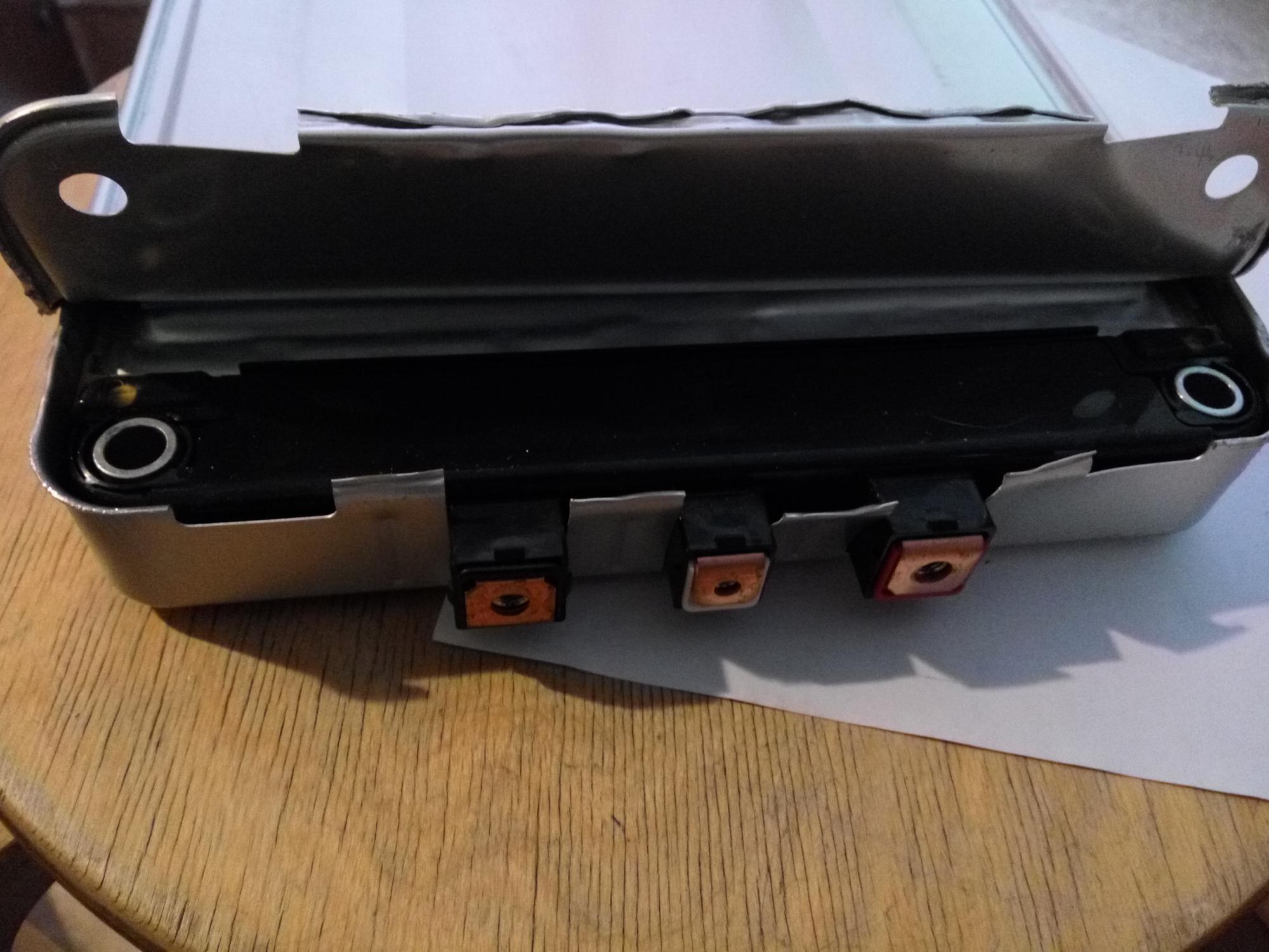

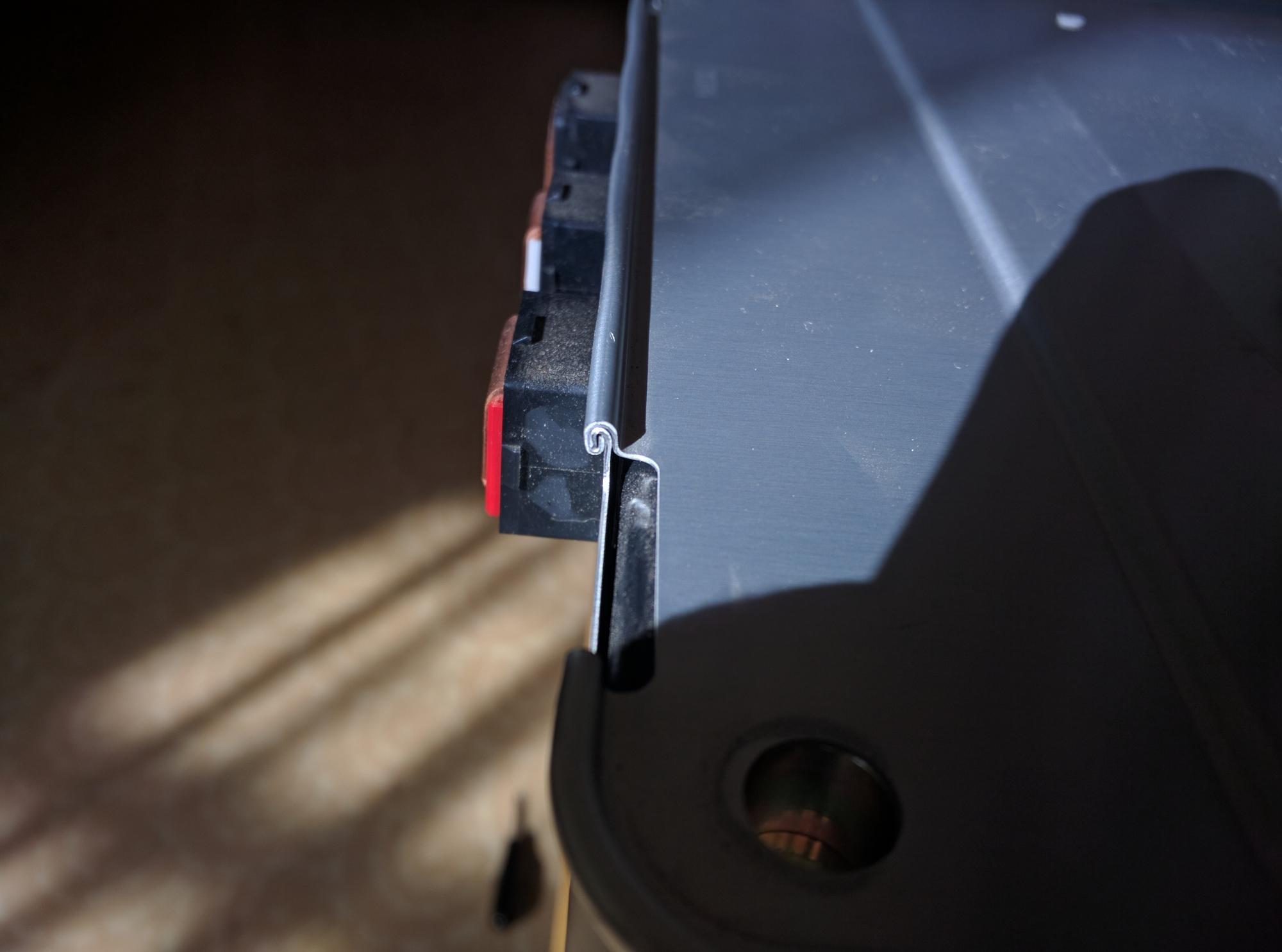

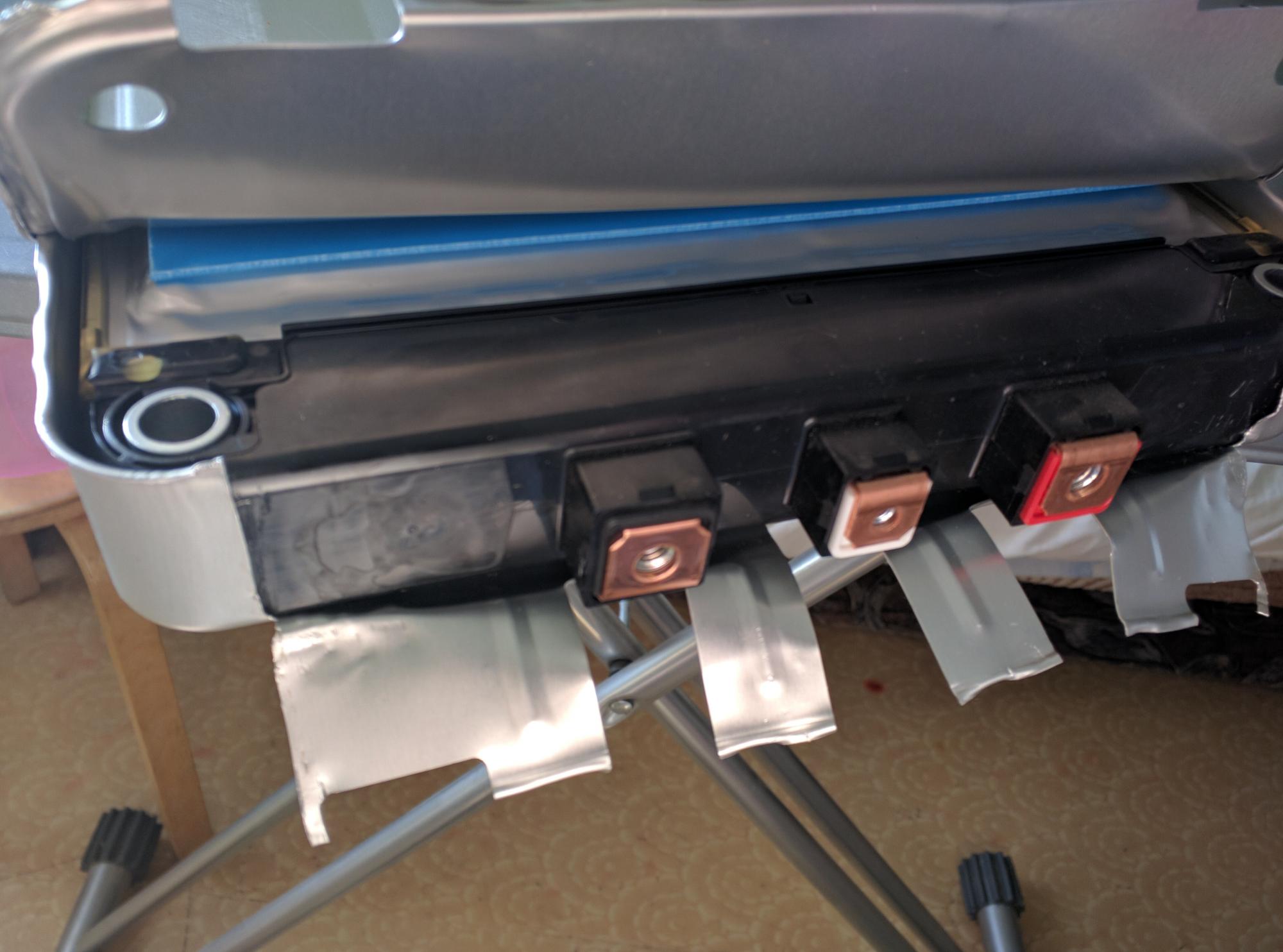

Итак для начала поддеваем буртик корпуса по периметру:
Принцип как у тюбика для пасты:
периметр не весь! по краям заход примерно до начала рельефного бурта на корпусе. Больше нет смысла вскрывать. Поддеваем сначала отверткой а затем до конца отгибаем плоскозубцами. После того как отогнули все борта в нужной нам области, пальцами поддеваем крышку и отгибаем как показано на фото выше.
Еще фото промежуточного результата:

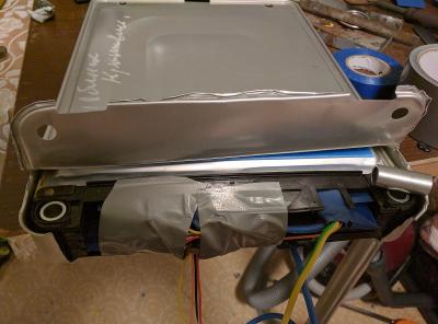

Затем делаем надрезы вот в этих местах:
С левой стороны симметрично тоже самое и отгибаем их:

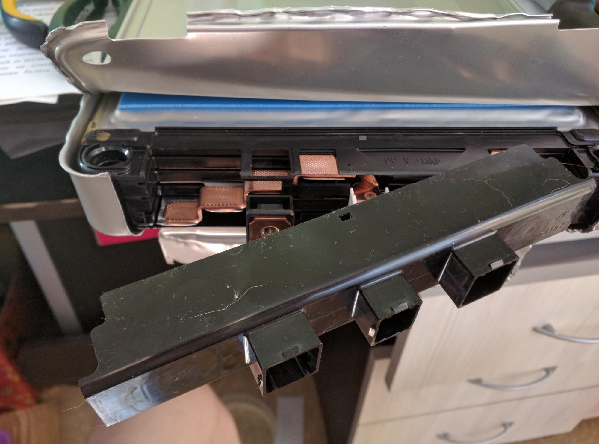

Поддеваем пластиковую защитную крышку отверткой. По края 2 защелки, там нужно приноровится и тогда все получится  ;-)
Пластиковые холдеры между собой при желании можно разсоединить, чтобы доступ был к каждому уровню пакетов.

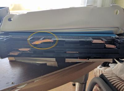

Вооружаемся ножницами и режем  медную шину вот так :
Обратите внимание на контакты в овале- их резать не нужно! Они уже подключены как для последовательного соединения. Все остальные контакты  а точнее шину к ним отрезаем. Оставляем шину только непосредственно на самом контакте.
Отрезали. Затем берем припой, флюс, я обходился типичными канифолью и ПОС-61. К медным остаткам шин паяется на ура, там  место контактной сварки- хороший контакт :exactly:
А вот что к чему паять нужно - фото ниже. Сохраняем полярность, консерва должна лежать вверх буртами! Хотя может в других авто коммутация не привязана к положению корпуса :bw:
Провода все еще тоненькие-тестовый вариант же ;-)

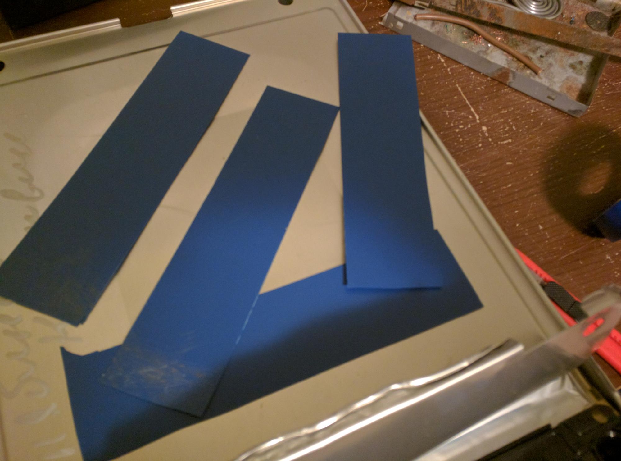

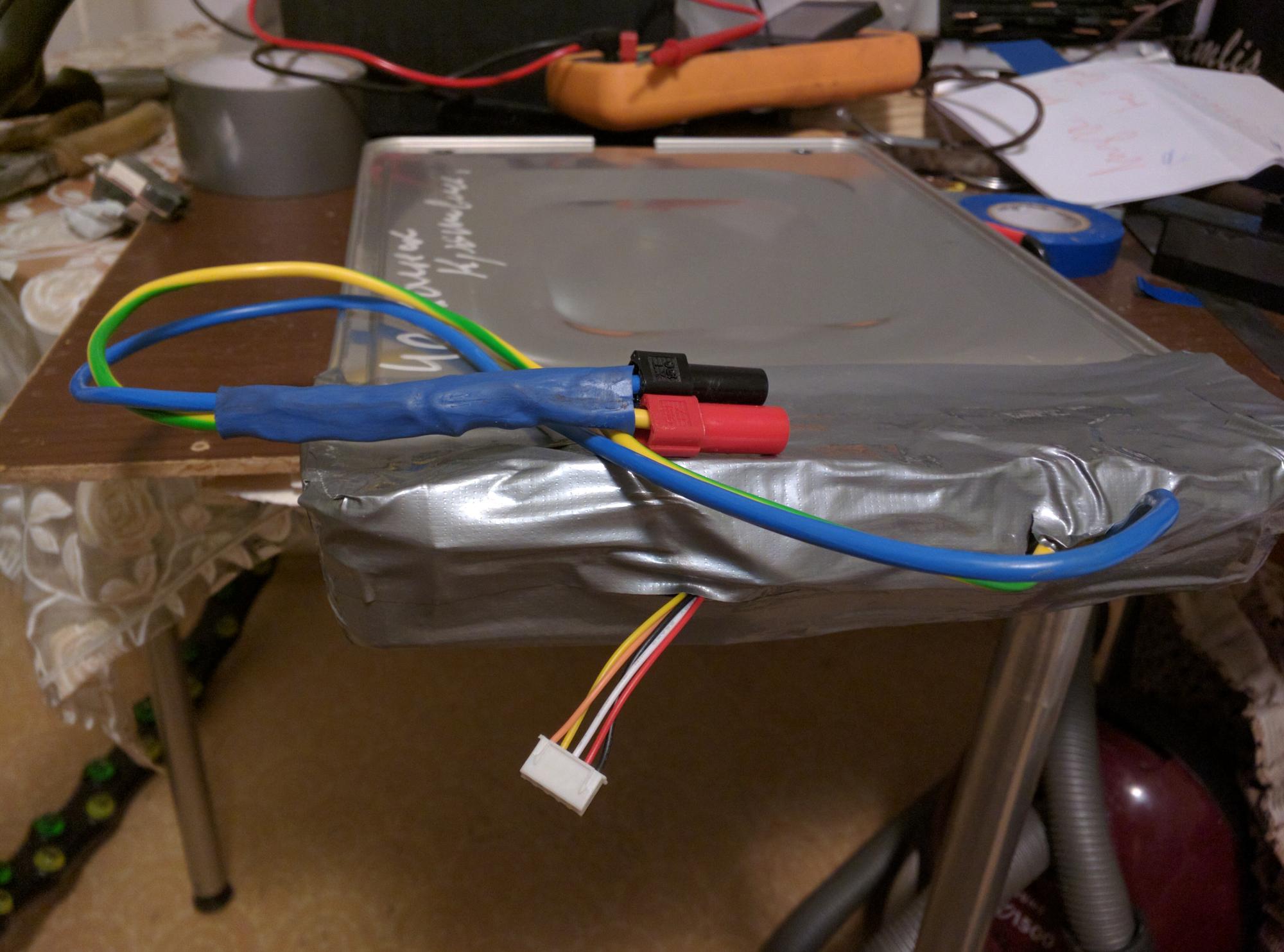

Между пакетами навсякий прокладываем диэлектрики. Я их вырезал из папки для документов:
После припайки консерву с краю немного раздует,тк толщина проводов дает о себе знать. Чтоб все это плотно сжать я использовал армированный скотч. Сжимать плотно!
Снаружи все еще на несколько слоев, с обоих сторон обтягиваем плотно нашу консерву. Выводим силовые и балансирные.
Получился эдакий Hardcase pack LiMn2O4: 4s1p 16В. 30а*ч  Или большая котлета :kidding:
Я Вас поздравляю Вы переделали свою первую консерву! ;-D

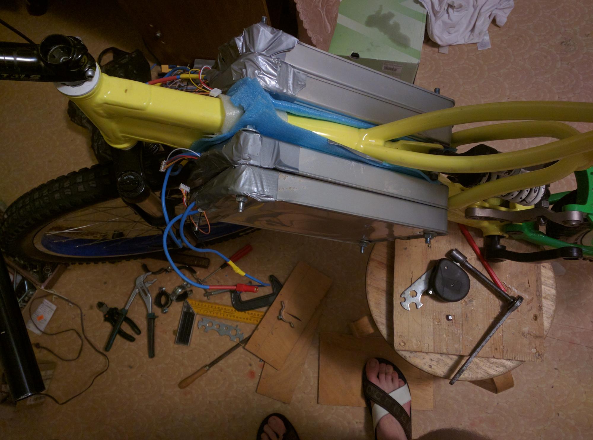

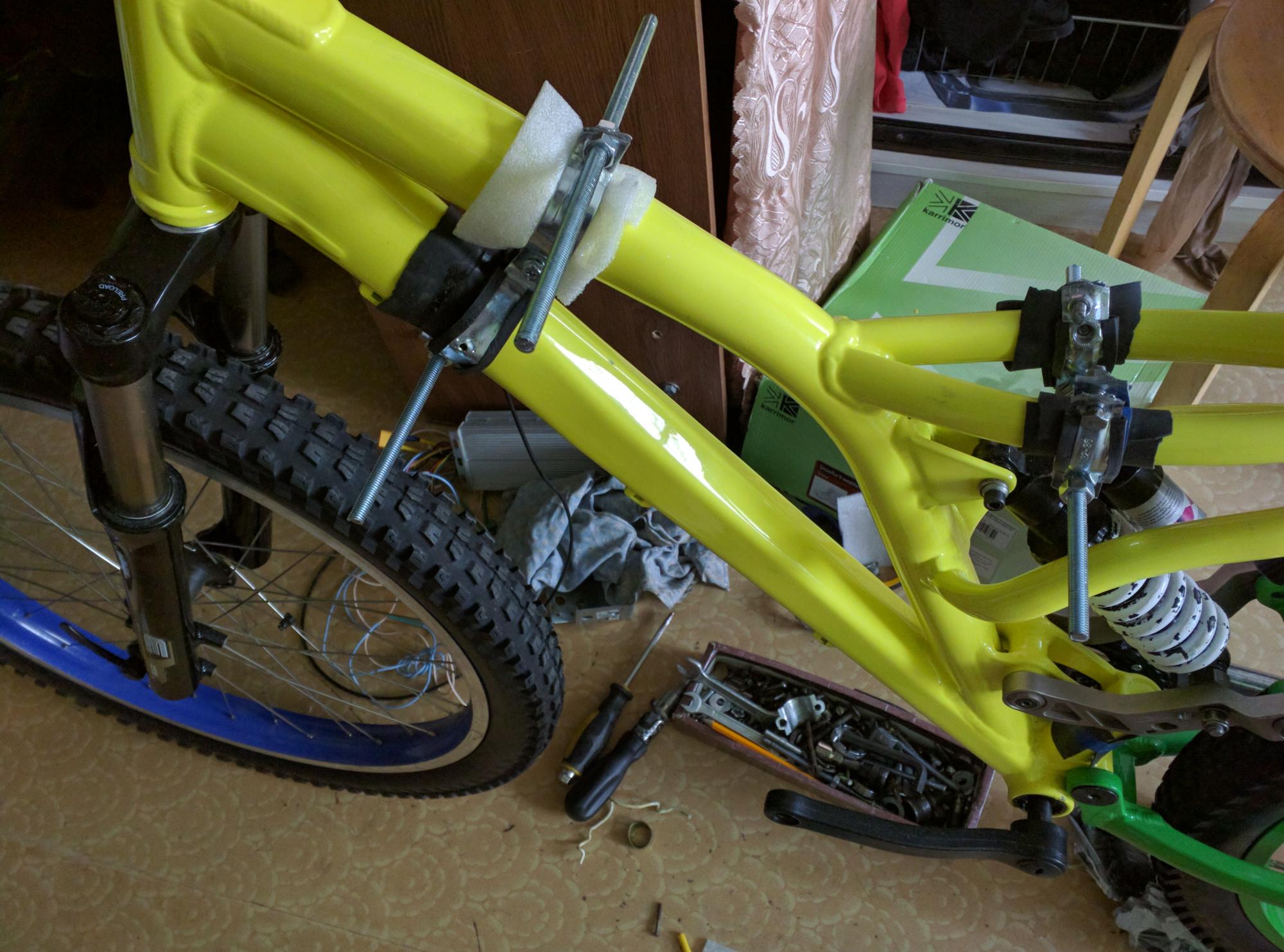

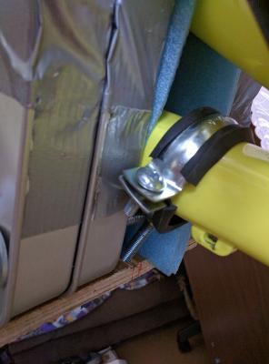

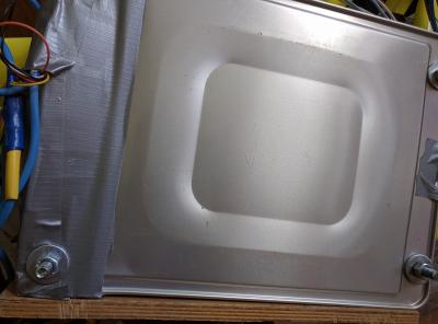

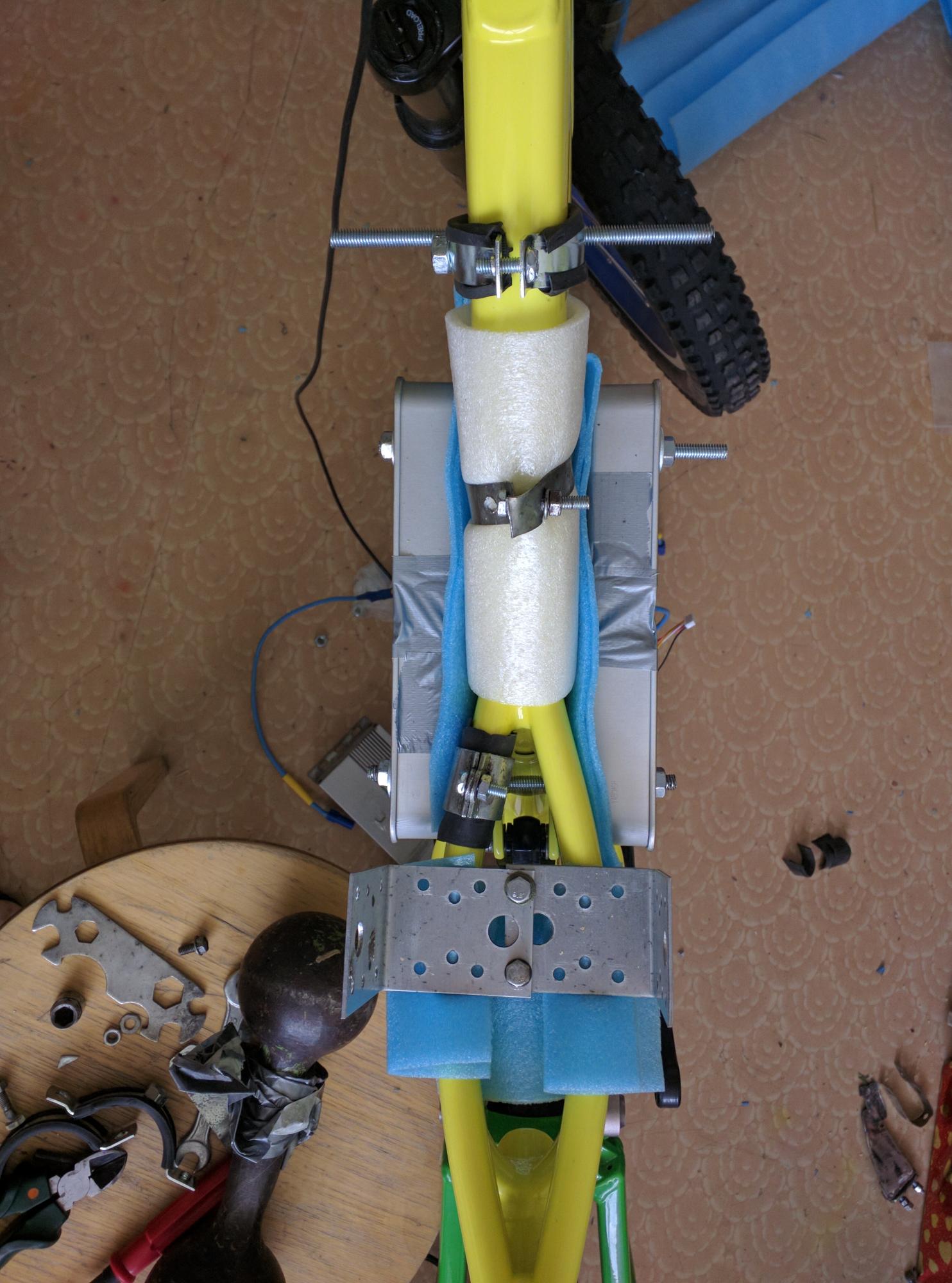

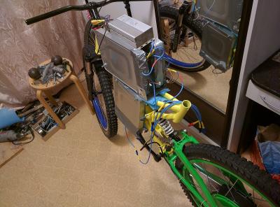

Продолжим касаемо крепления их на байк.

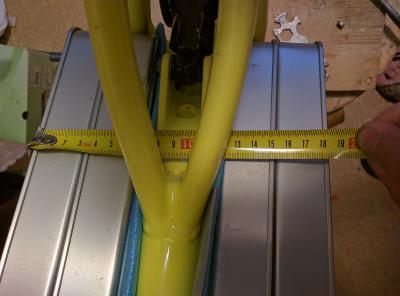

Данные акб крепятся почти на любую велораму путем установки на последнюю хомутов и стягивания их шпильками. На практике это выглядит примерно так:
Но хотя и ширина была  110мм (примерно), расположение акб было близко к вилке с колесом, а также представляло угрозу репродуктивным органам ;-D
Переделал:
Ширина акб теперь стала:

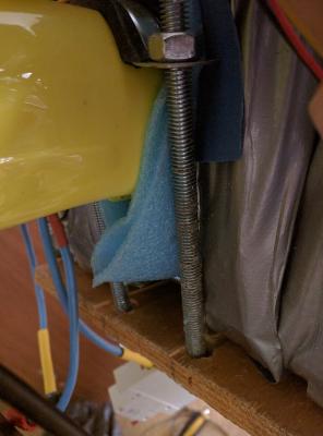

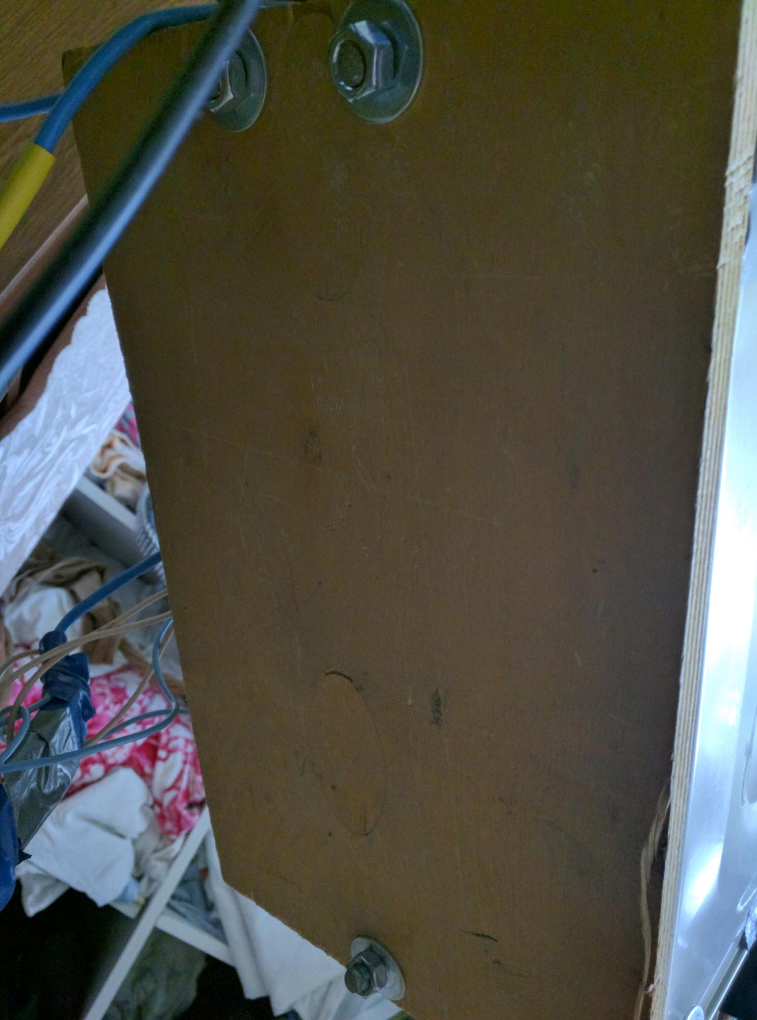

По сути консервы держались по большей части за счет трения, а гайки удерживали от их продольного движения.
Но я все равно для того чтобы снизить нагрузки на них к минимуму разместил снизу лист фанеры и подвесил его отдельно на шпильках, тем самым поджимая акб.
Кстати на Лифах эти ячейки именно на ребре и трудятся:
http://ic.pics.livejournal.com/zilm/540930/200322/200322_original.jpg И ходят там по 100к км+ никаких проблем с нежными пакетами не наблюдалось, это еще раз подчеркивает об их хорошей фиксации внутри.
Затем под них был изготовлен съемных водонепроницаемый чехол:
Соответственно изменяя длину шпилек можно крепить на сторону  до 4 консерв(прикидывал но не фотал).
Ноги конечно будут как на чоппере зато какой энергозапас  ;-) На дальняк само то. А после него откручиваются гайки, меняются шпильки на длину поменьше,  и одеваем обратно меньшее кол-во консерв на каждый день-эдакий лайток :mus:

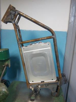

[user]Vladimir1964[/user],  Я уже заглядывал к вам по этому  поводу. Правда ширины 90мм. маловато для них :-\
для 3 консерв (48в44В) нужно хотя бы  105-110мм. Хотя....
Если их поставить поперек в вашу раму , то будет уже 7шт %-) Это 28s, или при 6шт. 12s 48В. 44В 60ач++ перекоммутировать не придется :hello:

Кстати нашел интересную маркировку на консерве:
Логотип AES`a Постарались, даже Вт*ч указали ;-D
Жалко что серийный номер толком ничего нам не дает :-(
