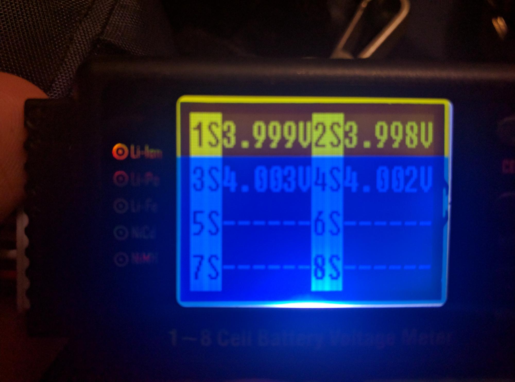

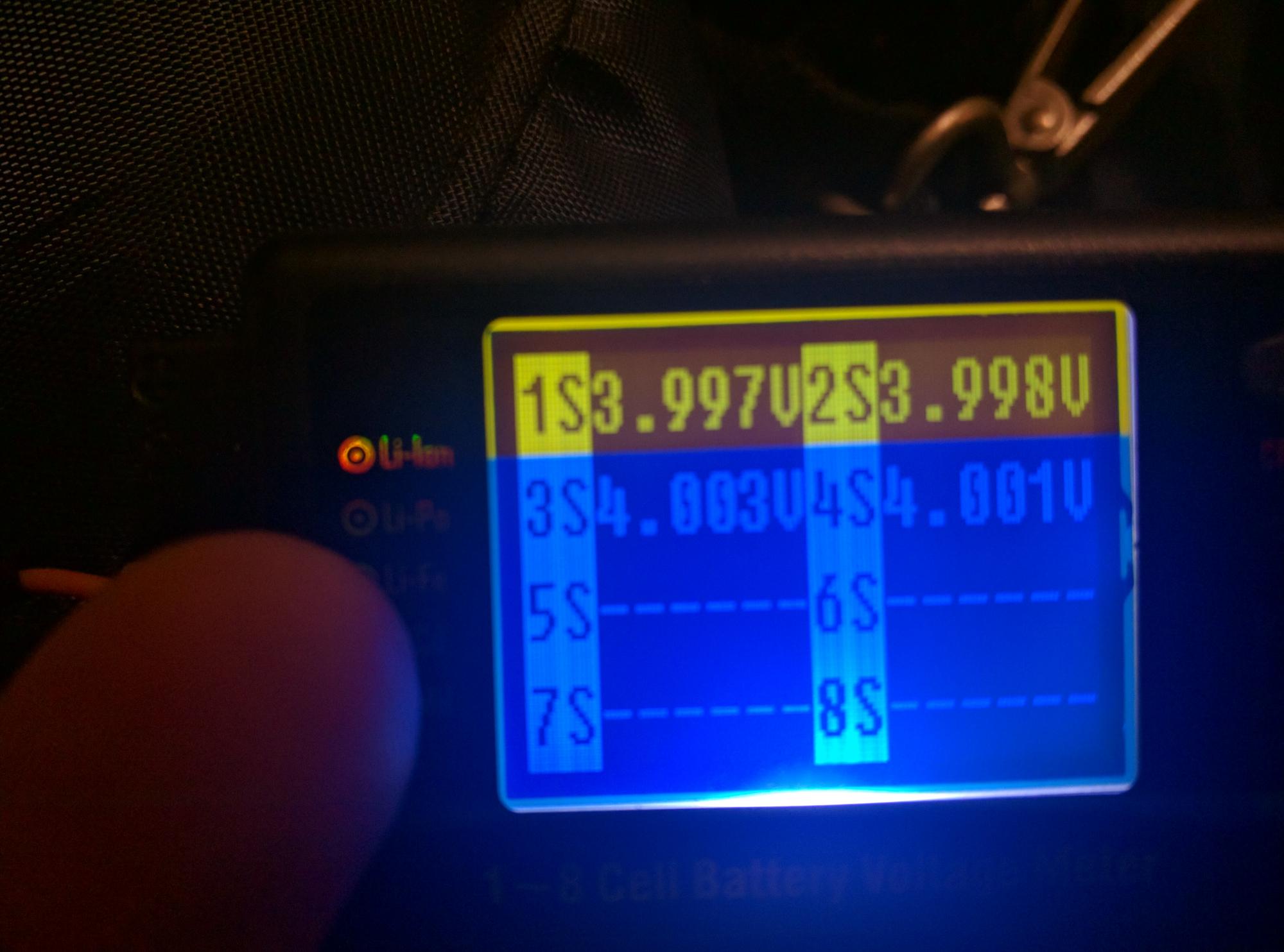

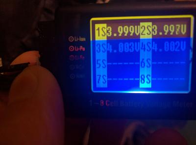

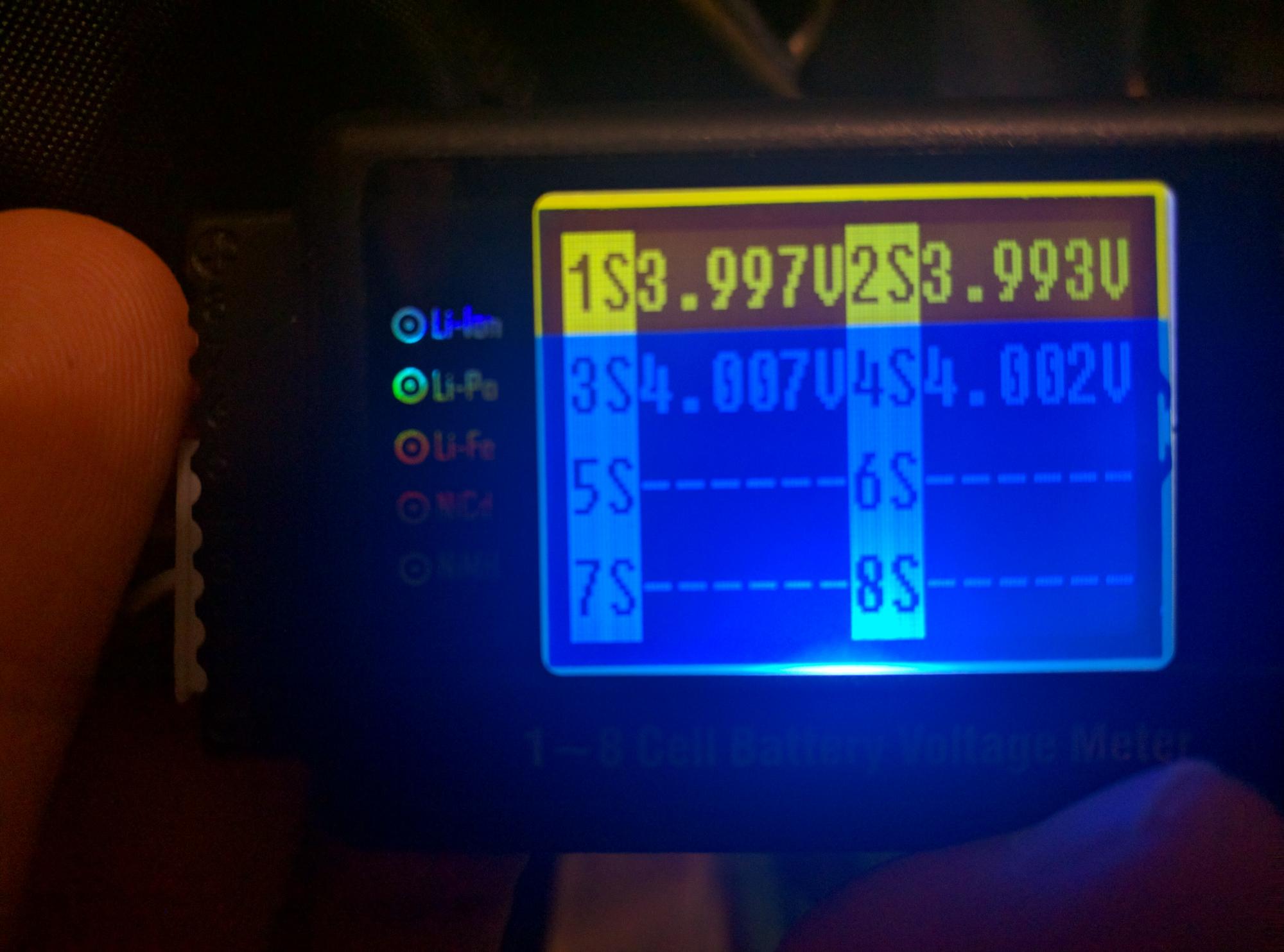

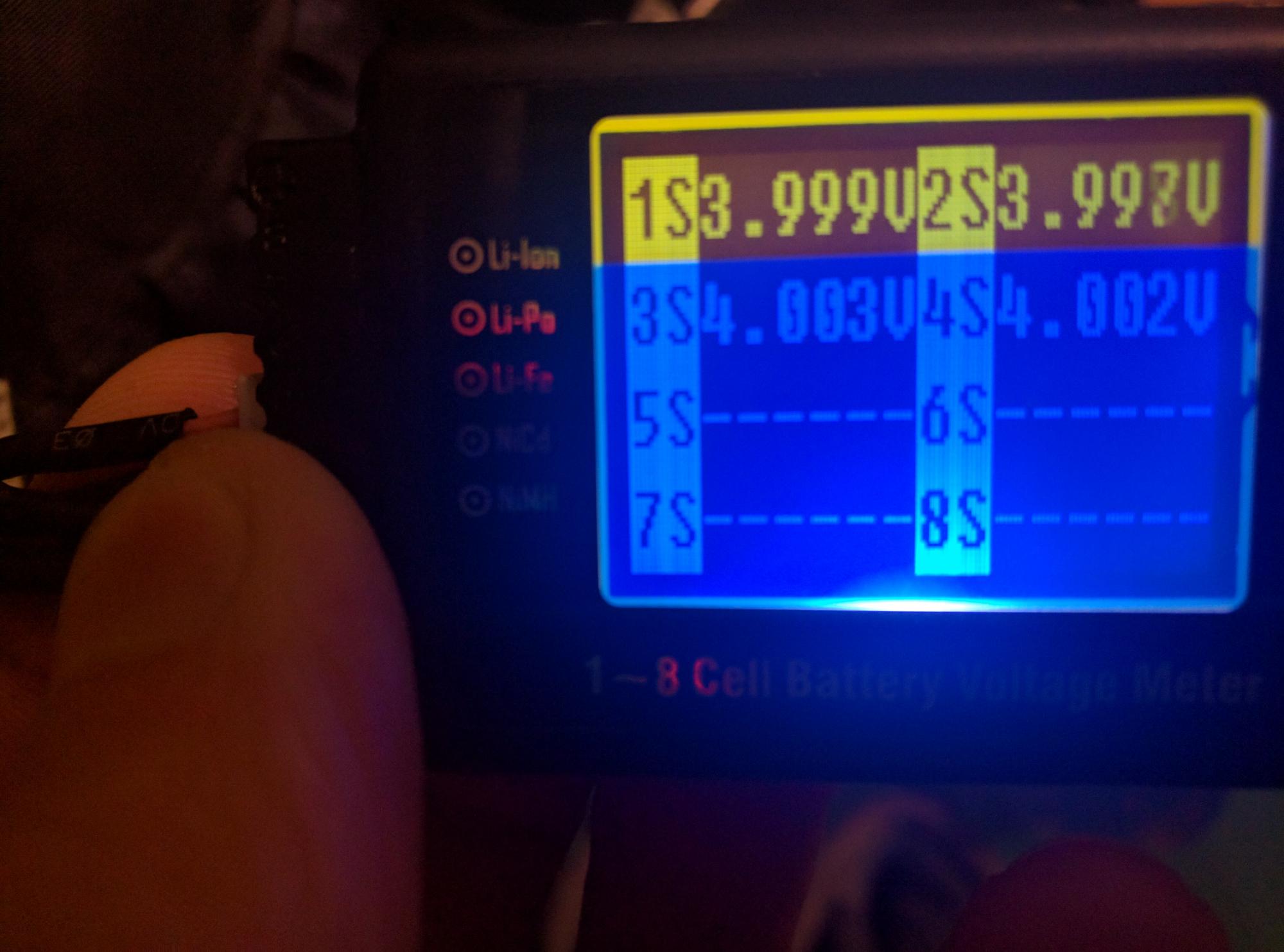

-STEP-
#26
По поводу разбега, эксплуатация без БМС:
Каждый целлог на одну консерву, от первых 2ух (желтых) элементов он питается, поэтому на них небольшая просадка напряжения.
Замерил просадку под 58А-  она составила 2В. на 16s.(при 18С)
Мотовелл 49сс=>мотовелл 71сс=> 110сс=>Электробайк на консервах с Лифа /16s1p 66В 30а*ч/=>Электросамокат с баткой в рюкзаке=)
Мой канал на YouTube
Steel RAT
[user]-STEP-[/user],  по поводу разбега.
Разбег надо смотреть под нагрузкой 1С.
По внутреннему сопротивлению показатели хорошие - 2мОм на банку.
-STEP-

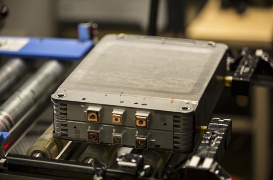

-STEP-
#33
Запоздал я что то с этой инфой :ah: :
В РФ  уже активно начали появляться лифы с 30кВт*ч батареей. Там элементы уже в ином формфакторе- теперь консерва имеет 4 последовательно соединенных пакета и 2 параллельно(4s2p), что в сумме дает 14.8В 82 а*ч
В общей сложности АКБ потяжелел на 21кг.(до этого 218кг.)
