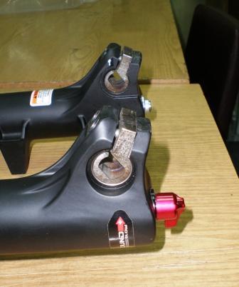

Зафиксировать сваркой в выбранном положении, лучше по месту, на веле. Снять и поставить ещё пару точек сваркой с обратной стороны
Евгений
DIVAS
Цитата: elctrosergey от 07 Окт. 2014 в 00:08
Подскажите лучше как её доработать, что там приварить после подгонки под вилку и штырь мотор колеса?
Пока между этими двумя деталями есть гибкое (шарнирное) соединение на винтике, оно не будет работать.
После подгонки нужно сварить намертво обе детали усилителя между собой. Хорошенько проварить с обеих сторон, чтобы они стали одной Г-образной железкой.
Приваривать к раме/вилке не обязательно.

А пробовал кто ставить легкие передние МК в вилки с закрытыми дропаутами (те что под 15 и 20 мм)? Можно же сделать переходную шайбу.... По идее дропауты на таких вилках прочнее, чем на традиционных эксцентриковых.

Я что то только сейчас подумал что из за замкнутости дропаутов мотор туда засунуть будет проблематично :))

Я в мотовилку мотор засовывал... Приходилось вынимать перья из траверс, наживлять мотор, а потом уже ставить обратно перья и всё закручивать. Колесо при этом получается условно-несъёмное.

Столкнулся с такой же проблемой :-(, решаю вопрос с установкой переднего мини мк в вилку с 15 осью.
Простым вариантом пока вижу перекидку штанов под 10 ось -цена вопроса 40-50$ (на многих моделях среднего класса rockshox  они совместимы), но жесткость дропов rockshox qr - печаль . Плюсом остается возможность поставить родные мясные штаны с колесом.
Этот вариант мне понравился
, жаль сточена родная резьба под ось:)

Вот, например, такой вариант исполнения:
Первый раз вставляю здесь фотку, потому может получиться только ссылка. Подскажите как загрузить картинку.
очень понравился вариант, почему ни кто не ответил.? хочу таким образом сделать, сьл думаете уважаемые форумчане?
alexandrFox
[user]amdandati[/user], конструкция с не замкнутым дропаутом видится для большинства форумчан и меня в частности, менее надежной. Разве только если ставить её вкупе с нешибко мощным двигателем. Я думаю ватт на 700. (для успокоения души так сказать)

е если замкнутый сделать?
alexandrFox
тогда все будет более менее пучком. Вот только как ты его сделаешь мне интересно. ¿ из ключа из этого. Наваривать чего будешь что-ли??
