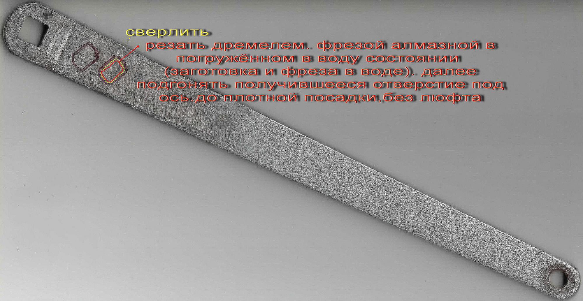

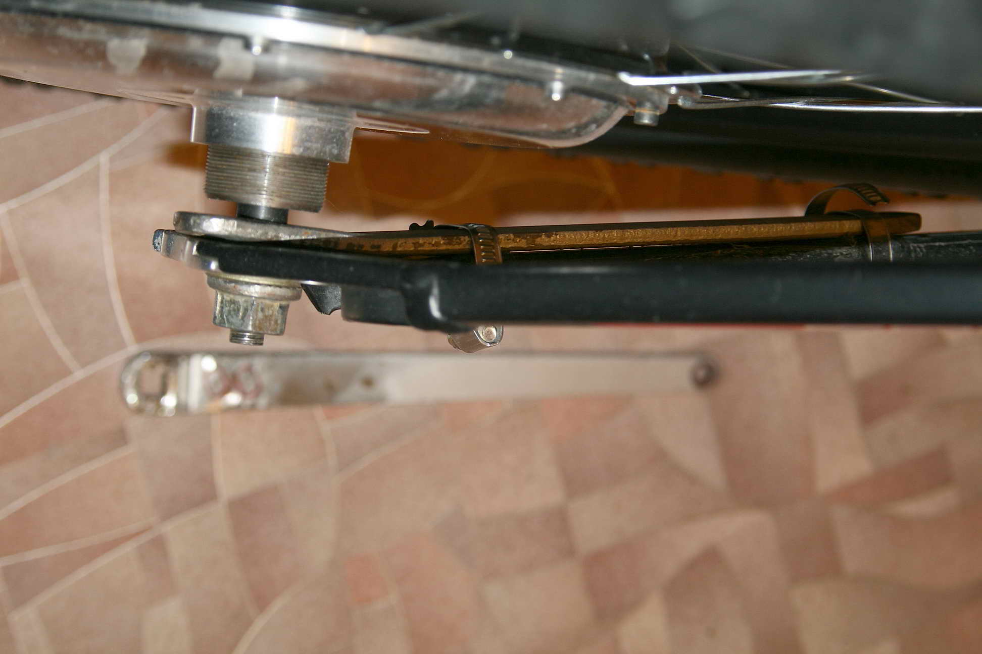

Возможно кому то пригодится мой скромный опыт изготовления усилителя в домашних условиях (последовательность действий в картинках.
