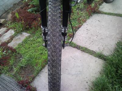

[user]Jeca[/user], + мне кажется там ось еле влезла в маленькие дропы вилки..
У меня сзади почти так же, ну правда чуть более цивильно и псевдо усилок таки изнутри стоит.

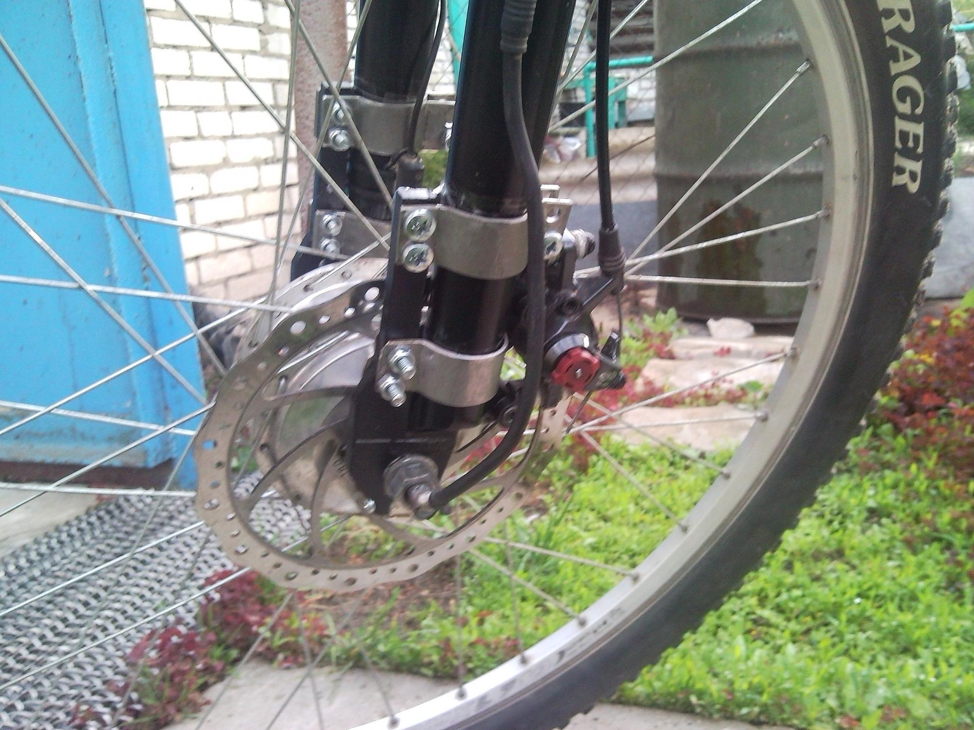

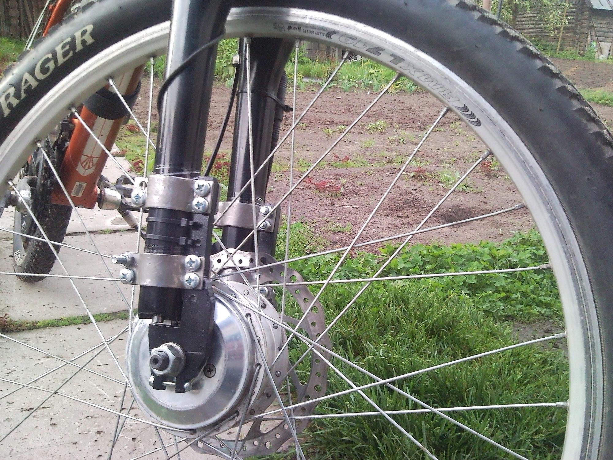

Наконец то я поставил усилители восстановил вилку, сломалось она у меня в ответе #1476.
Вот что получилось:
Протезы выполнены из листа 8 мм ст3, хомуты из нержавейки 3 мм, тот что находится в месте крепления тормоза 2 мм.

Хорошо получилось, теперь смотреть, чтобы резьбовые соединения не болтались  :wow:

[user]CEPOCTb[/user], меня немного напрягает что между держателями и ногами вилки вы намотали скотч, который может обеспечить скольжение держателей....

Скотч уменьшает скольжение на зажимных креплениях, проверено не раз ;)

[user]CEPOCTb[/user], хорошо получилось!
Я бы еще два момента сделал: поставил бы шайбы + шайбы-гровера под гайки.
И покрасил в черный :)
