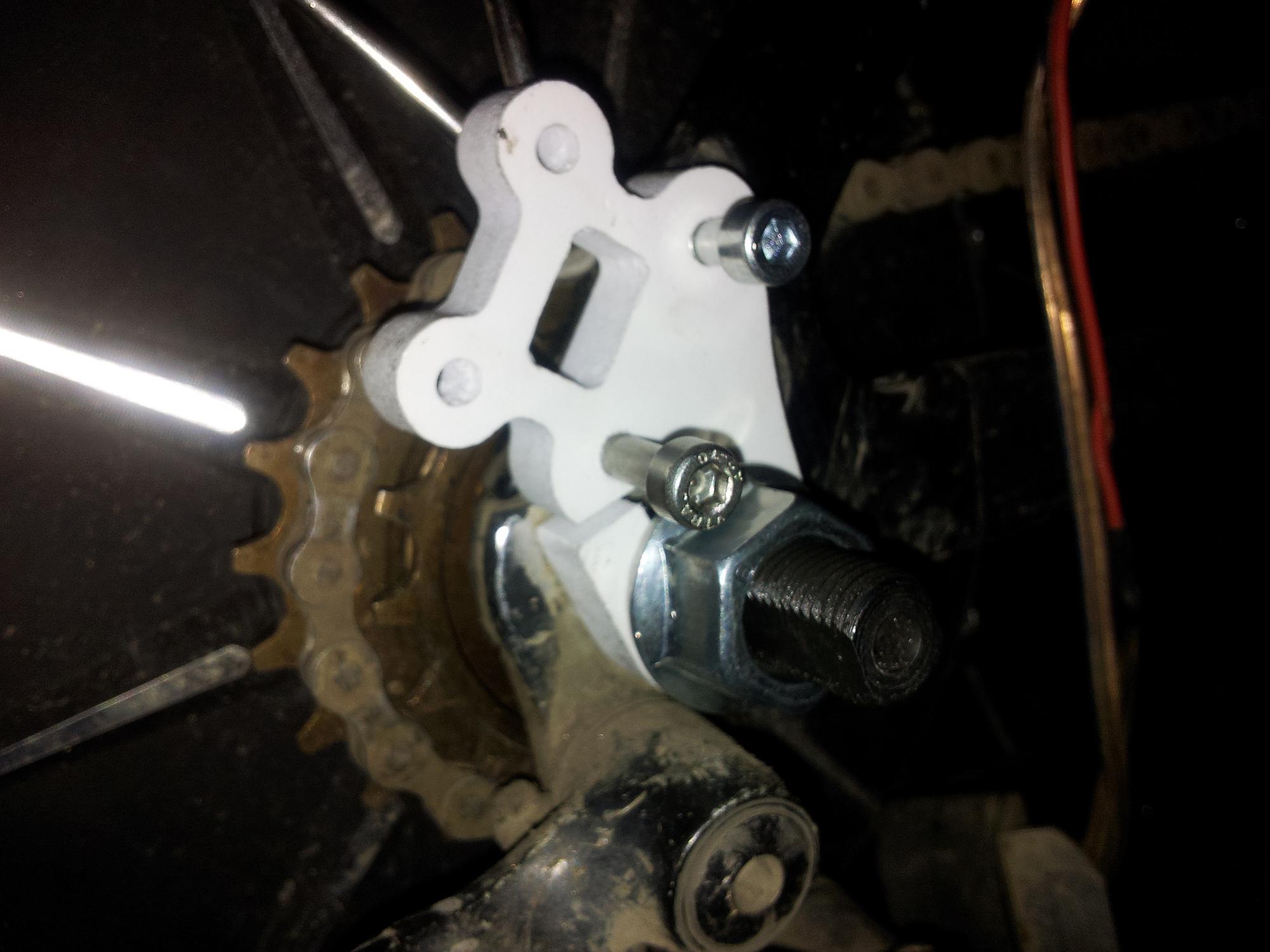

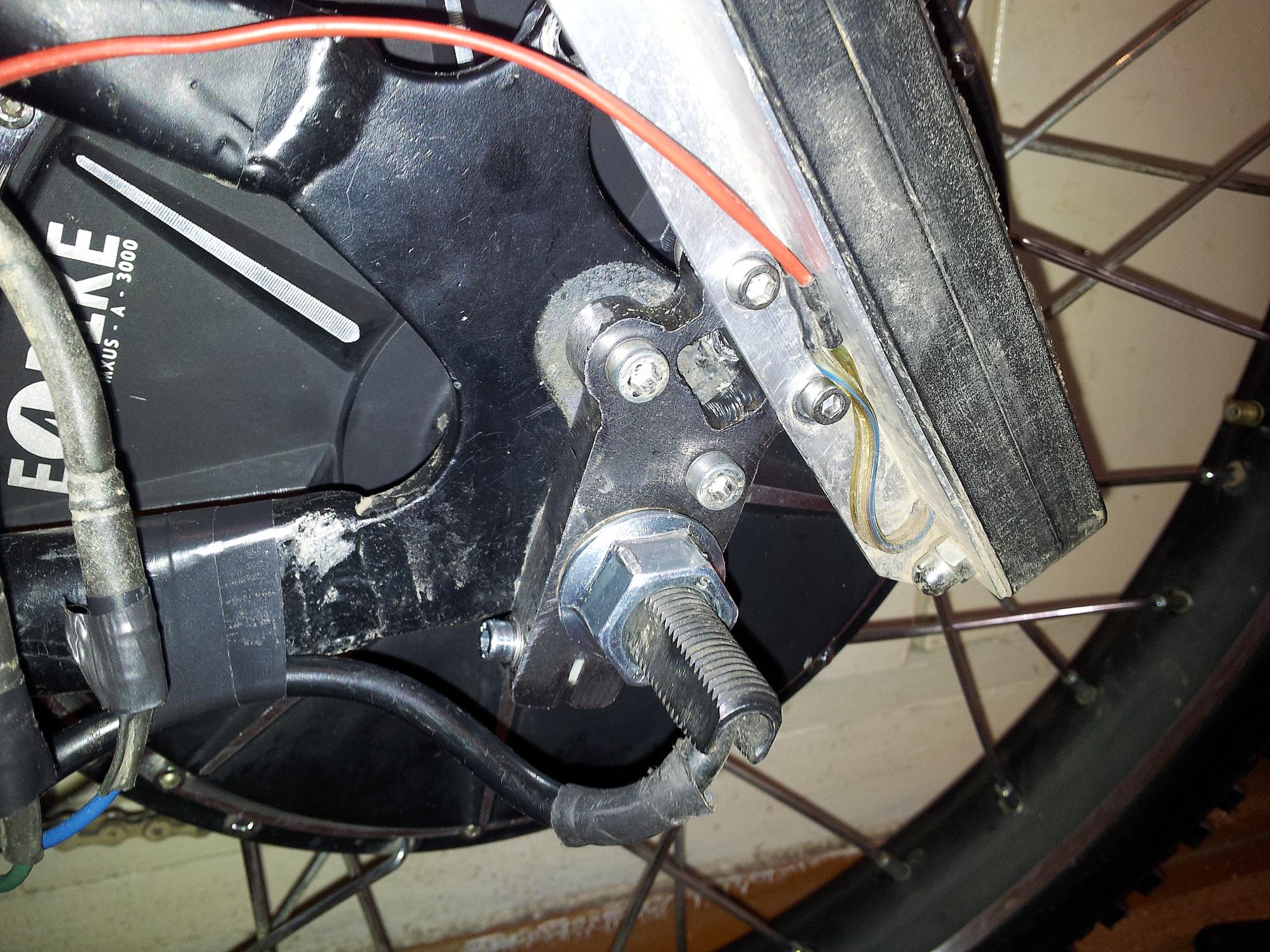

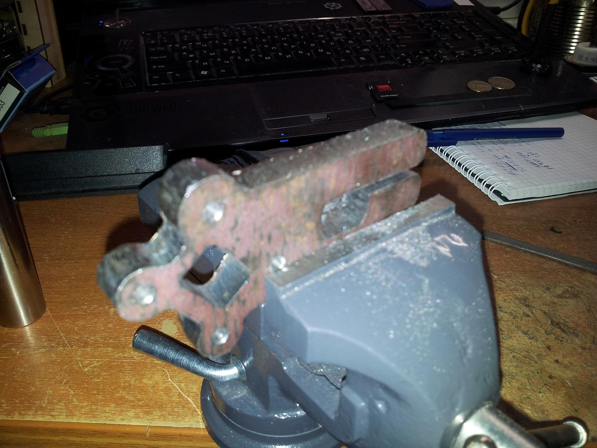

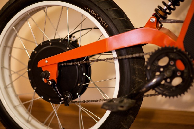

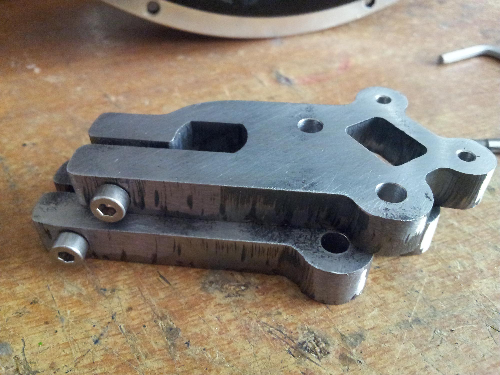

А я тут недавно ось сломал у мотора. Грешу на сильный удар, заехал в ямку с острым краем. Но есть версия в которой причиной поломки стала выборка в посадочном отверстии усилителей дропаутов. Отверстие разбило и ось там немного ходила.
Купил новый мотор и занялся конструированием новых усилков. Старые были из стали 7мм толщиной, крепились в имевщихся отверстиях в дропах. Выборка как я понимаю случилась из-за того что метал мягкий, и со временем его подминает. Выход - сделать возможность выбирать люфт по мере проминания. Тоесть делать усилки тисочками. Покурил эту тему и понял, что мне напрямую ничего не подходит, но кое-что все таки подсмотрел. :) Нарисовал чертеж, даде макет пипилил из вспененного ПВХ. Отдал на лазерную резку. Материал сталь 3 толщиной 10мм.
Кроме того, решил вывести ушки для крепления задних габаритов и усиков крыльев. :)
Первый блин комом. Взяли с меня за порезку и матер ал 240руб. Вырезали крайне погано, а отверстия зачем-то в ручную сверлили, хотя их так же можно было лазером прожечь. Немного доработал напильником. Отверстие для болта который должен зажимать ось сверлил обычной дрелью и получилось не по центру, от чего резьбу пришлось сделать на 4мм, даде на 5мм было бы слишком близко к краю. Пока затягивал, порвал 3 винтика :) Чтобы тисочки нормально работали надо ставить болт на 6мм. А материал брать толщиной 12мм или толще. Резать лучше на гидрорезе, там должна чище поверхность получится. Ну и заранее продумать место где будет прогибаться метал, чтобы стороны тисочков сходились. Я вот как-то легко отнесся к этим моментам и теперь буду делать новый вариант уже с учетом вышеперечисленого.
А вот фотки того что стоит сейчас.
Ну и пробник из ПВХ. В итоге посчитал эту форму хлипкой и сделал другую.

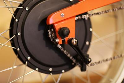

Простое усиление дропаутов

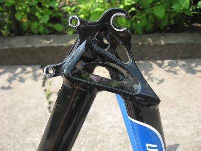

ra6fnq
и где здесь усилитель?  :-P рама спроектирована под МК!
Евгений
Артем Новиков
раньше не было затяжки болтом и то надежно все было, ну сейчас похоже вообще можно не беспокоиться))  :wow:

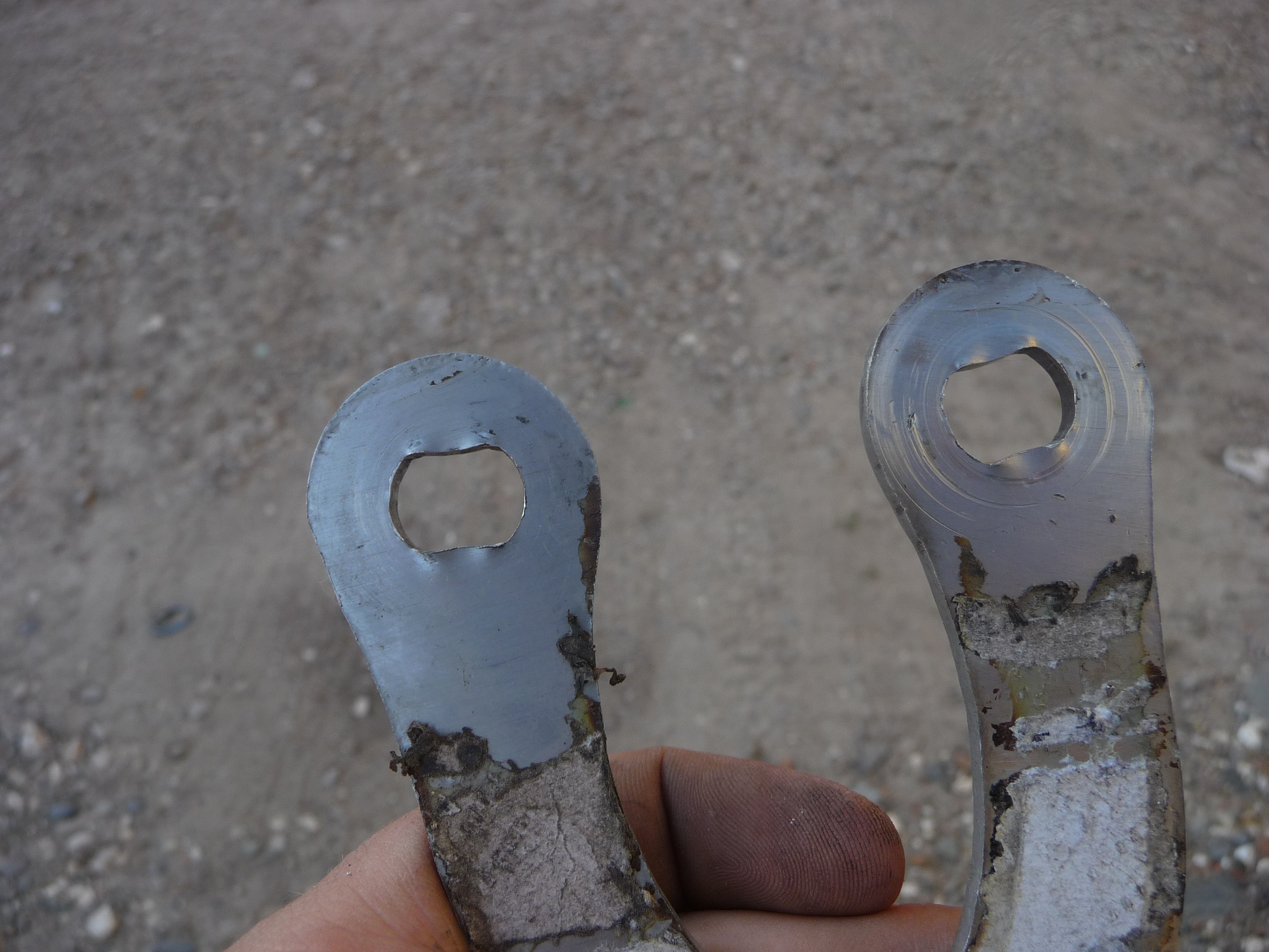

Дропы-усилители, нужны только (в основном), для того чтоб не дать вращательному моменту провернуть ось при старте (разгоне)  и торможении двигателем, потому, как в момент проворота расклиниваются штатные и отламываются. То-есть опасен именно проворот.
Диаметр оси МК равен 14мм и с левой стороны (в моем случае) она сплошная. Провода справа. Соответственно, при такой толщине оси, нет разницы с кокой стороны препятствовать ее провороту, вопрос только в отношении момента и прочности дополнительного дропа.

Шлицы на оси мотора проворачиваются, раздвигая, а потом и ломая, дропауты. Дропауты не расчитаны на такое "раздвигание".
