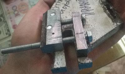

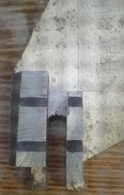

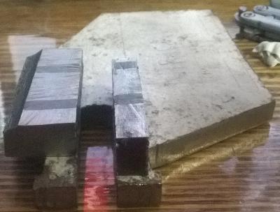

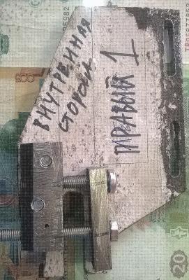

Жёсткая вилка из водопроводных труб.................. Ну, оцените мой дропаут. Болты вкрутил, какие нашёл, потом всё приведу в порядок. Толщина стали 7-8 мм.
Optima Watson
Колоссально! Сколько лошадей (кВт) запрягаете? O_O
ra6fnq
У него ДД с рекуперацией, так что не смешно, лучше перебздеть, он парень здоровый, поднимет!

100%трезвый
Вообще-то, 1кВт. И всего-то. Такая же конструкция будет и на другом конце оси. Рекуперацию скорее всего включать не буду, так как неизвестно, справятся ли с ней транзисторы, а паять контроллёр я не желаю.
Просто после развала вилки из говноалюминия Zoom Я делаю клиенту такую вилку, что и гору переедет и до его праправнуков ресурс останется.
В планах ещё хромирование.  /:-)

100%трезвый
А сколько мощности по вашему переварит пара таких дропаутов на передней вилке?
ra6fnq
Скорее вилка сломается, поездил в своё время на МАСе с протезами:

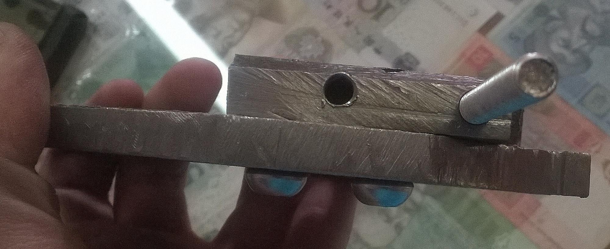

ТДМ
Извините, если было, всё не читал. Вот такой вариант жизнеспособен
для 350 ватт редукторника? Две штатные шайбы из набора, обе имеют прямоугольные отверстия, на оси не проворачиваются. Зажимают дропаут на мой взгляд довольно надёжно для того, чтобы ось не провернулась.
Элька
Nickman78
[user]ТДМ[/user], какое напряжение батареи/ток контроллера на моторе?
Jeca
Цитата: ТДМ от 01 Янв. 2016 в 19:49
Извините, если было, всё не читал. Вот такой вариант жизнеспособен.
Да, только мотор не включайте.
И таки почитайте. Чтобы понять суть проблемы.
Она кстати не лечится силой затяжки.

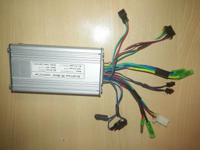

ТДМ
#1672
36 вольт, про ток контроллера я ещё не проходил :-) Emotor. Контроллер на фотке.
А про суть проблемы - проворачивающаяся ось разламывает ушки. Разве нет?
Почему-то перевёрнуто, хотя на компе нормально.
Элька
Jeca
[user]ТДМ[/user], да. И шайба никак это не ограничивает.
Контроллер на 700 -1.000 ватт.
