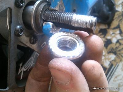

На фотке усилитель снят, а вот что гайка сделала с резьбой - любо-дорого посмотреть!
Blik86
Цитата: Optima Watson от 02 Июль 2020 в 19:16А вот что бывает с теми, кто этого не понимает и не придает этому значения
Как по мне на картинке результат закручивания строительной гайки на ось мотора, а не то о чем вы говорите.
Optima Watson
Цитата: Blik86 от 02 Июль 2020 в 20:31Как по мне на картинке результат закручивания строительной гайки на ось мотора, а не то о чем вы говорите.
Как по мне - думать и домысливать может сколько угодно каждый. Фотка взята с сайта https://forum.onliner.by/viewtopic.php?t=6262283&start=2320
Только не могу точно указать с какой из 361 страницы. Если интересно, то можете сами поискать.
Чел, который публиковал такое фото в том ресурсе, надо думать не полный конченый идиот, который накручивал строительную гайку, или на ось 10х14 до одури крутил гайку для оси 10х12.
Как вы думаете - чел крутил-крутил и недо-закрутил, потом откручивал и недо-открутил, взял съемник и отодрал, потом репу долго чесал :-D
Там по теме конкретно шло обсуждение - как гайка при рекуперации затирает резьбу.
Blik86
Цитата: Optima Watson от 02 Июль 2020 в 21:06Как по мне - думать и домысливать может сколько угодно каждый. Фотка взята с сайта
С 112... никаких усилков там даже рядом не лежало.
e-scooter
По фотке. Чел на том форуме сам признался что тянул от души и сорвал резьбу. Усилков там не было.

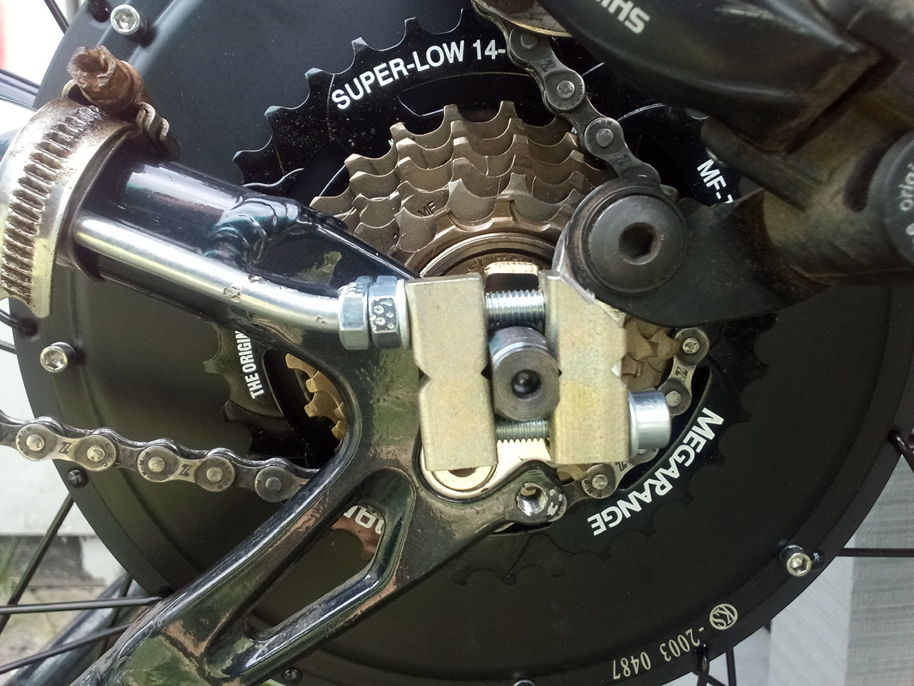

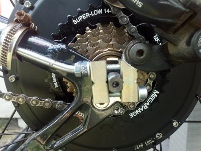

Усилитель дропаута зажимной из ... воротка для метчика 3-12мм. Поставил сегодня- на фото без второго хомута и гайки. Головка длинного болта на 6 сточена для ровного прилегания к перу  рамы. Цена вопроса 200руб на железячном рынке.

Цитата: Xenonci от 05 Июль 2020 в 19:53Усилитель дропаута зажимной из ... воротка для метчика 3-12мм.
Отличная идея! Проще не бывает. Только вот мучают смутные сомнения - осталось ли сколько свободной резьбы на оси, чтобы гайку надежно закрутить? Какая толщина плашек воротка?
И еще - какой размер резьбы зажимных винтов и на какую мощность мотора вы это изобретение поставили себе.
Ведь одно дело резьбу воротком нарезать только лишь усилием рук (пусть даже и М12) - другое дело когда мотор с осью 10х12 мм будет проворачивать этот вороток! Что-то странновато и не логично.
Xenonci
#3381
Толщина плашек воротка - 10мм. Винты под внутренний шестигранник - М6. Установил только с одной стороны. На оси осталось 3 нитки резьбы - маловато, но гайка затянулась. Мотор колесо Директ драйв 1000Вт. Пробный заезд 10км - пока ничего не провернуло.

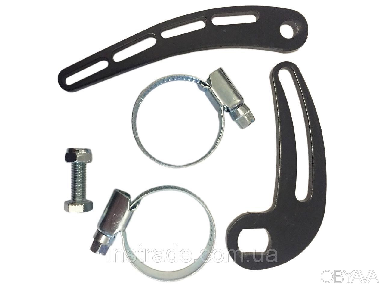

Только сделал по своему. Купил 2 комплекта вот таких усилителей:
Качество изготовления такой хренотени, я вам скажу, просто удивляет - пишут продаваны допуск на посадочный размер натяжки на ось 10+0,01 мм, а на самом деле 10+0,5 мм. Пишут, что детали вырезаны плазменной или даже лазерной резкой, а усилок болтается на оси, сами понимаете почему, потому, что это массовая штамповка для лохов.
Никогда не покупайте себе такое подобное г**но!
Пришлось вырезать из оцинкованного листа толщиной 0,5 мм вставку на лыску по её размеру, тогда зазор был ликвидирован и оба усилителя налезли на ось от легкого постукивания молотком по деревянной проставке.
Известное всем своей вредностью шарнирное соединение 2 деталек такого типа усилителя через зажимной болтик с гаечкой я сразу отбросил и не применял. Две хвостовые железячки от этих двух комплектов, с прорезями под хомуты, остались валяться за ненадобностью.

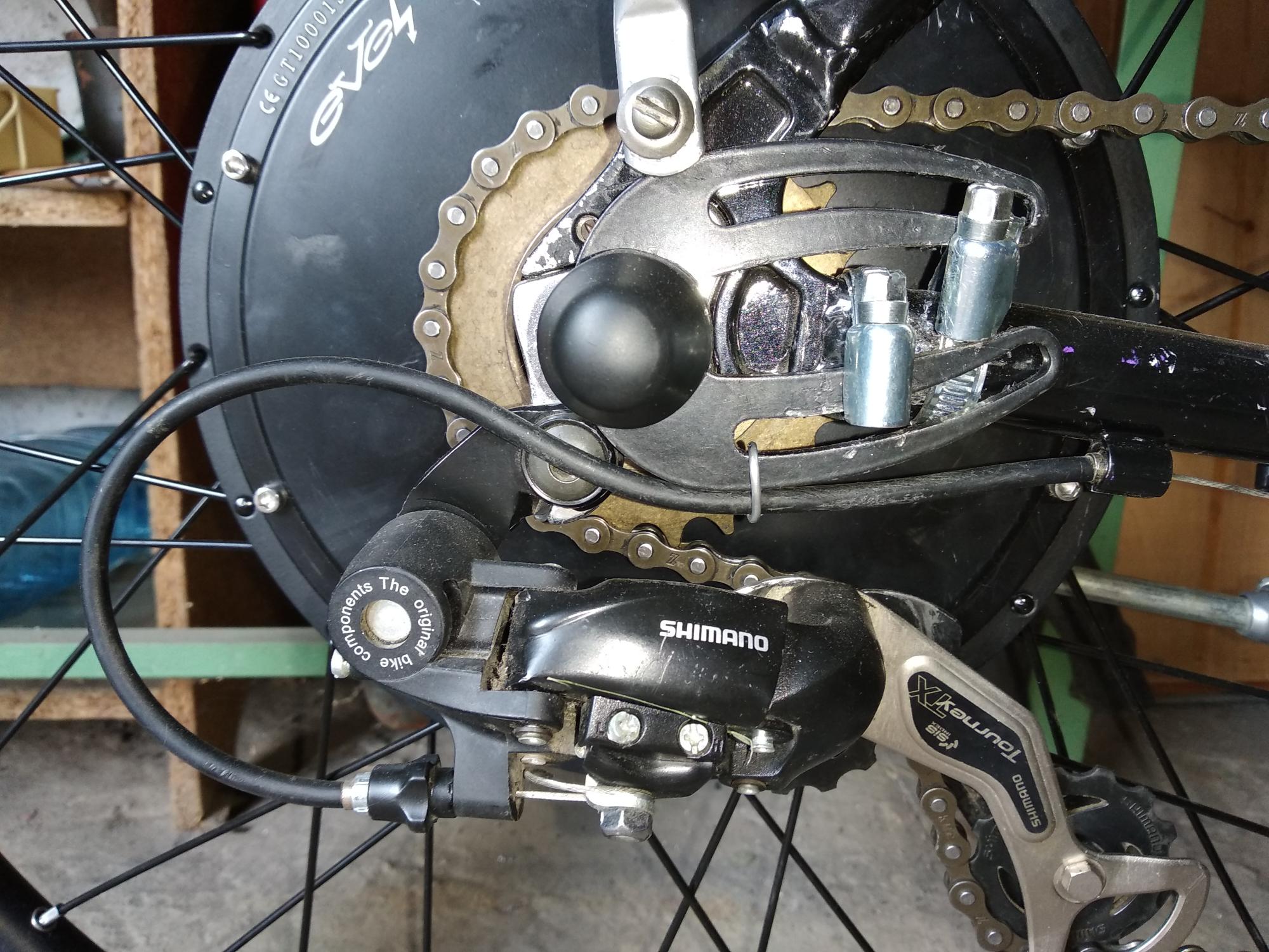

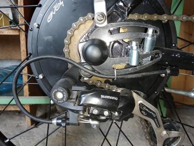

А сделал таким же образом, как и писал выше SCEZARY, но по своему.
Оба усилителя насадил встречно друг другу на одну ось справа и стянул их двумя хомутами с горизонтальной веткой вилки. Только верхний усилитель притянул до нижней поверхности вилки, а нижний притянул до верхней её поверхности.
Таким образом, два усилителя толщиной по 4 мм каждый образовали на оси усилитель толщиной 8 мм и затянули зазоры на оси в полный 0,00, мертво зафиксировали ось даже при рекуперациях на динамических торможениях мотор-колеса ДД 1000 Вт, поскольку верхний усилитель предотвращает проворачивание во время обычной езды с моментом противоположным вращению колеса, а нижний усилитель во время рекуперации, когда момент действия оси на дропаут меняется на противоположный.
Хомуты продаваны, положили таки правда - хорошие, толстые автомобильные, а не перфорированные с прорезями  для затяжки.
Гайка оси затянута ("до немогу") - на всю силу и на все свои нити резьбы до конца.
Прилагаю фотку, на ней всё видно:
e-scooter
#3383
[user]Optima Watson[/user], а почему оба усилка  с одной стороны? С другой не было возможности поставить?
