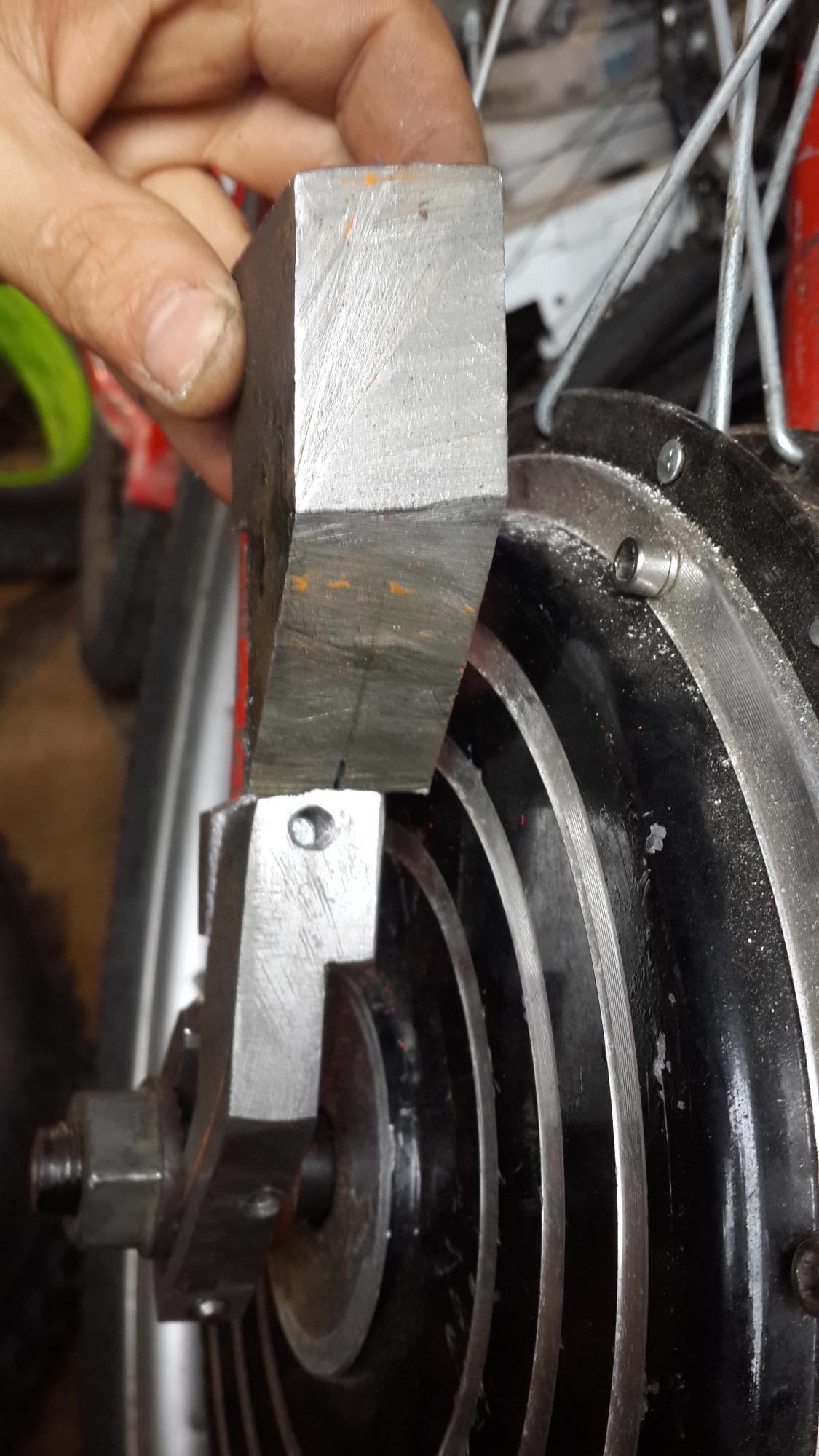

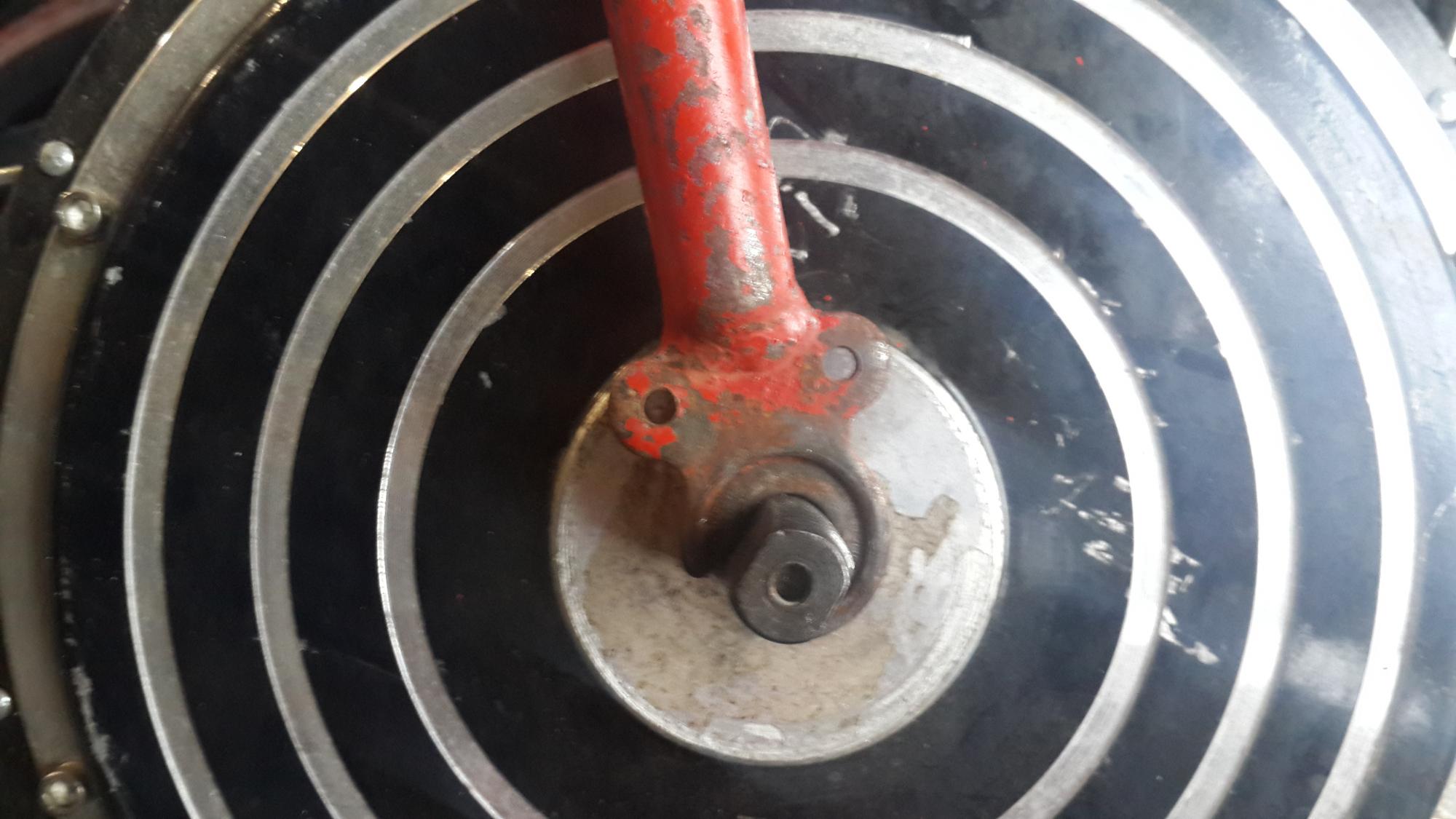

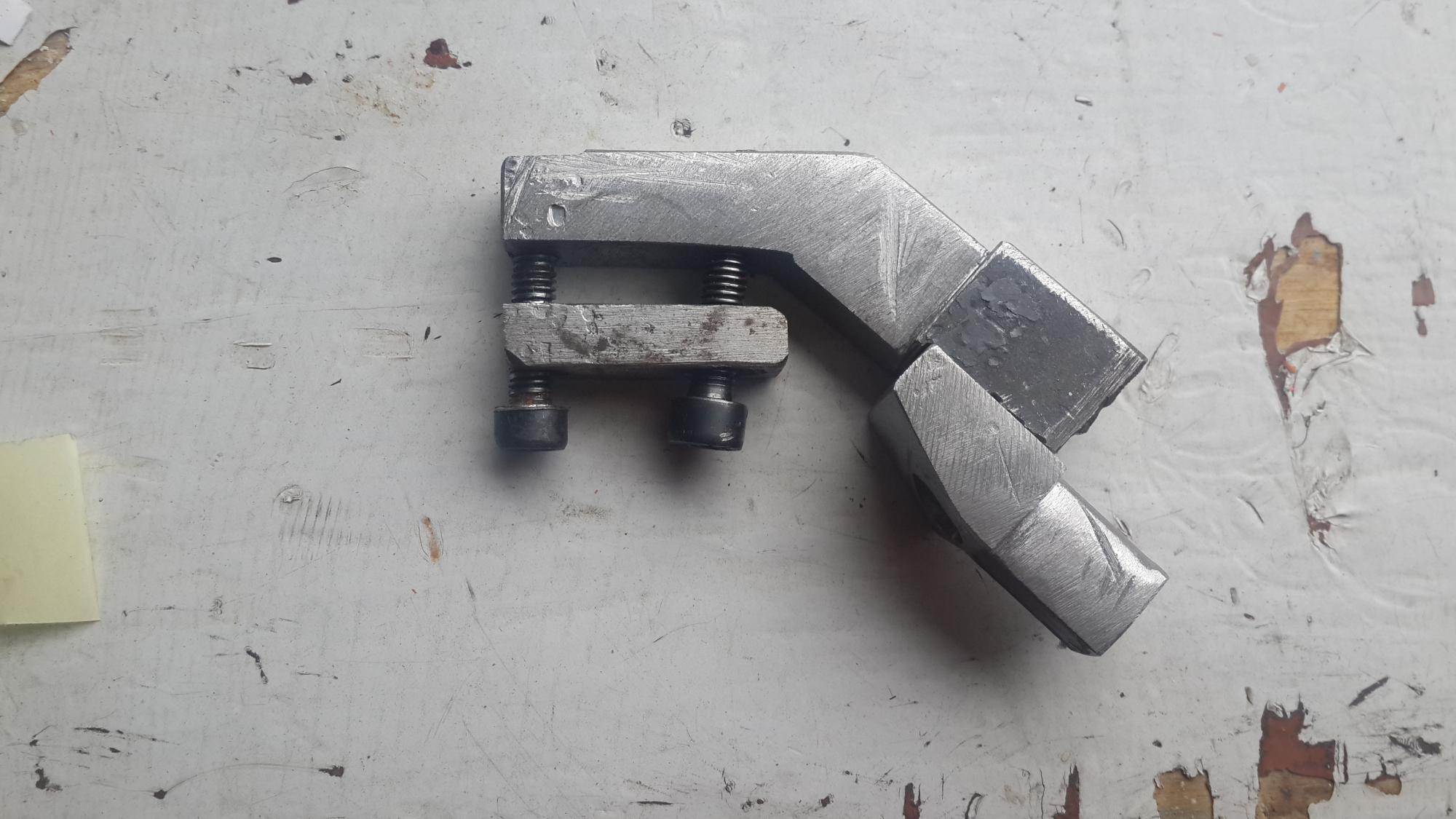

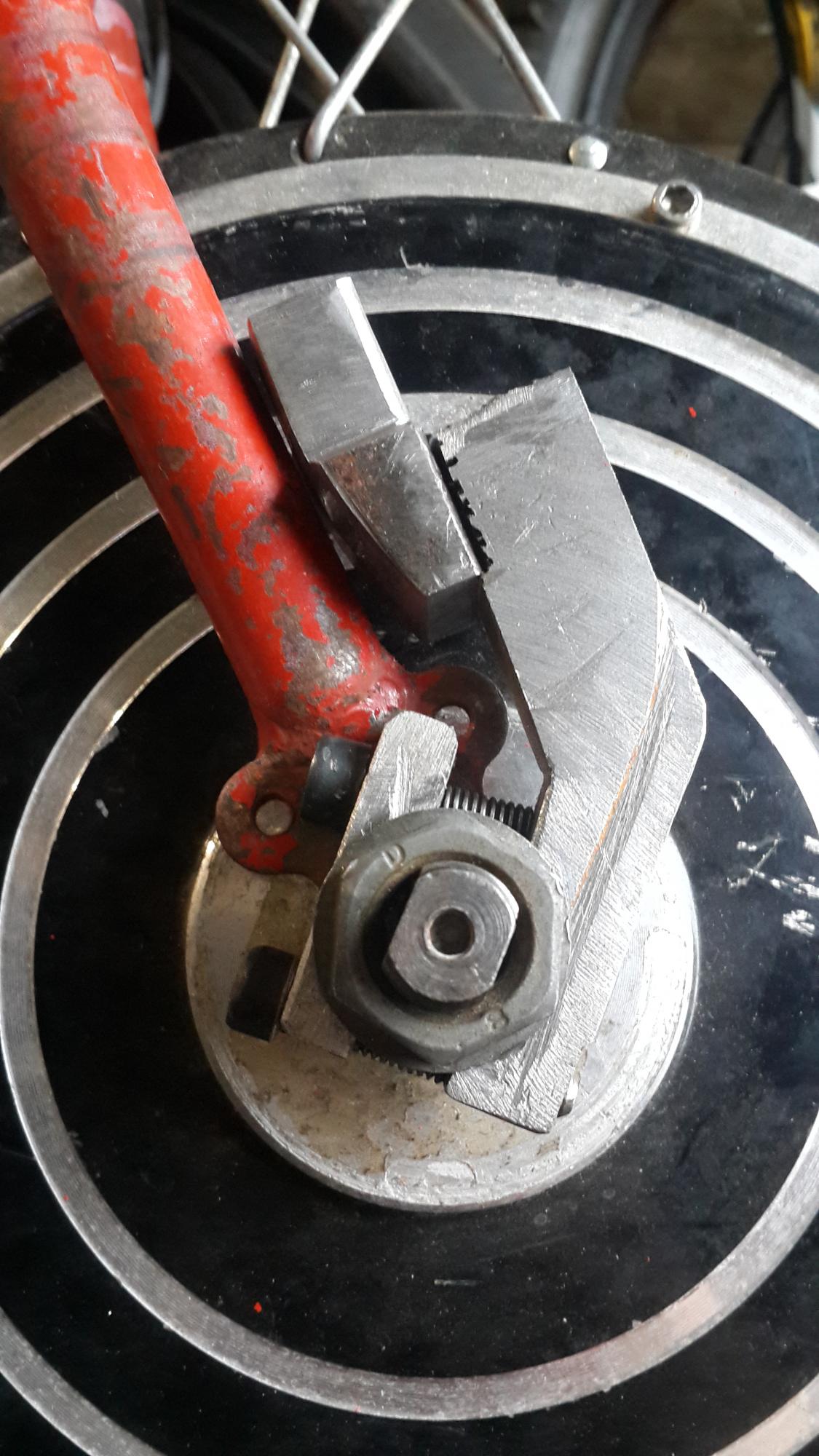

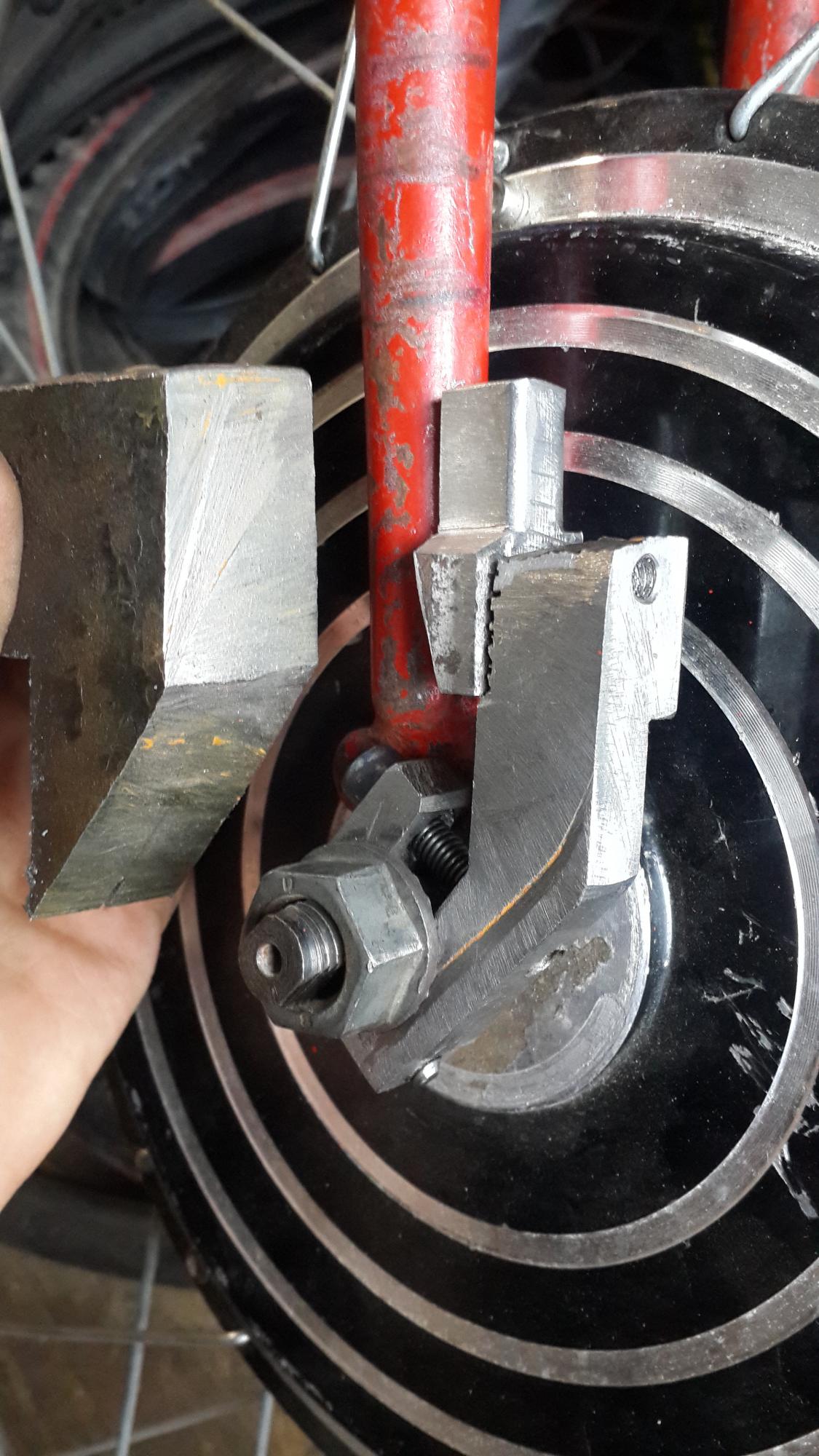

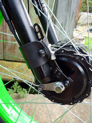

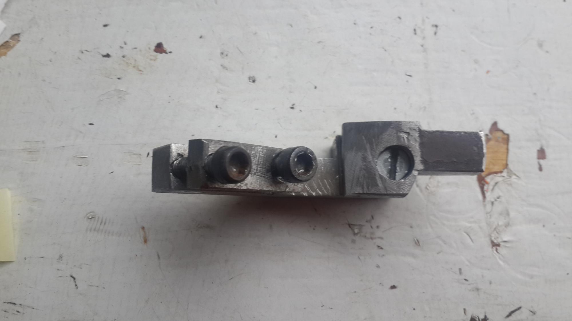

Решил я взяться за старое, собрать электровелосипед из моих бывших электровелосипедов с исключением всех детских болезней. Новая вилка - новый усилитель.
Кусок железа, который я в руке держу, это остаток от заготовки. Сам усилитель толщиной около 12 мм. Все болты М6. Получилось криво-косо, но всё-таки прочно. Эх, хочу сверлильный станок и гриндер. А ещё дисковую пилу хочется...

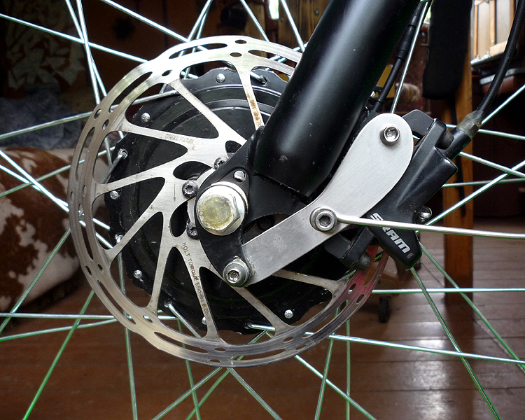

Север

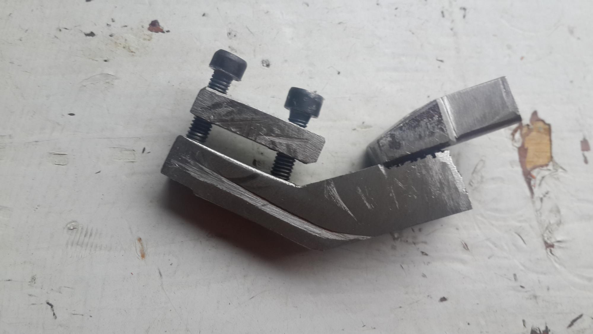

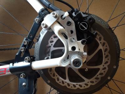

Мой новый левый усилок для стальной пружинной вилки. Малая деталь сталь 5 мм., большая нержавейка около 2,5, крепится за оба уха базы калипера.
(Правый пока классика с рычагом на 2 хомутах, планируется изготовление затяжного. Будет сверхизбыточно в случае со стальными дропами, и пусть.)
serg99
[user]Север[/user], Что то не в ту сторону направлено.
Север
#3485
Тут вообще без разницы, в какую направлено. Нууу вооообще. Задача - не дать оси в усилке провернуться, даже если допустим гайка ослабла, что вряд ли. Она и не провернется - стальная часть соединена с нержавейным рычагом вмертвую, а тот вмертвую, 2 болтами, притянут к базе. Вектор же сдвига что вдоль нее назад направлен, что вперед - без разницы. Тем и хорошо, и металл рычага может быть не слишком жирным.

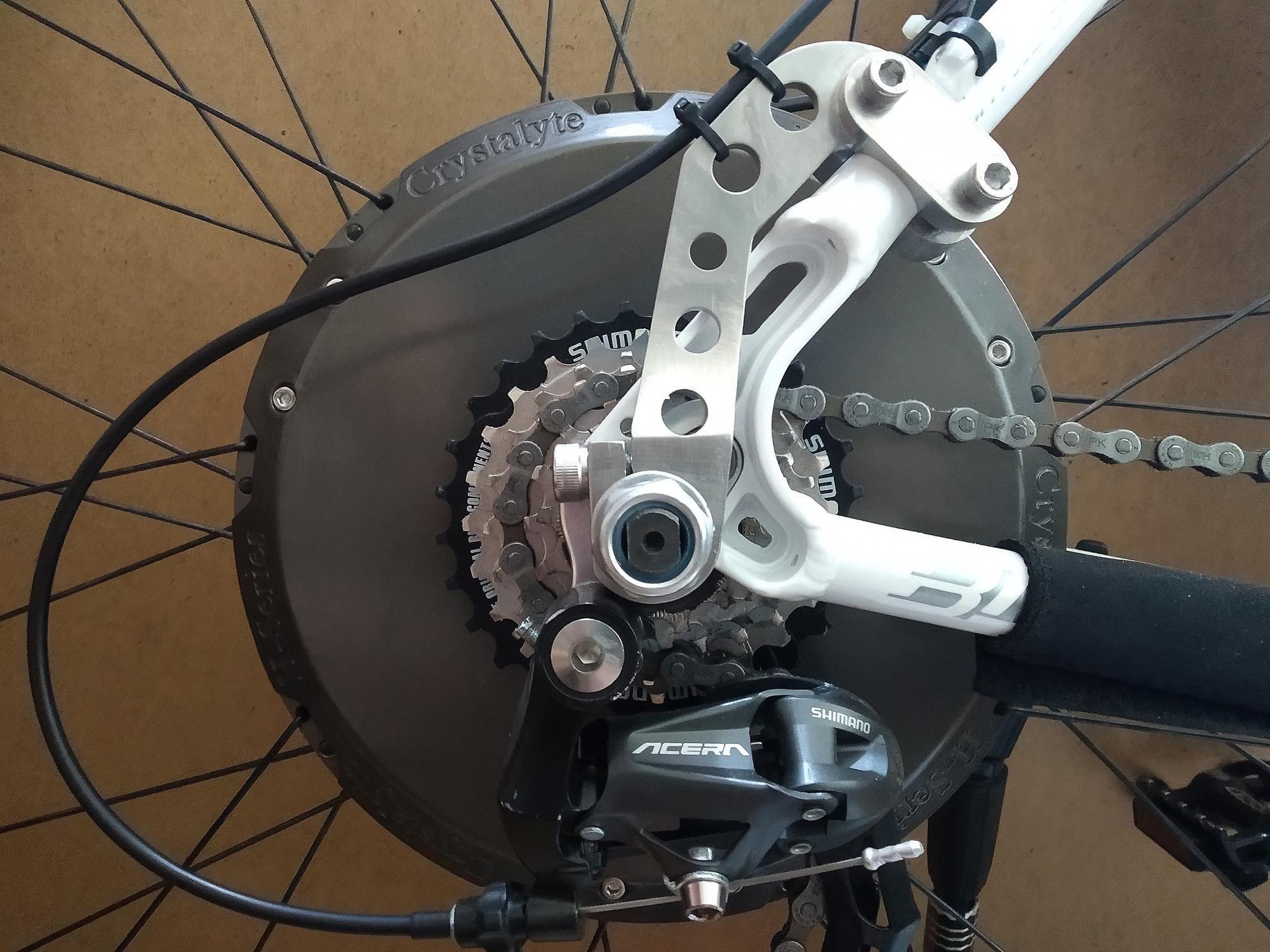

Цитата: GANY от 11 Янв. 2020 в 02:56
у меня пробег че то порядка 70 2хх км. не смотрел точно. по опыту скажу что вело шина довольно быстро стирается. особенно быстро она стирается на заднем колесе. гораздо быстрее. фирмовые ГЕАК-сы шириной 2.5 сзади стираются за сезон в хлам. это где то 10-12 тыс км у меня.
то есть они стираются даже раньше. просто я их практический до дыр изнашивал. с дырками и шишками.
после установки мото обода и мото резины проблема исчезла. мото резина прошла чет порядка 35 или даже 40 тыс км. состояние хорошее до сих пор. правда не китай говно шина которая была в комплекте с 3квт мотором. она то стерлась в хлам за 6 тыс км.
шина Российского производства. петролиум. 3 дюйма ширина. 18. очень прочная при этом пластичная. ни одного прокола за эти 40 тыс км.  :wow:
на фото шина и мои усилители. это о эстетике.... :-D
Каретка обычной длины 68-73мм? А как покрышка 4'' на ободе диаметром 18'' в раму влезла?

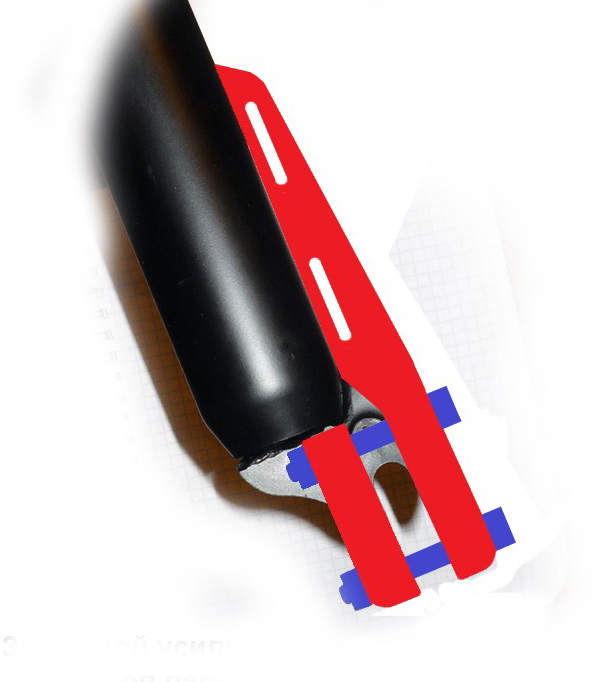

Вот такой буду заказывать на правую сторону, в идеале из нержавейки. Зачем оно мне при стальной вилке? Не знаю, но пусть :D

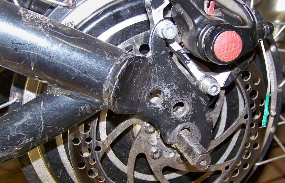

Ivsem

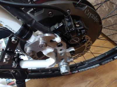

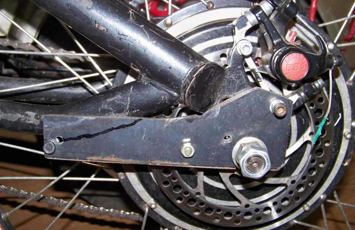

Открутил гайки заднего киловаттного мотора, такое ощущение что ось мотора пытается вывернуться из дропаутов. Похоже глубина дропаутов маловата.
Сами дропауты стальные толщиной 6 мм.
Решил поставить усилок. Снял с поломанной алюминиевой рамы складничка когда то установленный мной стальной "протез".
На удивление сел на стальную раму почти идеально, да же отверстия совпали. Усилок получился толщиной 8 мм, плюс поставил шайбу с усиком-антипроворотом которая шла в комплекте с мотором.

Внезапно с непередаваемым ужасом понял...

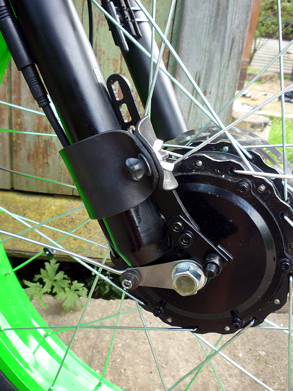

Правый усилитель у меня был вот такой, по такой схеме, и стоял так же.
https://electrotransport.ru/images/2/185dqsv.jpeg
Только рычаг крепился на 2 хомутах. Но это все равно было неправильно, как понимаю. Вилка-то сталь, и правый усилок достаточно мощный, его бы одного хватило, но все-таки. В итоге вчера родился новый.
Нержавейный элемент - это не усилитель, просто кронштейн-накладка для крепления уса, усилитель той же геометрии, но толщиной 5 мм., скрыт под ней. Скажете, что КШМ? Нъет. Несмотря на то, что он даже не из 2, а из 3 частей. Там помимо того, что одно из соединений на 2 болтах, головка винта М8 и среднее звено упираются в перо, так что при монтаже все конструкция садится внатяг, провернуться-развинтиться у них не получится.  Гайки на всякий случай с фиксацией и под ними еще гроверы. Но будь вилка сплавная, еще бы и подварил по месту. Хомуты 2 шт. скрыты под наружным хомутом, фиксирующим внизу провод.
