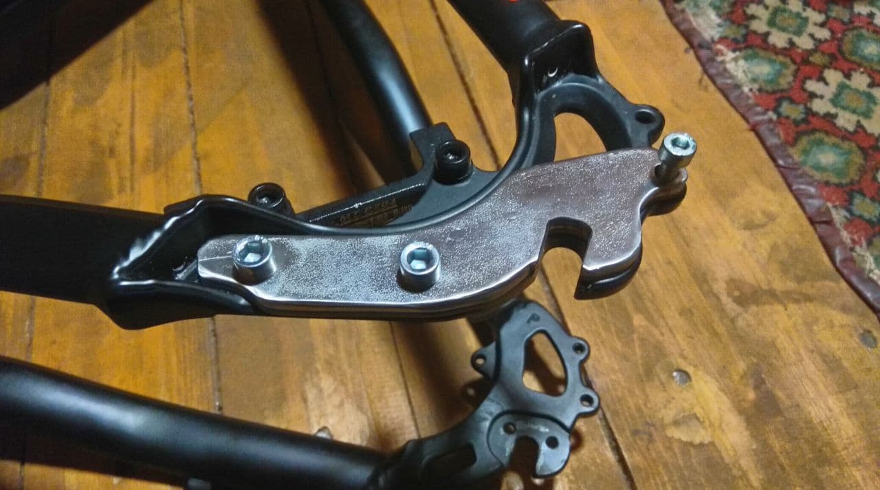

Цитата: omuninet от 16 Май 2021 в 10:41Но у меня рама стальная. Толщина дропаутов была 3мм, но мне из пластины 4мм фрезеровщик вырезал контуры. Я приварил их, и стало 7мм стали, что хорошо.
Олег, я бы сильно не надеялся на получившиеся усилители. У ДД большой момент на оси еще и знакопеременные нагрузки при работе рекуперации. Я вот такие сделали усилители с товарищем под ДД 1500

Думаю нормально будут держать, 7 мм - хорошая толщина и для алюминия, а уж для стали так и подавно. К тому же ось мотора 14 мм, что сильно лучше чем 12.
Главное регулярно проверяй затяжку гаек, ну и через некоторое время езды с рекупом сними мотор и посмотри насколько критично изношены места контакта дропов и оси мотора.

omuninet
Цитата: Андрей3 от 16 Май 2021 в 20:25
Ну вот! Можете же когда захотите!  :wow:  ;-D
Я бы их еще и позакруглял бы, придал бы им некий "биодизайн" но это так на любителя.
Согласен, в плане дизайна еще стоит доработать. Делал в попыхах, хотелось скорее испытать вел))

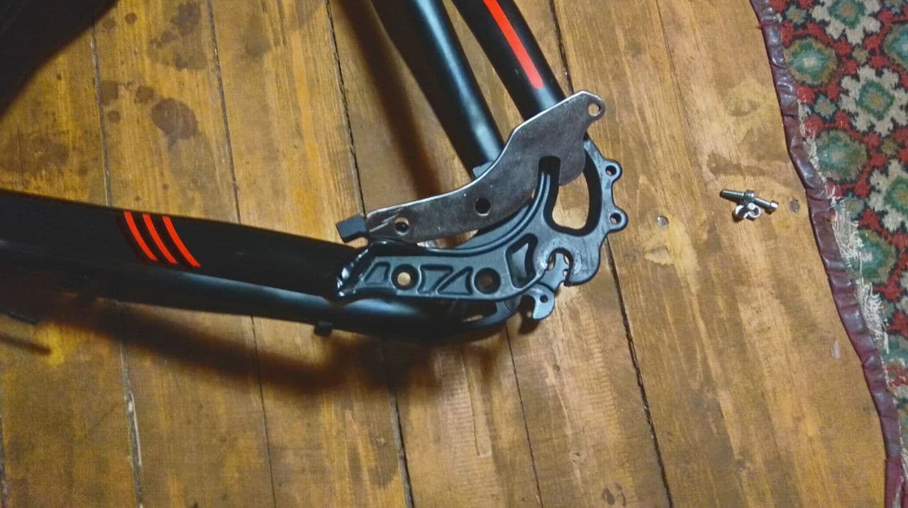

В.К
Любопытно стало.., и теоретический вопрос:
Имеется от такой самопальный усилок из 4мм нержавейки (твёрдость-вязкость металла, ну не калёная конечно но и не сырьё, нержа вобщем).
Рама люминь, дропы на фото видны.
Ваши предположения..., с 14той осью по нагрузке сколько удержать мощности выдюжит ?  :-)
Рассматриваем-с самый неблагоприятный сценарий с самым дубовым контроллером с скоростным управлением тяги, с каким мотором пофиг и просто предположения с каким максимум ну и в ваттах по нагрузке надёжно удержит ?  B-)
Фото-вело-байдаро-маньяк.. ))
Mike 372
По фотке там миллиметров 10.  ;-)

В.К
#3722
Цитата: Mike 372 от 21 Май 2021 в 10:39
Мой прогноз - киловатт выдержит. Хотя правильнее наверно рассматривать не мощность, а крутящий момент.
Ну тут да не совсем корректно озвучил, ну ок допустим условия:
26 колесо
Мотор из медленных тяговых, ДД скажем "пирог", ну или редукторый с максимум какой форсаж тож как сценарий.
Ток ну интересно конечно сценарий не с овощным старом, но и дури сколько вливается как в какой-нибудь кваньшунь разумеется вариант не рассматриваем.
Простой контроллер с скоростным управлением тягой.
Ну или вариант если контроллер с токовым управлением тож интересно прогнозы.
В.К
Цитата: satell от 21 Май 2021 в 11:13
Рекомендую хорошо затягивать гайки и посадить их на фиксатор резьбы (синий) и периодически проверять дропауты на износ. Если не будет следов разгибания (выработки) - то все О'кей.
Конечно же лучшее решение - это зажимные дропауты, в которых исключен люфт оси при фиксации.
Ну как там сделать эт в курсе, и с другой стороны там ещё пластина будет на М6 болты а крайний М5 и так плотно в штатную резьбу в проушине рамы встанет.
Ну и усилок будет не только этот, но и с другой стороны аналогичный., так что всё с запасом.
Просто интересно опять же стало на что способен просто один такой усилок..  :-)
Что зажимные лучше эт понятно, но в данном случае рама вот такая где зажимной как минимум проблематично сделать если вообще возможно.
Да и не нужно ибо мотор стоять не особо мощный будет.. )
