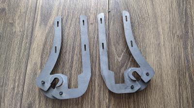

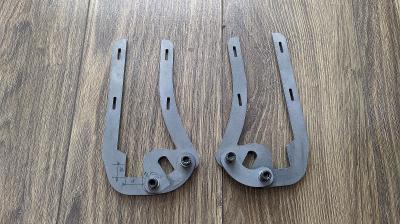

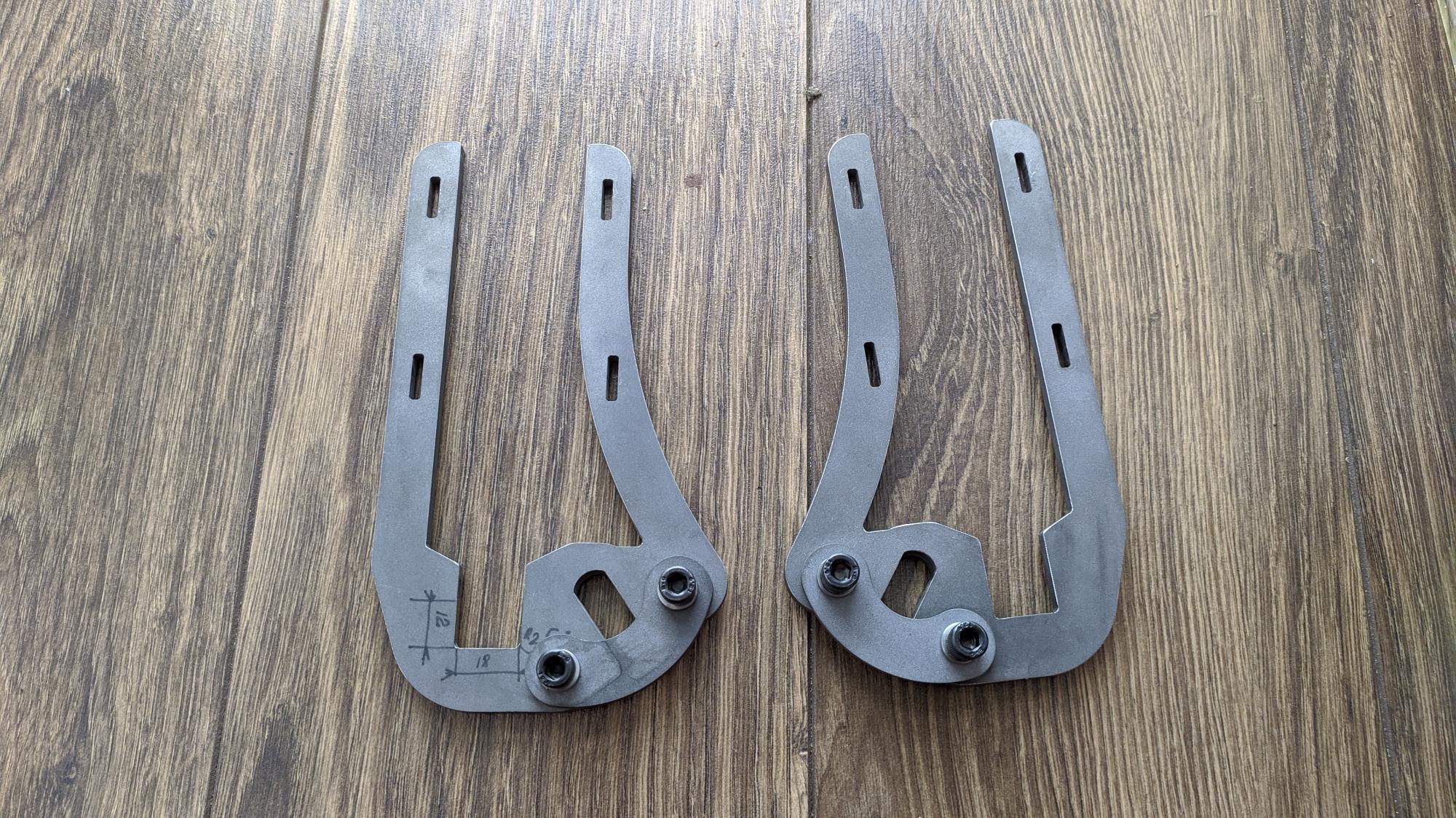

Всем привет! Имеется велосипед Norco Storm 6.2, по весне поставил МК заднее редукторное 500 ватт.  Что-то не могу найти не в Китае (чтоб долго не ждать)  усилитель дропаута на ось 12x10, есть проверенные магазины?
Так же есть идея сделать самостоятельно усилители из стальной пластины с креплением к отверстиям для крыльев/багажника, подойдет такой вариант для средней мощности колеса? Рама из легкого сплава, толщина перьев 8 мм.
https://disk.yandex.ru/i/wsss98NfNWqo9A
https://disk.yandex.ru/i/TiYz7cHLNKLjxg
https://disk.yandex.ru/i/DJC3uEVEW1kBZg
Данный прототип из пластика, отпечатан на 3D-принтере, боевой будет из стали. Есть ли смысл в таком решении? Заранее спасибо за ответ.

2-3 усилители нормальные для 500вватника.
Хотя, конечно, сами дропауты рамы оставляют желать лучшего.

Да, мне тоже так показалось, потому задумался об усилении. Еще вопрос, у меня контроллер 25 ампер, батарея 48 вольт, для безопасности мощность порезал до  ~ 500 ватт, чтобы не было резких нагрузок, так понимаю должно помочь сохранить дропауты?

В этом случае нужно не токи резать, а через дисплей LCD3 настроить плавный старт.

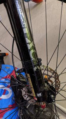

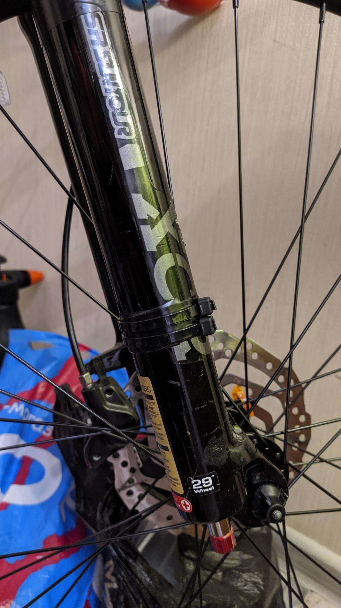

timurkajumov
Титановые усилители от известного мастера на этом форуме. Делались под вилку suntour xcr 29" (Gt avalanch elite 29" 2020 года). Т. К. Электричку свою разобрал данные усилители лежат без дела... Для кого актуально пишите, договоримся
Mike 372
А от проворота держаться стяжками?  ;-D

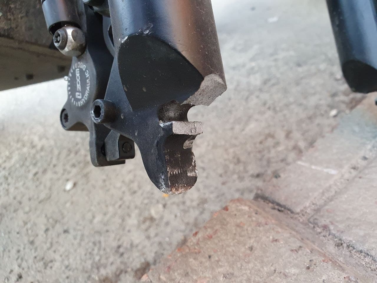

Nimble

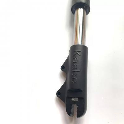

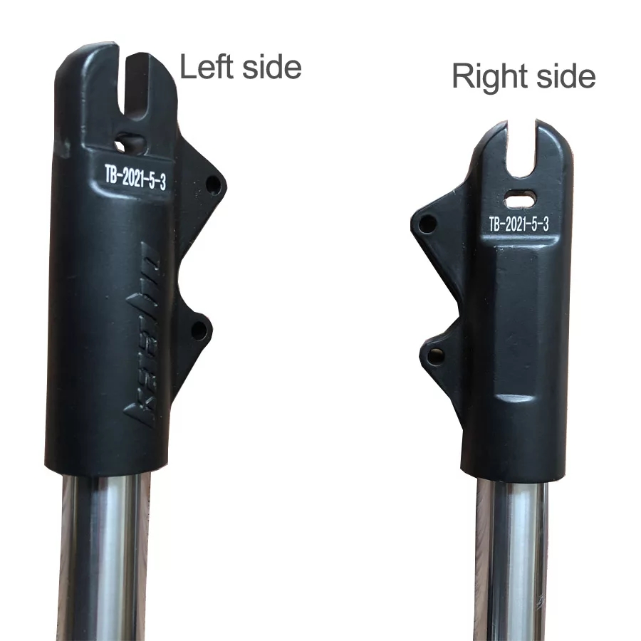

Скажите пожалуйста знатоки.Каким образом можно усилить эти дропауты?
Junwei 48v 600w 28.6Ah

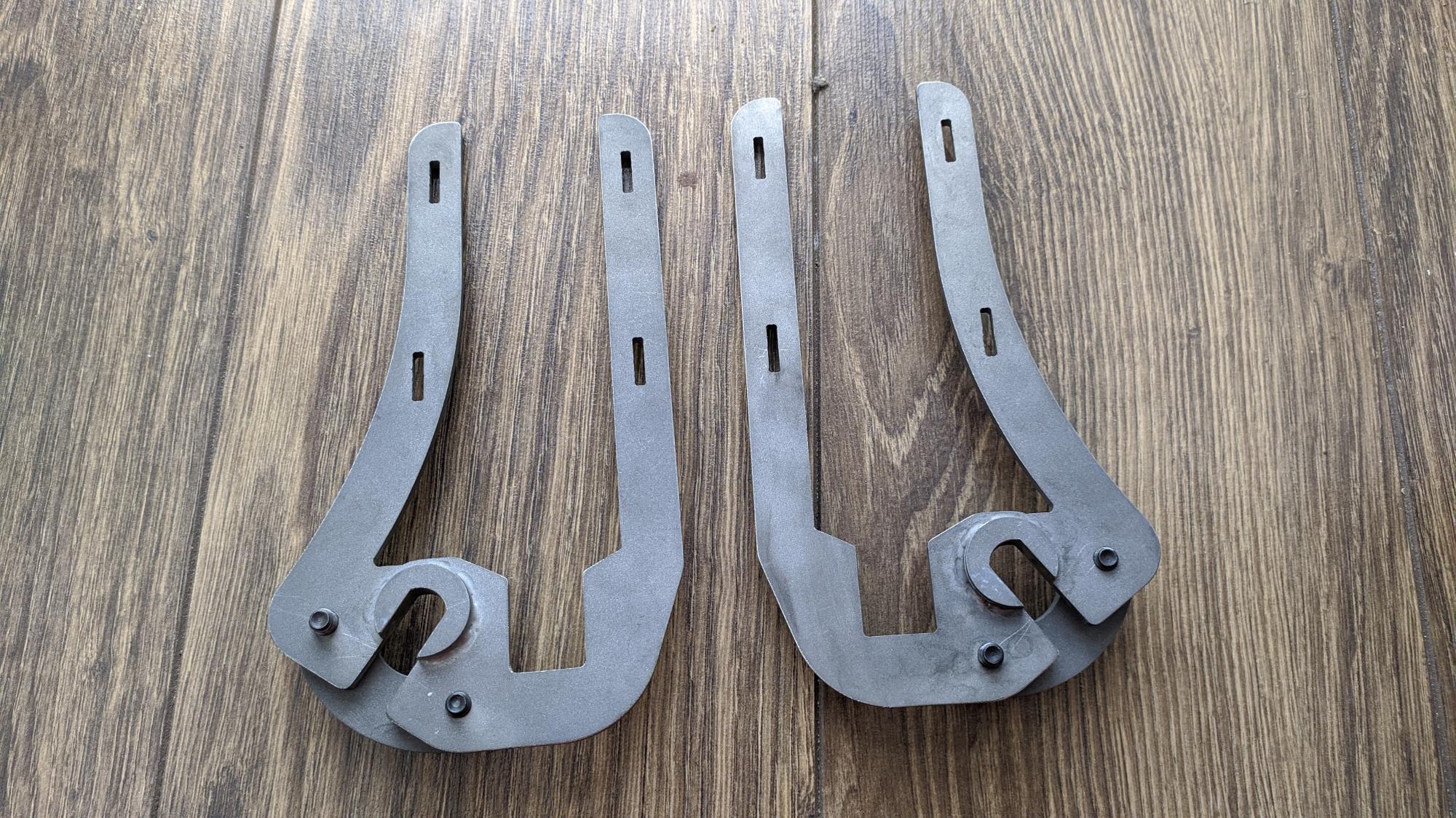

Купил с Китая усилители дропаутов (те что два за 15 (https://a.aliexpress.com/_va6mTy)), но проблема в том что ось моего мотор колёса (https://a.aliexpress.com/_uYcmkm) слишком короткая, её еле хватает на шайбу которая вставляется в дропауты и гайку (фото приложу). Что делать? Вытаскивать эту шайбу и вместо неё ставить усилитель?
Также интересно достаточно ли усилители только с одной стороны или надо с обеих(мотор всего 350-400 ватт)?
Андрей3
Я вижу плоскую пластину которая крепится болтом через продолговатое отверстие которое находится над дропаутом. Либо без болта -  плоская пластина с отогнутым язычком который заходит в это самое отверстие.
Nimble
Тут еще такое дело что на правом дропауте есть тормоза а движок 1500 в номинале 11 дюймов колесо.Не совсем могу визуализировать то что вы представили себе.Два отверстия задействованы?
Продолговатое отверстие это же для гайки с язычком.
Татос
[user]Андрей3[/user], конкретно в этом случае на это продолговатое отверстие завязываться не стоит. Ломает вместе с ним.
Татос
Оптимально заказать станочникам  дропаут целиком из стали, на сторону без тормоза, по образцу имеющегося. Только разобраться можно ли снять со штока родной.

Nimble
Можно но долго.На ютубе есть видео так мужик говорит оно на эпоксидке сидит.надо полность разбирать что бы была возможность захвата и нагреть дропаут.Так из металла можно только с одной стороны ставить и будет держать?

Татос
#3761
