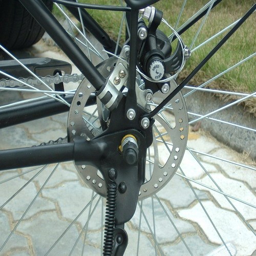

Вот еще вариант у китаецев как вариант для сомостоятельного изготовления:
кому лень и проще заказать - взято тут http://item.taobao.com/item.htm?id=3236772461
ЗЫ имхо хлипковато выглядят  :-(

Какая у него толщина?
Что-то не подсказывает, что он выдержит максимум 500 ваттный мотор, пожалели китайцы железа  :laugh:

zap
Это не усилитель дропаутов, это адаптер под дисковый тормоз для велосов без дискового тормоза.
Под 140мм и 160мм роторы.
Забавная штука, я прям весь задумался...
