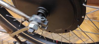

Дио
моя версия усиления дропаутов
из 7мм в 20 и обжимом болт М8
Андрей3
Вот бы с завода такие рамы выпускали - красота!  :wow:

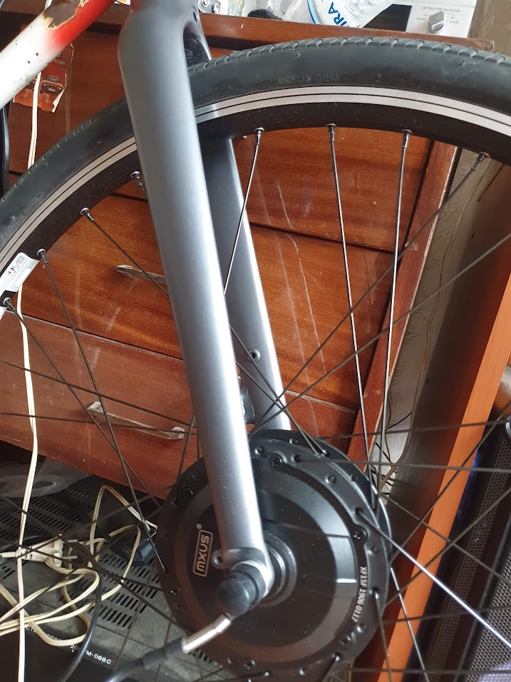

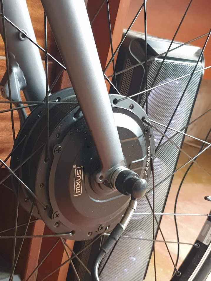

Dimas_Tazov
Всем привет, посоветуйте как сделать усилитель дропов на такую вилку? Вилка китайский ригид, которую было очень тяжело достать, если сломаю то другую хрен найду. Мотор мсус 500вт, который я заставлю выдавать 1500вт в пике

Андрей3
Цитата: Dimas_Tazov от 18 Дек. 2021 в 20:43
...1800вт в пике снимал, и оно даже не сгорало. Если вдруг при 1500 будет перегреваться то ограничить ток никакой проблемы.
Да я не про перегрев мотора, я про крутящий момент и ось диаметром 12 мм. Лыски там мизерные получаются, чтобы ее за них нормально держать надо усилитель абсолютно без люфтов, т.е. зажимной.
А для вашей красивой вилки, мне видятся усилители представляющие собой этакую плоскую "шайбу" неправильной формы которая одним отверстием сидит на оси мотора а через второе крепится за резьбовое отверстие предназначенное для усов подкрылка.
Dimas_Tazov
Я понял идею. Честно говоря сам уже подумал нечто подобное сделать, только ещё что бы оно хомутом к ноге вилки прихватывалось на всякий случай, лишним я думаю не будет.
Либо даже приварить ещё кусок алюминия с отверстием и резьбой, что бы с обратной стороны так-же прикрутить
Mike 372
Моторчик-то редукторный? То есть момент там будет нормальный. Вилка может сломаться в районе стакана. И усилители тут не помогут.   Может пусть уж лучше ось провернет?  :-D
Dimas_Tazov
Есстественно редуктор :-)
Шток не отломает точно. Я на этой вилке спрыгивал с высоты в 50-70см, прекрасно всё. Так что в штоке я уверен точно)
Андрей3
Векторы нагрузки при спрыгивании и при тяге мотора почти перпендикулярны друг другу, так что этот пример непоказателен.
Dimas_Tazov
При торможении тормозами shimano XT, да так что заднее колесо от земли отрываться начинает нагрузка будет явно поболее, и ничего, она даже не сгибается. В любом случае, шток тут самый орбычный, 28.6мм. Как и у большинства. И ничего не ломает же у людей. опять же, если вдруг сломает, но и хрен с ней, новую куплю. Мне главное что бы ось не провернуло и провода от мотора не оторвало
