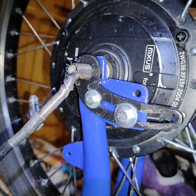

Когда приваривал пластину, то возникла мысль, что можно с двух сторон наварить полосы металла и усилить дропы, чтобы вообще без усилителей обойтись.
Типа так:
Возможно, для не сильно мощного колеса подошло бы.
Или взять рожковые ключи под нужный размер, отрезать от них ручки и сам рожок приварить к дропу, сделав его толще. Выступающая часть вала у моторколес позволяет увеличить толщину дропов раза в два-три.

Не лучшее решение - реактивный момент по-прежнему будет пытаться оторвать переднюю часть дропаута, только усилие будет поменьше, раза в 2...2,5 из-за увеличившегося плеча.Бревно не мешает?
Реактивный момент все время что-то там будет пытаться  :exactly:  Но помимо усилия которое из-за плеча станет меньше в два раза, Вы забыли (для меня это уже неудивительно) учесть что площадь сечения в том месте где "реактивный момент по-прежнему будет пытаться" так же в разы больше чем у передней части дропаута, и итоговым напряжениям до предела текучести как до Парижа пешком  :exactly:
А насчет бревна - нет не мешает, оно у меня не в глазу, а на корме, как у танка.  B-)
PaYAlnik
[user]Андрей3[/user], в вашем варианте отрывать будет по-прежнему переднюю часть дропаута, только точка опоры сместится, что увеличит плечо, тем самым уменьшив усилие.  В сделанном же усилие, возникающее вследствие приложения реактивного момента, направлено вообще в другую строну - вверх. А сравнивать с китайскими двухсоставными псевдоусилителями глупо - здесь рычаг, надетый на ось, имеет жесткую надежную опору, а не имитацию оной.

Так буду усилки крепить.
Одно штатное отверстие на вилке плюс на пластине. Торчащие уши пойдут для крепления усов крыла.

Получилось неплохо! :wow:
Добавлено 30 Окт 2022 в 15:33
Вверх говорите? А как тебе такое "Илон Маск"  :-D

Теперь допауты можно вообще спилить к чертям собачьим!  :-D
Hoholus
Цитата: PaYAlnik от 30 Окт. 2022 в 19:55Теперь допауты можно вообще спилить к чертям собачьим!  :-D
Все не так хорошо, как кажется.
Дропаут - слоеный пирог.  Я так понял, что там сплюснутая труба вилки, внутрь которой вставлена еще пластина. Видно, что дроп три слоя имеет. Потому, та приваренная пластина может оторваться с куском боковины дропаута.
Потому, если кто будет так делать - рекомендую пластину делать раза в два выше и заводить ее на трубу вилки. Вот тогда уж точно, колесо без вас никуда не уедет, даже если дропы отвалятся.
