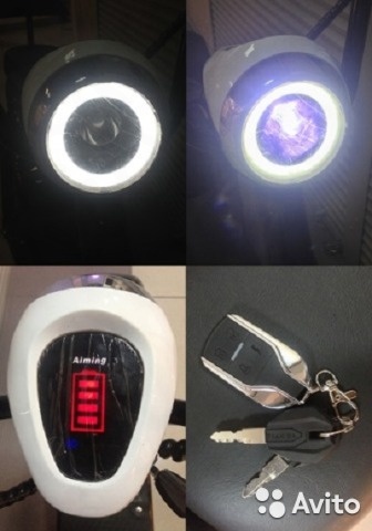

Приборка в 4 палочки?

Цитата: Sovaelectro от 23 Апр. 2018 в 08:45Приборка в 4 палочки?
Я немного не понял о чем вы...

Уже увидел на фото... . Есть модели у котрых и дневной пробег, и общий, и скорость в километрах, и напруга батареи, и уровень заряда есть... А у других только четыре "палки".

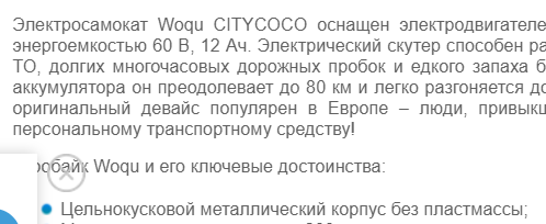

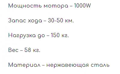

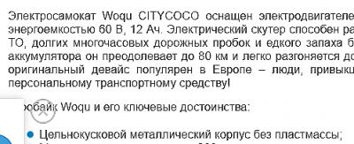

А продаваны "отжигают" с новой силой... :-D
"Цельнокусковая..."
"Нержавеющая..."
"Цельнокусковая..."
"Нержавеющая..."
Реклама.... ))) мощная вещь .... в реале тока не очень

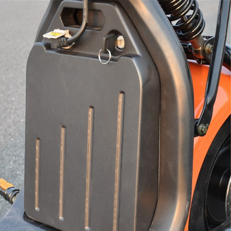

Цитата: Alihancho от 22 Апр. 2018 в 23:22
Сегодня привезли Ситикоку. Который якобы 2000W 72В 20Ah. Разбираю потихоньку.  Полностью зарядил первый раз батарею - мультиметр показал 68,5В.Вот мои фотки, что скажете?
Батарейка на 72В должна показывать около 84В. На мультиметре... .
Странно. Батарейка с "молнией" на пластике. Я таких не видел ни разу. Только с четырьмя желобками.

да их 2 вида чемоданчиков

Это такая версия. Только ещё лучше! С вертикальным чемоданом ещё. И фара другая...

Alihancho
Разобрал свою батарею. Братья по разуму, с...ки, у одного из 9-ти саморезов явно специально срезали шлицы. Чтобы туда никто не лазил. Еле-еле открутил. Внутри никаких опозновательных бирочек, все закатано в термоусадку. Прощупал и измерил вдоль и поперек всю батарею, прилагаю чертеж. Под термоусадку не полез, да там, скорее всего и на элементах нихрена не написано... В нижнем ряду, наверное все-таки 10 элементов, а не 11, т.к. должно быть еще место под БМС-ку, как я понимаю. Т.е. всего получается 126 элементов.
Что это за батарея, как считаете?

Главное у тебя теперь коробка есть! Под специальное гнездо в ситике.  :wow:
Катай, пока не умрёт, а там и хорошую соберёшь. Из качественных банок...
В реале, такую коробку можно "напечатать"на взрослом принтере или изготовить из стеклопластика, методом матричного копирования. Но! Например, на 80мм толще, в сборе.
