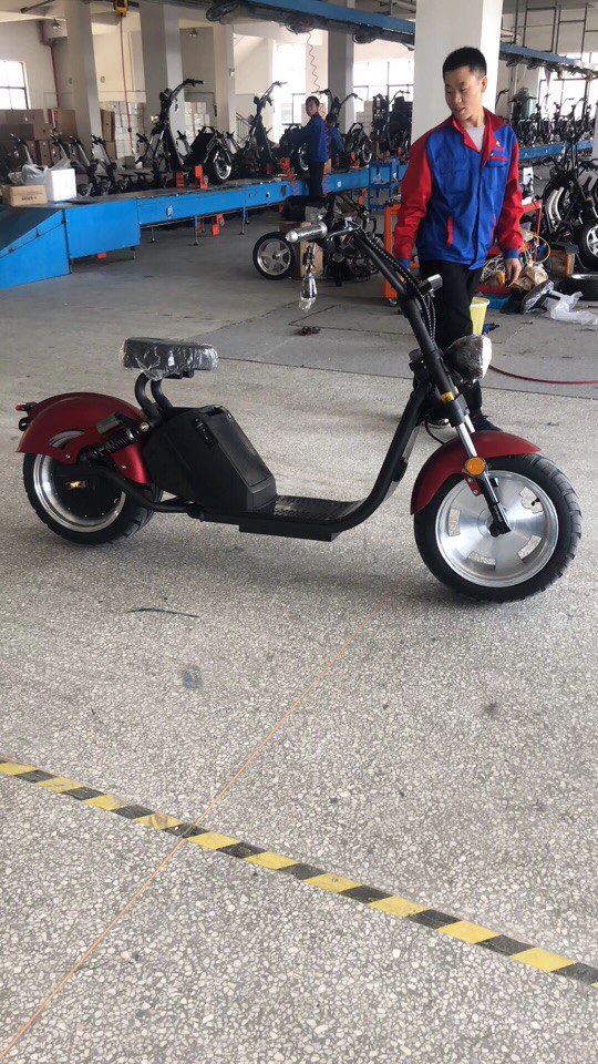

заказал в феврале на алибабе такого зверя. Мотор якобы 2000 Ватт. Две батареи по 20Ah ( в днище и под сиденьем )
по каталогу проходит как HR-5 2000W. Сравнивая с предыдущей моей машинкой на 1000 ват охотно верю что 1500 точно есть но на 2 киловатта имхо не тянет.
Сторговались на 760 долларов + 60 доставка к дому.
Ждал 2 месяца. Там еще китайский новый год попал. Среднее время ожидания заказа 20 дней как уверял продавец.
Ладно приехал.
Первый косяк: ужасная сигналка  - она по китайски голосом дублирует каждое нажатие на кнопке пульта  :facepalm: :facepalm: :facepalm:
Второй косяк: байк заводится исключительно с пульта + кнопка START на руле. Ключа зажигания НЕТ.  :facepalm: :facepalm: :facepalm:
Третий косяк: я просек только на второй день эксплуатации - ужасная маневренность. Буквально не слушается руля. Вообще. Ехать страшно. Ничего понять не мог - на стоянке прекрасно рулится на дороге нет.
Пока мне друг, который ехал рядом на байке не указал что... ПЕРЕДНЕЕ КОЛЕСО С АЦКОЙ ВОСЬМЕРКОЙ.  :facepalm: :facepalm: :facepalm: :facepalm:
Снял видео показал продавцу - вернули 50 долларов на карту. Диск исправлению не подлежит. Мы все сервисы объездили в Паттайе - глухо.
Заказал новое колесо на алиэкспрессе. 60 баксов с доставкой.
Четвертый косяк: вся электрика 60 вольт. И гудок и фары и стопы и поворотники. В итоге меняю всю электрику на свою - ставлю 60V - 12V мощный преобразователь и меняю штатные слабые стопы и поворотники на нормальные яркие 12 вольтовые.
На место задней седушки поставил багажник в багажник батарею 60Ah из старого байка. Теперь у меня около 100Ah  - хватает на 150 километров по городу. Заряжается около 8 часов током 5А.
не уверен что можно LiIon заряжать большими токами. Если можно - отпишитесь плиззз я бы прикупил помощнее зарядку.
update: добрые люди подсказали что в моем случае до 20А ток зарядки допустим.
Про ключ зажигания и сигнализацию я уже написал - выкинул эту китайскую говорилку в помойку и поставил нормальную сигналку с алибабы за 20 баксов. И ручку газа с GPS спидометром и ключем зажигания. Лепота.
Пятый косяк: по сравнению с моей предыдущей машинкой, кстати вот она
у новой радиус поворота руля значительно меньше!!! В том числе из-за пластиковых обвесов на рулевой колонке + сама конструкция рулевой вилки. Неприятно. Но не смертельно.
Из плюсов - это наличие неплохих амортизаторов ( после старого танка *опе более приятно на дороге ) и две штатные съемные батареи по 20Ah в формфакторе удобный переносной чемоданчик с ручкой.
Ну и дизайн более стильный.  B-)
Скорость максимум разгонялся 52км/ч, на старом предел 38 км/ч
Шестой косяк: полное отсутствие гидроизоляции блока электрики. В дождь будет заливать все. По лужам ездить страшно. Над исправлением этого работаю - заливаю герметиком все щели.
Пока еще не все внешние габариты приехали поэтому часть технологических отверстий оставил для протяжки проводов чтобы потом наглухо залить силиконом.
