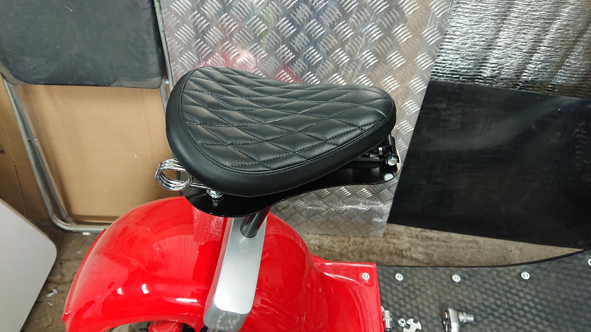

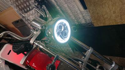

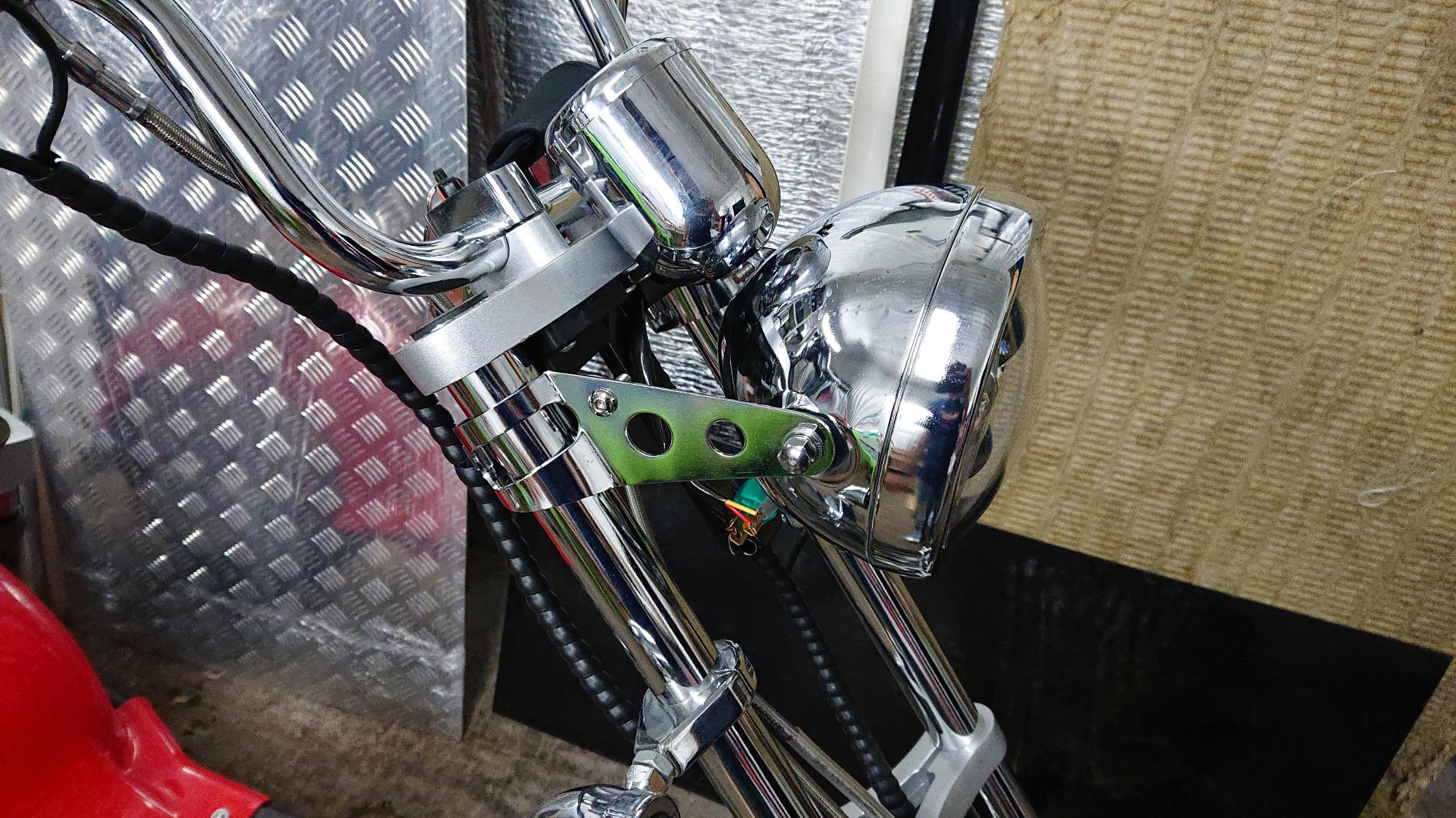

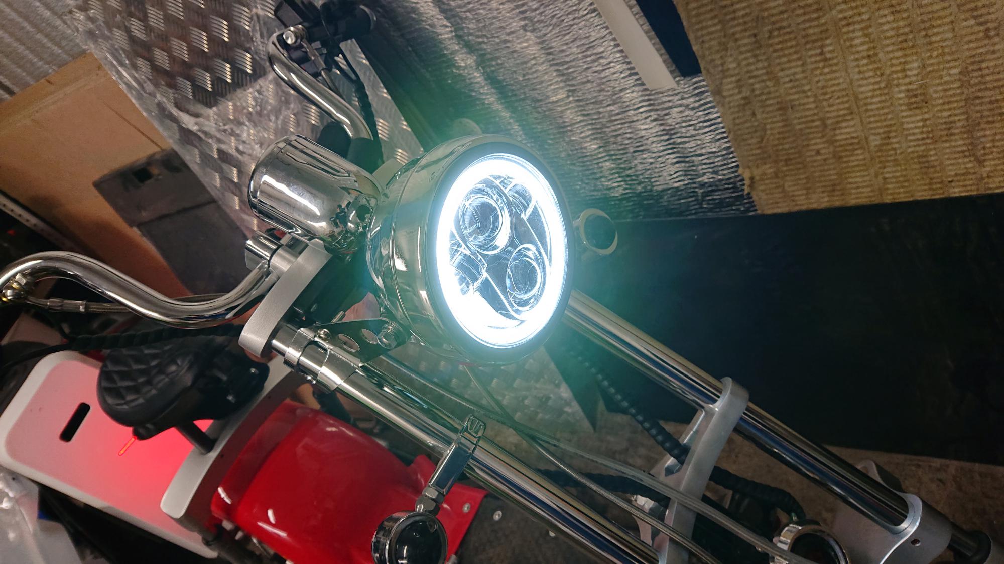

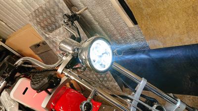

Я тоже фару норм прикрутил (led: dlr + ближний + дальний; 5,75 дюйма диаметр; 45w ). Корпус пришлось под нее новый покупать. И сидушку заодно другую. Пока наживил, думаю как оптимизировать конструкцию под нее.
Сабж: 1200w мотор 60v 24а/h.
В ближайшие дни заменю резину напольную на наждачку для скейтов.
Хотел перетянуть пленкой крылья в темно-синий металлик-хамелеон, а что то пленка на такую форму фиг ложится.

Цитата: Sway от 05 Май 2018 в 01:13Я тоже фару норм прикрутил (led: dlr + ближний + дальний; 5,75 дюйма диаметр; 45w ).
она 12V через 60to12V DC конвертер питается? Сам конвертер напрямую к контроллеру подключен?

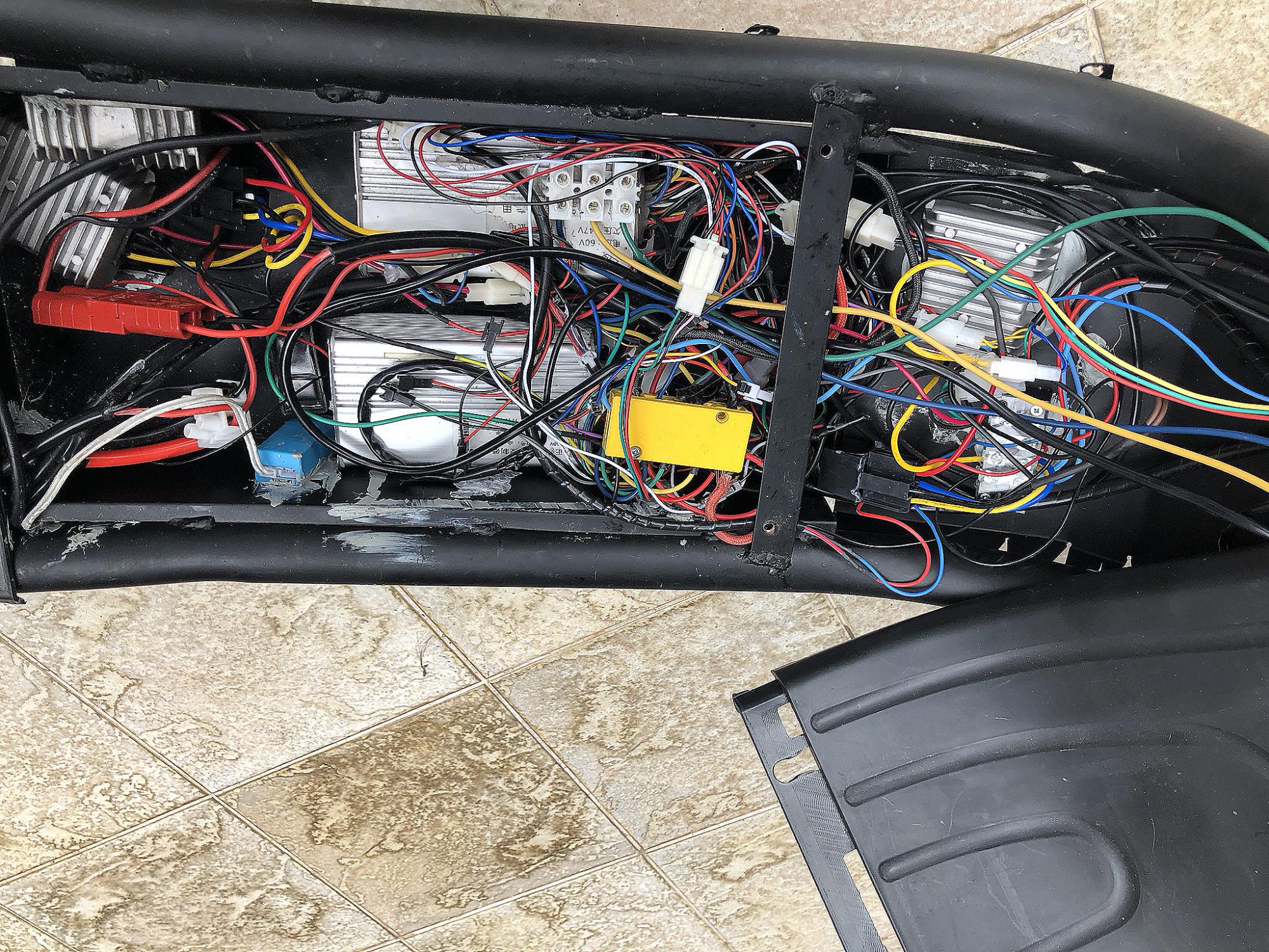

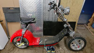

вах. Закончил сегодня свои переделки над новым байком. На 61 стр писал о нем и его косяках.
Бадание с продавцом по поводу косяков байка привели к тому что мне предложили с барского плеча аж 70 баксов компенсации )))
Подал аппеляцию в конфликтную комиссию alibaba.com и получил 350 баксов назад. Неплохо. Столько же я и потратил на новое колесои  контроллер.
В итоге... старый байк решил окончательно разукомплектовать и пустить на органы. 800 ватный мотор пошел вместо штатного переднего колеса. Внезапно обнаружилось что длина оси мотора на 20мм больше чем длина оси переднего колеса.
Пришлось болгаркой поработать. Встал как родной. Теперь у меня 800W мотор переднее колесо и 1200W заднее.
Динамика разгона улучшилась значительно. А вот макс скорость нет - больше 46-48 в час не тянет.
кстати вопрос знатокам - есть смысл поставить два мотора по 2000W ( на aliexpress.com в заслуживающем доверие магазине появились двухкиловаттники для ситиков )
если кто будет аналогично делать полный привод то учтите такой момент что ручка газа подключается сразу к двум контроллерам зеленым ( сигнал ) и черным (земля ) проводами. Красный провод ( питание ) только к одному из двух контроллеров ( любому )
Но тут возможен косяк. У меня два контроллера. У первого на красном проводе +3.25V у второго +3V ровно
В итоге если подключить красный к первому то на полном газе глохнет второй мотор - контроллер очевидно не понимает как обработать сигнал превышающий питающий уровень )))
А вот если подключить красный к второму контроллеру то мотор первого на полном газе работает не на всю мощность. Я вижу два решения - или два одинаковых контроллера или использовать резистор. На днях буду пробовать с резистором поиграться

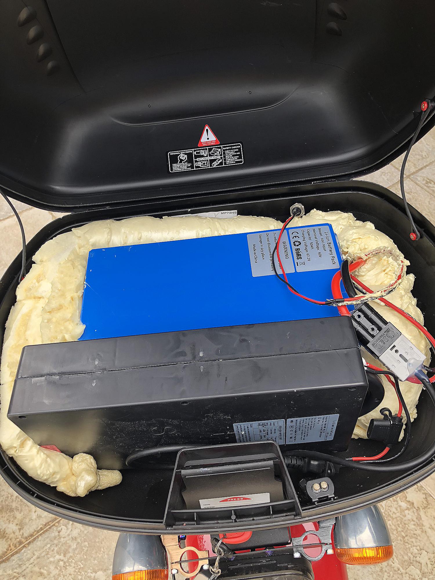

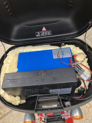

Из рабочего отсека убрал акк в багажник иначе места под контроллер и элементы электрики не хватило бы.
в багажнике теперь штатный 20Ah акк и кастомный с алибабы на 50Ah
еще один штатный 20Ah под сиденьем.

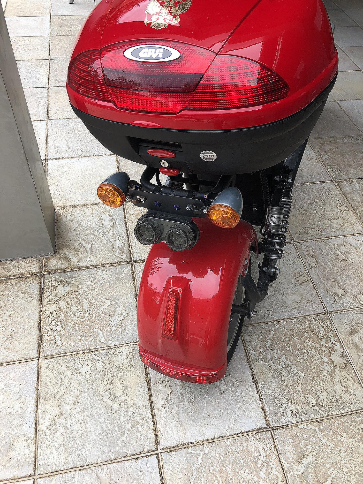

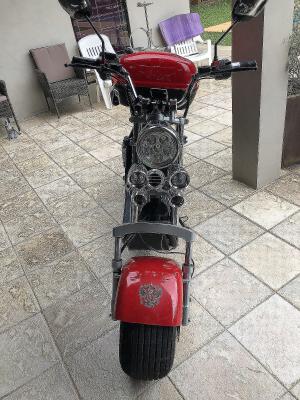

воткнул второй контроллер. DC преобразователь 60 на 12 вольт отдельно для фары. Учитывая ее токи, провод 1.5мм сечение проложил к фаре. Поскольку такой же провод проблематично к кнопке включения фары протянуть ( а штатный провод ну ОЧЕНЬ тонкий ) то включение фары сделал не напрямую а через электронный триггер ( реле посчитал слишком старомодным )
вот такой бардак сейчас в приборном отсеке. Буду по феншую делать скрутки проводов в чехлы чтобы красиво все стало.

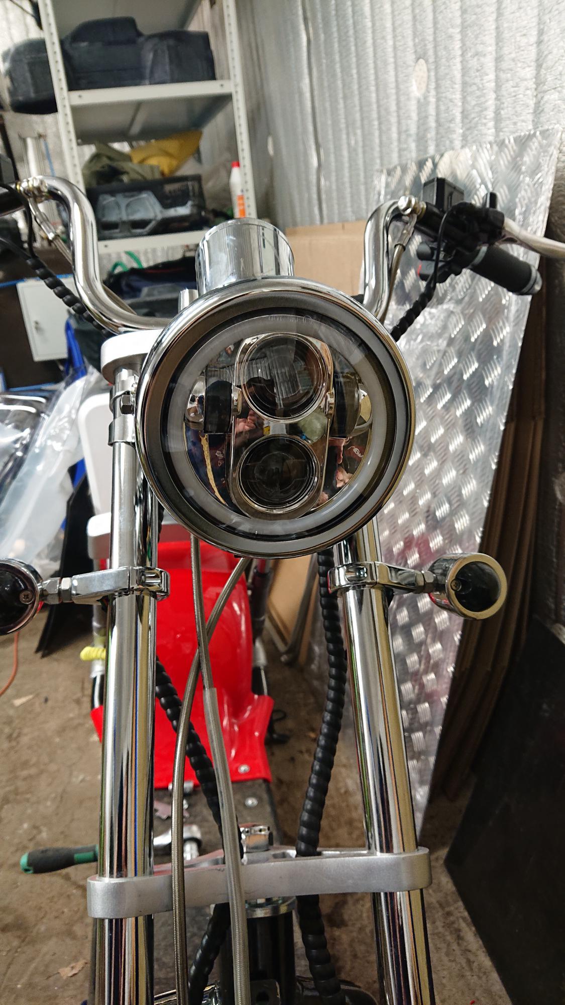

фары с поворотником от оригинального харлея взял ))). Вроде красиво и не очень колхозно.
заменил задние поворотники на LED  так как штатные ну совсем уж тусклые и на ярком солнце не видны от слова софсем.
стоп сигнал хочу купить покрупнее размером чтобы крепление поворотников закрыть и поярче был. То что сейчас есть все таки тускловато будет.
