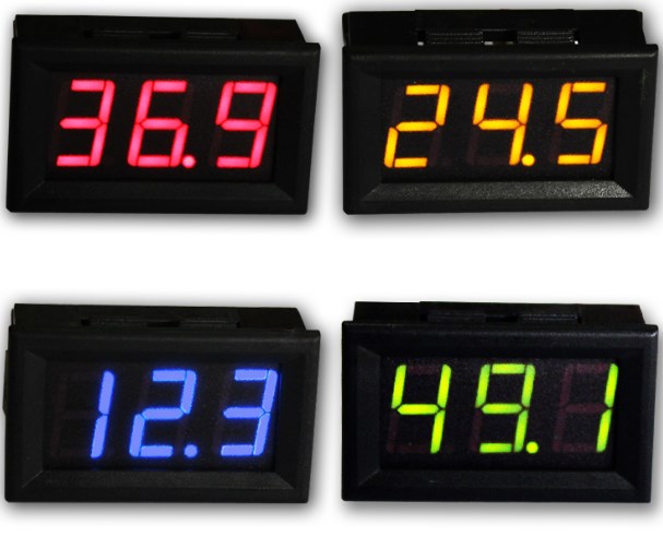

Приветствую. Кто знает, на ситикоко (у меня Woqu X1) есть датчик с цифрами. В заряжённом состоянии показывает 84-88 %. Проехал 20-30 км (не могу точно сказать) и скутер встал. Этот датчик показывает 59%. Что это за цифры? Если вольтаж, то почему маркировка в %?
ripliko
Это вольтаж и по вашему рассказу всё норм работает, а про маркировку... Ну вы перевод китайский почитайте
spb-e
Цитата: ripliko от 18 Май 2018 в 09:19В заряжённом состоянии показывает 84-88 %.
Бросайте вы эти "попугаи" %,палочки и тп..
Купите на ибее или Али вольтметр цифровой двух проводной
И смотрите по человечески заряд (емкость) исходя из напряжения!
9II-I82-78-78
Sovaelectro
Скорее у тебя 72В батарея и 12Ач ёмкость.  Это у них полная заливка на вольтметре показывает 82-86В. Но "закрывается" она примерно на 65В ( её отключает BMS...). Максимальный пробег стандартен - 28-35км.

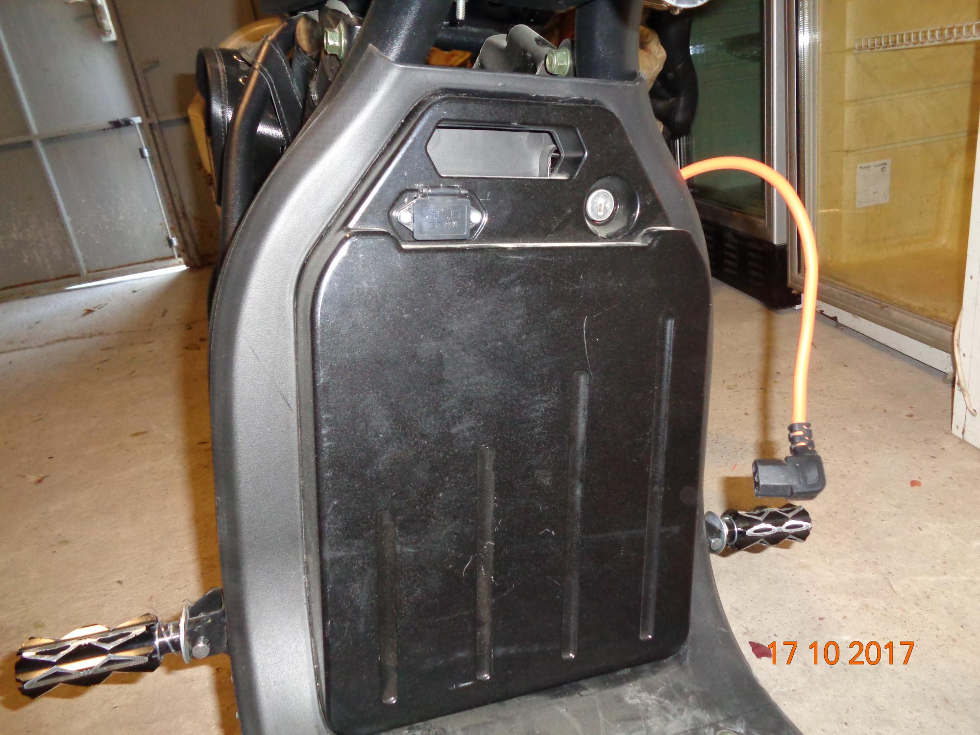

denis541
Здравствуйте, здесь есть кто разбирается в аккумуляторах citycoco? У меня проблема. Имею такой аккумулятор
и недавно мой отец без моего ведома поставил его заряжать, и включил не через блок питания, а напрямую 220 подал вместо 60 вольт... и теперь аккумулятор не заряжается до конца, т.е потерял в ёмкости. Сегодня мы его разбирали, предохранитель целый. Вопрос: они как то ремонтируются или нет? Новый аккумулятор я уже купил, просто этот хочется отремонтировать, пусть лежит на запас.
progman
Цитата: denis541 от 18 Май 2018 в 18:17и недавно мой отец без моего ведома поставил его заряжать, и включил не через блок питания, а напрямую 220 подал вместо 60 вольт... и теперь аккумулятор не заряжается до конца, т.е потерял в ёмкости. Сегодня мы его разбирали, предохранитель целый. Вопрос: они как то ремонтируются или нет? Новый аккумулятор я уже купил, просто этот хочется отремонтировать, пусть лежит на запас.
вангую что BMS  пришёл северный пушной зверёк
поэтому как вариант попробуйте BMS  поменять на заведомо исправную. Но учтите что там симметричные BMS стоят.
denis541
Цитата: progman от 18 Май 2018 в 18:50попробуйте BMS  поменять
А где оно стоит? В батарее?
