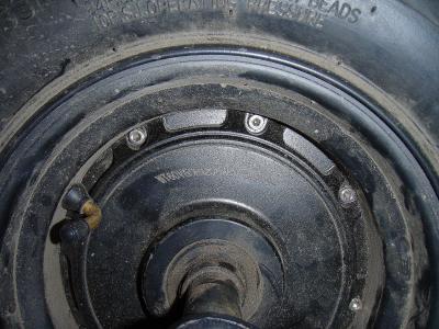

4) Проверить маркировку заднего диска колеса, сверив надпись с описанием. Там обязательно гравируется напруга мотора и его мощность. Тут могут обмануть, но смотреть туда надо! Это с другой стороны от тормозного диска.
1200W 60V Это моё колесо.
1000W 60V
Но! Гарантии, такая маркировка, не даёт никакой!

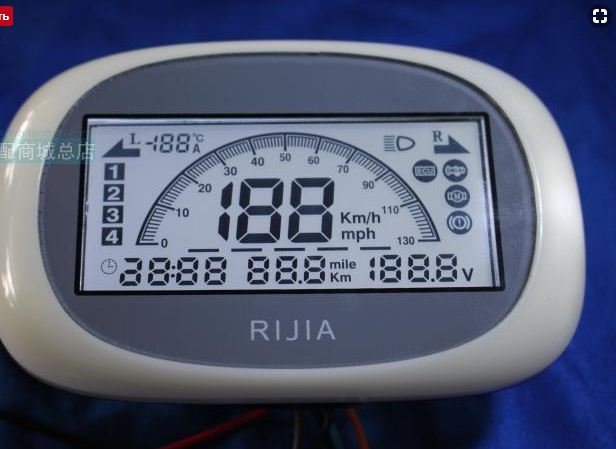

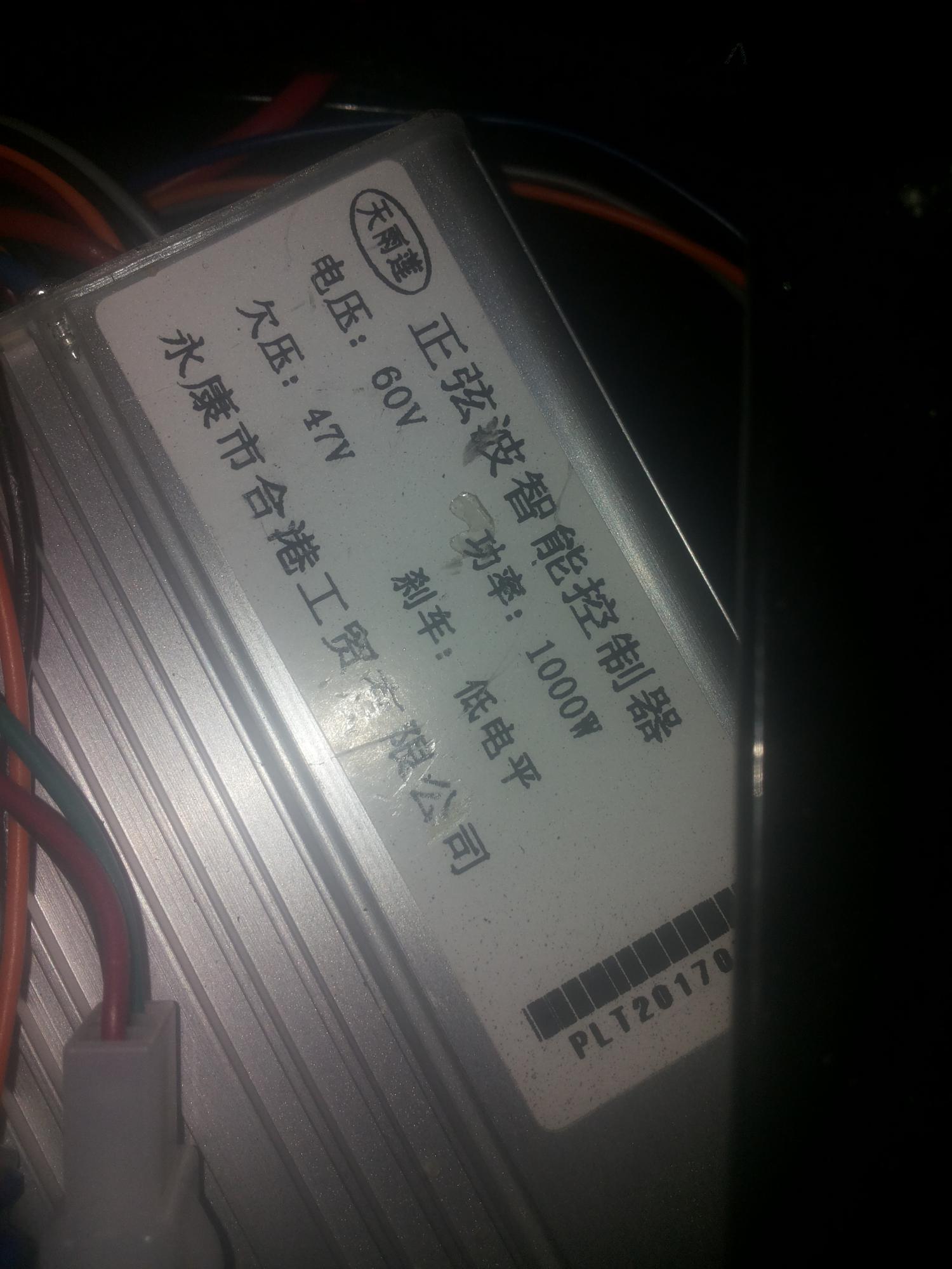

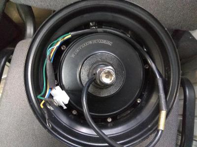

День добрый всем жителям ветки!Помогите подключить вот такой вот дисплэйчик. Самокат по форме похож на City Coco. Похож потому как нет никаких опознавательных знаков. И еще вопрос покупал самокат с мотором 1000W на моторе цифра в 1500W чем проверить?

Для подключения такого дисплея нужен специалист. Нужно смотреть фишки, шлейфы и пр... .
По мотору.
Найди контроллер, посмотри на его наклейку. Контроллер может быть 1000Вт или 1500Вт.

Я и ищу такого специалиста тут.
Контроллер 1000 Вт, так понимаю, что можно ставить контроллер в 1500 Вт?

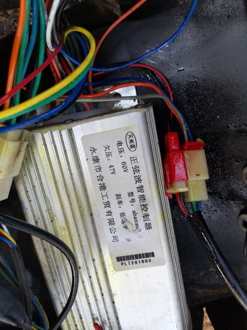

Figanet
Контроллер вот такой.
mini kit
Контроллер вот
