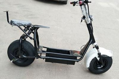

Кстати вот вполне достойный вариант увеличить ящик для батареи.
progman
Цитата: mini kit от 22 Май 2018 в 18:03Кстати вот вполне достойный вариант увеличить ящик для батареи.
багажник вместо второго сиденья. В багажник прекрасно влезает суммарно на 100Ah батарей.
Samohod55
Не вариант,если захочешь стоя ехать,я на стандарте слегка сутулюсь,не в кайф.

posrednikChina
Рама 6 тыс рублей + доставка) стоит )))
Добавлено 23 Май 2018 в 08:59
в сиденье влазить 13Ач я заказал жду)
И уменьшить дорожный просвет и так не большой.

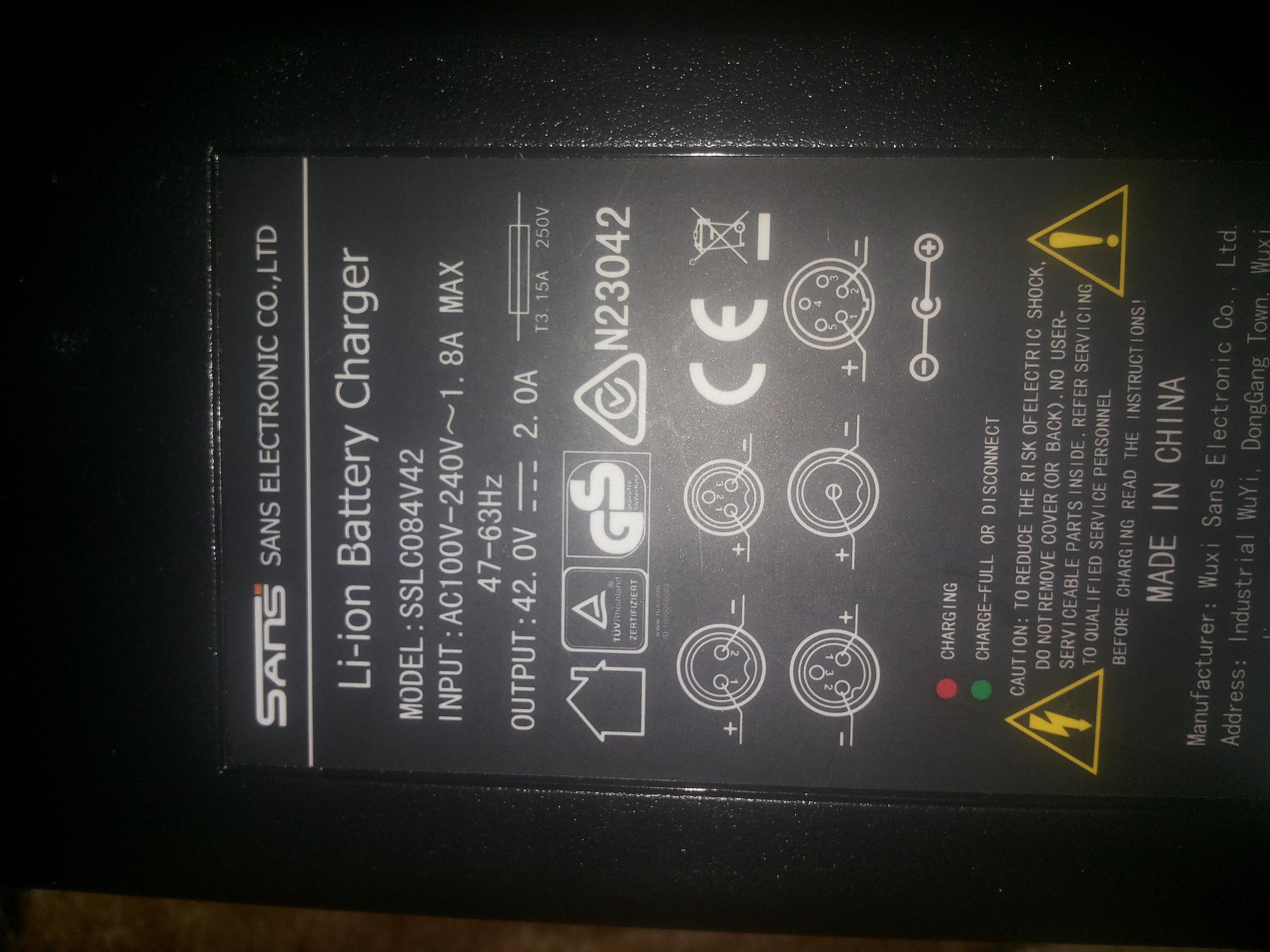

Подскажите пожалуйста, как долго будет заряжаться акк 60v 12ah вот таким зарядником.

Цитата: mini kit от 23 Май 2018 в 09:34Подскажите пожалуйста, как долго будет заряжаться акк 60v 12ah вот таким зарядником.
На вскидку лет 15... пока не сгорит от старости и износа деталей.
Timmy1
Вечно. Он для 36v
progman
Цитата: Timmy1 от 23 Май 2018 в 09:36Вечно. Он для 36v
я все же верю в китайцев и полагаю что через 10-15 лет он сдохнет от деградации элементов.
Вечность он не протянет

В общем и целом пришла эта зарядка с ситиком.
