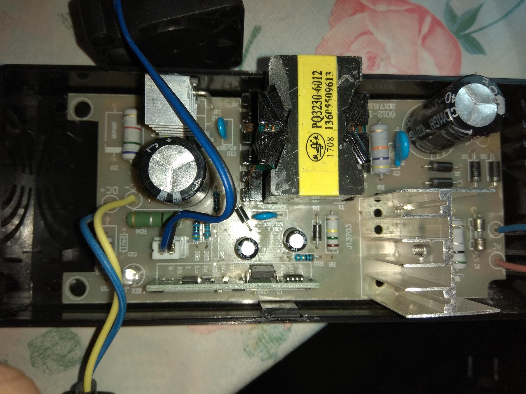

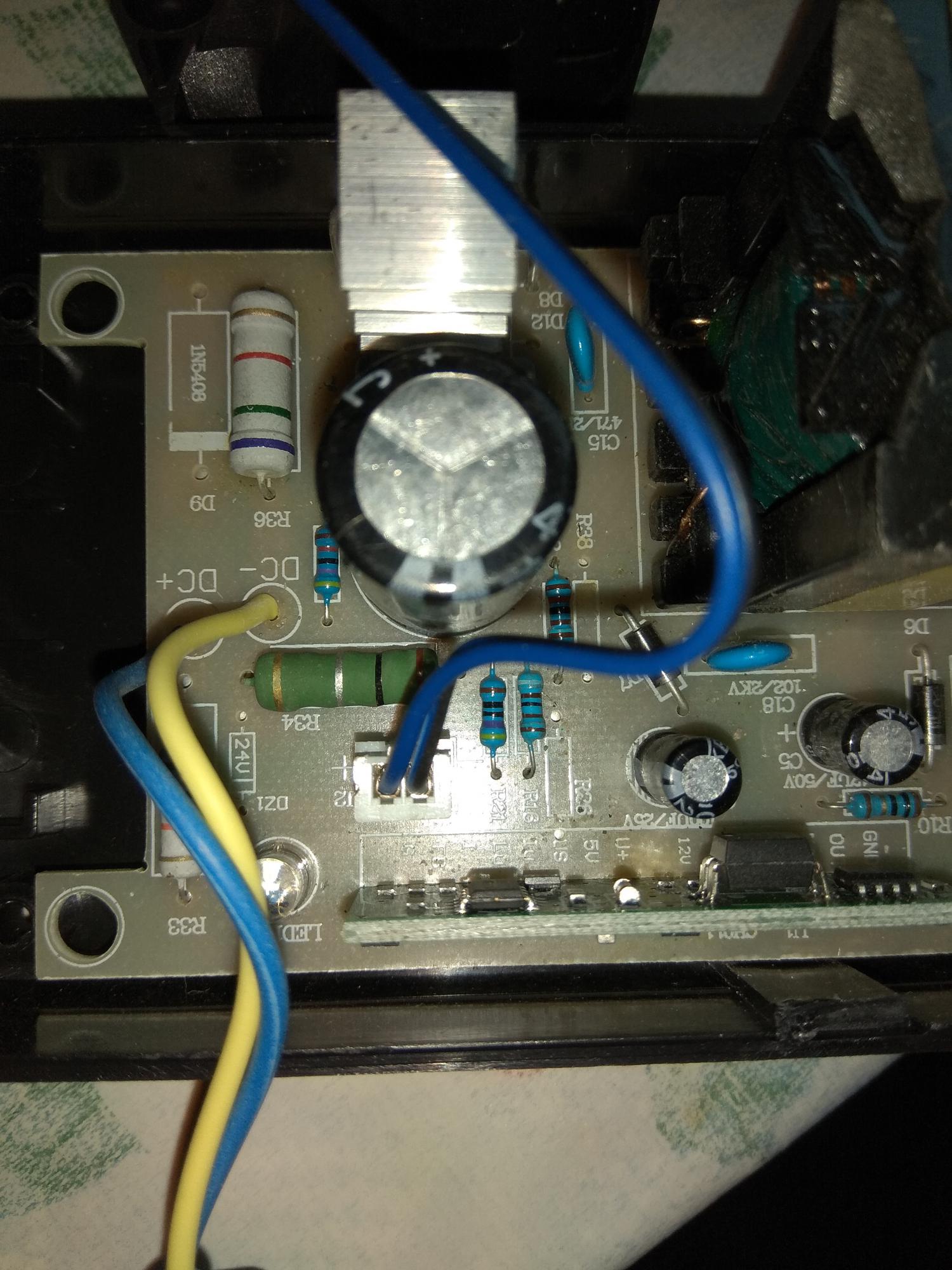

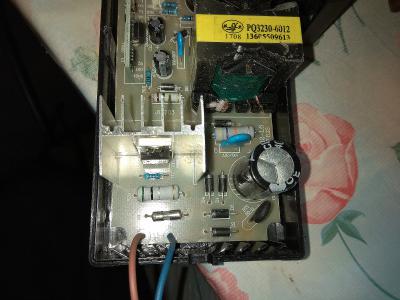

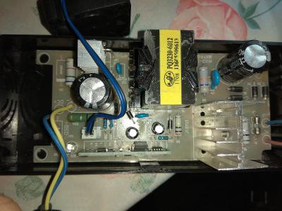

У  меня тоже зарядка выдает 66.7 вольт.Посдтроечника нету на плате.Скажите куда копать.Заказыват новый?

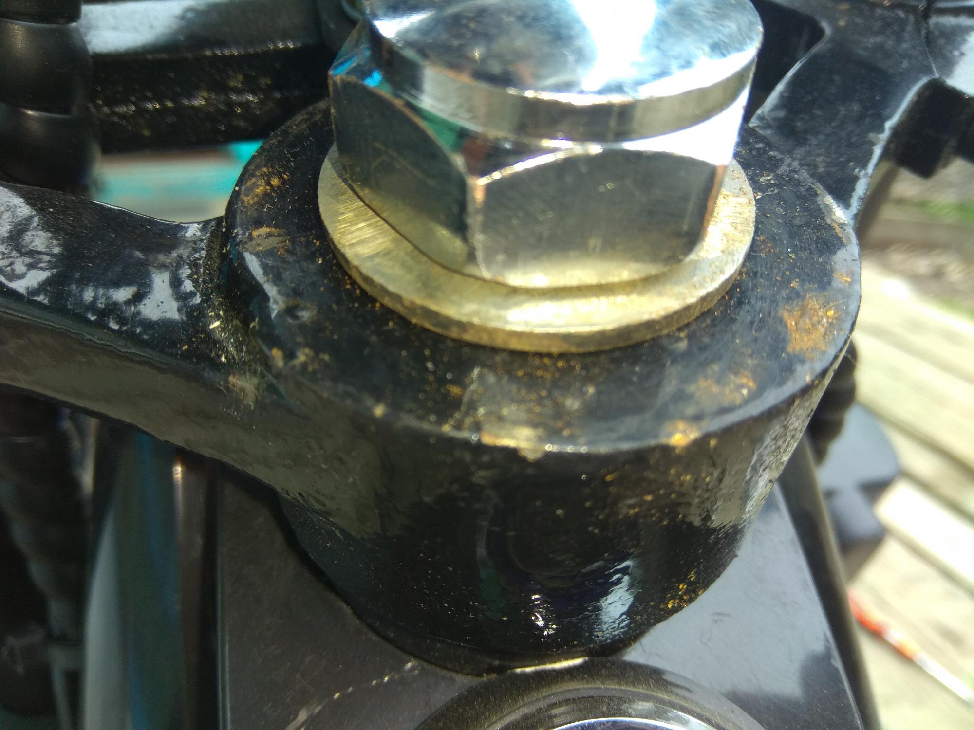

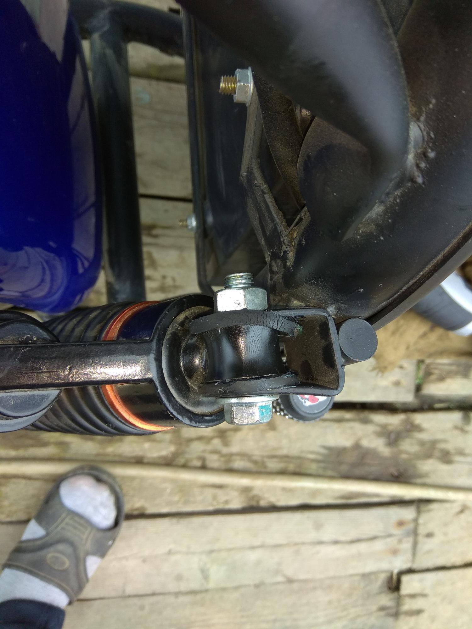

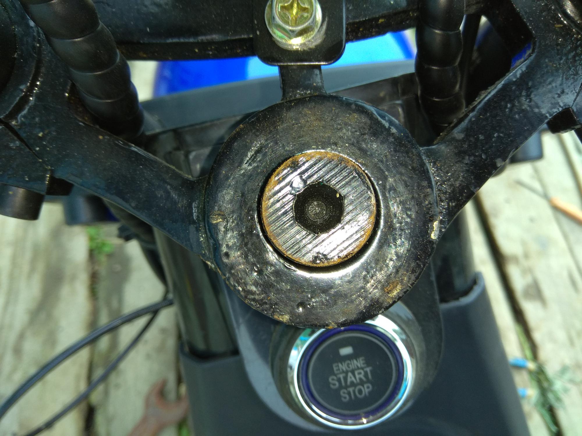

В общем загерметил все дырки и прорези.Проблему с люфтос руля решил просто.Подложил шайбу 1'2 мм под гайку и закрутил,шток вращается вместе с гайкой поэтому пуль не клинит.От тряски по нашим дорогам разболталась амортизаторы,вырезал из резиновых сальников шайбы и подложил по бокам от ушей крепления амортизаторов.Ничего не люфтит не гремит,я доволен.
С зарядкой думаю.Наверно закажу новую за 3к на 3 Ампера нормальную.И БМС уже в корзину кинул за 2к.
