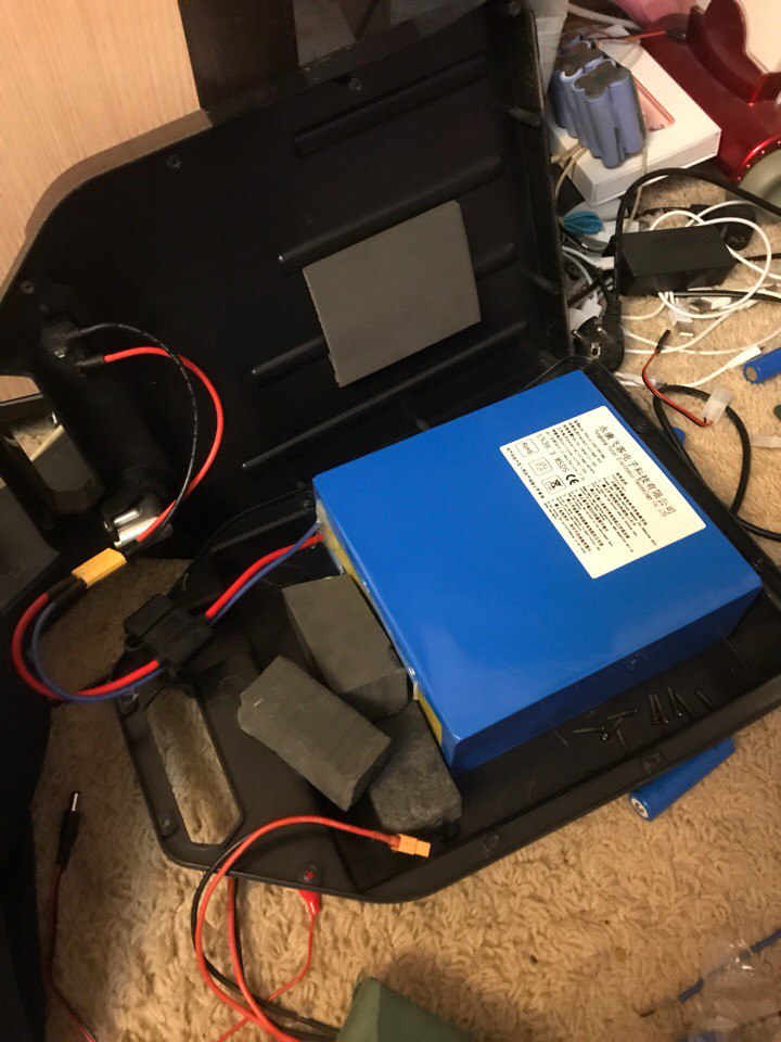

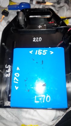

Гуру-электрики! Помогите правильно заказать батарейку вместо моей штатной в штатный корпус. Надо на 72в 20Ah. Не могу понять какие значения ставить в конфигураторе батареи на:
http://e4bike.ru/page/battery-configurator
Что там у меня S (кол-во серий), а что P (кол-во ячеек).
Размеры кейса и самой батареи такие:
Пленку сними да и посмотри я так свою разбирал тока в X7 и посчитал и оказалось не 12 Ач а 10 ))) но влазит  в них чуть больше 12 Ач
У меня тоже самое. А размер полости
Написан белым маркером на дне коробки.

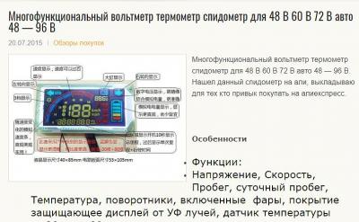

На Алиэкспресс есть интересные предложения всего за 900руб
progman
брал такой в пластиковом корпусе. Яркость ужасная. Даже ночью еле видно информацию.
https://www.aliexpress.com/item/speedometer-LCD-display-with-speed-battery-level-indicator-turning-signal-light-for-electric-bike-scooter-36v48v60v72v84v96v/32795675699.html

posrednikChina
как их подключить ))
