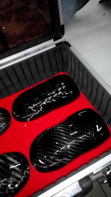

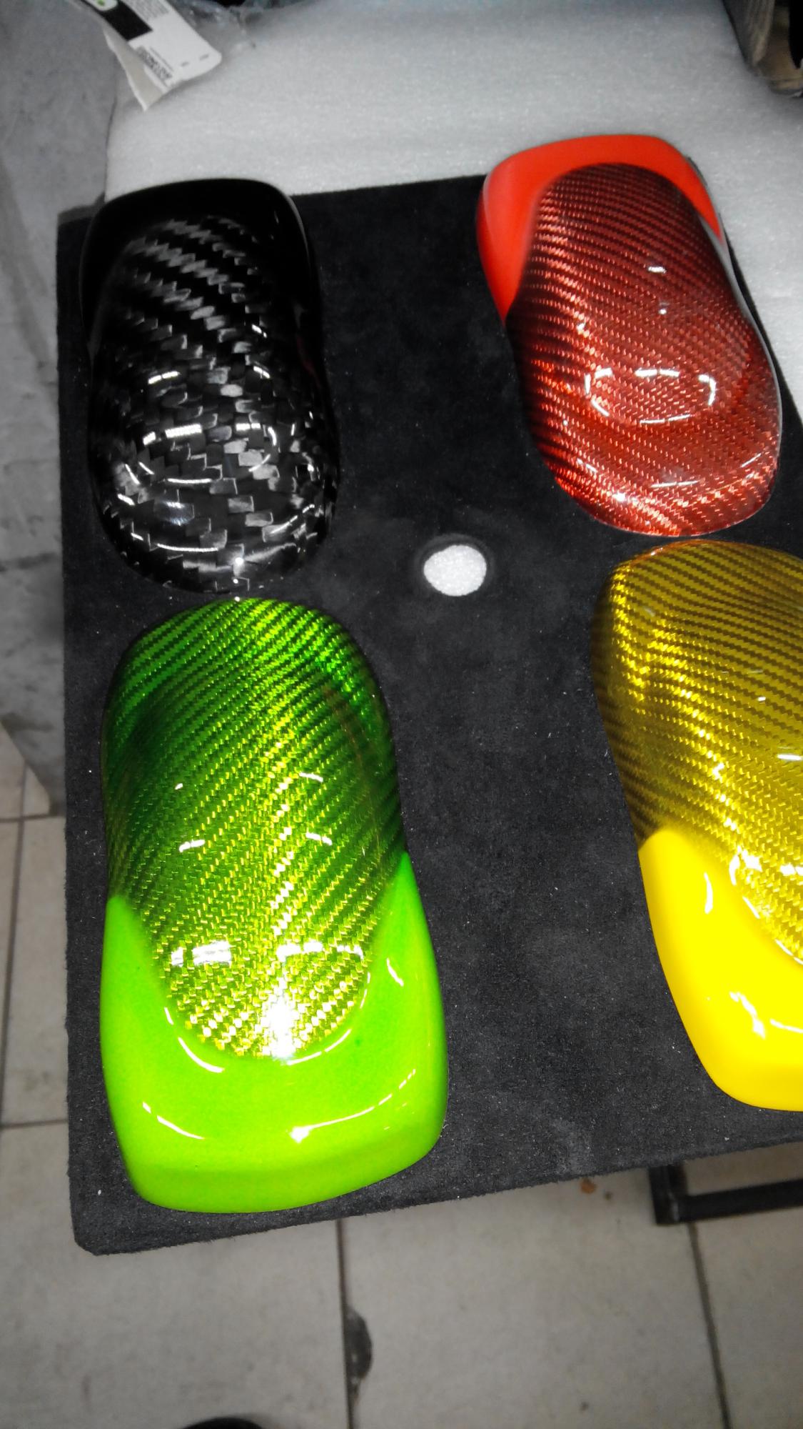

Итак. По карбону.
Вначале оплачивается матрица. Она стоит 15000руб. Это на всех....
Далее, само крыло 6000-8000руб. Зависит от плетения.
Оно может быть и из стеклоткани - 4000руб без покраски.
Покраска двух крыльев - от 6000руб.

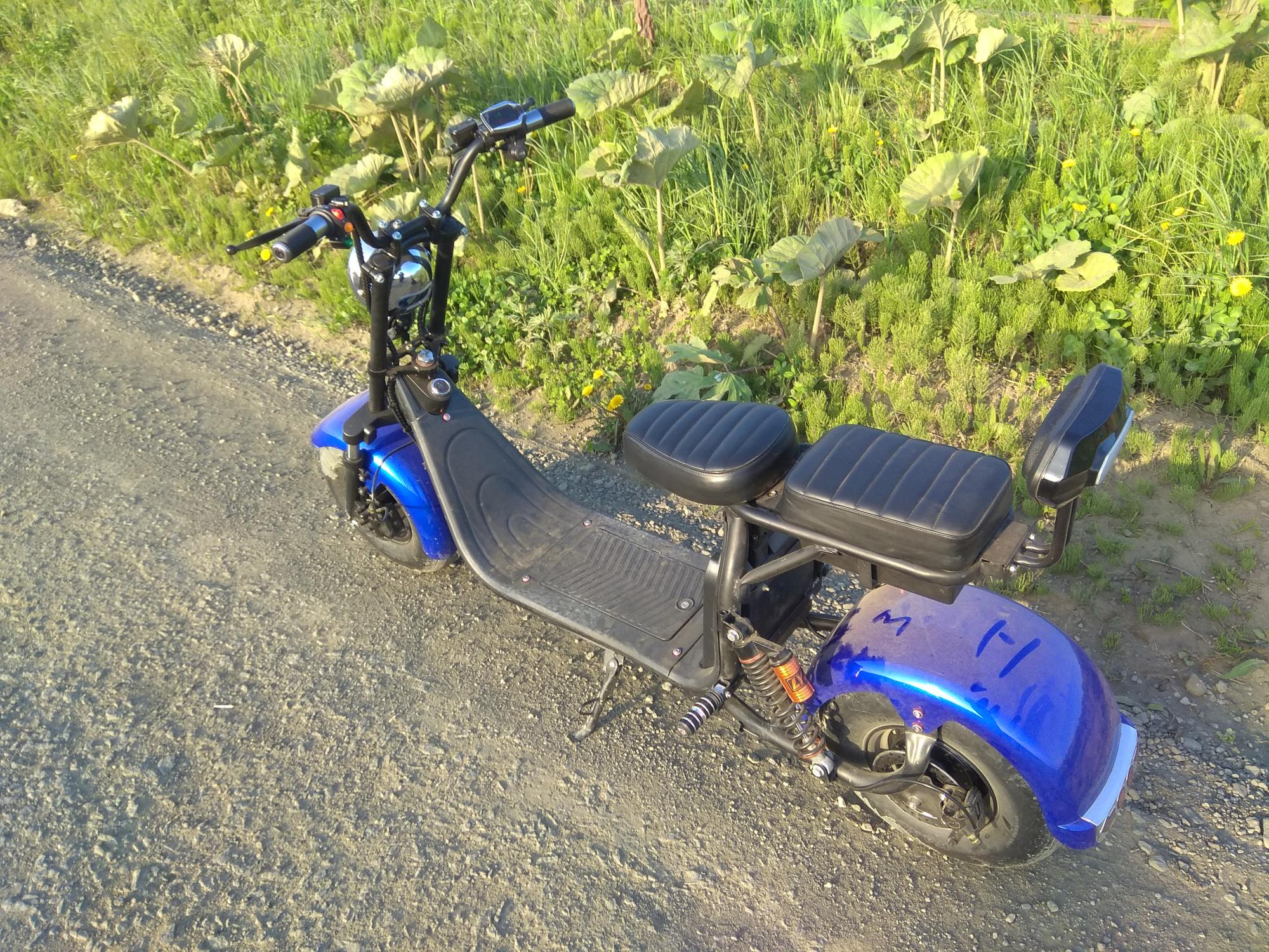

Сегодня на x7 отволился кронштейн крепления заднего крыла. Приварил заново. Пришлось перенести задний фанарь под заднюю сидушку. Без крыла он вообще классно смотриться. Но оно нужно. И кто сказал, что под крылом проводка на соплях приклеена. Она там под пластиковым коробом, который на саморезы крепится к крылу. Протереть провода нереально. Все четко закрыто.
