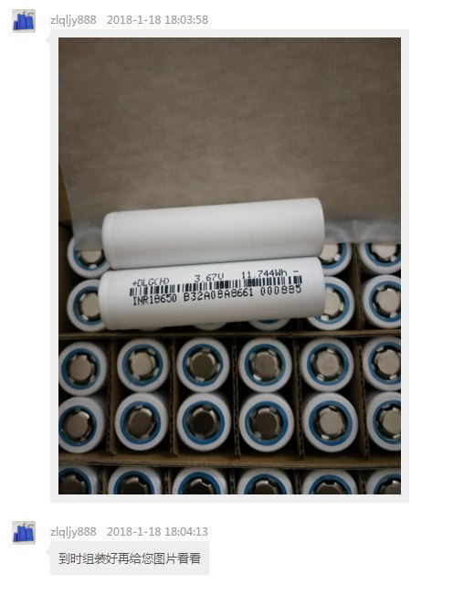

posrednikChina
Цитата: Alihancho от 04 Июнь 2018 в 21:29
Цитата: posrednikChina от 04 Июнь 2018 в 20:09я на 27 Ач куппил примерно  25 тыс рублей из 3 ач банок[/quote
скрины банок покажи
LUQI (Caigees)HL 3.0(3000W)
ripliko
китайская прога нашла эти батарейки с фотки, как чёрную рубашку  :laugh:

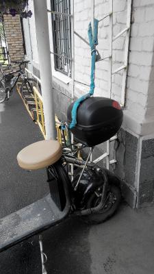

Цитата: gorynych от 04 Июнь 2018 в 22:21
Ну я из Москвы смотался уже как 10 лет, в Луховицы(жена у меня от сюда). И здесь мой ситик пока в единственном экземпляре. Конечно волнение присутствует, поэтому хочу gps трекер поставить.
Главное - цепь 1,5м! С замком.
А вообще, стащить единственный в городе самокат .... ещё тот прикол!!! %-) :-D
ripliko
Ага с abus в дорогом как раз и сирена есть и датчики :mus

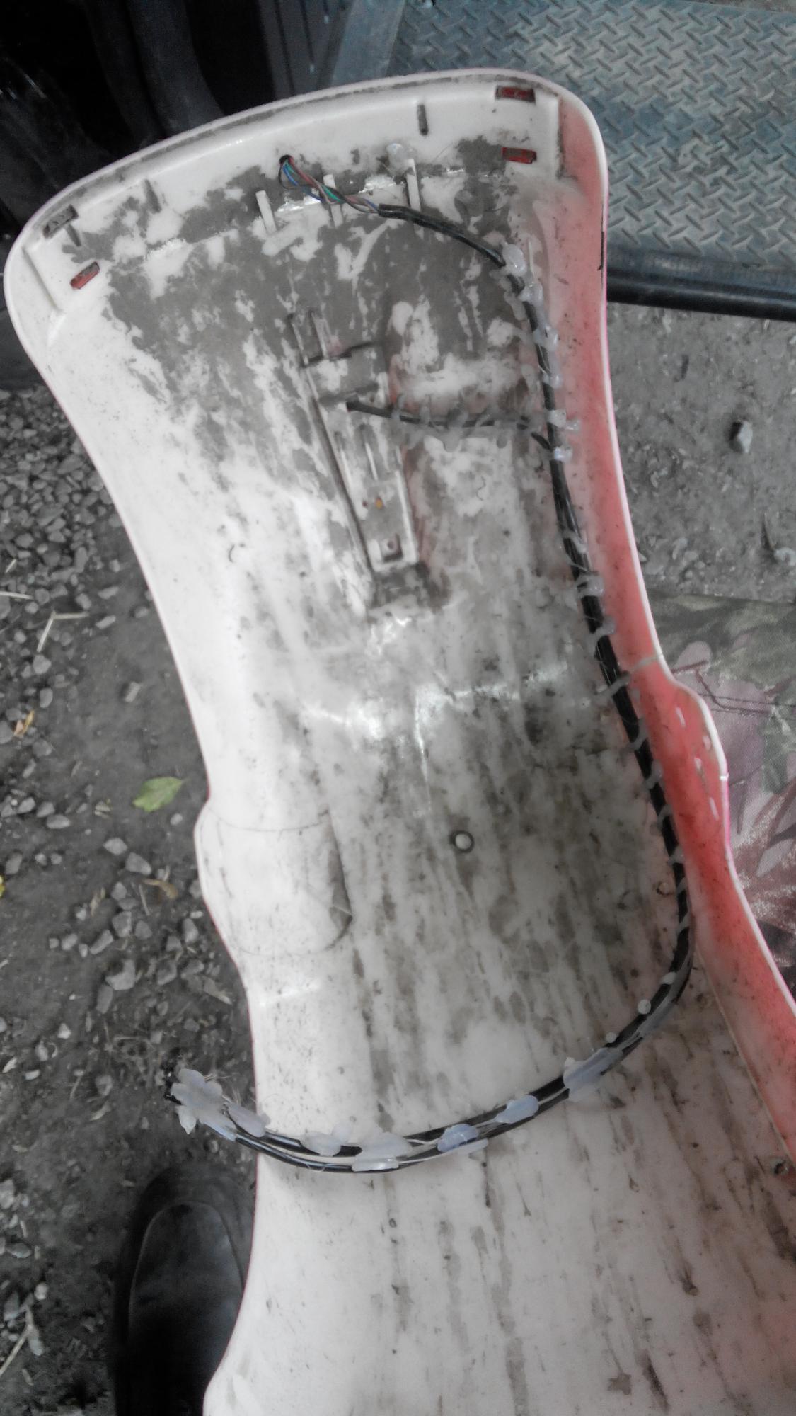

Цитата: DURANGO от 03 Июнь 2018 в 19:45
Сегодня на x7 ............ И кто сказал, что под крылом проводка на соплях приклеена. Она там под пластиковым коробом, который на саморезы крепится к крылу. Протереть провода нереально. Все четко закрыто.
Вот  отклеившиеся зимой "сопли".
А вот перетёршиеся провода.
