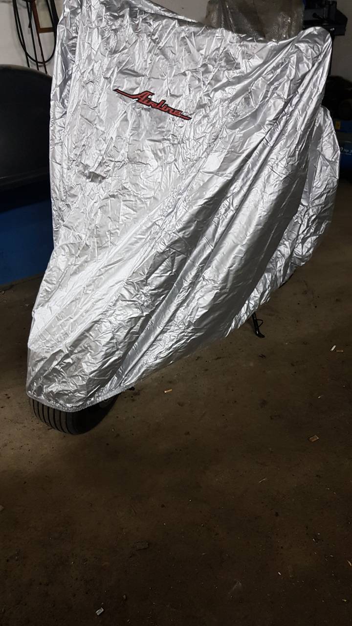

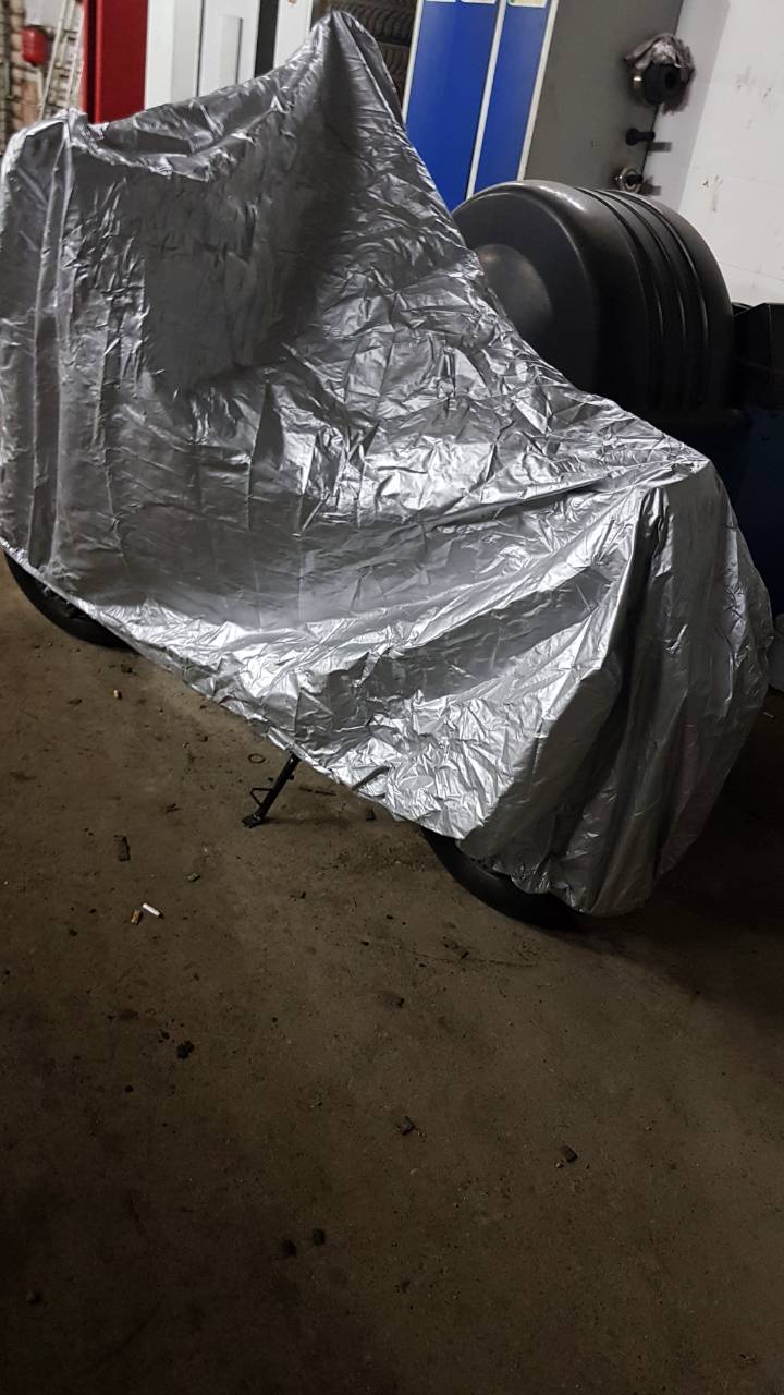

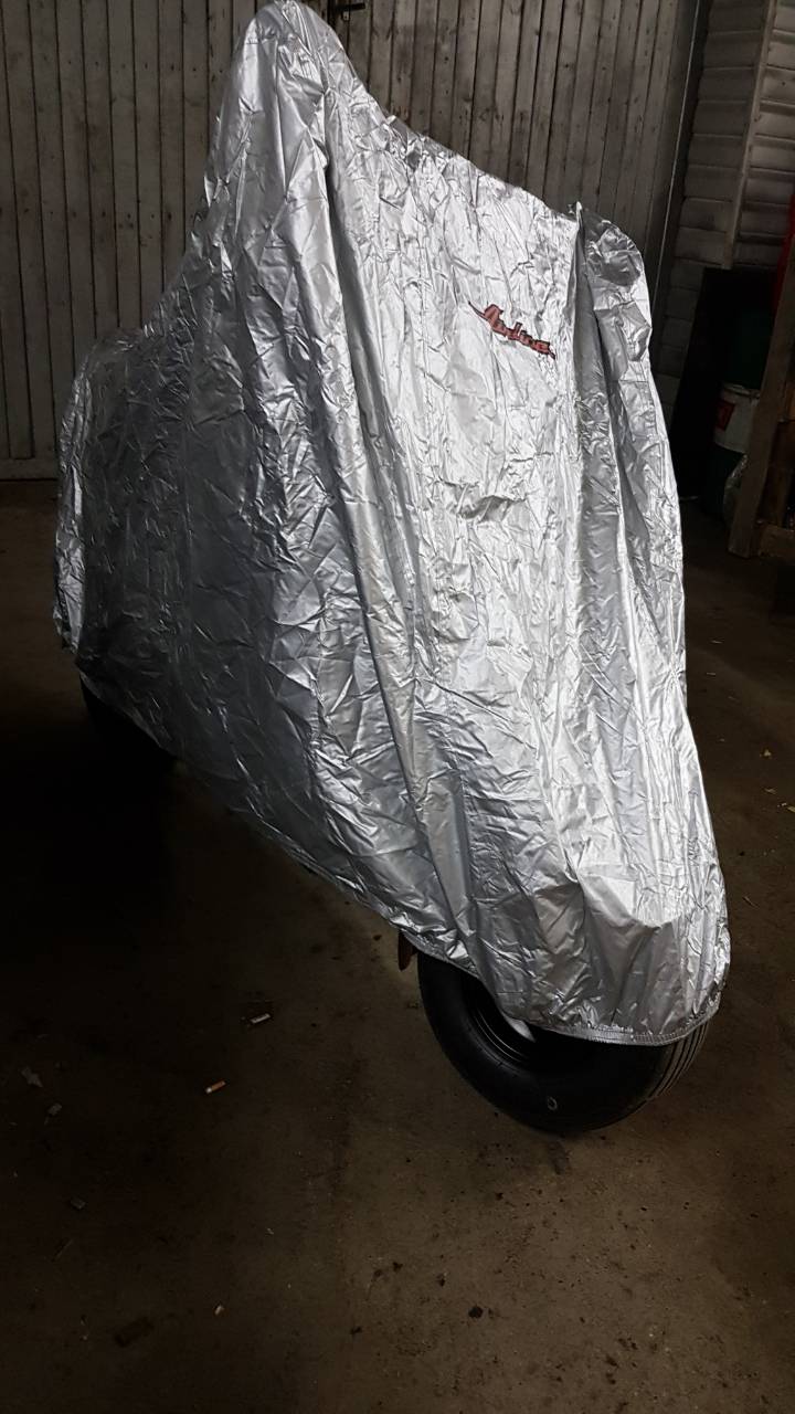

Цитата: gorynych link=msg=1363168 !Прикупил себе такой чехольчик,
Цитата: gorynych от 07 Июнь 2018 в 07:35Прикупил себе такой чехольчик, надо было на размерчик поболее.
какой размер чехла взял?
posrednikChina
вот такой я взял вроде норм
Добавлено 08 Июнь 2018 в 10:19
Был такой маленький
LUQI (Caigees)HL 3.0(3000W)
Timmy1
Да вот-же чехол. По размеру - идеально подходит. Продается в магазинах запчастей! Весит 140 грамм. Стоит 900 рублей!
