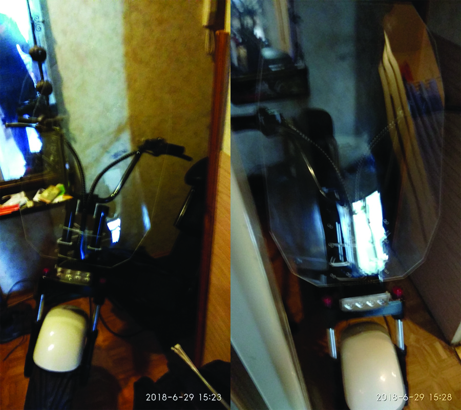

Всем привет!  :hello:
Недавно поехал кататься, отъехал достаточно далеко и тут набежали тучи, похолодало, дождь начал накрапывать. Короче, домой я добрался замерзшим изрядно. Засопливился и проч. радости пристали.
В результате, вспомнил молодость и  начал делать ветрозащитное стекло. Первый вариант таков:
Сделал из оргстекла. Видно, конечно, плоховато и приделан на стяжках, но начало положено.
Как бы его прикрепить понадежней, нет ни у кого мыслей?
Всем удачи!
