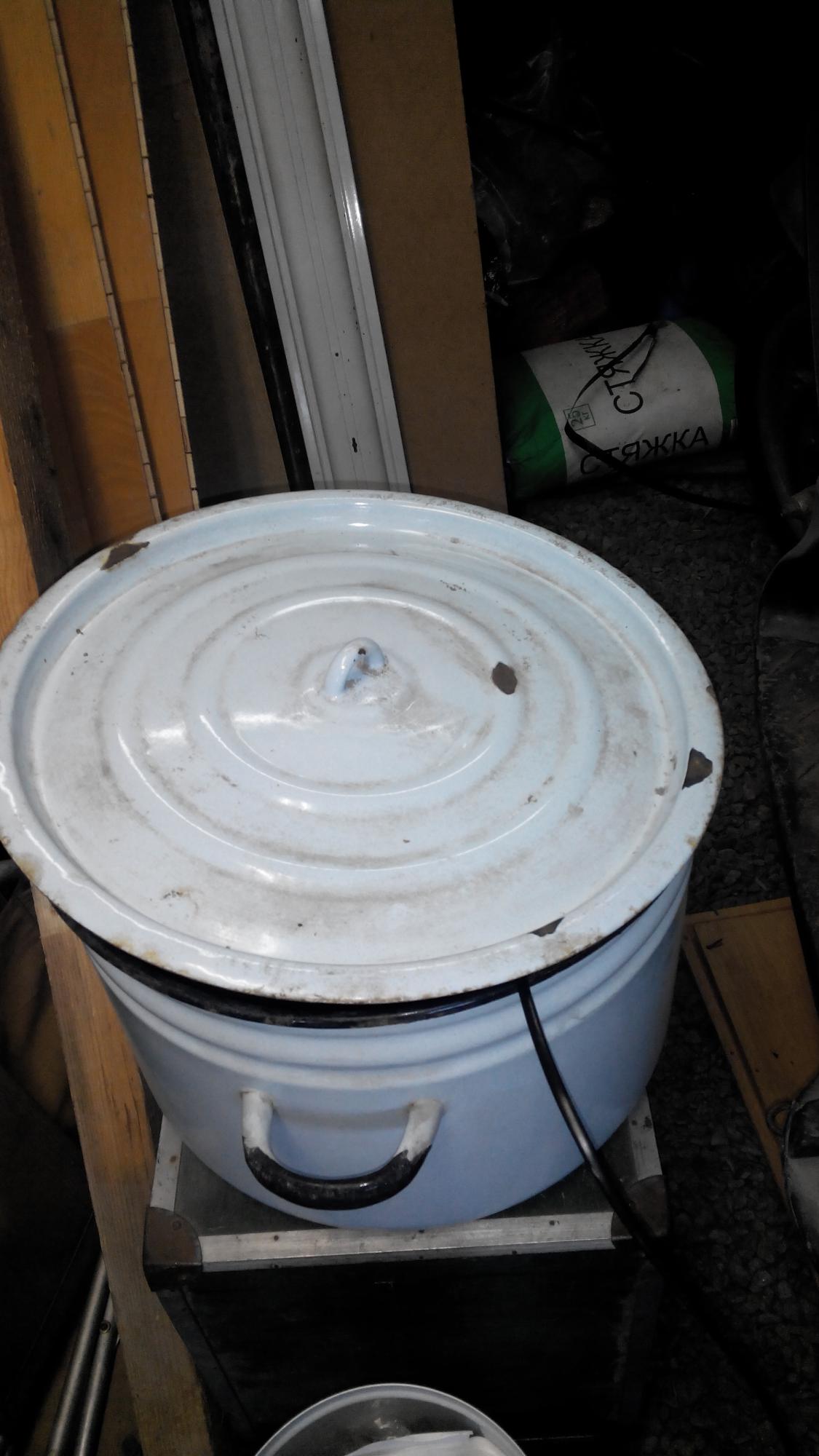

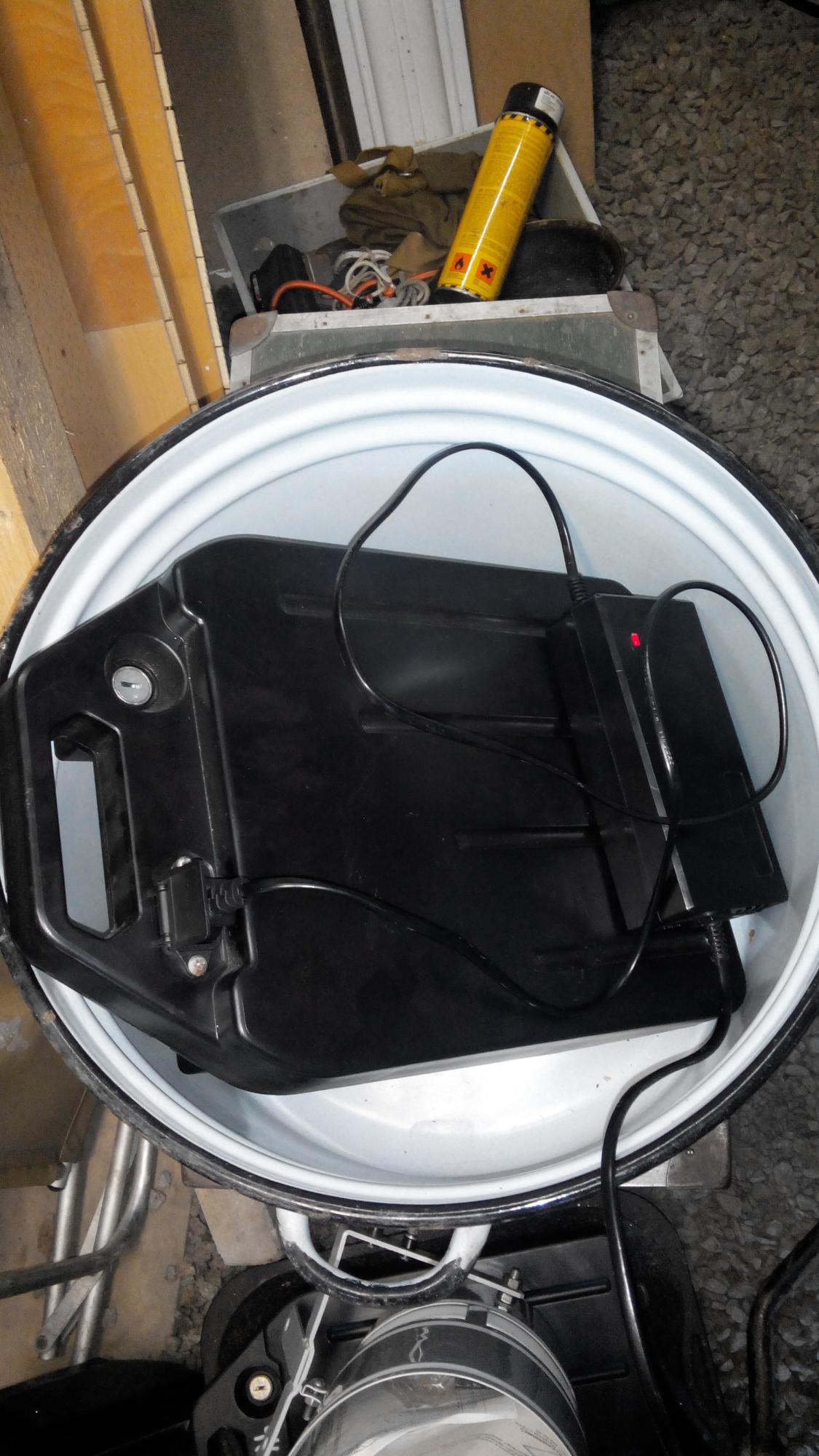

Только летом!!! Зарядка и хранение батарей в гараже. :-D И это не шутка.
Стоит на полу. Пол-гравий.  B-) (для фото поставил на ящик..)  В кастрюлю, стоймя, влезает 4 аккума..
Имеется в гараже и два автоматических, пиротехнических, промышленных огнетушителя. :kidding:
На зиму, кастрюля переедет в дом.
[b-b]На китайцев надейся, но сам не плошай...[/b-b]. :exactly:
это конечно лучше чем ничего. НО!!! Я посмотрел видео как взрывают всего один литиевый аккумулятор ( пальчиковая батарейка) там ппц что. То если взорвется 20 амперная батарея , крышка от кастрюли точно улетит , да и сама кастрюля не спасет....
Кастрюля не спасёт от взрыва. Но если аккум будет гореть, а гореть он будет несколько минут. То пусть горит в кастрюле. ;-)

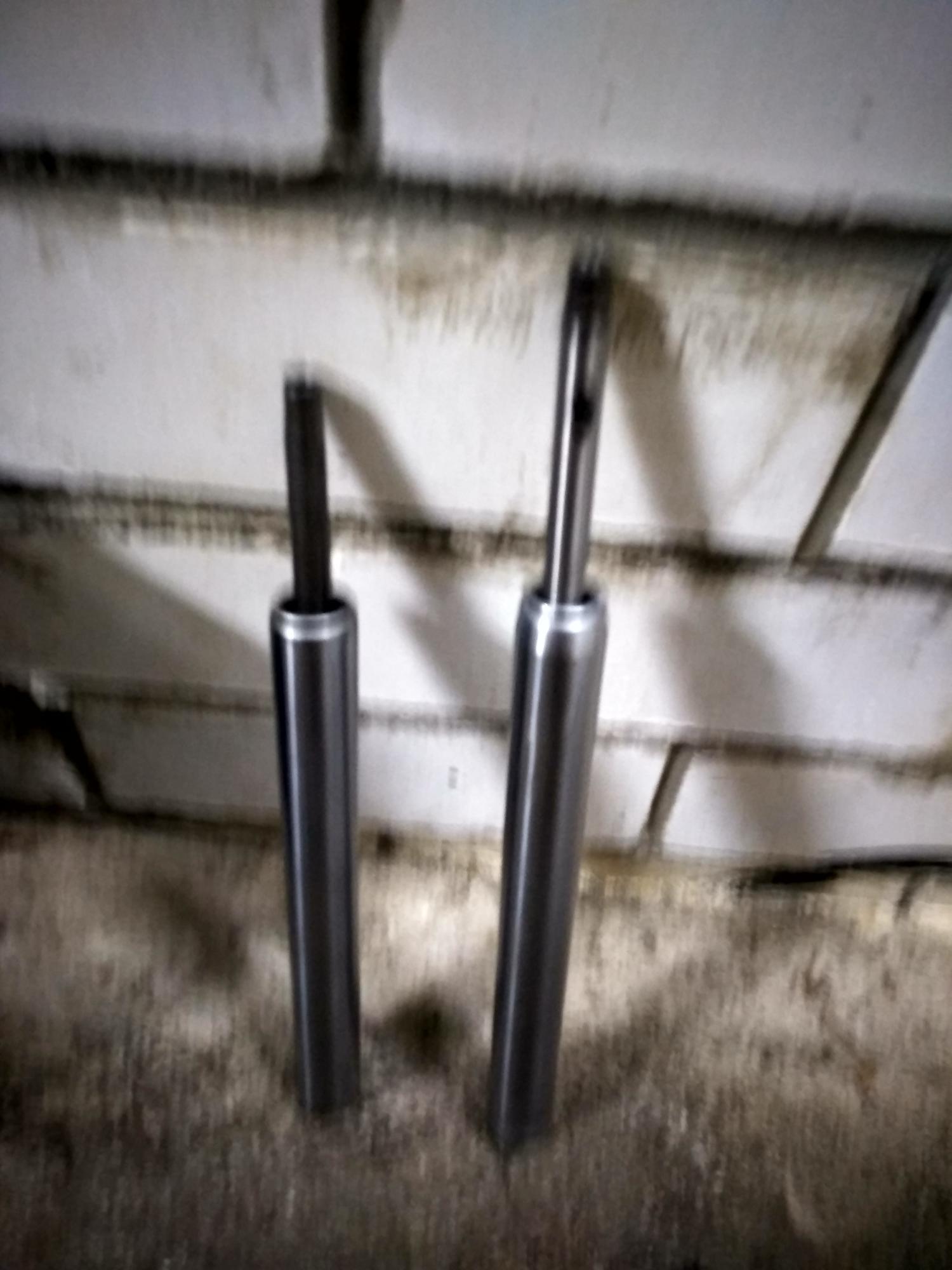

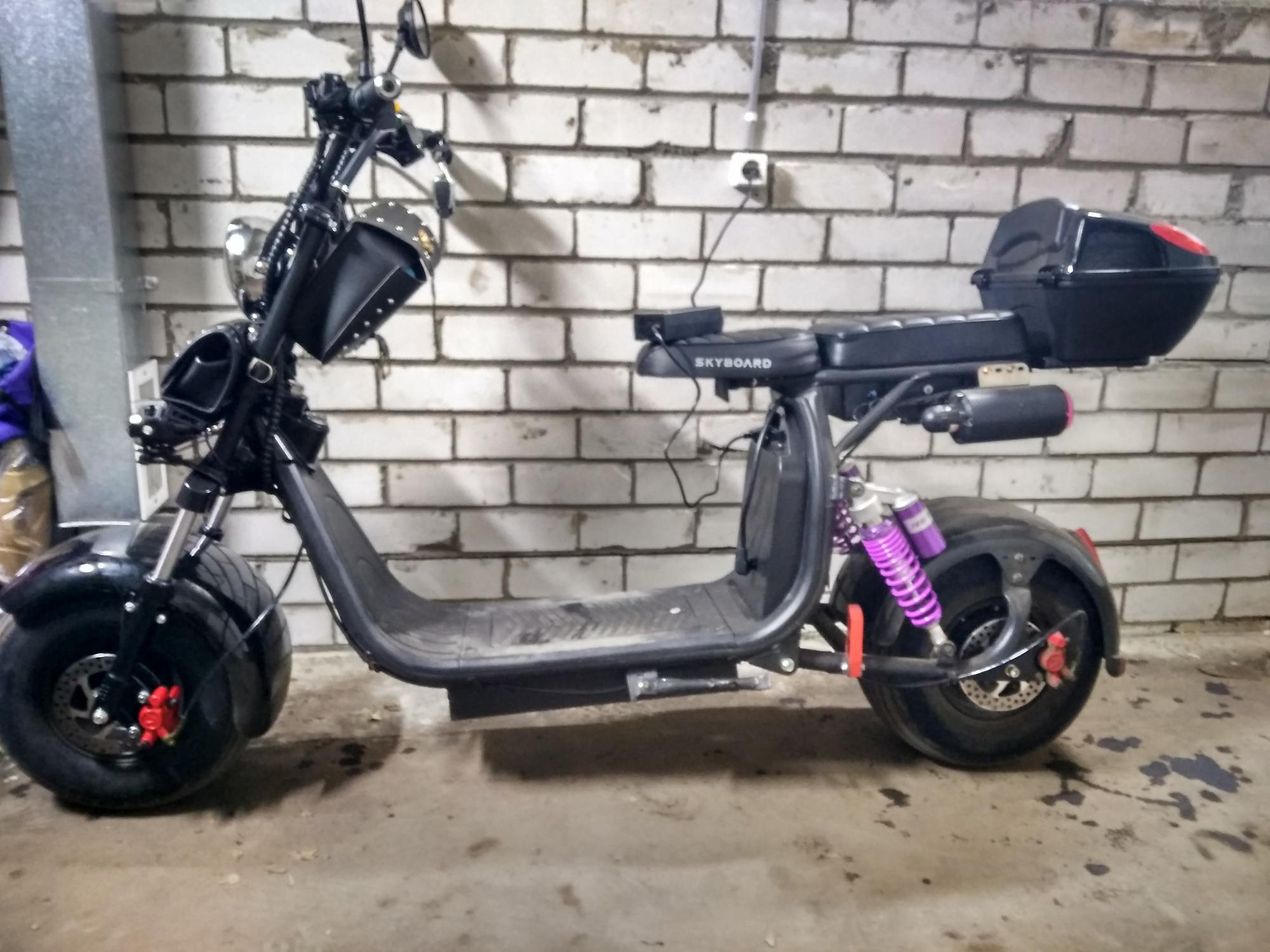

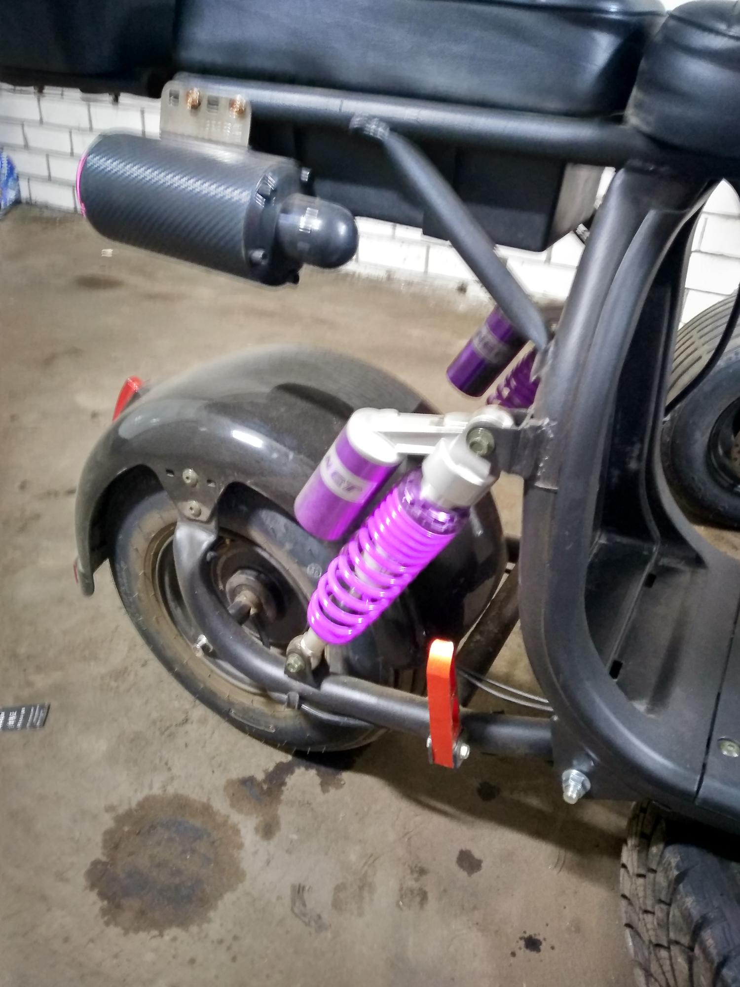

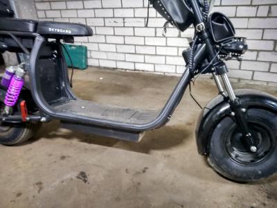

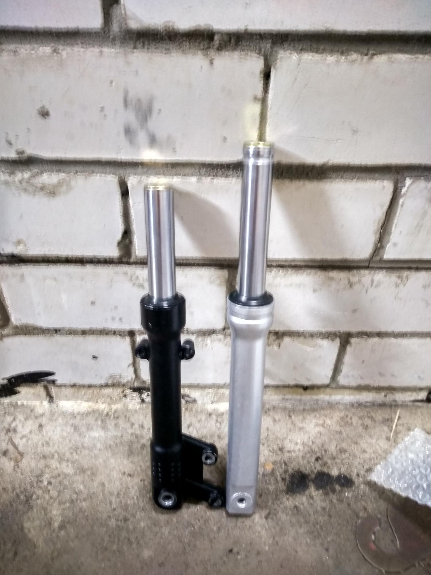

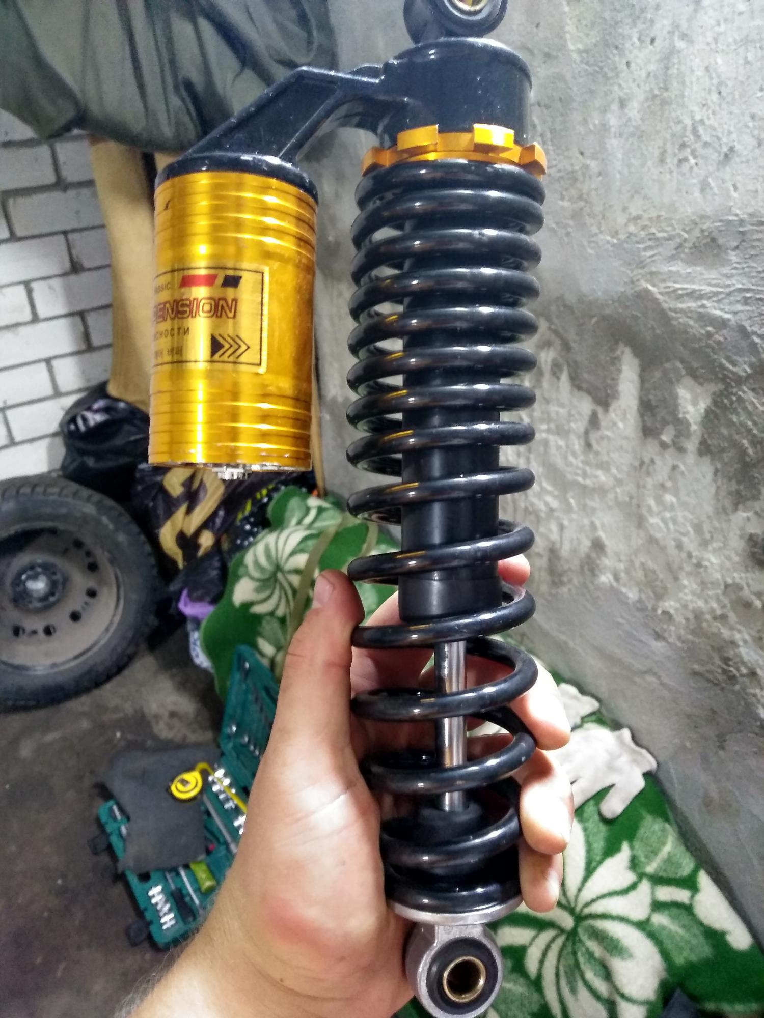

КАК Я РЕШИЛ ПРОБЛЕМУ С ПОДВЕСКОЙ!
Задние амортизаторы поменял на от скутера но неэйм с регулировкой жёсткости пружины (ибо я 95 кг плюс подруга 55 кг), они кстати диленее ситика на 4 см где-то.
Передняя вилка у меня залипала а нижнем положении и на узких полицейских цеплялся ящиком для аккумулятора нижний. Тут писали что подходят перья от скутера Хонда Дио. Однако нужно колхозить переходник для тормоза и думать как крепить переднее крыло. В итоге были куплены перья для Хонда Дио гидравлические ( не усиленные ) они длиннее на 4 см и жёстче ситиковых. В итоге открутил внизу пера шестигранник вытащил сам амортизатор от Дио и прикрутил к стакану от ситика. В итоге клиренс передать на 4 см поднялся. В итоге общий клиренс стал 17 см , лежачих полицейских и мелкие бордюры вдвоем проходит на ура. А главное не надо придумывать переходник для крепления тормоза и крыло как полное. Да и цвет амортизаторов в цвет остался !!!
Да кому нужны родные задние амортизаторы пишите продам недорого ;)

Задние хоть реально  для подкачки воздуха?или тоже  муляж граната ))) как китацы любят делать
LUQI (Caigees)HL 3.0(3000W)
Stasus
я не разбирал , но на новых снизу бансаи стоит что то типо нипеля. Вполне может быть.
Опа! А по подробнее? У Ситика в корпус амортизатора без переделки влезает масляный картридж (перо) от Дио?
По поводу колодок - снял колодки, померил и заказал на Али. Колодки у Ситиков разные бывают.
Stasus
да все правильно понял ) к них диаметр штока 27 см как у ситика. И крепления такие же. Поэтому можно поставить любые, главное что бы крепления были такие же и диаметр. А главное гемора никакого !!!
А сальник 27х39х10,5 запросто ставится в родной Ситиковый амортизатор? А считал, что он вообще не герметичный, раз там кроме пружин толком ничего нет!
Stasus
размеры сальника не знаю. Знаю что подходит от Дио , я так поставил. Вилки идентичны что у ситика что у Дио. Когда Дио разбирал там масло немного вы надо. Когда ситика ничего не вытекло. А так вилки гидравлика и там и там. Ща исключением длины и жёсткости разница нет. Единственное что болты резьба разная у Дио и у ситика , которые снизу перья крепят. Я поставил болты от Дио, прежде сняв с ситика болтов уплотнители резиновые и шайбы , переставил. Ибо на Дио не было )
