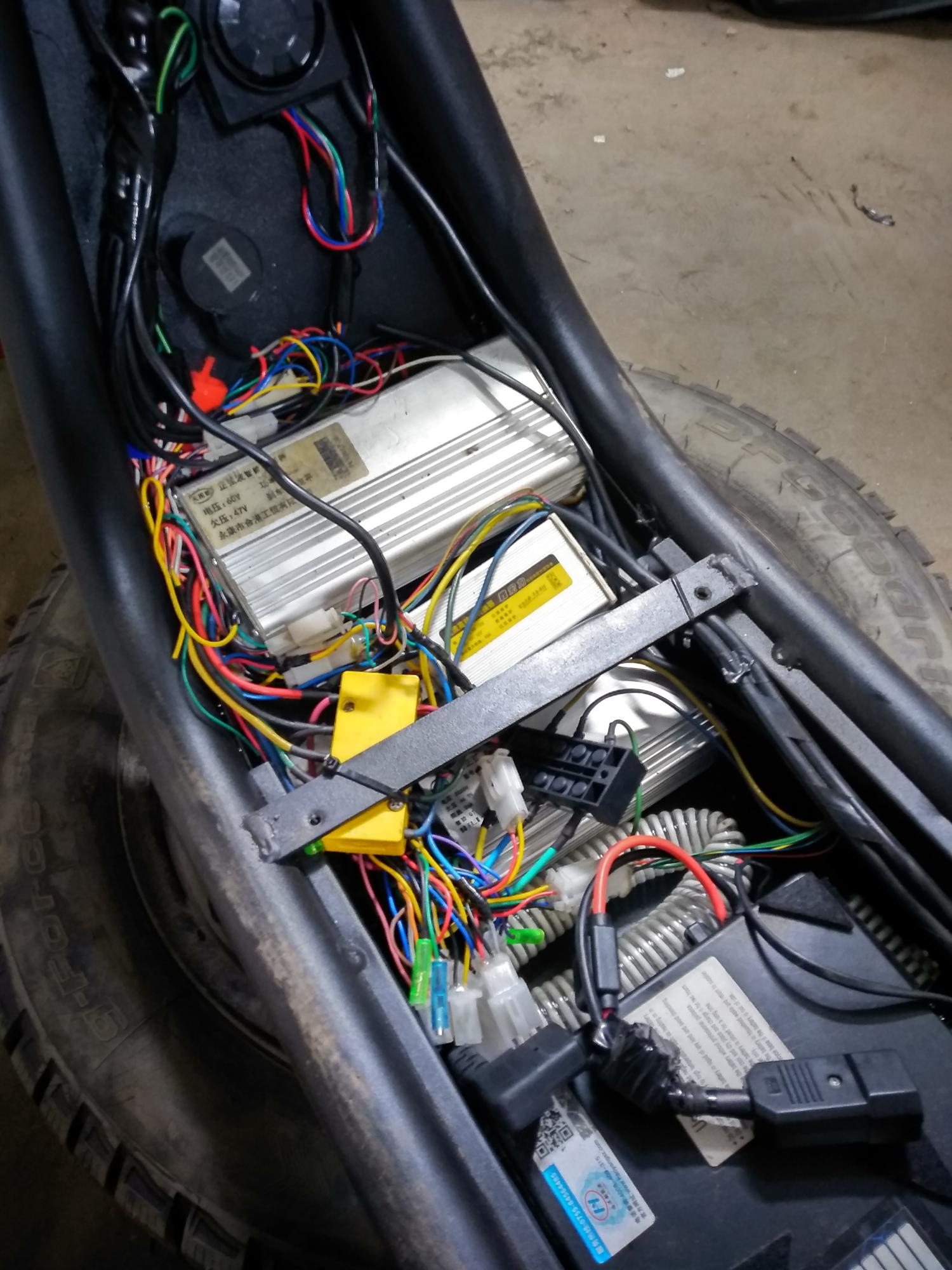

[user]vitalboss[/user], Контроллер стоит в отсеке для аккумулятора

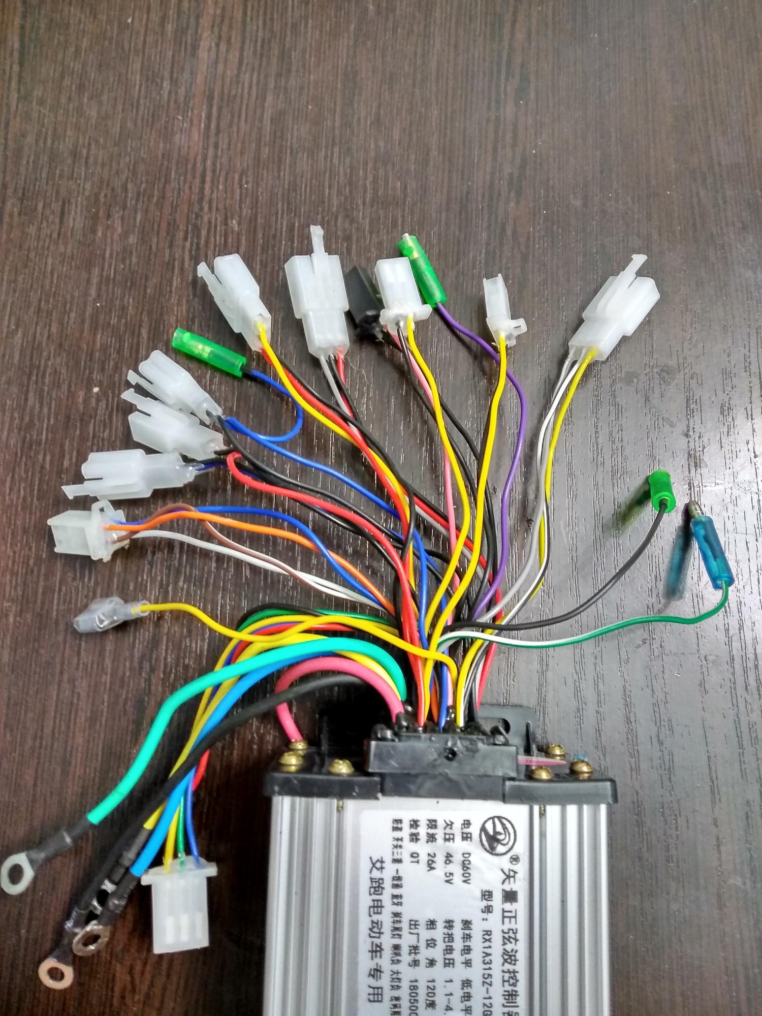

Пожалуйста подскажите какой провод нужно отключить в контроллере??
progman
#2379
Ну в кино обычно красный перерезают  :kidding:

vitalboss
Цитата: progman от 22 Авг. 2018 в 20:20Ну в кино обычно красный перерезают  :kidding:
а если серьезно?

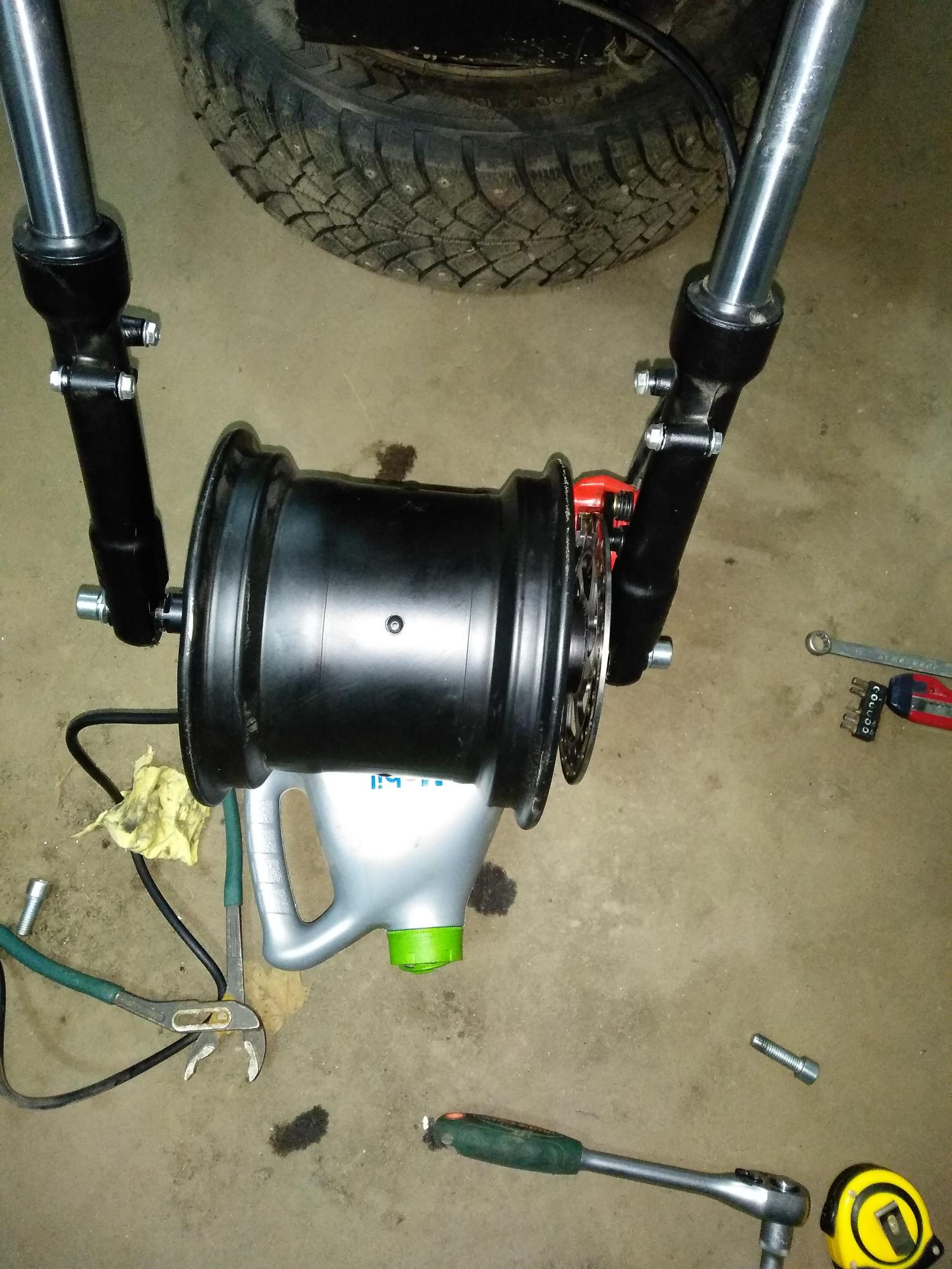

Ну вот и стал я владельцем полноприводного ситика! А теперь по порядку : был куплен изначально ситик на 2 кВт МК и контроллер.
Максимальная скорость которую мне удавалось на нем развить по прямой по гпс 55 км ( мой вес 95кг и ситик кг 75кг). Но у нас хоть и ровниная местности , но в городе есть пару затяжных горок ( метров по 200 с большим уклоном ) по которым мне не избежно приходилось проезжать по маршруту следования , и ситик слыхал на 1/3 горки и дальше приходилось отталкиваться ногой и как то ползти наверх (((( почитав форум я решил ставить ещё одно МК. Решил заказать 1.5 кВт МК и контроллер такой же.
Почему 1.5 кВт а не два ? Ну во первых цена. Во вторых 4 кВт это уже мотоцикл со всеми вытекающими последствиями постановки на учёт ПТС и номера ( говорят скоро электротранспорт будет строго регулироваться законами)!почитав, понял что у китайцев даже из одной партии МК с одинаковой мощностью может быть разные обороты.и ещё есть теория что контроллеры сами регулируют обороты МК исходя из ситуации...

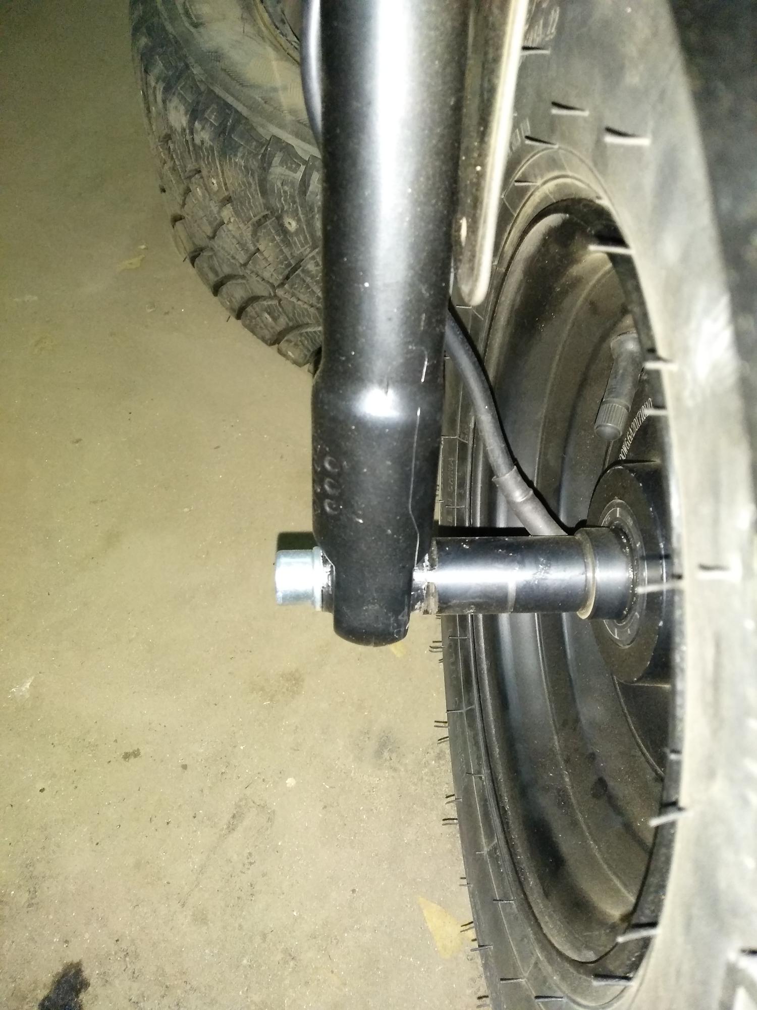

После получения МК и контроллера, первое что нужно было сделать это установить его вместо переднего колеса , а это не просто !!! Ось заднего МК шире места крепления на передних перьях где то на 1.8 см - 2 см.слодность ещё в том что бы попасть тормозным диском в суппорт после отпила оси МК))) и так болгарка и в конце шлифока и колесо встало. Дальше всем известно, что МК имеет квадратную ось которая крепится в пазы да бы не провернулась.  Так как у ситика есть как минимум две модификации вилок , в одной из которых можно подпилив чуток модно упереть ее в усиление, а у меня так не получается. По этому поводу видел два решения ,делают в гайке квадрат и гайку приваривают к местам крепления оси МК на вилке ( для меня этот вариант очень сложный ) и второй это крепления рожкового ключа с фиксацией его на вилке ( но так как у меня оставалась по 3 мм с каждой из сторон квадратной части оси, то ключ бы не влез). В итоге смазал болты фиксатором резьбы синим , поставил гроверные шайбы и затянул использую рычаг ( трубу )! По этому поводу может быть много демогогии но пока держится тьфу-тьфу!!!

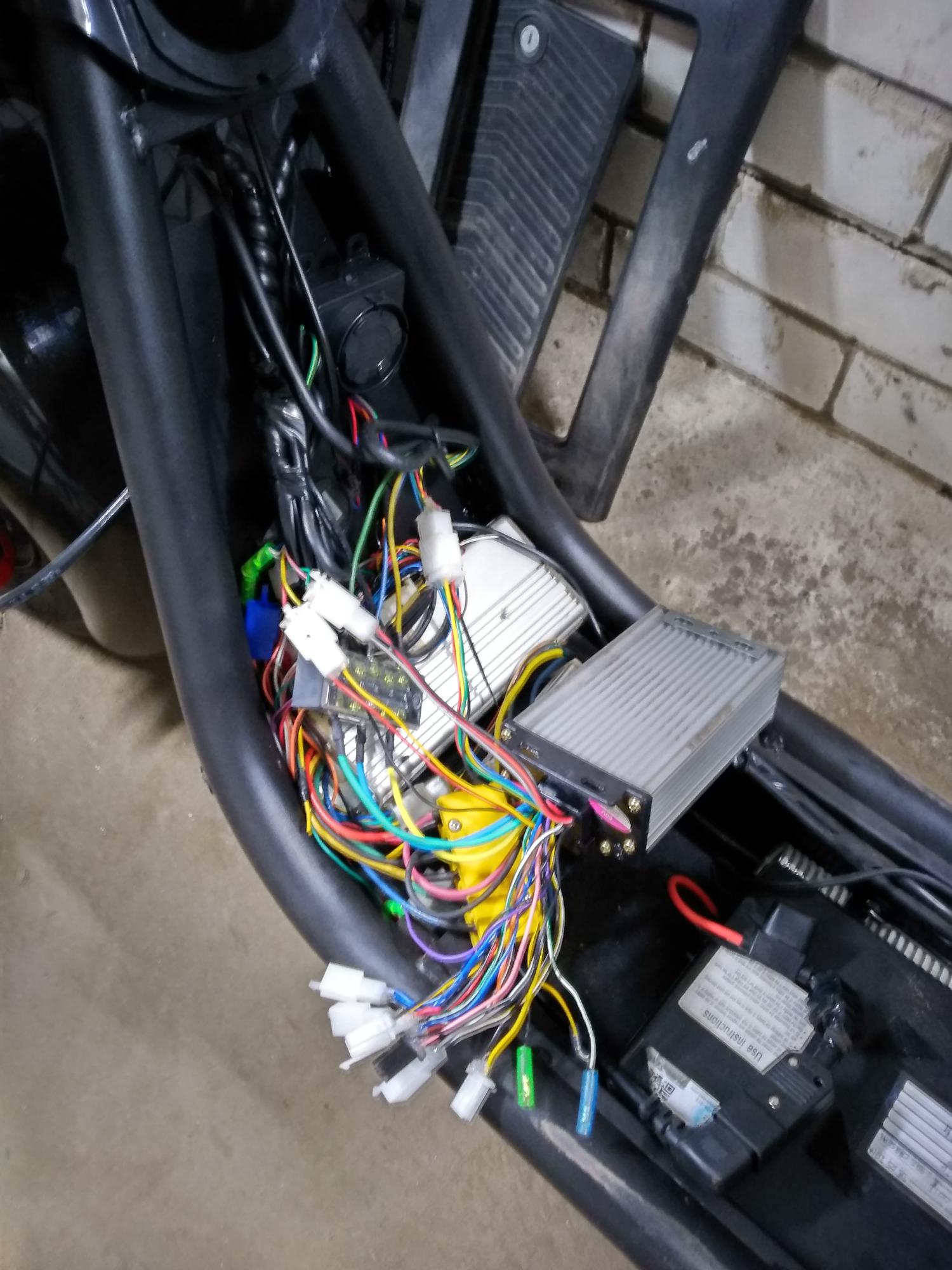

Далее пытался переобуть колесо( об этом написал пару постов выше ) затем ездил два дня по электрикам что бы подключить контроллер ( так как я гуманитарий для меня это не просто ))) все просили схему подключения которой нет естественно (((( посмотрев видосы и почитав форум , с помощью мультиметра путем проб и ошибок ( без замыканий не обошлось ))) я подключил. В итоге с кнопки старт/стоп и сигналки включается  контроллер заднего МК и с ключа  зажигания контроллер  переднего МК. Поездил с неработающим передним МК  заднее существенно грелось и динамика была не очень. Поездив на переднем МК при повороте и нажатие газа МК пыталось выровняться и требовалось усилие рук. Вывод такой - на ситике только полный привод!!! А теперь о нем - как сказал мне riplico что попробовав полный привод на моно не захочешь. Так вот динамика разгона удивила. Сравним с динамикой мотоцикла 125 кубиков по ощущениям. Максималка упала с 55 до 50км в час. Но зато в горку даже идёт ускорение !!! Переднее МК не шлифует, может  потому что менее мощное , может  развесовка такая...пока как будет хватать аккумулятора не знаю еще...  согласен с тем что моно привод такой же по мощности как и полный , будет уступать в динамике и проходимости полному ( кому это надо конечно )!да хорошо что место в отсеке для акума было для размещения контроллера и проводов !

progman
Цитата: vitalboss от 22 Авг. 2018 в 21:42а если серьезно?
А если серьезно то большинство из нас даром ясновидения не обладают. И не телепаты. Поэтому увидеть какого цвета там у вас провода не в состоянии.
Сделайте фотографию и приложите ее к посту - будет больше профита и меньше поводов вас потролить.

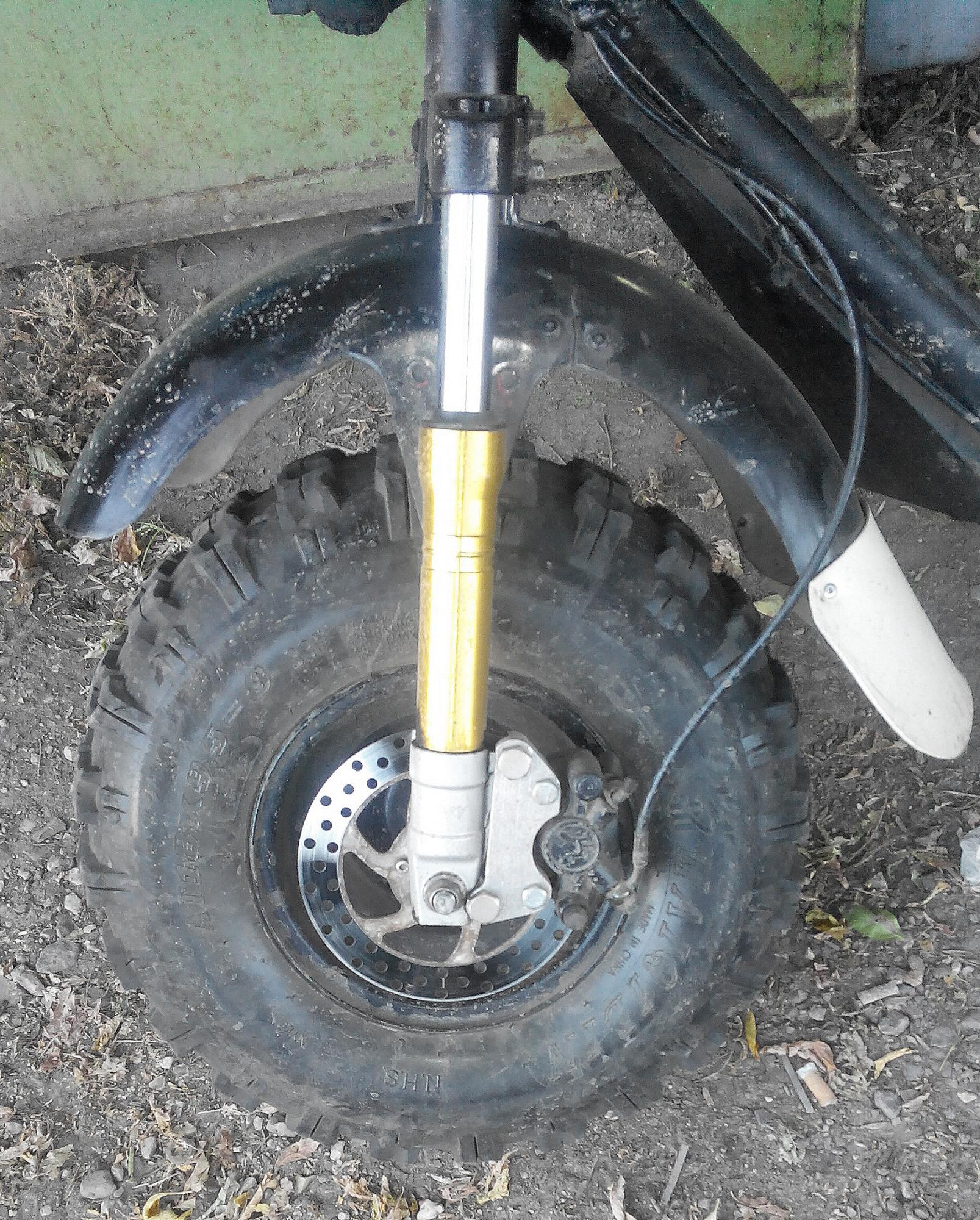

"Оквадрачивание"  передней вилки может быть выполнено двумя способами.
Первый вариант заключается в поперечном пропиле в алюминиевом "ухе" на глубину около 2-3мм. "Мяса" там достаточно.
Выполняется квадратным или плоским грубым напильником (рашпилем...). Требуется определённый навык.
Второй вариант "П" или "Г" образная железка толщиной около 2мм с наклонным пропилом квадратной формы под квадрат вала двигателя. Загнутые крылышки (крылышко..) этой железки плотно прижимается к вертикальной поверхности дропаута пера.
Загнуть пластинку можно и после установки колеса. Ударами киянки....
А это фотка моей передней вилки (перья от Honda Dio...) крупным планом. Видно и проставку под тормозную машинку, и высоту крыла от баллона.
