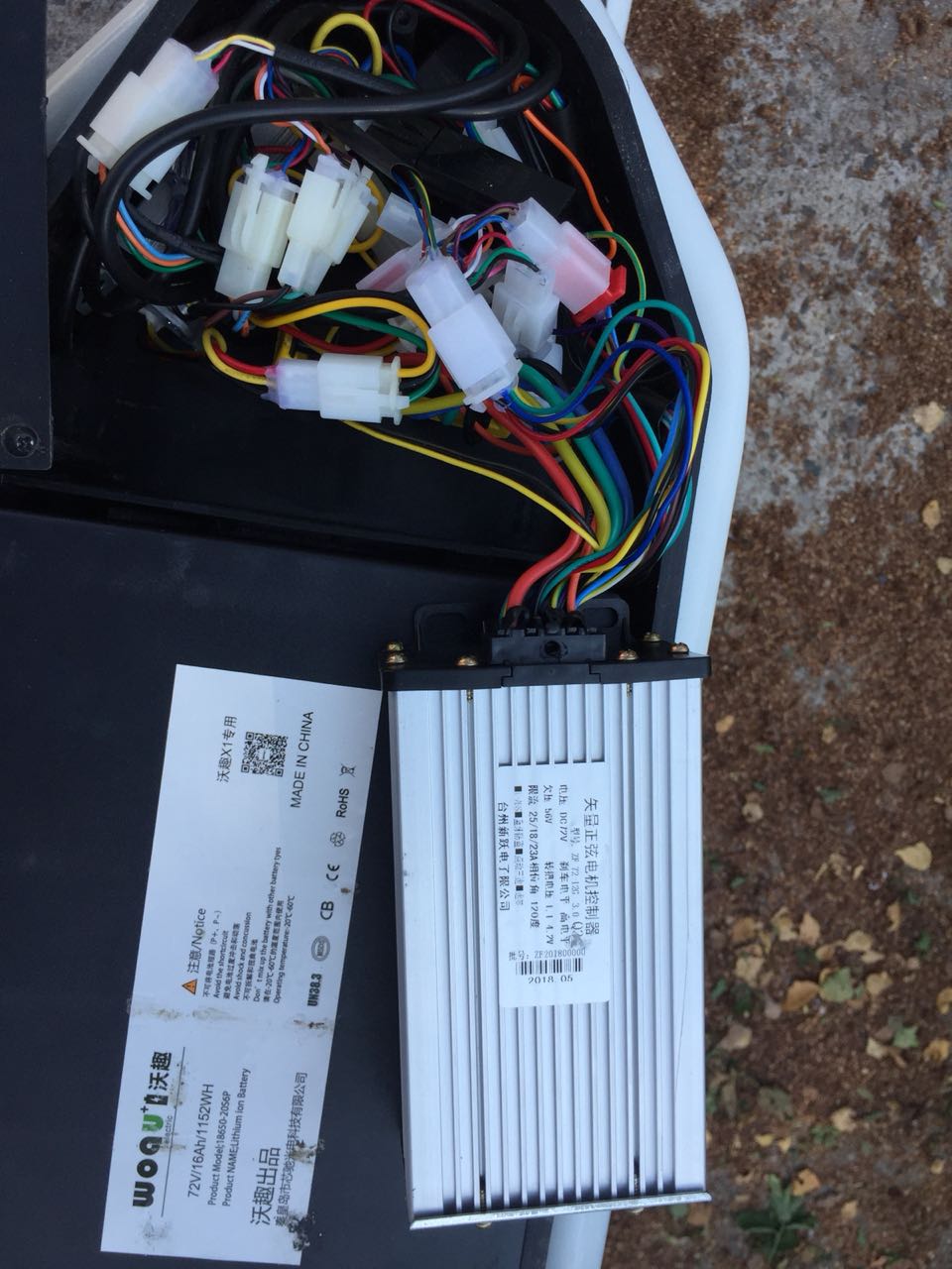

vitalboss
Цитата: progman от 23 Авг. 2018 в 14:19
А если серьезно то большинство из нас даром ясновидения не обладают. И не телепаты. Поэтому увидеть какого цвета там у вас провода не в состоянии.
Сделайте фотографию и приложите ее к посту - будет больше профита и меньше поводов вас потролить.
Добавлено 23 Авг 2018 в 14:23
Треск потому что провода фаз не верно подобраны. Я с такой же проблемой мучился и в итоге зарекся покупать контроллеры без самообучения.
Я в итоге тот контроллер выкинул и купил с самообучением. Как лечить сию проблему - хз.
Здравствуйте! Вот друг прислал фото
спасибо что помогаете! Если можно отметьте пожалуйста на фото что нужно отрубить для проверки
:ah:

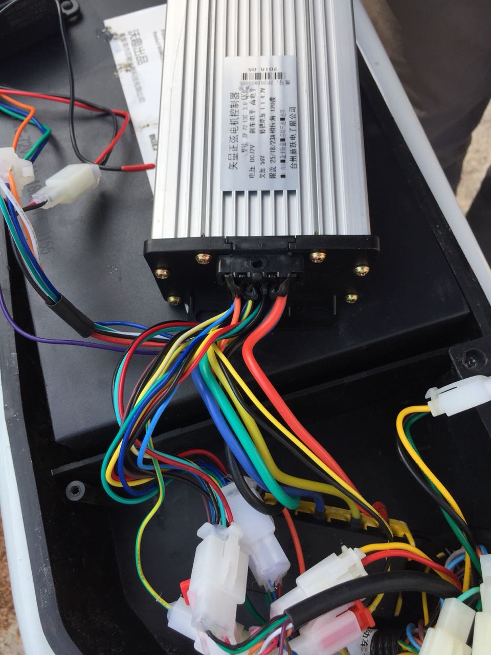

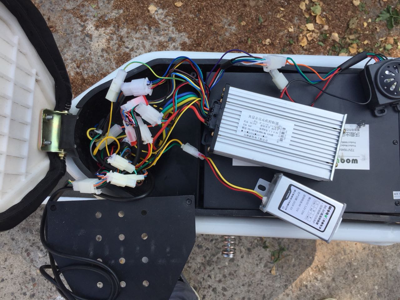

Цитата: vitalboss от 26 Авг. 2018 в 15:39
исходя из этой фоты могу предположить что длинный черный шнур идет к панели управления и ручке газа.
там же и должны быть линии переключения скоростей. Надо проверить прав ли я и сделать фотографии самой ручки управления - какие провода именно к ней подключаются.
И от этого плясать.

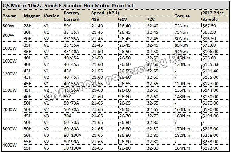

Цитата: progman от 26 Авг. 2018 в 12:51Господа, подскажите плиз. Хочу купить 10 дюймовый МК у QS MOTORS для своего второго байка.Батарея у меня 60V и контроллер ранее покупал у них же 60V 3000WА вот моторы у них сейчас в наличии только 3000W 72V. Саппорт ответил мол не верьте маркировке мы кастомайзинг делаем и будет у вас 60V 3000W.Верить можно?
Привет!
Можно верить. Они такие моторы под заказ делают, как правило. После заказа, порядка 2-х недель изготовление мотора, обмотки мотают под указанное в заказе напряжение, как правило:exactly:
На всякий случай:  :eureka:
V1-тяговый
V3-скоростной
Они мне, в переписке, рекомендовали для 3-х киловатника контроллер "Kelly Controller KLS7250H": https://www.qsmotor.com/product/kelly-controller-kls7250h/
"Sinusoidal Controller for DC Brushless Hub Motor.  Suitable for 3000W, 4000W, 5000W eletric motors".
P.S.1 Кстати, у QSmotor 2 завода.
Основной: QS MOTOR LTD,  Linjia Ind. Zone, Jinqing, Luqiao,  Taizhou City, Zhejiang Province, 318058, China
Филиал: QS Motor,Jin Bei Avenue, Lin's Village, Jinqing Town, Luqiao District, Taizhou City, Zhejiang Province, P.R China
У филиала конкретно указано: QSMOTOR 10inch 500W - 3000W 4000W 205 48V - 96V BLDC direct drive electric wheel Hub Motor (http://www.cnqsmotor.com/en/article_read/QSMOTOR%2010inch%20500W%20-%203000W%204000W%20205%2048V%20-%2096V%20BLDC%20direct%20drive%20electric%20wheel%20Hub%20Motor/526.html).
P.S.2 Вот характеристики этих моторов (от филиала):
Всем удачи!
