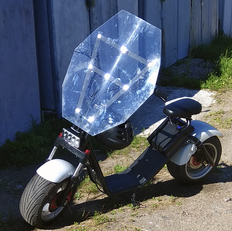

Цитата: Taunus от 04 Сен. 2018 в 16:54глаза слезятся пипец, руки мерзнут и лямки от рюкзака от ветра лупят по лицу.
Думаете случайно я сразу ветровое стекло сделал?  :dance:
