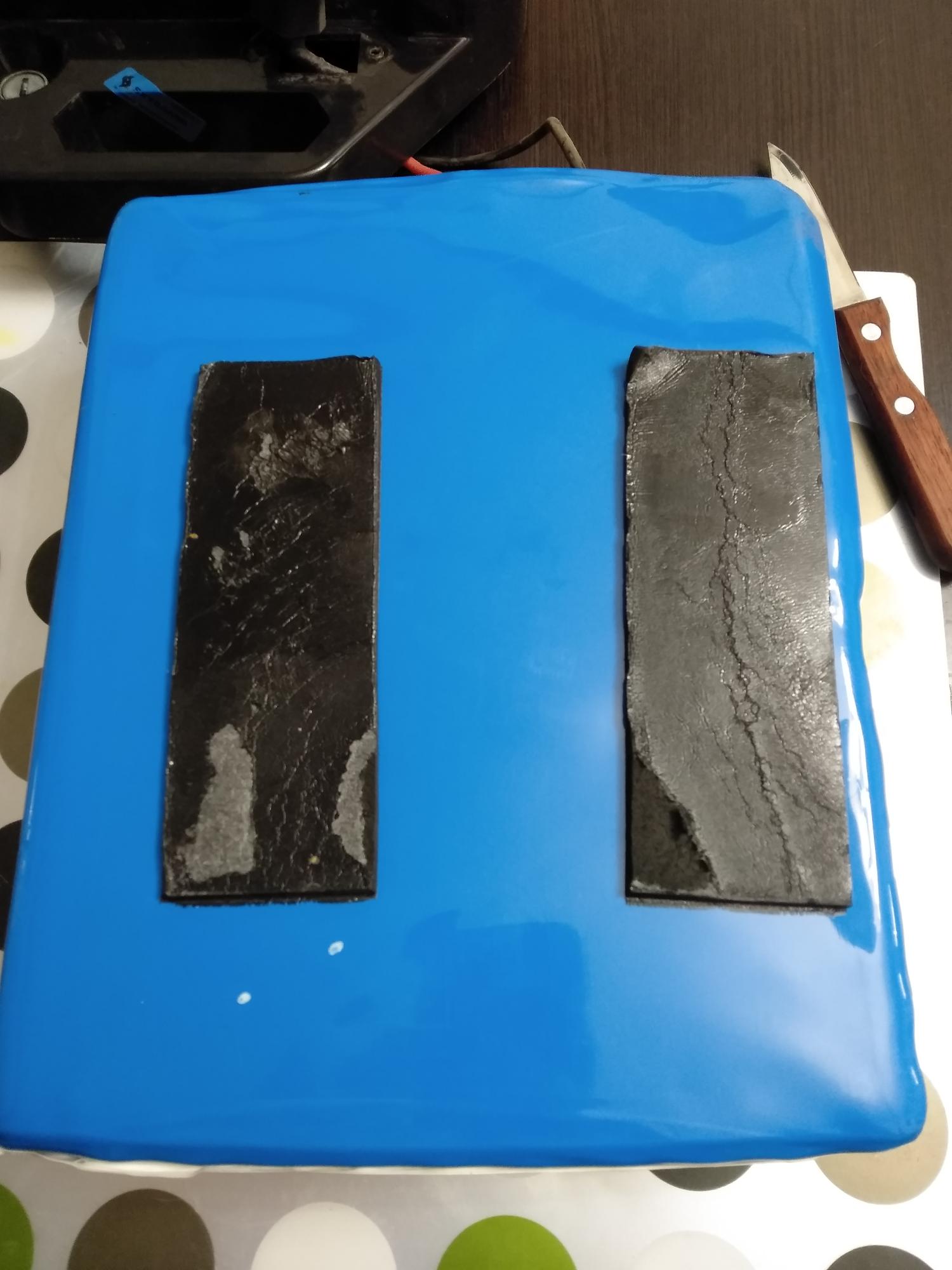

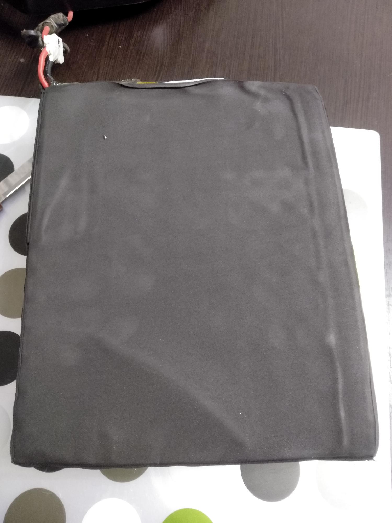

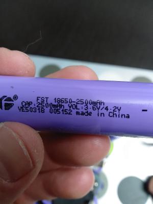

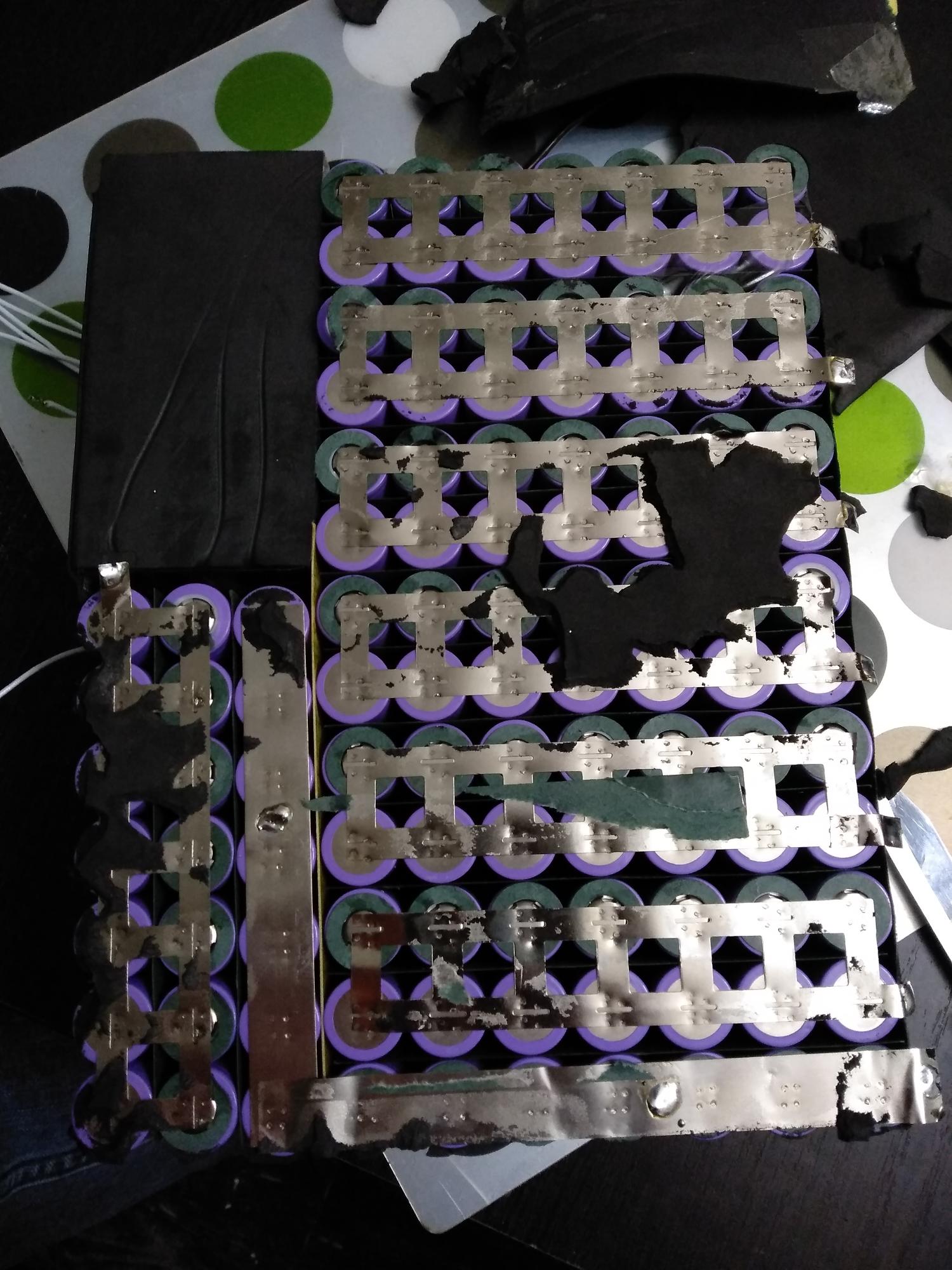

На днях разобрал ещё одну батарею родную ситика которая под сиденьем и якобы на 20 ампер часа. На ячейках написано 2500 миллиампер, но по факту на проверке ячеек прибор выдает в основном 2600 а местами и 2700 миллиампер. В этой батареи понравилось то, что обернута в прорезиненный материал , да и бмс по размерам поболее....

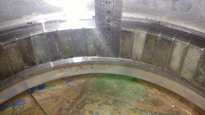

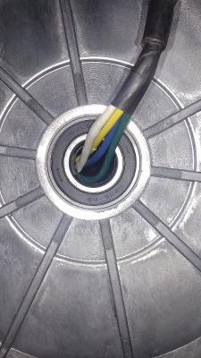

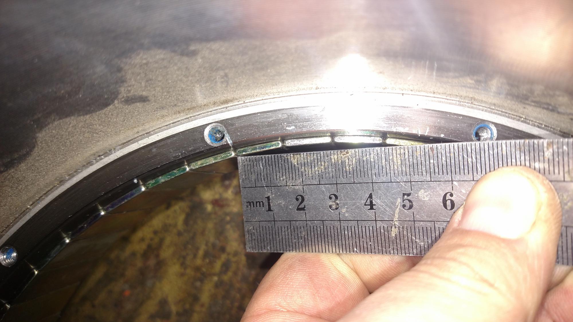

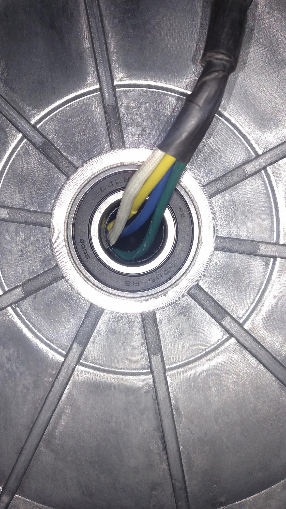

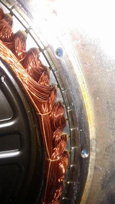

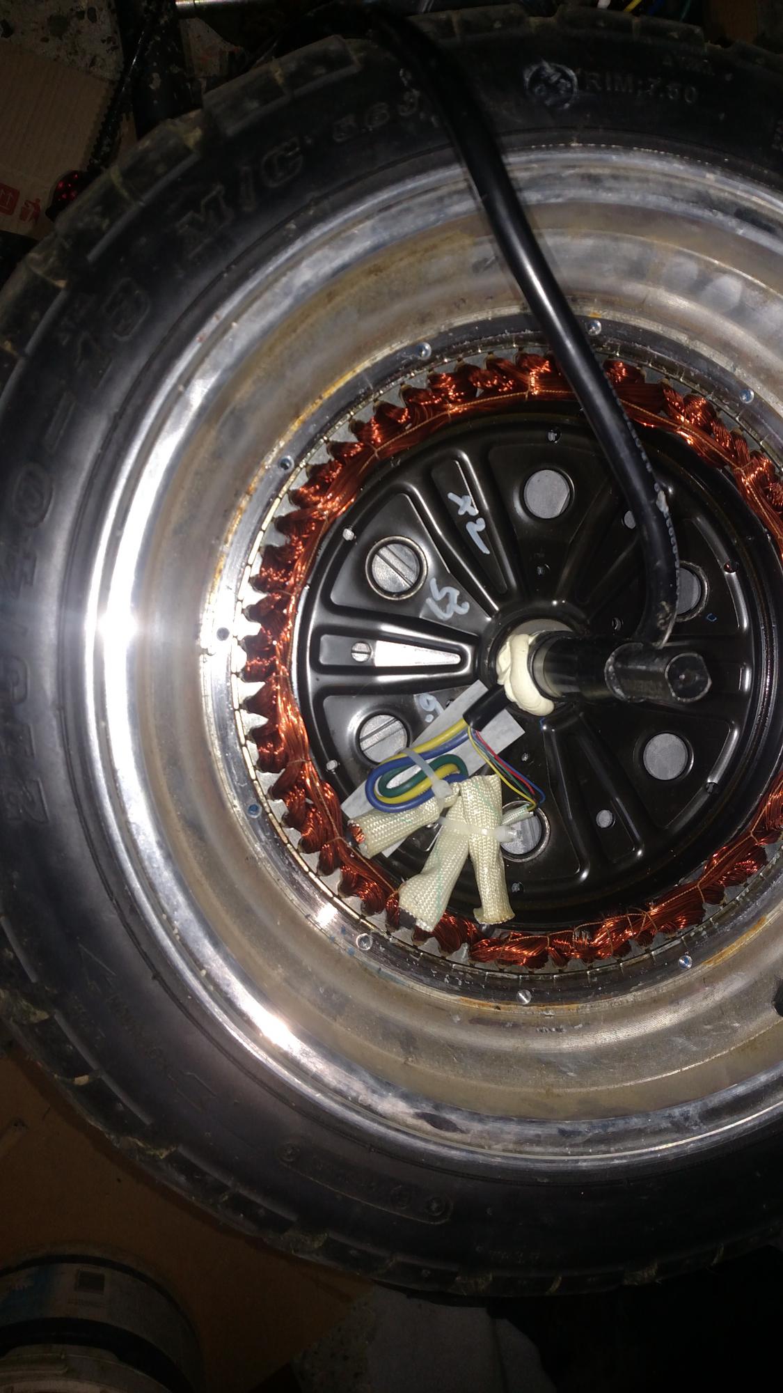

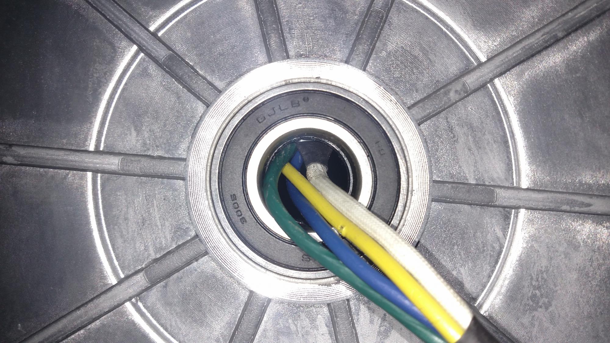

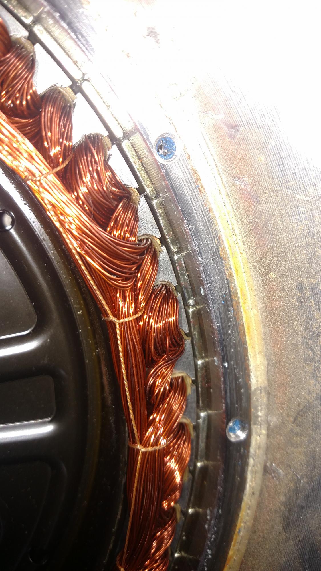

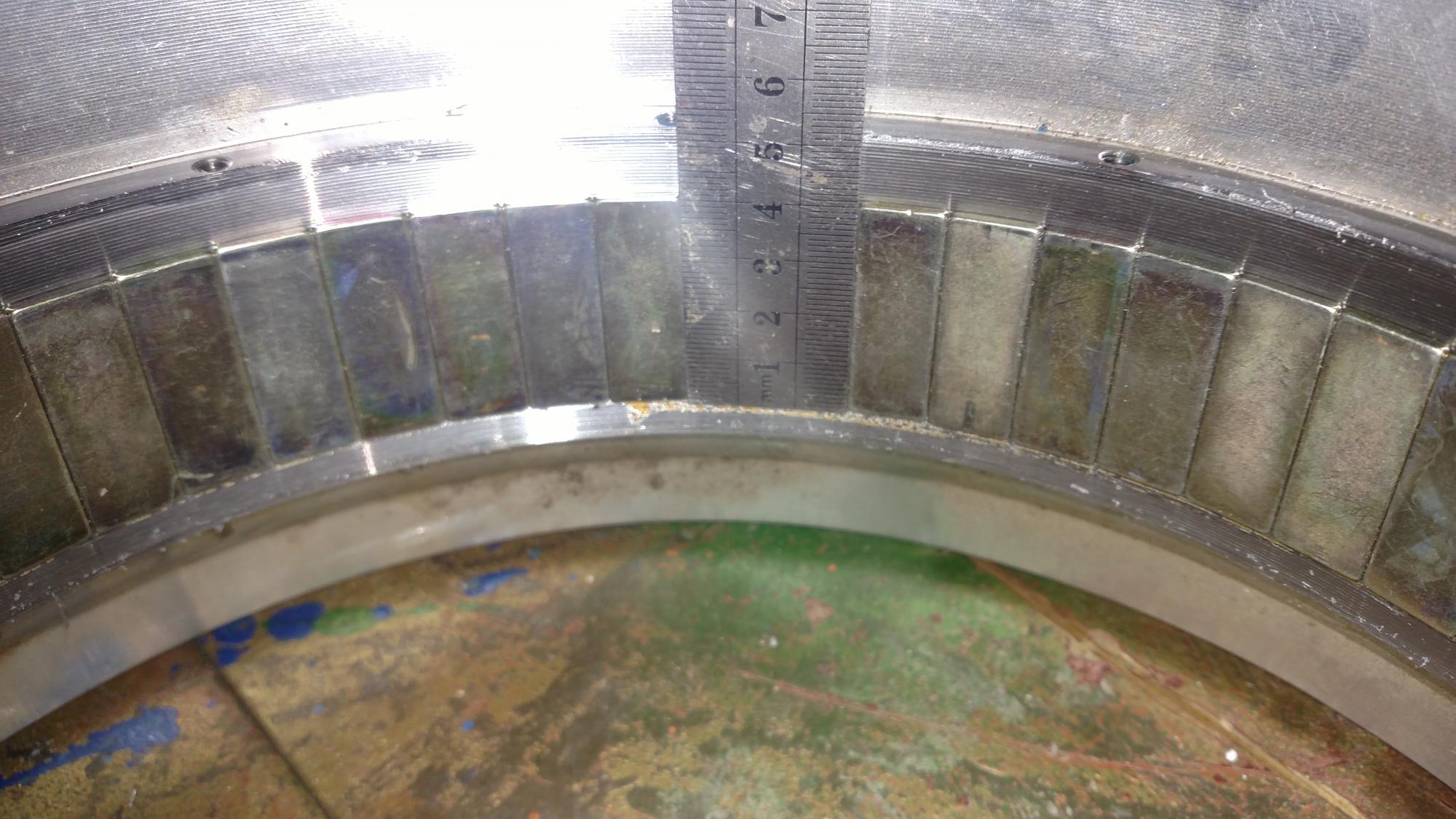

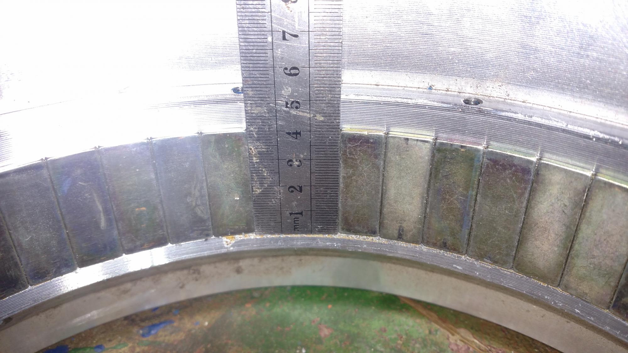

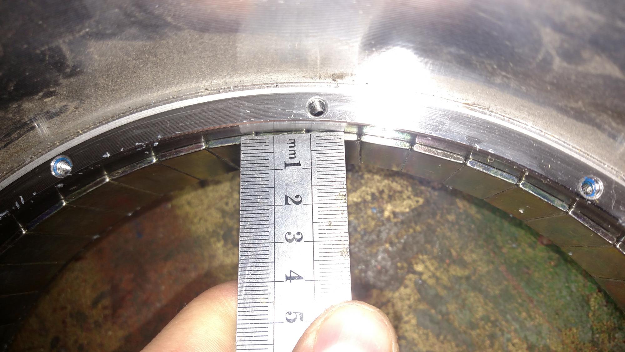

Вчера разобрали мотор-колесо самоката с "грыжей". Заявленная мощность 3кВт. Помогите с советом: магниты какие-то микроскопические. Может ли это быть колесо заявленной мощности?
Подозреваю что нет. Но как он тогда выдает 50-60 км/ч при весе 110-120кг?
Очень нужен совет - остался день чтоб написать отзыв магазину. Очень хотел бы им угодить, т.к. они возились со мной очень долго.
Спасибо.
ПС
56 магнитов 2х40х15мм.
Прилипают очень хорошо: не могли с первого раза вытянуть статор.

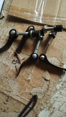

Купил эксцентрики для быстрого складывания руля для транспортировки в авто и пассажирском лифте
Длиннее чем нужно, но резьба та же.
Ещё хочу придумать как сделать быстросъемное переднее колесо и брызговик, т.к. этот монстр не влазит в багажник. На велосипедах колеса снимаются в две сек. Правда пропасть они тогда смогут тоже в 2 сек  :-(
Задний брызговик хочу сделать складываемым, чтоб можно было перемещать самокат вертикально. Т.е. закрепить его спереди, а заднюю часть сделать поднимающейся наверх. Т.е. в "сложенном" состоянии будет выглядеть как на горном мопеде - далеко от колеса. Было б здорово если б он работал как переключатель - "дотягивался и защелкивался" в крайних положениях. Но что-то не придумаю простой схемы. Вероятно эта модификация решит вопрос ломания брызговики о бордюр когда съезжашь с него - он бы просто приподнимался вверх.
Буду благодарен любым идеям, советам.

Если вам нравится Ситик, который купили, то и напишите хороший отзыв. А то что в нём двигатель меньшей мощности так это не страшно - больше дистанция от заряда до заряда будет. Главное что скорость хорошая а то что у трехкиловатного магниты должны быть от 60 мм, то это вина не продавцов, а поставщиков. Соберите всё обратно и получайте удовольствие. Моё мнение..
nadgoob
Я писал вам ранее что проблема в батарее в первую очередь. Именно с завода, ставить такую маленькую ёмкость это не разумное решение, плюс холодно сейчас. Х По толщине магнитов никто вам ничего не скажет, поскольку сравнивают обычно на 8 ми дюймовых моторах, а тут целых 13 дюймов, конечно они могут быть тоньше, но при этом общий их объём будет больше, из-за диаметра.
Вторая проблема это контроллер, который выдаёт максимум 47-48ампер, что как раз таки и есть 3квт, но пиковая мощность должна же быть больше. Я подавал на именно такой мотор 4квт пик, и нормальную батарею ставил вот тогда он поехал... при этом даже не грелся, ездили 3 человека. Спокойно можно и 5 кВт давать пиковую, мотор отличный. а со стандартным контроллером он едет чуть лучше чем настоящий 2квт, поскольку пиковая мощность отличается незначительно. А тем более с 20 ач батареей которая дополнительно его ограничивает, ещё и в холодную пору...
Sovaelectro
Всем привет.
Спасибо.
ПС
В этой теме уже описывались ширина магнитов, их намагниченность.... Но это явно не 3кВт. Ранее считалось, что это соответствует 800Вт и 1000Вт (с более сильными магнитами...).
Единственное! Это касалось 8" моторов. Про 13" здесь не писали..
16S7P  никак на 20Ач не тянет  :-\  должно быть 16S8P
9II-I82-78-78
Stasus
я не утверждаю что она 20 ампре часа, так говрят при покупки , я разобрал две таких. В одной ячейки 2500 миллиампер ( что где то 17.5 ампер в общем ) в другой написанно на ячейках 2500 по факту 2600-2700 (считайте сами) а инфу выложил для интереса может кому пригодится !
