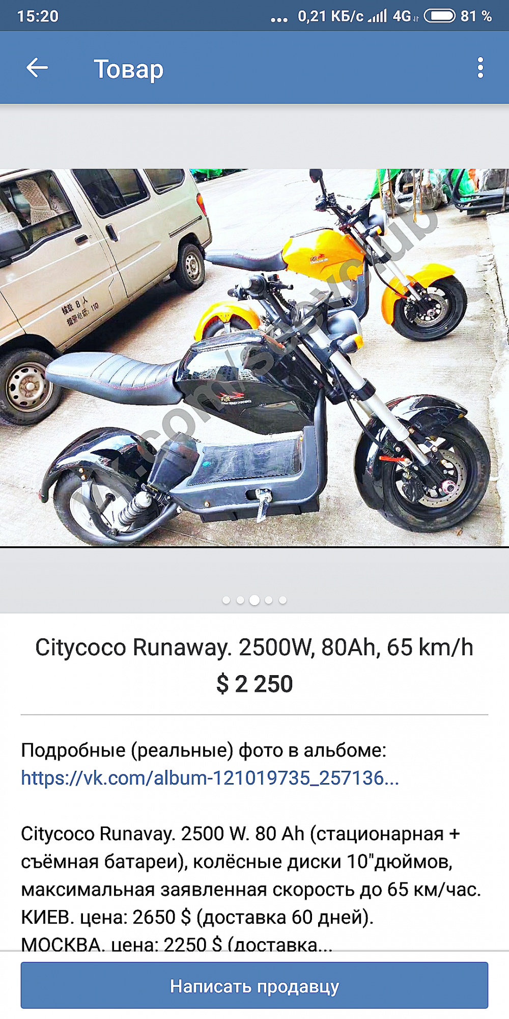

Цитата: Sovaelectro от 16 Нояб. 2018 в 10:32
Всё будет в точности как у Scrosser. Если есть хоть малейший шанс разработчику заработать, то опять производство уедет в китай. Хотя врядли... .
Можно не сомневаться. Китайцы немного модернизируют Ситика. Он и так неплох.
Консольные вилки и задние консольные подвески у них уже есть. Ничего изобретать не надо.
Скутерное узкое колесо? Скорее тоже их не напугает.
А вероятнее всего, они вообще не обратят внимание на эту модель.
А вот стартап именно из за стоимости - провалится. Не заработает чувак денег..... Можно не сомневаться!

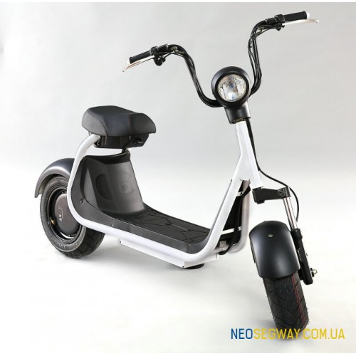

Цитата: Stasus от 16 Нояб. 2018 в 15:25
вот вам модернизированный ситик !)))
Нет.
Модернизированный вот. Консольные подвески и малая цена.

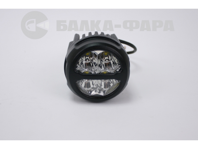

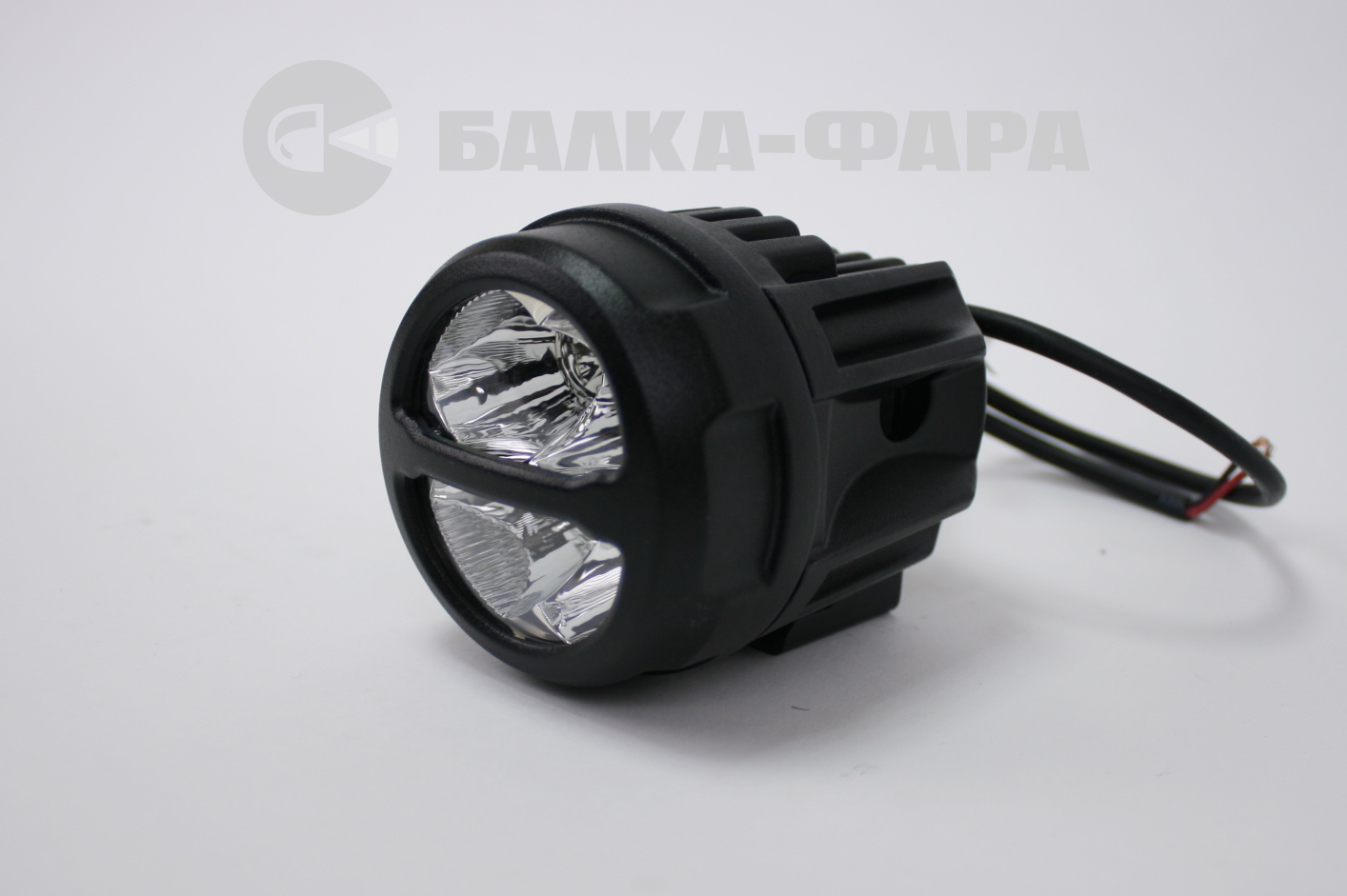

Фару я всё таки поменял. На дальнего света. 20Вт. Тип 2820.

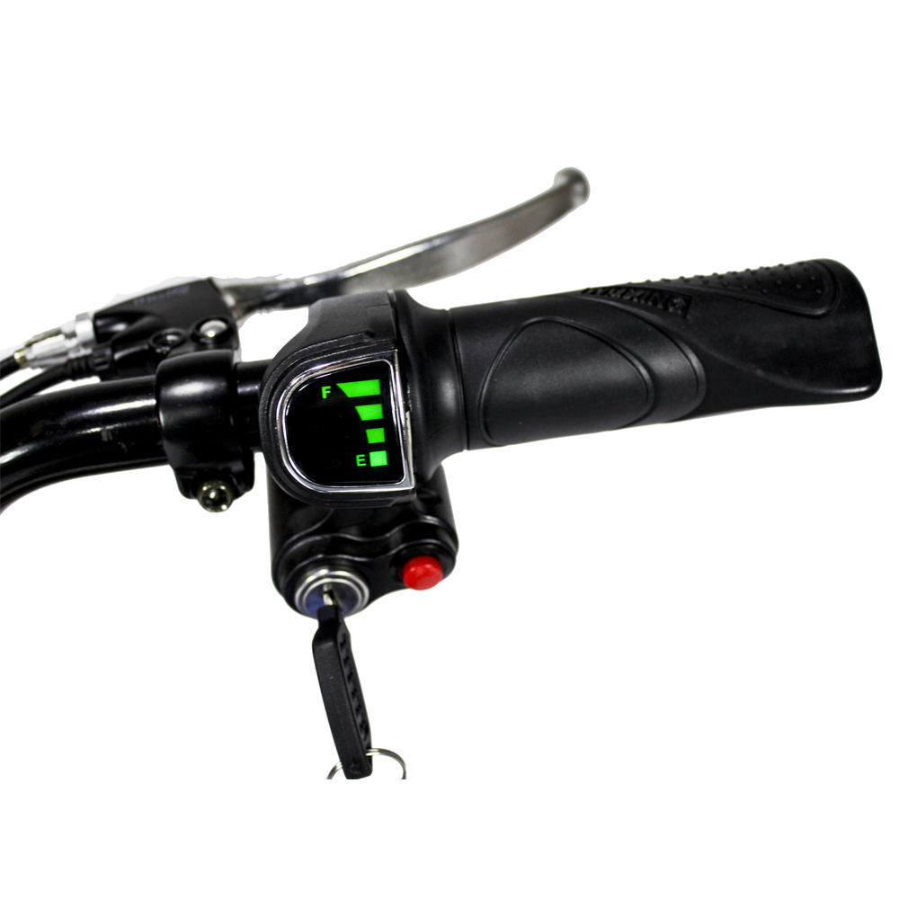

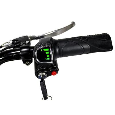

Новые вариации замок на руле.Сити кок мини Хип-хоп

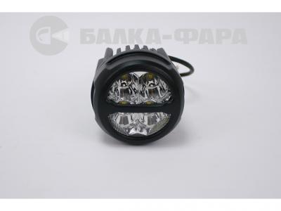

Цитата: Sovaelectro от 17 Нояб. 2018 в 14:00Фару я всё таки поменял
Как она вам, нормальная? И как же все-таки сложно что-то находить по вашим фото!! Неужели нельзя дать прямую ссылку??
Ситикоко 2 Квт, Сур-рон 5 Квт.
Sovaelectro
#2933

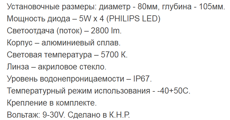

Название просвечивает на фото. Это название фирмы торгующей. Поиск её сразу находит.
Фара дальнего света. Светит нормально. Глаза встречных не слепит. Настоена на 8 метров перед колесом в асфальт.
На этом расстоянии световой овал около 1,5-1,8м в длину и метр в ширину. Бимшоты может сделаю..
http://balka-fara.ru/catalog/svetodiodnye_i_ksenonovye_fary/dlya_motociklov/requestParams/ProductGroup_page/2
