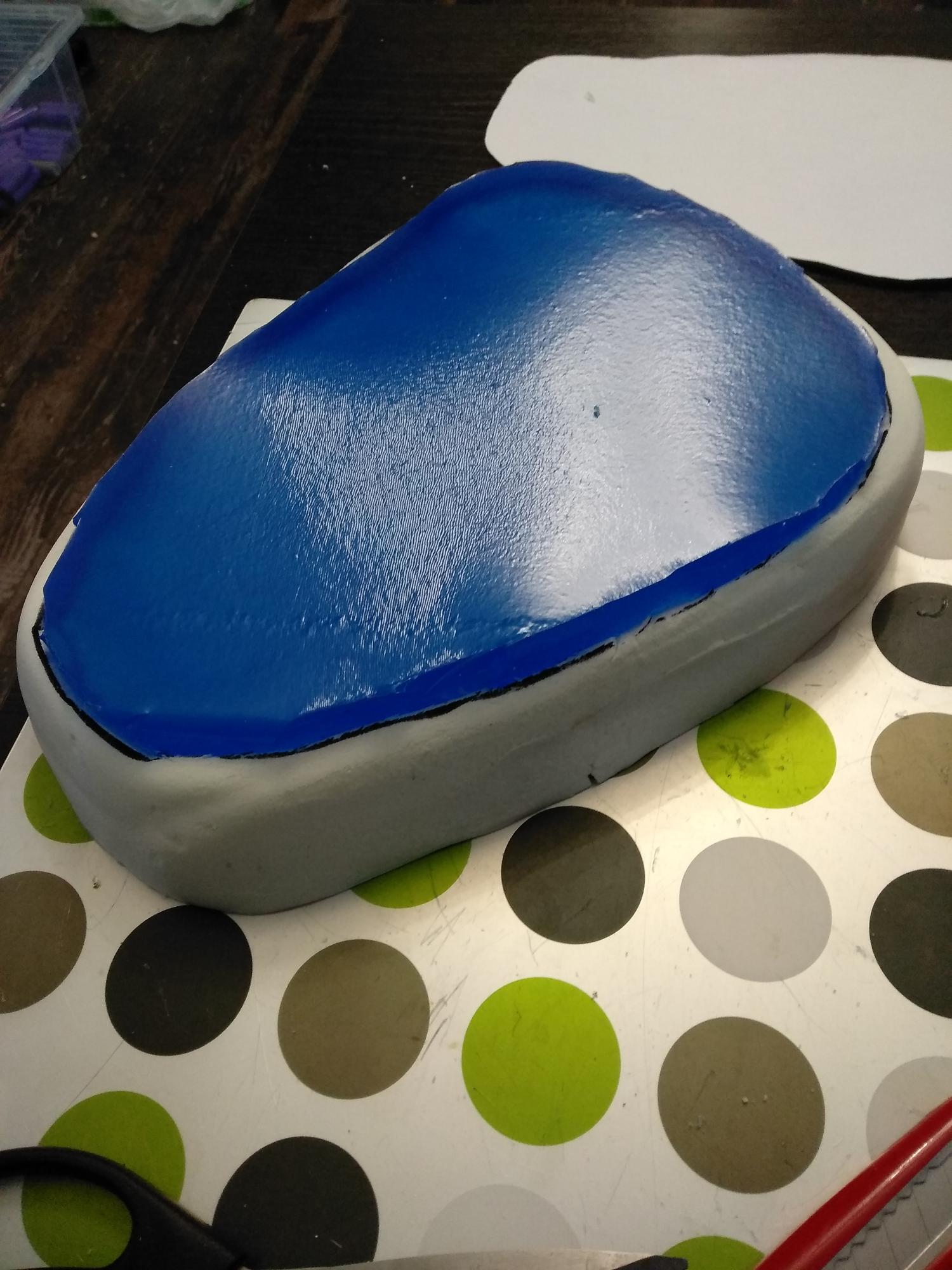

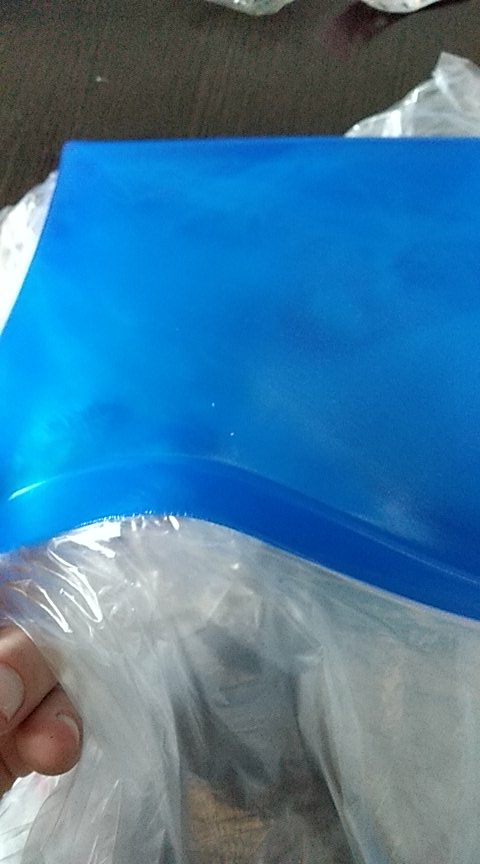

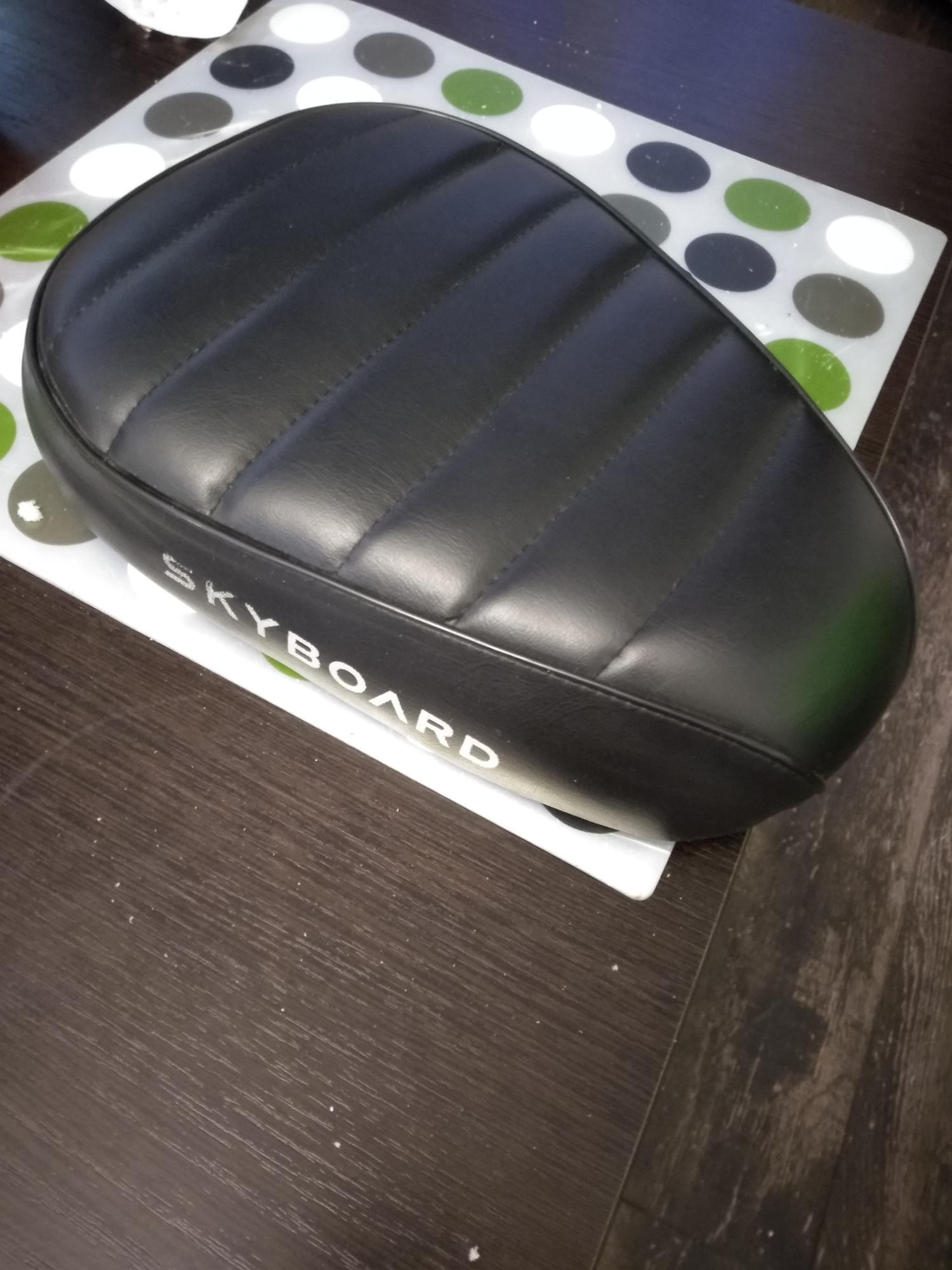

Решил переделать стандартную сидушку ситика , так как вешу под 100 кг и при длительном катании стала проминаться и не очень комфортно пятой точки. Для переделки купил гелевую подушку толщиной 2 см. Весной опробую)

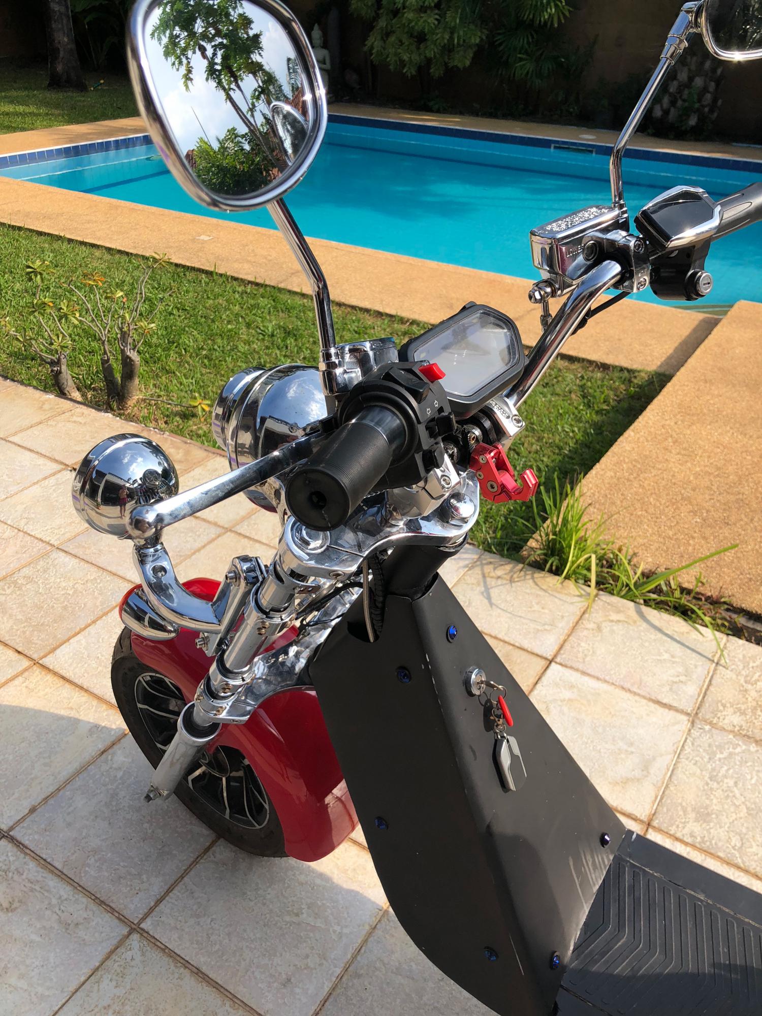

Цитата: Stasus от 24 Нояб. 2018 в 13:20
народ кидайте фото с историями кто как ситик переделывает и доделывает.... интересно же !!!!
Переделки вот какие я сделал:
1. Вырезал крепление вилки и сдвинул оную по максимуму вниз относительно рамы. Теперь у меня руль поворачивается на +-90 градусов без проблем. Без этой переделки я не мог нормально маневрировать в трафике, да и в гараже нормально развернуться не мог.
2. В моем скутере изначально шли две батареи - одна под сиденьем, вторая под днищем. Т.к. этот скутер явно не был рассчитан на отечественных лежачих полицейских, я вырезал днище, укоротил его, заварил назад. Батарею поставил под сиденье - теперь у меня там бутерброд из двух батарей. Ну а в днище только провода проходят.
3. Заменил то, что называется у китайцев задними амортизаторами на нормальные масляные 280-мм от скутера (оранжевые бочонки, которые видно на фото - это то, что осталось от китайских муляжей и используется просто как удлинитель для пружины). Пружины с этих амортизаторов пришлось срезать и выкинуть, т.к. они слишком жесткие. А поставить кастомные, заказанные человеком, у которого я этот скутер покупал. Теперь зад скутера хоть как-то амортизирует и имеет более менее нормальный ход.
Также по итогам всех вышеописанных переделок у меня вырос клиренс, что не может не радовать. Но даже с таким клиренсом, из-за низкого центра тяжести, на скорости 60 он прет как танк.
4. Почти сразу после покупки я сломал оба крыла - они очень хрупкие, я в снег провалился и хрясь - оба переломаны. Пришлось усилить их изнутри 5ю слоями стеклоткани и эпоксидки. Теперь крылья зверь - с тех пор два раза скутер въехал в стену, а крылья стоят :).
5. Ну и всякие мелкие штучки, типа подрезания на 14 см ширины руля (чтобы в трафике спокойнее ехать), фиксация руля намертво в держателе (а то при торможении я часто выворачивал руль вперед, т.к. рычаг большой, а держатель алюминиевый), сделал новое сиденье (старые слишком давили в одно место).
На данный момент скутер проехал 5000+ км, полет нормальный.

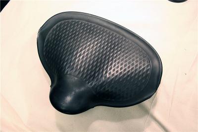

Ну я вот планирую поставить седло от катера. Оно и мягкое и воду не набирает.
А идеально от старого "Урала". Они хоть и холодные но удобные были..

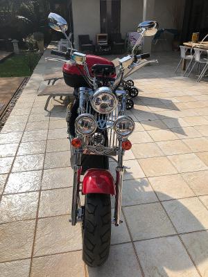

progman
Цитата: Stasus от 24 Нояб. 2018 в 13:20народ кидайте фото с историями кто как ситик переделывает и доделывает.... интересно же !!!!
Stasus
Цитата: progman от 26 Нояб. 2018 в 17:39
ну ваш ситик-харлей не возможно забыть !!!

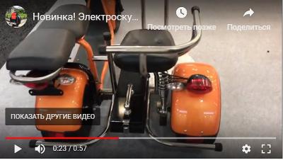

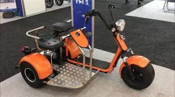

А ни кто не думал к ситику приделать боковой прицеп как на урале или иже?
Никогда не спеши,а то опоздаешь.
Если тебе плюют в спину,значит ты впереди.
Sovaelectro
#2967
А кстати! На Ваш вопрос о люльке.
Выставка в Южной корее... есть видео....
Sovaelectro
Вон в Питере какие чудеса продаются.. O_O
