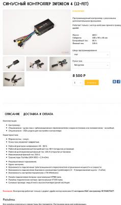

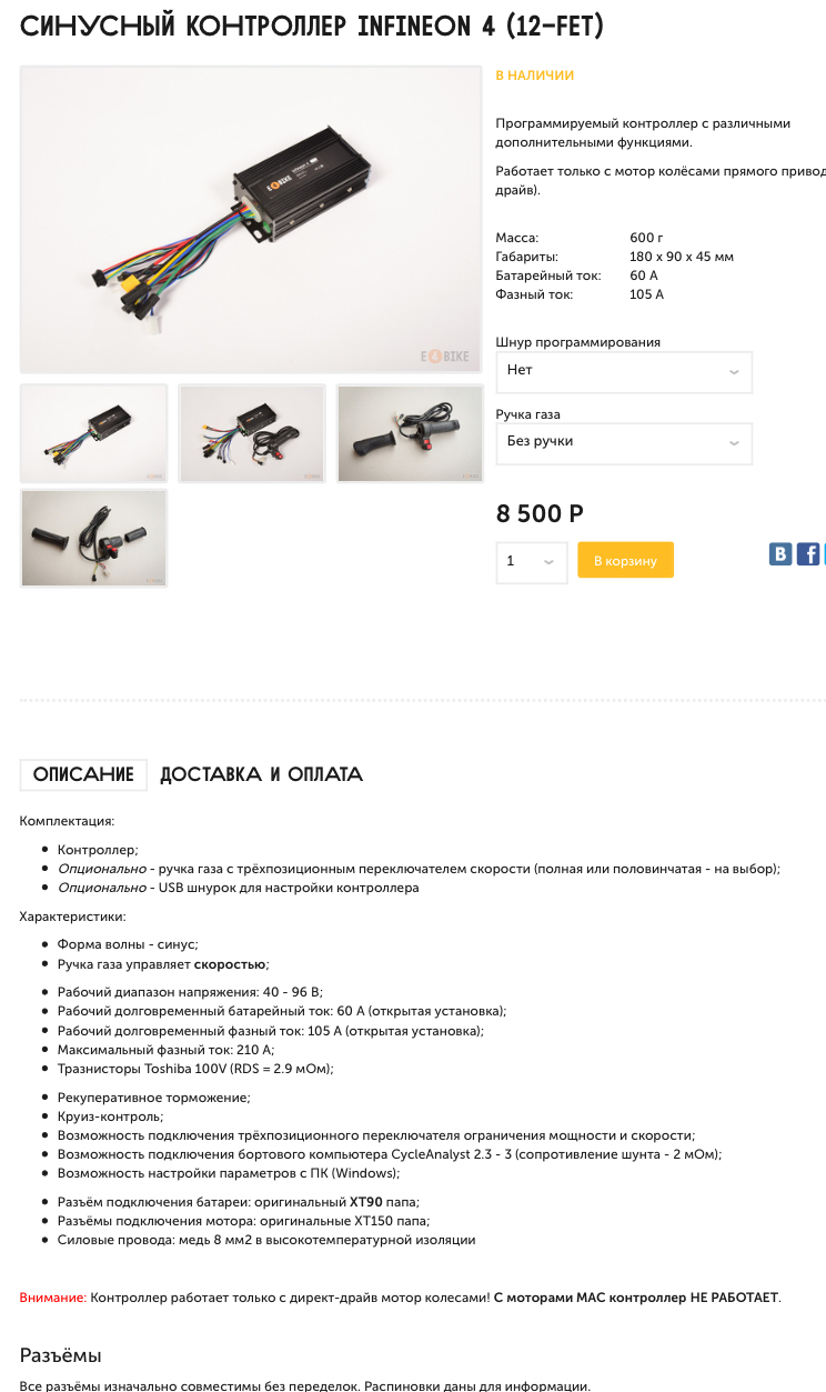

Кто подскажет, как такой контроллер-норм будет?
Летаю на пепелаце 2000Вт, с гравицапой 50 А/ч
Stasus
#3477
вот этот как на картинке. У меня такие, ещё у Timmy 1 такой же. Если купить ещё шнур программирования у нему , можно менять параметры ток батареи, фазный ток, рекуперация и тд... Только под него батарея нужна из высокотоковых ячеек. Родная не выдержит, может  испротится или даже сгореть ....да там есть режим ещё 120% (за счёт опережения угла зажигания ) если поставить трёх позиционный переключатель скорости. На нем у меня на батареи 72в на вывешенном колесе 118 кмвч показывает без него 87 кмвч . Имхо классная вещь. При подключении фазы по цветам не совпадут скорее всего , нужно потратить время на подбор ( не проблема считаю). Разъемы в этом же магазине откуда у вас картинка для подключения фаз лучше купить xt150 а так же на батарейке поменять разъем на xt90. Воьшем из доступных считаю очень хороший. Есть лучше но и дороже. Считаю больше 12 Фет (именно для инфенеон) для нашего МК 2 кВт больше не стоит брать , ибо наш МК может не выдержать больше 60а батарейного ....

[user]Stasus[/user], благодарю!!! В общем, я так понимаю, вещь достойная, НО не под собранный в китае акк. Т.е. нужно сначало акк новый, да ещё и с бОльшим напряжением. Посмотрел, сколько стоит собрать акк 72в на 50А 😱
Что-то как-то совсем грустно.((
Stasus
можно на 60в оставить , контроллер поддерживает вольтаж от 48-96в. Аккум можно самому собрать.  Главное из хороших ячеек и бмс !

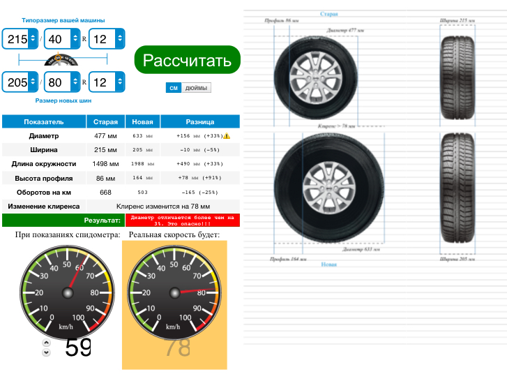

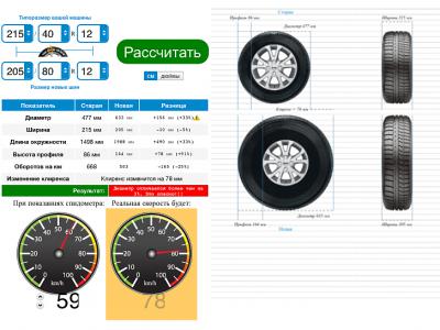

Вообще это Кенда спидрайсер, я себе такую заказать хочу, в размере 25х10-12, та, что слева.
Stasus
одну шт?!
Джими
[user]Stasus[/user], да, что то типо вот так
Шутка))
Конечно два, на перед 25х8-12, назад 25х10-12. Во первых клиренс станет как у танка, во вторыхпри увеличении радиуса колеса, скорость должна увеличится.
Джими
#3490
Для того, чтобы такой размер влез, нужно разварить маятник, а на передок поставить проставки под перья. Теоретически всё готово, банально нет времени пока. Недельки через две, планирую конкретно заняться этим вопросом.
Ну... как-то так... клиренс-должен вырасти до +8 см.
