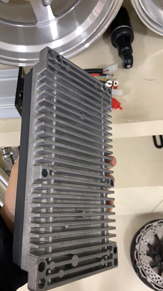

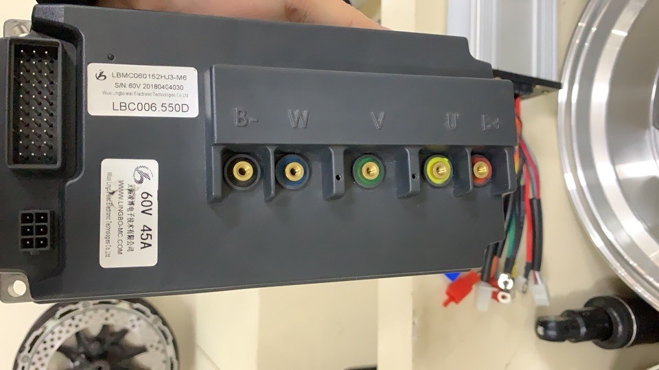

Это хороший контроллер,скорей всего синусный.У него есть возможность программирования.Я ставил на свой ситик 1500вт Келли КЛС 7218.До 2500вт крутил(для эксперимента!)Без проблем.Мотор работает очень тихо и плавно."Троллейбуса" не слышно.Мотор не греется.Не дешево,но эффективно

на что можно его програмировать еще ? примеры?))

на то чтобы в  космос улететь )))) а если серьезно , если он программируется, то по идеи вольтаж , ампераж, сила рекуперации и ТД... Но это не точно ))))

Если Вы про Келли,то на куда угодно.Он прекрасно работает и с ДД и с BLDC моторами.У этого Келли ток в 100а долговременно.50-60 ампер батарейного,совсем не греется.Если про Ваш контроллер,надо поискать параметры.

честно не шарю в контролерах ))) а вот  прошить на что ни будь  интересное это было бы забавно
