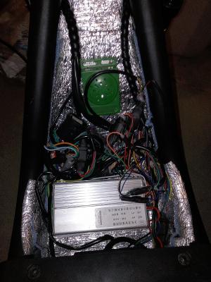

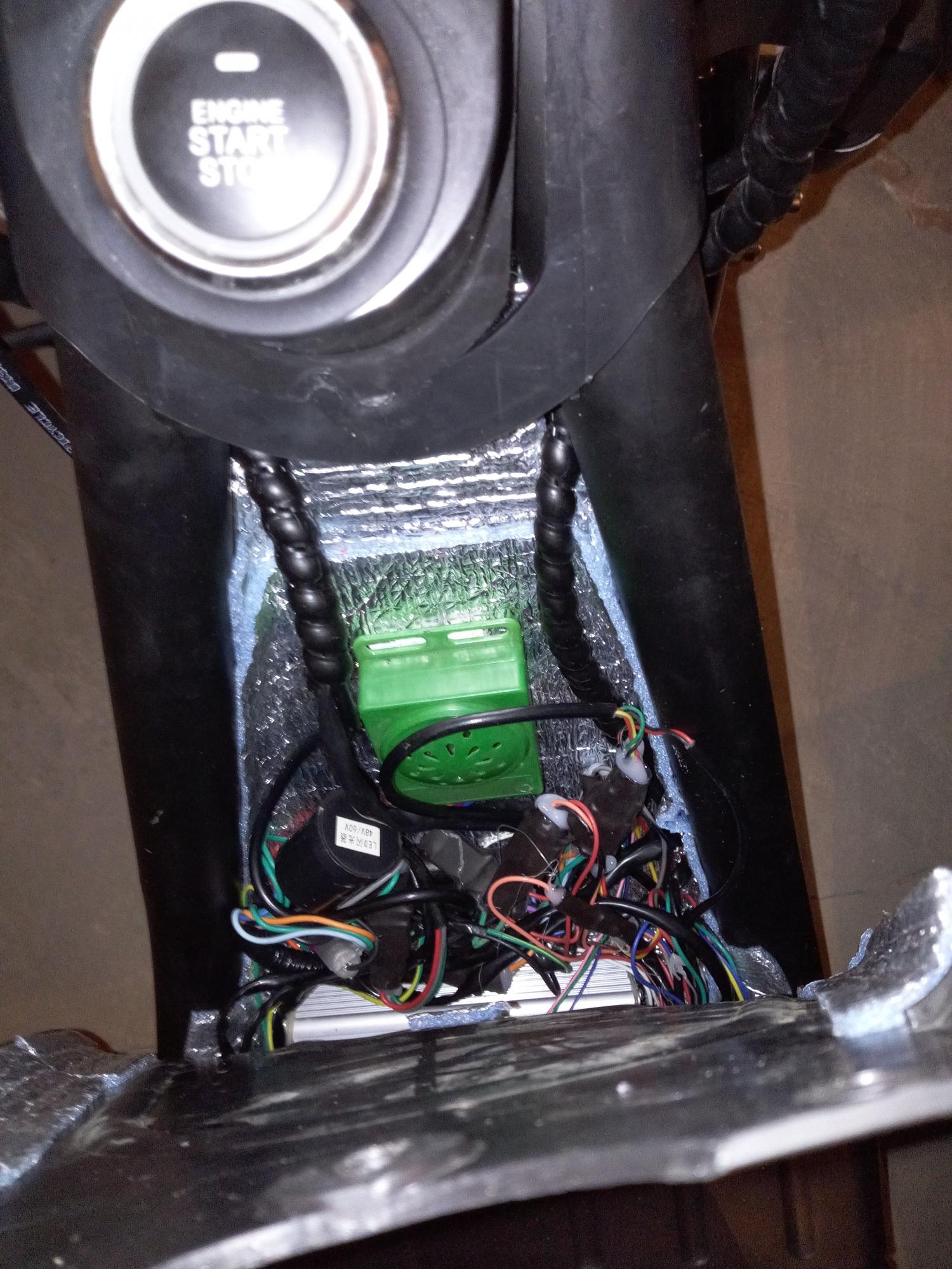

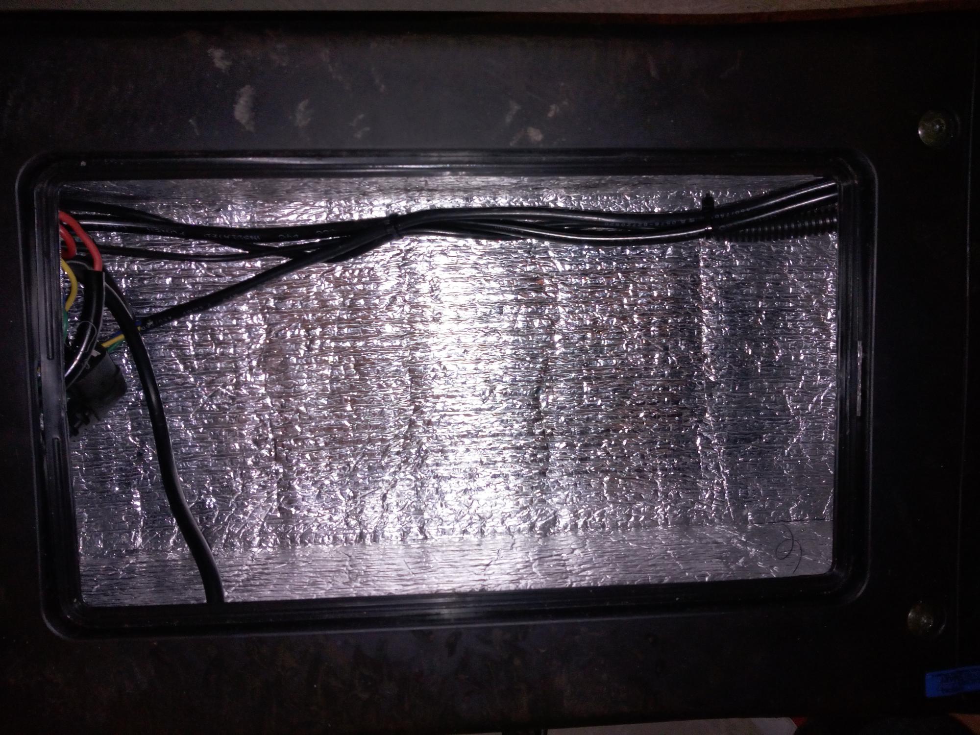

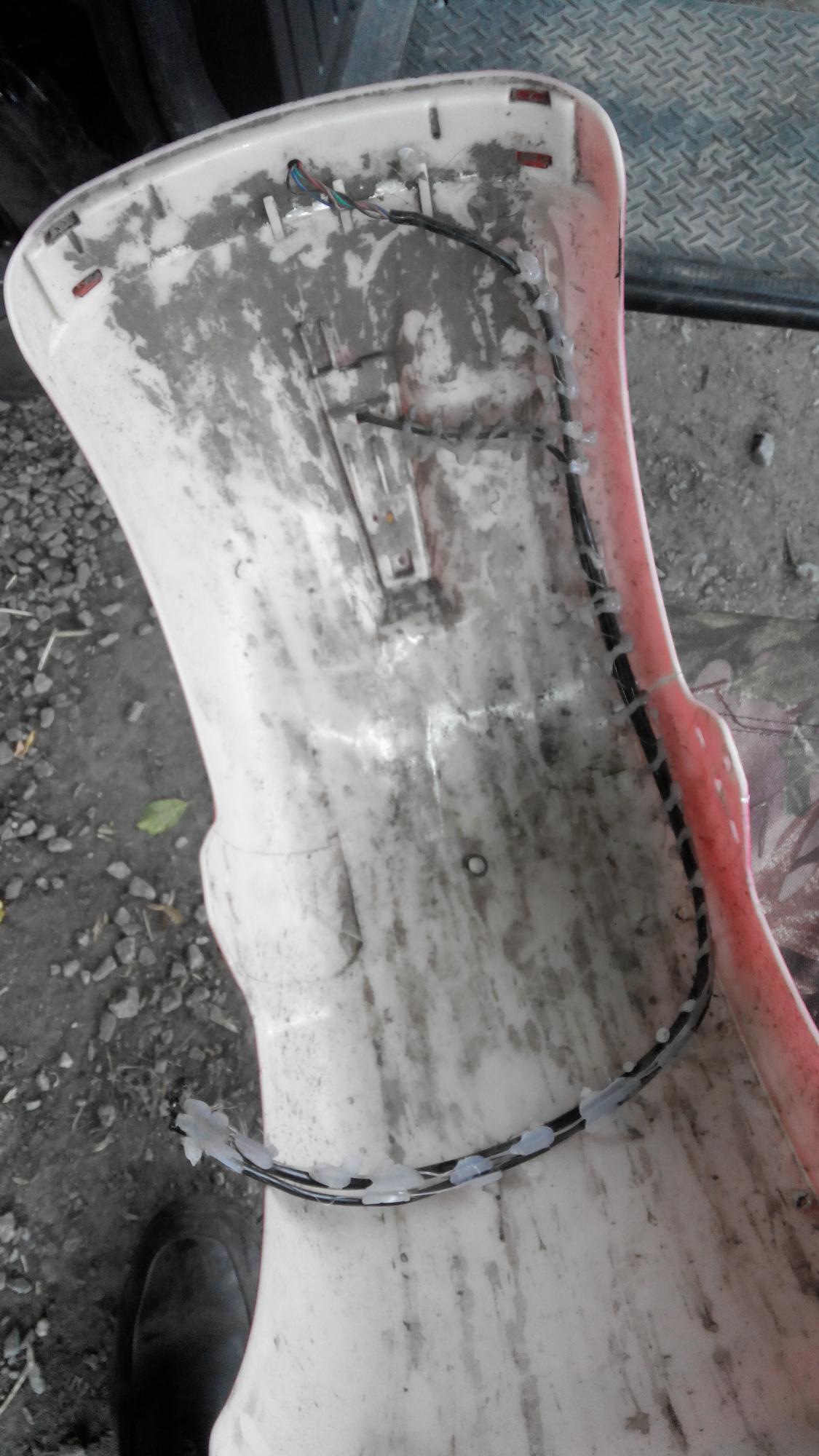

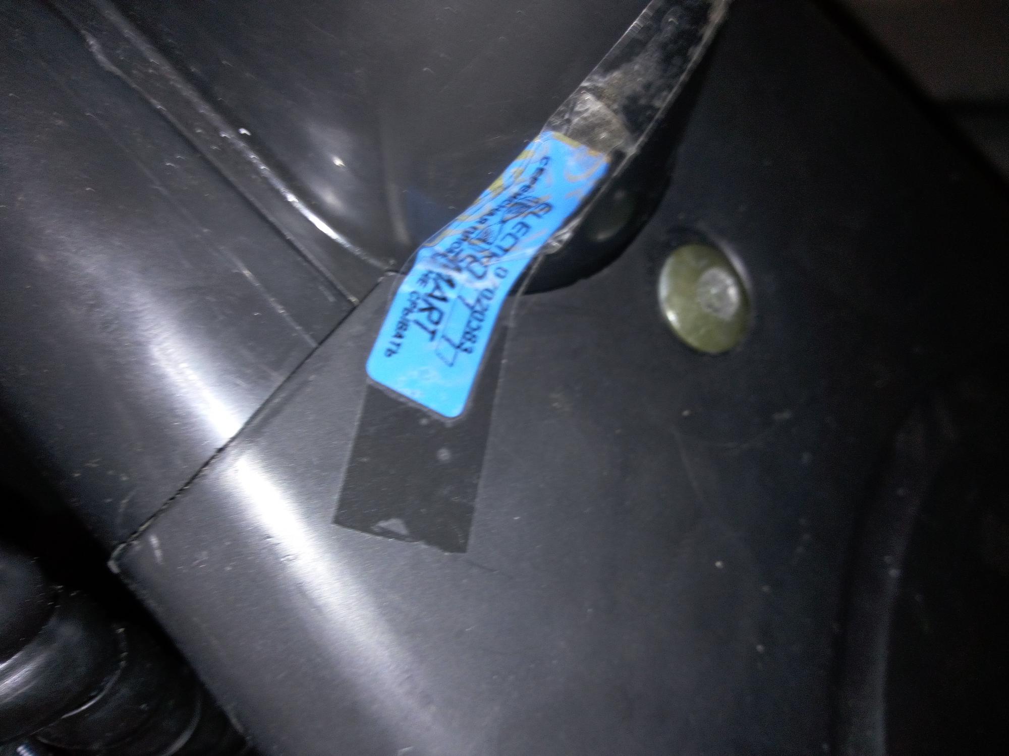

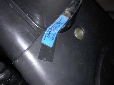

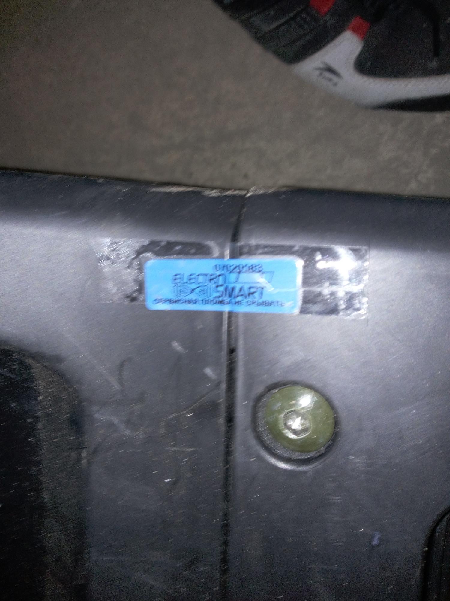

Сделал гидроизоляцию приобретенного ранее CITY COCO. Делал в одной московской организации (кому интересно может посмотреть на наклейки на фото - станет понятно где). Стоимость 5500. За эти деньги сделали:  закрытие изоляцией переднего отверстия под вилкой; прокладка изоляцией отсека под акк  в полу и отсека контроллера; обработка гидрофобным спреем контроллера, акк, датчиков холла, рукояток руля. Гарантия - год.
Делали 4 дня.

Здорово!Мне бы такую расценку.Ко мне привозят самокаты на гидроизоляцию,озвучиваю 1500р,говорят,что я барыга и совсем оборзел.Такме цены в нашем регионе.

для чего она нужна?))) 2 года ездил в регионе Уральском)) тут  дождей больше чем солнце))) герметиком прошелся и за 2 года не капли не было в отсеке под акб  и где контролер ....
или вы по лужам глубиной 20 см ныряете ?

а по-моему это хуже намного чем было. Судя по фото это отражающий материал , и зеркальная сторона во внутрь, то есть все тепло которое будет идти от батареи ем контра будет оставаться внутри !!!! Зимой может это и норм , а в жару в плюс тридцать ?! Плюс сверху щель под Траверсой сделана специально для забора воздуха .... Это же как надо катать чтобы через нее вода попадала ?!)))))
вот и я о том же ))) у меня только щит спереди был в герметике и все))) ну и сварка внизу а так без защиты ездил и в дождь попадал ))да и 4 тыс отдать за это))) я на 2 тыс куплю герметик и замажу сам )))  :-D :-D :-D :-D

Всю зиму прокатал и по лужам и бывало в легкий дождик попадал,отсек сухой.
В днище отсека по углам просверлены отверстия,и под деку шайбы поставил,для вентиляции.

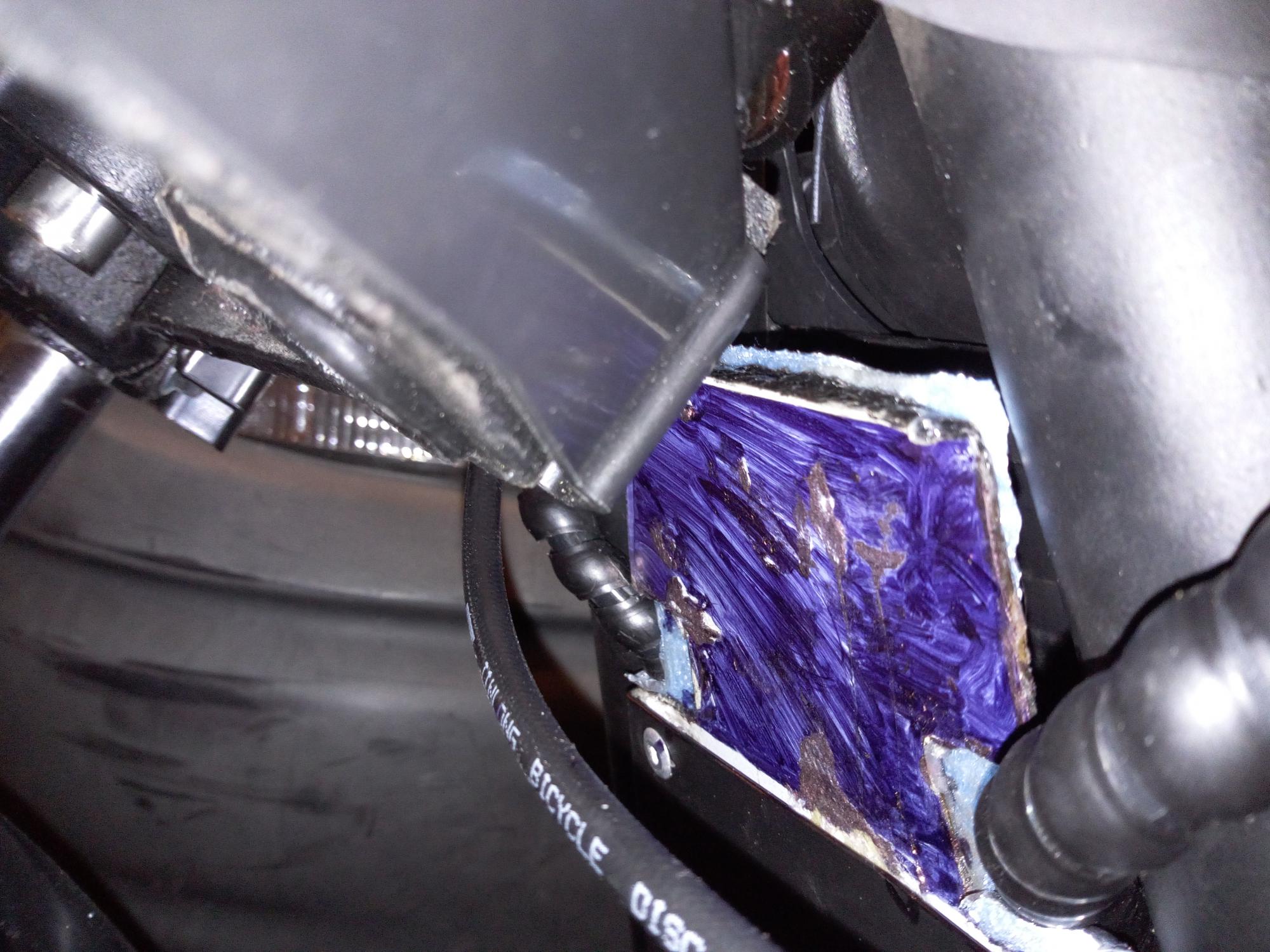

По гидроизоляции.Все правильно сказали.В глухую заклеивать не надо.Основное,в передней части по периметру кое как приваренной жестянки промазать из нутри.Я использую Космогибрид(не путать с космофеном).Это белая резина.Адгезия к металлу не вероятная.Не трескается и не дубеет.Продается в тубах под пистолет.Если склеить две аллюмяшки,потом не разорвать,аллюминий гнется.Я все на него клею и герметизирую.Рекомендую
Sovaelectro
Т.к. катаю уже два года и ежедневно. В любую погоду и температуру.
Имею сказать, что полностью герметизировать нельзя. За счёт разницы температур, загерметизированные узлы будут "подсасывать"  конденсат ( эффект медицинских "банок"...). Так что в разумных пределах, иметь сливные -дренажные отверстия и гидрофобную обработку..

Согласен, только с учетом щелей между частями пластика там при движении будет ТАКАЯ циркуляция воздуха, что МАМА- НЕ ГОРЮЙ! Дренажные отверстия не закрывали, просто в изоляции сделали отверстия несовпадающие с дренажными (на фото не видно - они по углам).

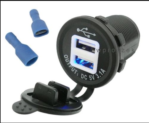

Надо к преобразователю подсоединить герметичную розетку USB. На два гнезда с крышкой. Чтоб нафигатор либо смартфон питать в дороге... .

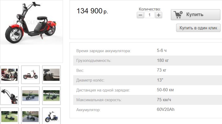

Хотели кастом ситика? Получите!
Sovaelectro
В Москве вроде пока не продают 3кВт ситики. А вот в Новосибирске - есть.
Огромная "грыжа" в ногах. Ложемент для батарейки, как черпак для воды ( наклонен вперёд-вверх..)....
Судя по всему, китайская, конструкторская и дизайнерская мысль зашла в тупик.... %-)

posrednikChina
москве есть но не на продажу , есть в нижнем новгороде такой уже я привез клиенту ,
3 квт обошлось ему примерно 90-95 тыс рублей
конструкция не китайская уже )) французы
жду свой и более подробно скажу про  ящик ))) для воды))
