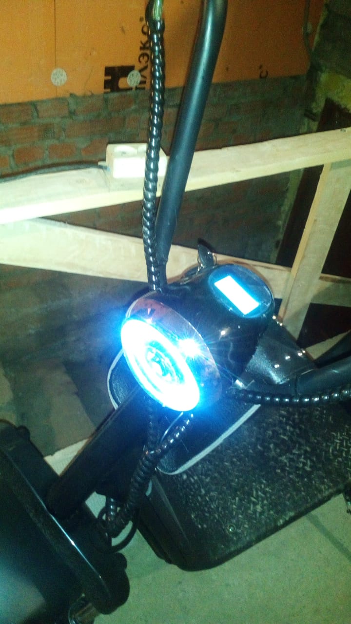

Максим Кзн
всем привет
у меня такой вот аппарат, брал в мск (доставка ТК)

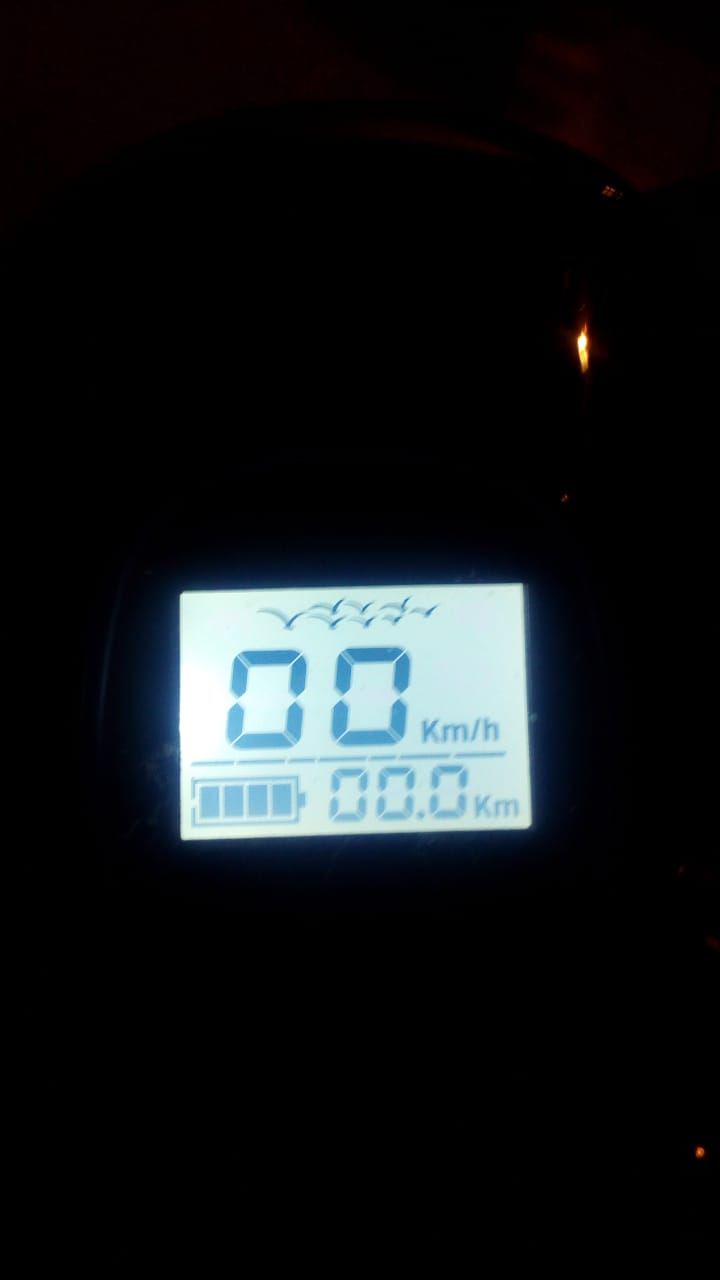

есть вопрос по одометру, у меня вот такой с птичками
при любом отключении ключа, даже повороте (я уж не говорю про отсоединение аккума)- одометр обнуляется- прям мечта перкупа
Это особенность данной комплектации, или мой глюк? есть у кого то похожий, вроде видел

[user]Максим Кзн[/user],
Если нет кнопки для настроек,то так и должно.
