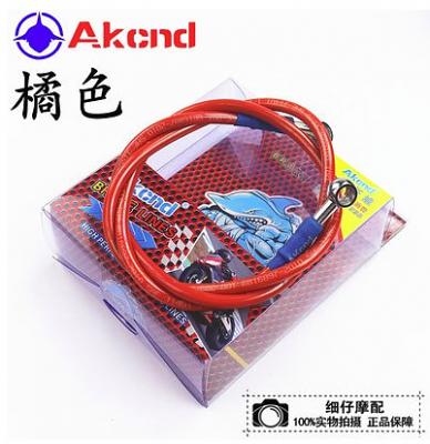

Кто знает длину тормозных шланчиков на них? переднего и заднего
Какие ни  будь  такие поставить

Цитата: posrednikChina от 16 Янв. 2018 в 19:53длину тормозных шланчиков
стоковые вроде 2 года норм отработали, а задний не видно всё равно, он в оплётке , передний да можно по красивее
менять уж  все ))) вот  китайцы пишут
LUQI (Caigees)HL 3.0(3000W)
ripliko
если тросики , однозначно на гидру менять , и колодок к ним прикупить , техника тяжёлая
