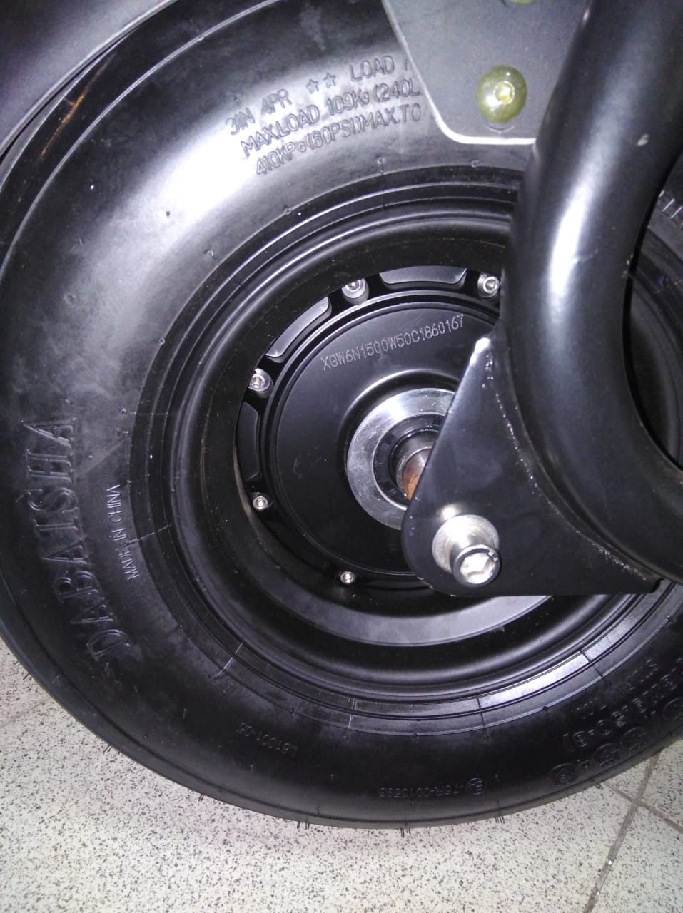

Максим Кзн

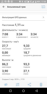

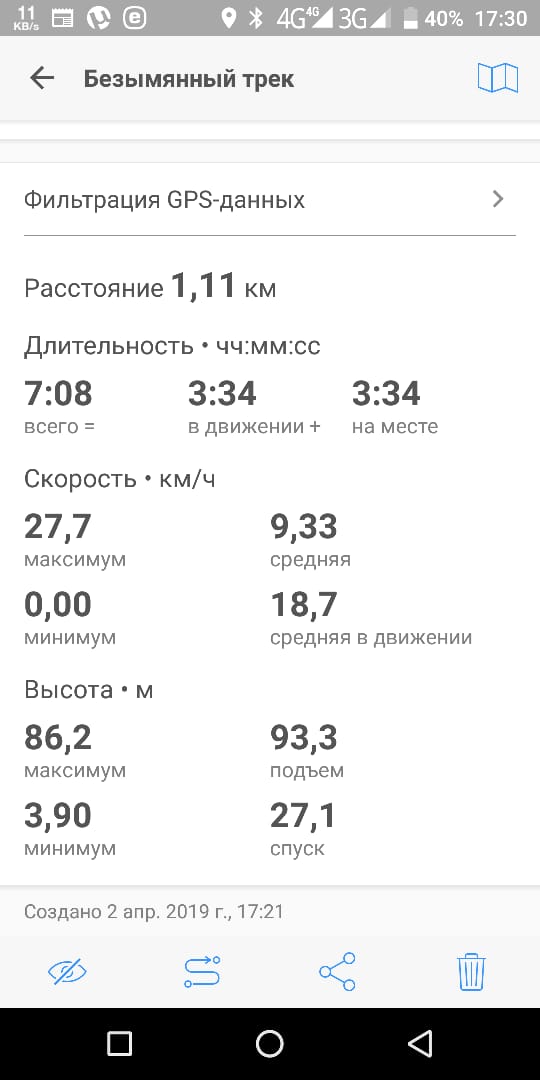

Цитата: Максим Кзн от 06 Апр. 2019 в 22:04
Это мой мотор колесо, и скорость по GPS всего 27,7км/ч
а то что скорость, до 30км\ч
это норма- для стандартного аппарата, или мне печально не повезло?
у меня 1000 35 максимум было
акб еще зависит

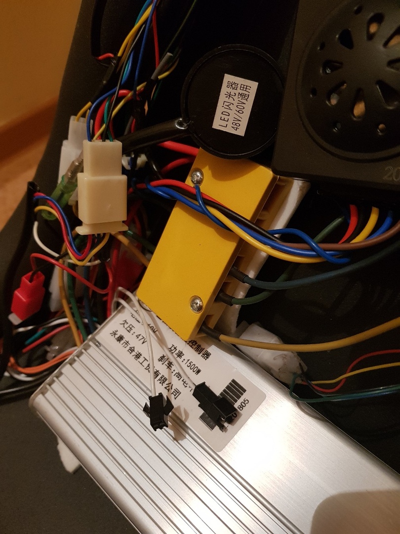

Попадаются медлительные Ситики (самый первый у меня не хотел ехать быстрее 38 км/ч), но 27,7 это нечто - что-то неправильно работает . Или включен ограничитель...
Максим Кзн
Цитата: Timmy1 от 10 Апр. 2019 в 14:56Попадаются медлительные Ситики (самый первый у меня не хотел ехать быстрее 38 км/ч), но 27,7 это нечто - что-то неправильно работает . Или включен ограничитель...
ограничитель?
это кнопка, или в мозгах?
Timmy1
Цитата: Максим Кзн от 10 Апр. 2019 в 15:45
ограничитель?
Разъём на проводах контроллера
Samohod55
На некоторых вот

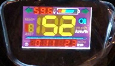

Цитата: Максим Кзн от 09 Апр. 2019 в 15:56
всем привет
у меня такой вот аппарат, брал в мск (доставка ТК)
есть вопрос по одометру, у меня вот такой с птичками
при любом отключении ключа, даже повороте (я уж не говорю про отсоединение аккума)- одометр обнуляется- прям мечта перкупа
Это особенность данной комплектации, или мой глюк? есть у кого то похожий, вроде видел

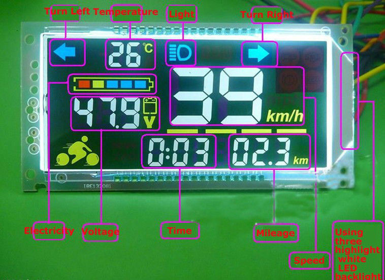

Это особенность данной модели. Но приборку можно купить...
У меня показывает  и напряжение, и заряд, и разовый пробег + время в пути и и общий пробег, и скорость...
Вот такой можно купить

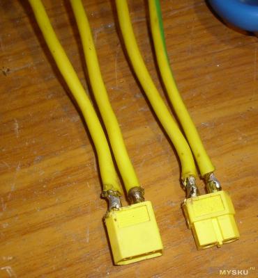

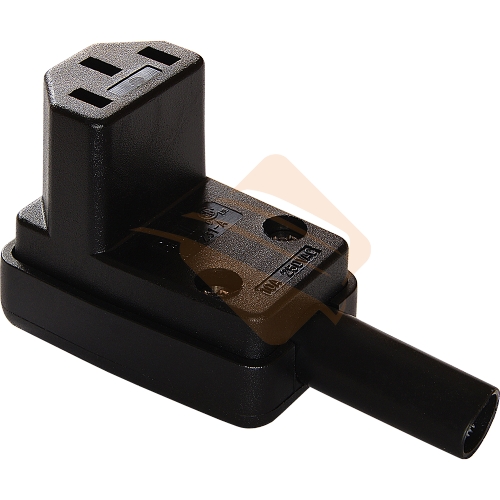

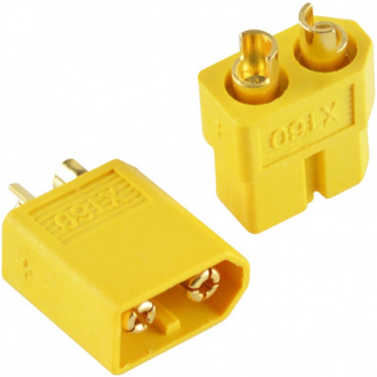

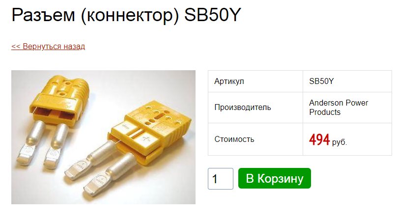

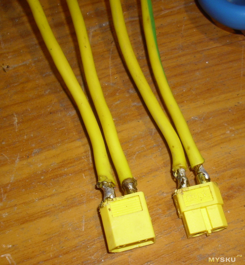

Цитата: Джими от 10 Апр. 2019 в 08:16
Хочу стационарную батарею(которая в полу) сделать съемной. Т.е. снимаешь крышку, отключаешь батарею, и несёшь домой заряжать. Соответственно гнездо подзарядки убрать с дэки. Так вот, нужен штекер какой-то  (Папа-Мама), чтобы ускорить процесс отключения и не откручивать ключом от клеммной колодки. Облазил все магазины, нигде найти не могу. Везде либо на 12v либо на 380. Может кто заморачивался и ставил такой?
У меня стоит такой С13. Продаётся в любом комповом маге.
А есть и такие - "Андерсон".
Или такие ХТ60
Максим Кзн
Не совсем конечно понятно что делать с разъемами. Пока решаю вопрос с продаваном. Доступ в контроллеру, опечатан, он говорит что сниму пломбу лишусь гарантии. Хотя мне через ТК отправлять совсем дорого, если как говорится полный тотал будет.

У меня на таком спидометре, сбросился километраж зимой, когда сильно разрядился
SHAMNS
Видимо у нас у двоих тут такой спидометр. И у обоих так или иначе обнуляется одометр... эх((
RodionV
У меня такой же (с птичками) и так же обнуляется .... Самый верный способ - поставить вело комп. и вольтметр/амперметр/ваттметр

Разъем С13 китайцы лепят не в тему вообще, на него можно только 10 ампер подавать. Его первым делом нужно выбрасывать, сразу после покупки.
