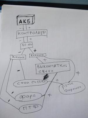

[user]Электросам[/user], а у меня пропал стоп-сигнал с переднего тормоза. 🤔Уже всё облазил, перепроверил. Единственное на что думаю, на саму ручку тормоза, пока её не разбирал. Или может ещё что-то может быть?
P.S. Задний-горит. У кого-то уже была здесь такая проблема, писАли, но найти не могу((
Да, ещё...
У меня стоят блютуз динамики. Раньше работала имитация звука мотора. Т.е. включаешь питание и происходил, какбэ звук запуска двигателя. При повороте ручки газа был соответсвующий звук газа. Но сейчас(после подготовки к сезону и полной разборки-сборки) звук запуска остался, НО звук газа при повороте ручки-пропал((. Что может быть?
по первому вопросу:проверяйте концевик ручки пер.тормоза,на разъеме(отсоединив его от контроллера) мультиметром ,при нажатии должно замыкать цепь.Если нет,проверяем концевик ва ручке,или кабель.По колонкам,это неисправность колонки или смотрим провода от ручки газа к колонкам

Цитата: Джими от 17 Апр. 2019 в 11:22
Не понял, минус откуда и куда?
С ручки на стоп-сигнал?
Я сказал то же самое.Похоже минусок где то не контачит.Проверь минус на фаре
Добавлено 17 Апр. 2019 в 11:33
Не пойму,какая связь выключателя тормоза и выключателя света.Схемку бы увидеть ваших соединений.Или не правильно соединили,или нет контакта в колодках ваших или в фонарях
Stasus
Цитата: Электросам от 17 Апр. 2019 в 10:24
Что то не правильно соединили.Нарисуйте схему соединений на листе бумаги,выложите здесь.Разберемся
Добавлено 17 Апр. 2019 в 12:27
минус повода с концевика до контра !
Я,что то не пойму,как тут работает стоп сигнал.Он работать не будет,пока не будет вкл.фара.Питание стопа идет при вкл.фары.На стопы должен быть отдельный плюс,или с контроллера провод,на котором появляется + при нажатии тормоза

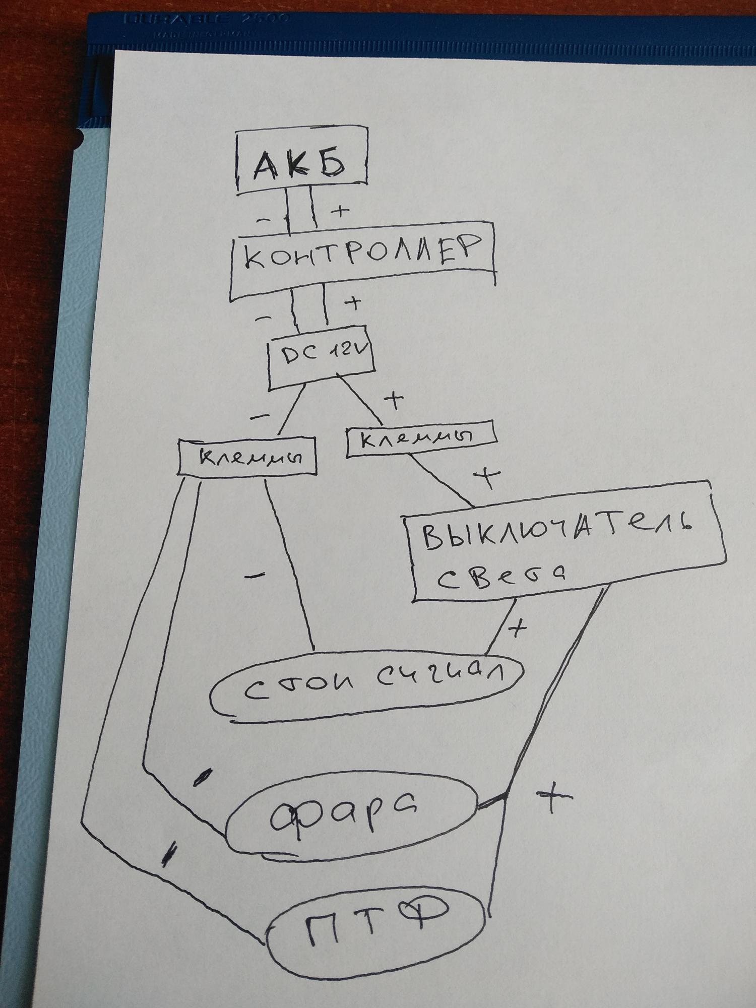

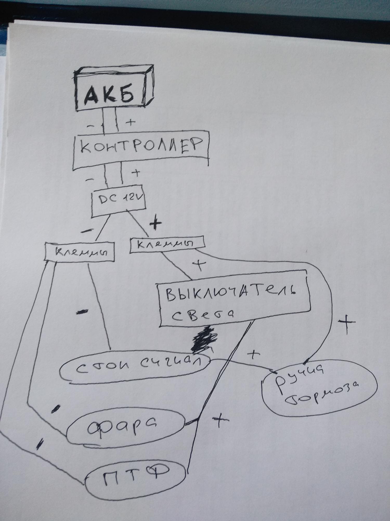

По вашей схеме,при выкл.выключателе света(плюс на фару разорван) нажимаем тормоз и загорается тускло фара?Судя по схеме,связи никакой.Ощущение наводки какой то.У вас ведь напр.72в?Я бы попробовал зашунтировать фару резистором на 3-5 Ком.Близко к фаре.Светодиодам для слабого свечения хватает наводки в проводах.Но мне кажется ,где то не контакт или легкий коротыш.По схеме все должно работать на ура.Пройдитесь еще разок по проводам.Проверьте все соединения.Провод на фару не в обнимку с проводом тормозов?
Stasus
провод фары отдельно идёт от тормоза ! Напряжение АКБ 72в, фара сама на 12в...
Электросам
Попробйте все таки резистор любой (выкуси от куда нибудь)2-5 кОм,параллельно фаре просто подткни и посмотри.Если все реально соответствует схеме,должно работатьФара низковольтная,наводка очень даже может быть
Добавлено 17 Апр. 2019 в 15:41
Переключатель света на руле,рычаг тормоза тоже,питающие провода идут вместе,на них присутствует питание(до переключателя +)
