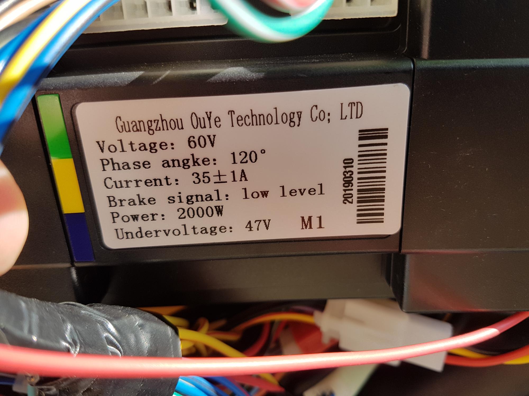

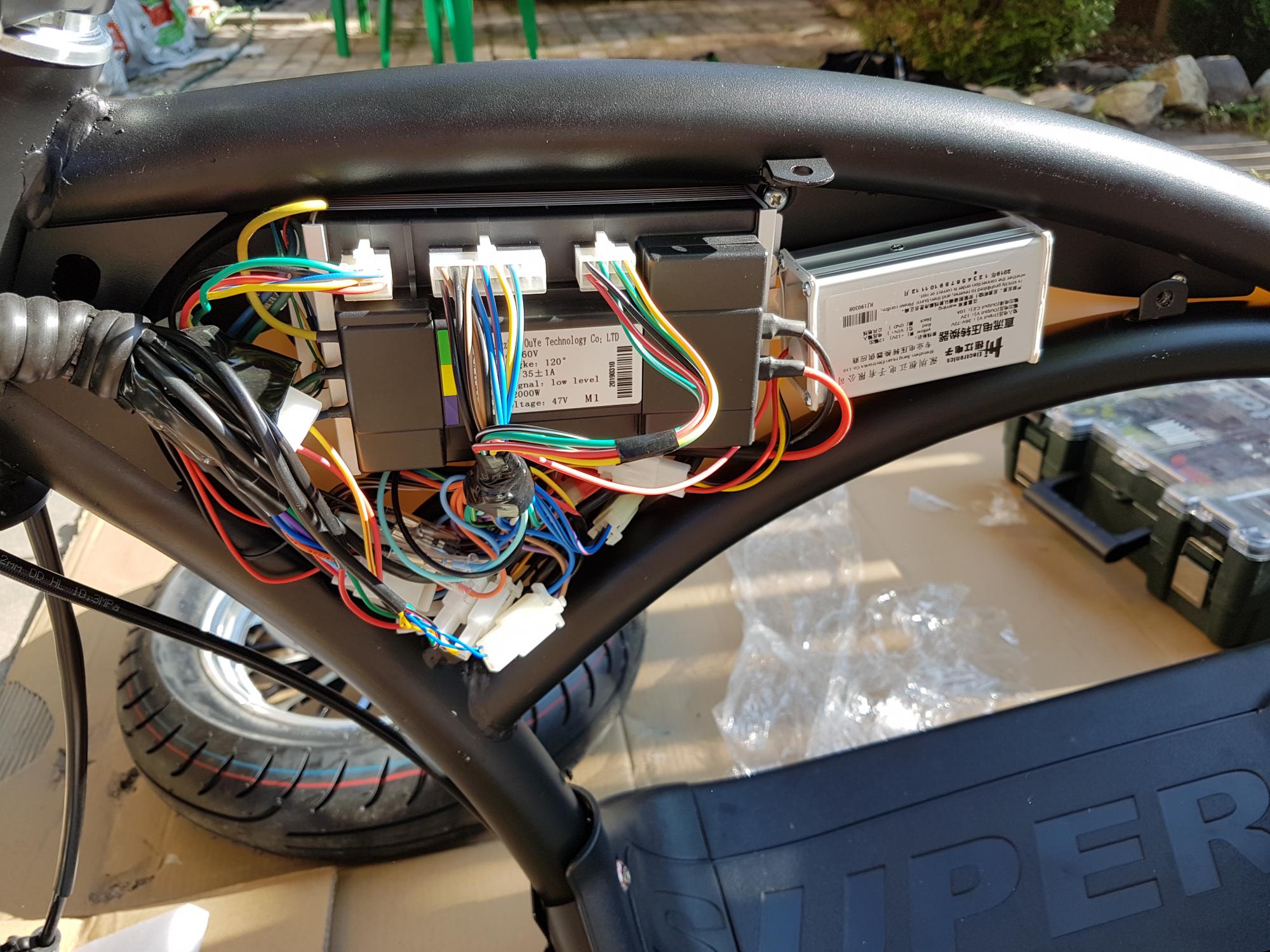

Всем доброго времени!
Решили приобщиться к электротяге и взяли на дачу вот такой вариант:
Заявлены 2kW
батарея 60/20
Все «мозги» расположены в имитации бензобака:
На контроллере тоже указано 2000w
У производителя для таких параметров указана максималка 55-60, этот катит по прямой максимум 45 (мой вес 78)
Что не тянет? Батарея, колесо,  контроллер?

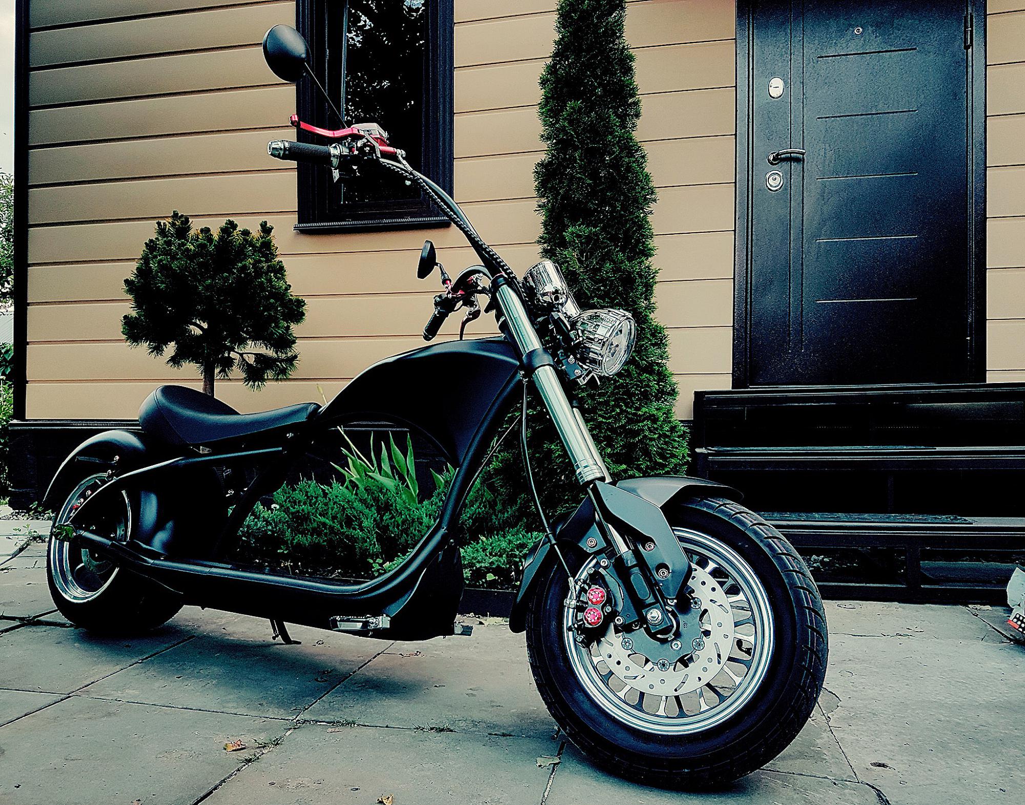

LUQI (Caigees)HL 3.0(3000W)

Цитата: DrPrius от 12 Июнь 2019 в 19:39У производителя для таких параметров указана максималка 55-60, этот катит по прямой максимум 45 (мой вес 78)
А сколько весит сам байк и можно пожалуйста фото и размеры батареи в студию.Мне кажется я знаю в чем дело.В батарее.Дело в том,что 2кВт мотор кушать может 45-50Ампер при разгоне(т.е это пиковая мощность), а батарея у вас собрана из "бамбука" и ячейки при нагрузке сильно просаживают напряжение,от этого и скорость у вас маленькая.2кВт должен ехать минимум 50 на таком напряжении.Но есть много факторов,кривые тормозные диски,шоркающий калипер об диск,давление в шинах,может у вас колеса туго крутятся(подшипники зажаты-это все таки нонейм китай).Может быть вес всего байка овердофига КГ и + еще вы на нем дает такой эффект. Может быть резина тежелая,колсе в сборе тяжелые  и т.д.Но скороее всего проблема кроется в батарее.Вот бы амперметр или Ватт метр установить от батареи, и проверить какой ток она дает и при какой просадке,будет все сразу понятно.
